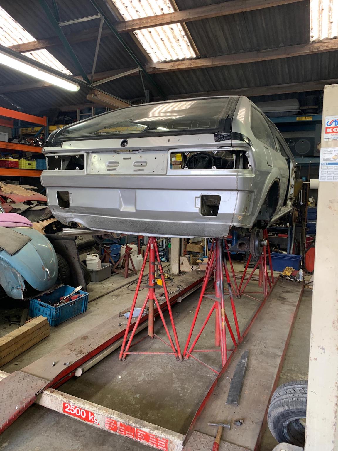

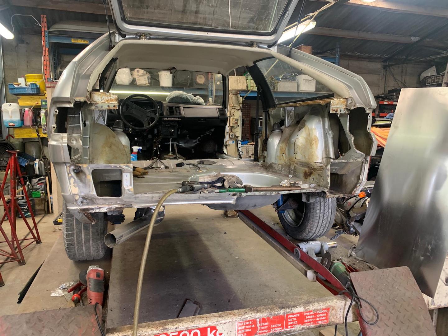

Bonjour Voila la présentation de mon auto
C'est un modèle de 1984 1,6 Carburateur Keihin moteur HN .
Elle a d'origine les laves phares . Je les acheté complète mais le carburateur ne fonctionnait plus . J'ai trouvé la pochette joint complète ( Pas celle de Méca ...) .
Après un gros entretien ( distribution , freins , allumage ...) mécaniquement elle est ok .
Elle a été monter avec le kit carrosserie VW pour camoufler la misère .
Arc d'ailes arrière mort , bas caisse mort et face arrière accidentée et camouflée vive le mastic .
Voila avant et après le passage de ma copine la Disqueuse .
Donc on change les arc d'ailes arrières , les bas de caisse et la face arrière . On a sauvé les bas d' ailes avants .
Un grand merci aux Ets Close Albert à Bomal/Ourthe ( Belgique ) dépositaire de la franchise Vw Classic Parts .
Super sympa pour les bas de caisses et la face pièce origine .

Message Publié : Vendredi 01 Mai 2020 12:40
Gros chantier.
Tu as d'autres photos de l'auto avant charcutage ?
Message Publié : Vendredi 01 Mai 2020 12:53
Inscription : Samedi 30 Novembre 2019 21:24
Message(s) : 37
Oui gros chantier. Plus une peinture complète. Elle a été malmenée la pauvre auto
Message Publié : Vendredi 01 Mai 2020 21:08
ça fait bizarre de la voir sans son arrière train !
Bon courage pour la suite en tout cas, ça commence fort.
