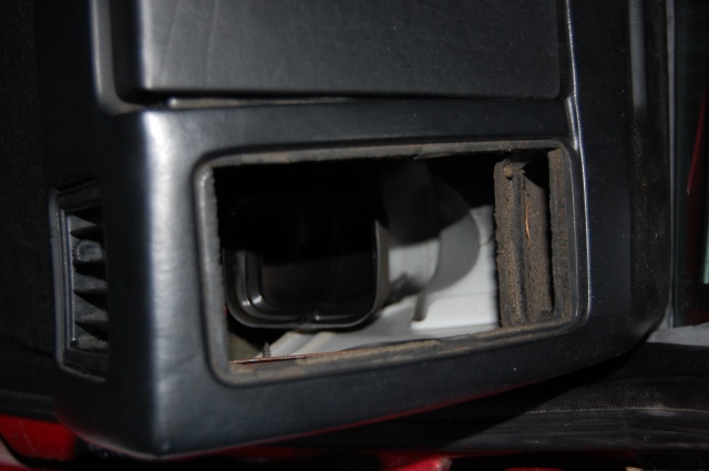

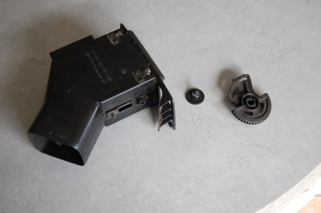

Message Publié : Vendredi 12 Février 2016 19:37
Alors, j'ai essayé d'une autre manière, et voilà le résultat :Jumpy:
1.jpg [ 61.31 Kio | Consulté 28810 fois ]
2.jpg [ 61.19 Kio | Consulté 28810 fois ]

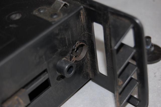

et voilà le circlips en question, qui effectivement ne se met que par l'arrière !
Pour démonter, il faut d'abord désaccouplé la gaine de ventilation en plastique plutôt souple qui se manchonne sur le système de grille.
Puis il faut tirer vers soi l'ensemble, en appuyant par derrière le tableau de bord sur la partie basse de la grille ( celle qui rentre dans la gaine de ventilation ).
Attention à tirer légèrement de biais au début, histoire de sortir de son logement la partie haute de la grille.
Il y'a 4 ergots en acier ( 2 à gauche, 2 à droite ) qui maintiennent la grille.
Au final, pas besoin d'outils, à part ses mains ;)
( Je précise que je n'ai pas de cache sous le tableau de bord côté conducteur, et que ma tablette est démontée sous le TDB côté passager, et pour ça il faut des outils ! )
3.jpg [ 58.18 Kio | Consulté 28810 fois ]
Pour remettre, faire dans le sens inverse, c'est simple.

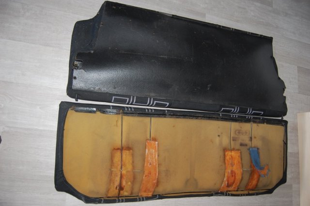

Un autre sujet qui me tient.
La fixation de la banquette arrière. Actuellement, l'assise de ma banquette est simplement posée.
J'ai bien eu des fixations à l'origine, mais pour l'instant, je n'ai que ça
1.jpg [ 75.86 Kio | Consulté 28810 fois ]
Pouvez-vous me dire ce qu'il me manque ?
Apparemment, il n'y a pas de système de fixation sur mon assise actuelle...

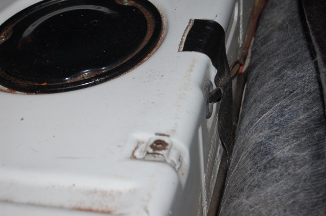

Bonsoir,
Il devrait y avoir 2 petites pattes de fixation qui devraient se fixer à plat sur les parties que tu as pris en photo. Elles sont soudées sur la face avant de ta banquette.
J'essayerais si tu veux de te faire une photo, si besoin.
Bon courage pour la suite...
Message Publié : Samedi 13 Février 2016 11:14
Photo de patte soudée sur la structure de la banquette.
Message Publié : Samedi 13 Février 2016 11:49
Ce qui voudrait dire qu'il ne manque rien sur le châssis ? Mais par contre je n'ai rien sur la banquette :cry:
Et visiblement il n'y a jamais rien eu de soudé dessus..
Est-ce que ça pourrait être une banquette d'une autre voiture, Corrado ou Golf ??? bizarre...
Merci en tout cas pour la réponse !

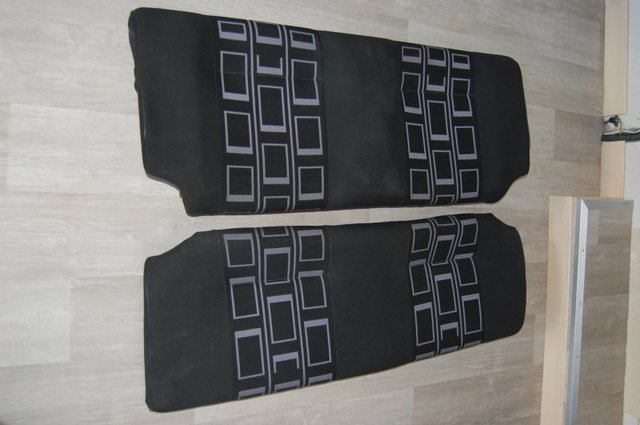

tu peux faire une photo de ta banquette stp?
Message Publié : Dimanche 14 Février 2016 11:12
Pas de soucis, j'en avais pris, car je compte la vendre quand j'en aurait une de scala blanche:
1.jpg [ 109.87 Kio | Consulté 28810 fois ]
2.jpg [ 120.49 Kio | Consulté 28810 fois ]
Message Publié : Dimanche 14 Février 2016 14:11
Banquette de scirocco GT/GTi de 82... et effectivement il manque les pattes...
Vu que tu changes bientot te prends pas la tête...
Message Publié : Dimanche 14 Février 2016 14:34
Ce qui est étonnant, c'est que je ne vois pas de point de fixation qui auraient put être éventuellement dessoudés...rien, nada...
mais bon, oui, je ne vais pas la garder longtemps en théorie :wink:
Message Publié : Dimanche 14 Février 2016 17:42
Sur mon ex 1982, il n'y avait pas de points de fixations sur la même banquette. Elle était simplement "légèrement enfoncée" sur le plancher.
Message Publié : Dimanche 14 Février 2016 18:23
Ceci expliquant cela :wink:
merci à tous pour vos infos ! :cheers:
