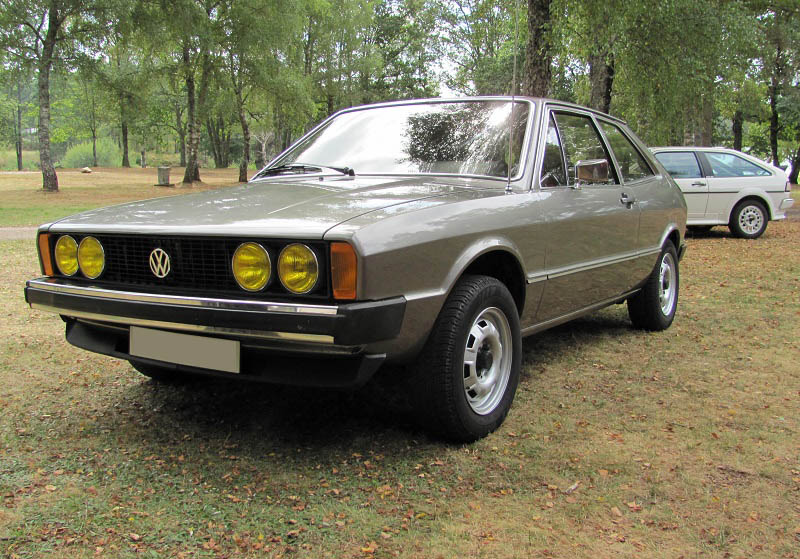

je m'appel malek et voici mon project en cours:
Scirocco MK1 Anneé 80, moteur 1.3, boite 5
photo lors de l'achat :(
