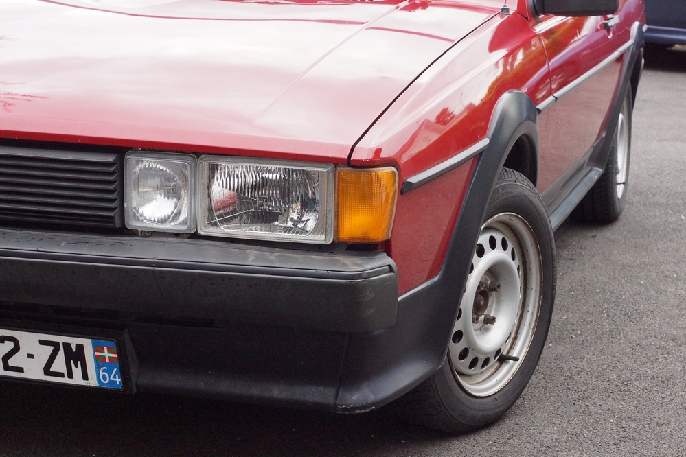

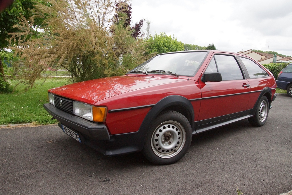

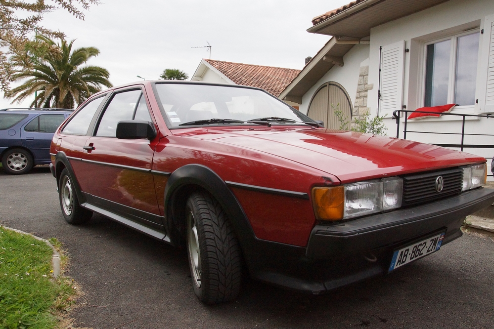

Message Publié : Samedi 23 Mai 2015 21:42
Déterrage avec quelques photos :
DSC04553.jpg [ 650.96 Kio | Consulté 13720 fois ]
DSC04550.jpg [ 655.51 Kio | Consulté 13720 fois ]
DSC04551.jpg [ 573.6 Kio | Consulté 13720 fois ]
DSC04555.jpg [ 584.23 Kio | Consulté 13720 fois ]
DSC04548.jpg [ 528.6 Kio | Consulté 13720 fois ]
Bref, ça roule toujours, beaucoup moins qu'avant pour cause d'incompatibilité avec ma nouvelle vie. Et oui, moi, ma femme, le bébé et son siège, le chien, la poussette... Ca rentre pas ! Plus mon nouveau boulot à 35km de la maison, ça incite pas à utiliser une essence.
Véhicule de loisir à 100%, je ne m'en sers que quand je suis seul à faire le trajet, et il fait un peu doublon avec ma moto...
Vous l'aurez compris, je m'interroge sur son avenir !
