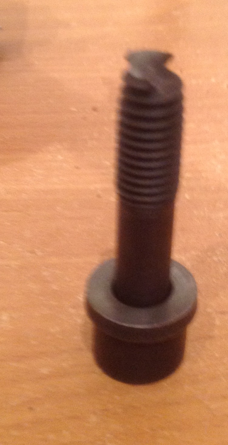

Hier, je me lance dans le serrage définitif de la culasse comme indiqué sur la revue technique.
Je laisse chauffer l'huile moteur à +60°,je debloque légèrement les goujon de culasse dans le sens inverse de serrage,ensuite je réserve a 85n/m le premier puis le deuxième et PAF le goujon Pete.
J'ai redeserre le 1er,tout protéger et on verra plus tard.
Apres autopsie le goujon avait un paille tout en rappelant qu'ils sont neuf.

Après avoir consulté des experts, les goujons neuf de culasse ne serre plus comme dans la revue technique mais une fois a 40 nm puis a 60 nm puis a un serrage angulaire de 90°.
Il aurai mieux fallu garder les goujons d'origine pour les monter comme je l'ai fait.
