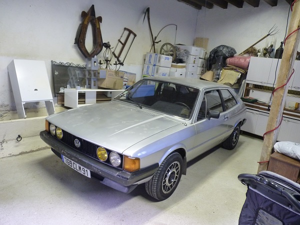

Je m’appelle rémi 28 ans de la région de sens dans l’Yonne (89). Mes parent possédais un scirocco 1b gt de 1979 qui m'avait était promise pour mes 18 ans mais hélas cette voiture avait été vendu a un gas du coin car elle rouillait fortement . IL y a maintenant 4 ans je l'ai recherché et j'ai appris que ce gas l'avait vendu en pièce. Alors je me suis mis a en chercher la même et le 16 août 2013 je me suis offert ma scirocco. C'est une 1b gt 1.6 fr de decembre 1978. Je suis allé la chercher en Dordogne et a roulé à merveille les 520 km qui la séparé de chez moi.

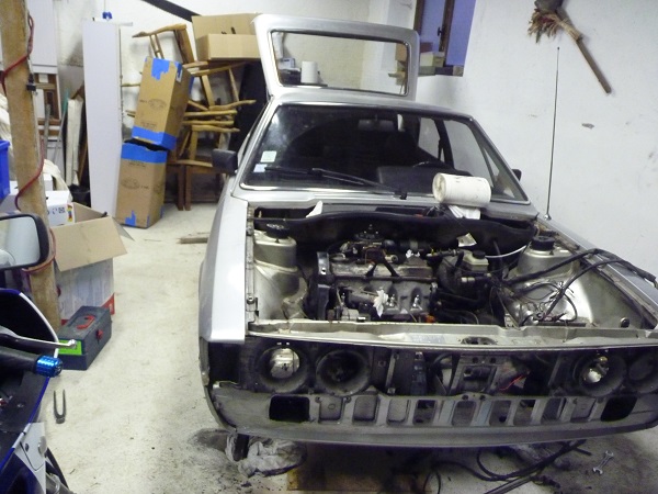

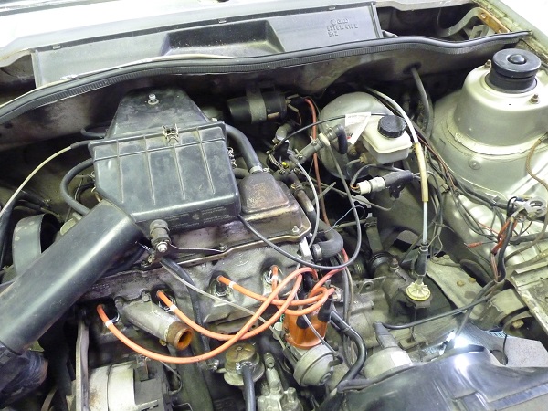

J'ai attaqué son démontage lorsqu'un ami m'a dit qu'elle avait des soupape qui fermait mal,le liquide de refroidissemnt etait mort et le carbu était très fatigué.
-le liquide de refroidissement était boueux et rouillé
-l'huile de boite était très usé
-la courroie de distribution à cassé d'un coup poigné

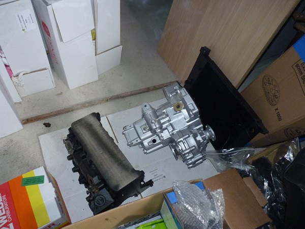

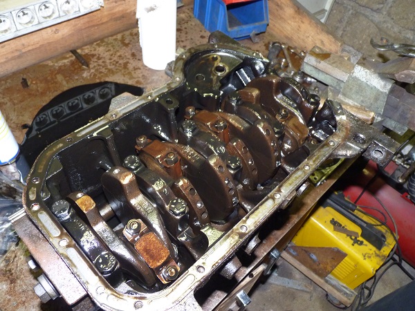

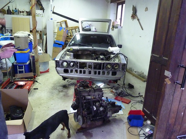

dans la foulé j'ai attaqué avec un cousin de démontage complet du moteur pour tout vérifier et changer tous ce qu'il y a à changer

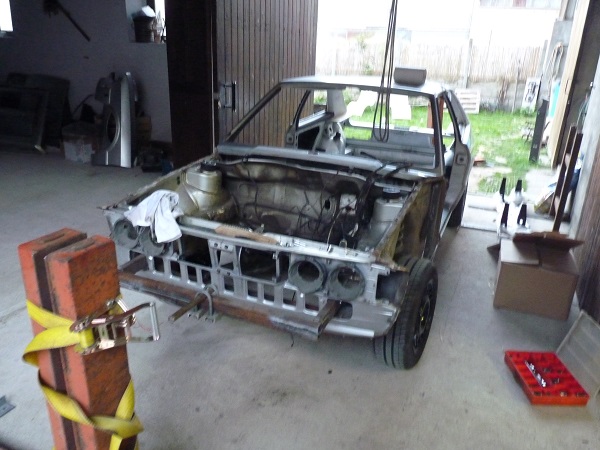

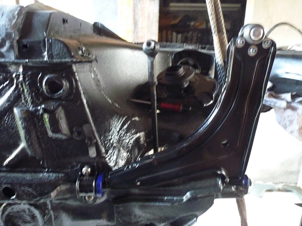

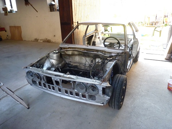

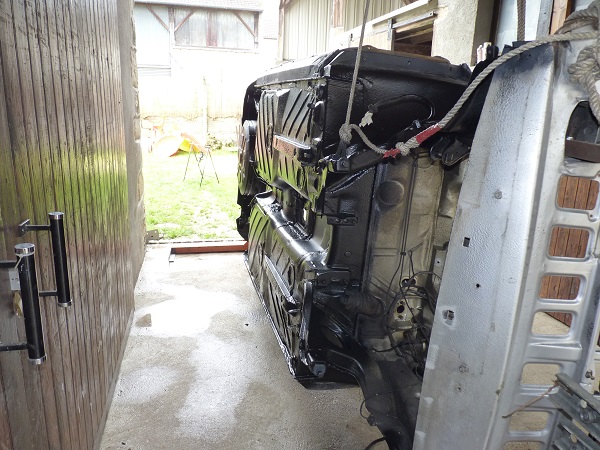

une fois le moteur démonté et la recherche de toute les pièce faite,je me suis lancé dans le démontage quasi complet de la caisse.
J'ai bricolé une rôtissoire pour pouvoir:
-tout démonté le dessous de la voiture et chasser les points de rouilles,les traiter et blaxonner le dessous caisse.
-faire Peindre en epoxy le train arrière, réservoir,goulotte de réservoir,durite d'essence,triange avant
-réviser la tringlerie de commande de boite et la crémaillère de direction

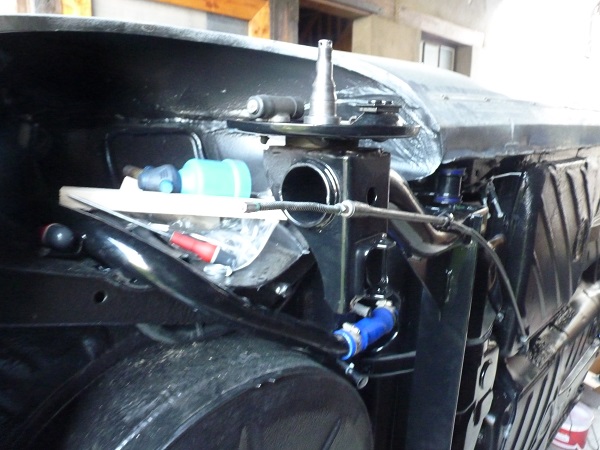

une fois que tout a été fais j'ai tout remonté et changer les silentblocs du train arrière, du train avant et de la crémaillère et changer les durites de goulotte de réservoir afin de la remettre sur ces roue direction le carrossier.

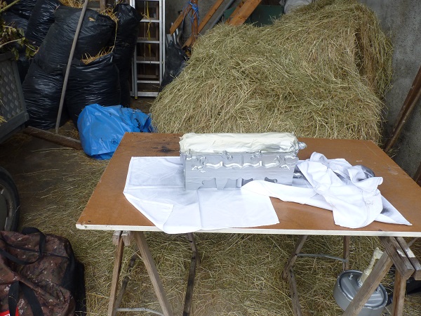

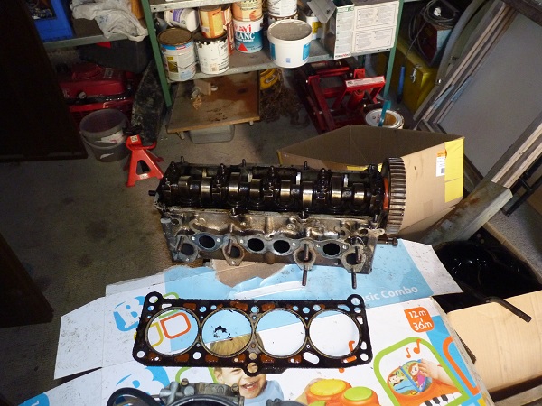

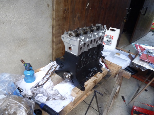

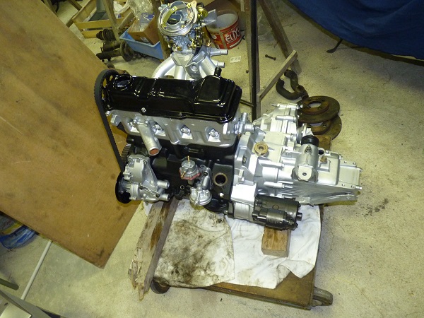

Ensuite je me suis mis sur le moteur:
-vérification des jeux de coussinet de bielle et de villebrequin
-vérification du jeux de la pompe à huile
-changement de tout les joints moteur et des goujons de culasse
-changement des segments
-la culasse:
-surfacé
-éprouvé
-changement des guide et joint de queue de soupae
-soupape rodé
-jeux de poussoir
-pompe à essence changé
-boite de vitesse nettoyé et révisé
-embrayage changé
-kit de distribution changé
-le carburateur est changé par un weber 34 dmtr
-l'allumage est changé par un kit ignitor avec doigt et tete d'allumeur neuf,faisceau de bougie neuve

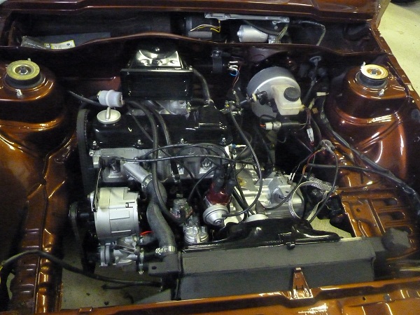

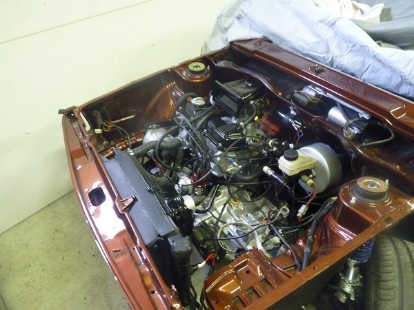

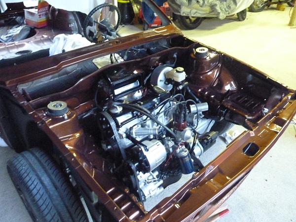

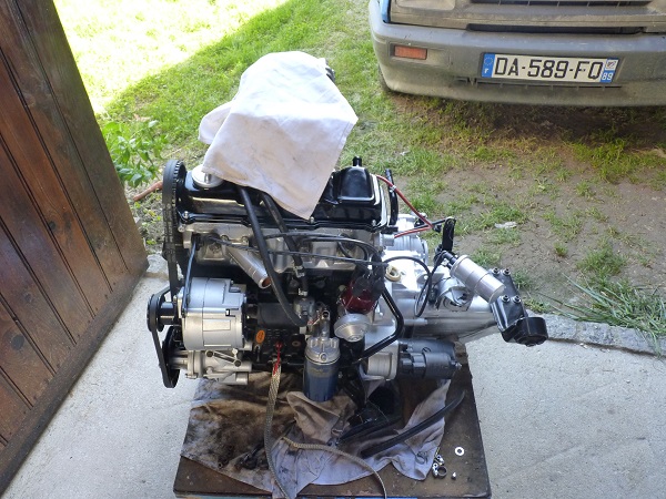

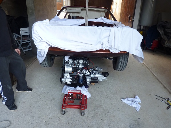

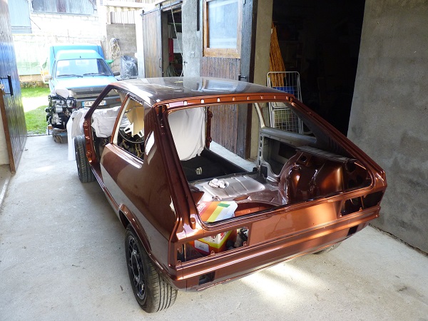

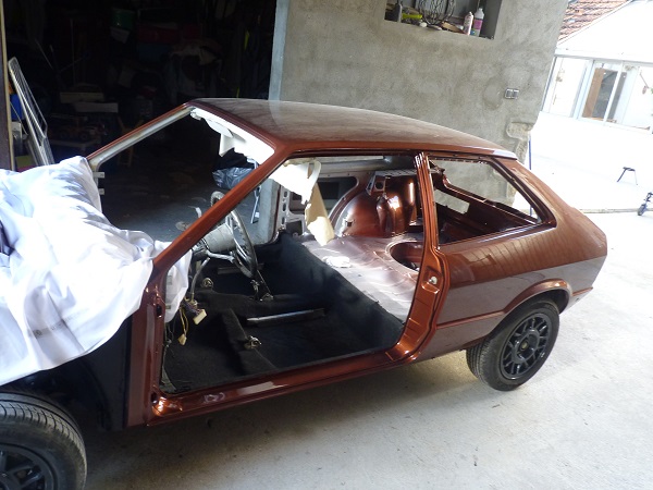

une fois la voiture de retour de chaez le carrossier le remontage commence:
-mis en place du mastervac
-des faisceaux électriques
-du moteur
P1140051.jpg [ 154.1 Kio | Consulté 10615 fois ]

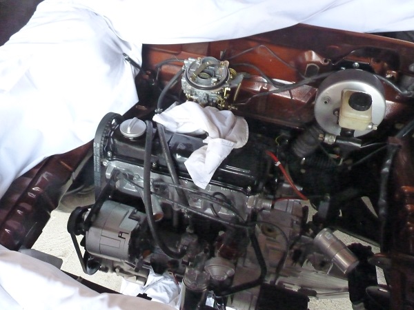

A l'heure d'aujourd'hui je peaufine le montage du moteur (durite de refroidissement et de dépression,faisceaux éclectique) et le redémarrage de ce moteur avec la purge du circuit de refroidissement qui est un galère
Je viens de recevoir le ciel de toit et galère pas mal avec le tableau de bord fissuré.
La sellerie est un peu abîmé mais attendra un peu
je continuerais a poster au fur et à mesure

Pour les pièces en alu, comme la culasse et la boite, Restom vend un produit pour leur redonner l'éclat du neuf, c'est ce que tu as fait ou tu les as peint ?

La culasse a été netoye et peinte

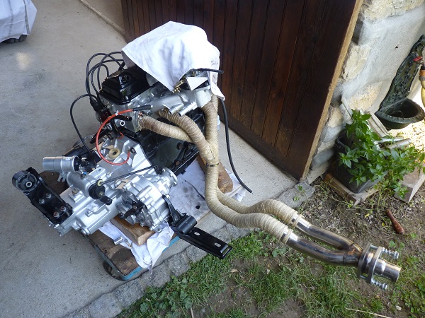

J'aime bien ton état d'esprit du "tout les consommable dégage, et on révise tout si déjà!"
J'aime bien la ligne, c'est une 4/2/1, non?

n'hésite pas à enrubanner ton collecteur d'échappement jusqu'au bout vers la jonction, car l'inox ça chauffe dur ! et la peinture de caisse juste au dessus elle aime pas à la longue.

tes jantes sont peintes en noir ?

Les jantes sont peintes en noir.

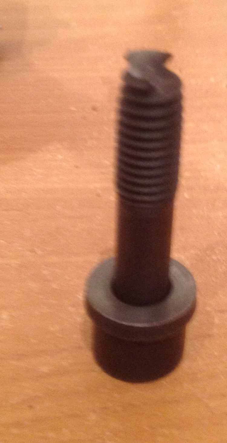

Hier, je me lance dans le serrage définitif de la culasse comme indiqué sur la revue technique.
Je laisse chauffer l'huile moteur à +60°,je debloque légèrement les goujon de culasse dans le sens inverse de serrage,ensuite je réserve a 85n/m le premier puis le deuxième et PAF le goujon Pete.
J'ai redeserre le 1er,tout protéger et on verra plus tard.
Apres autopsie le goujon avait un paille tout en rappelant qu'ils sont neuf.

Salut à tous
Après avoir consulté des experts, les goujons neuf de culasse ne serre plus comme dans la revue technique mais une fois a 40 nm puis a 60 nm puis a un serrage angulaire de 90°.
Il aurai mieux fallu garder les goujons d'origine pour les monter comme je l'ai fait.
