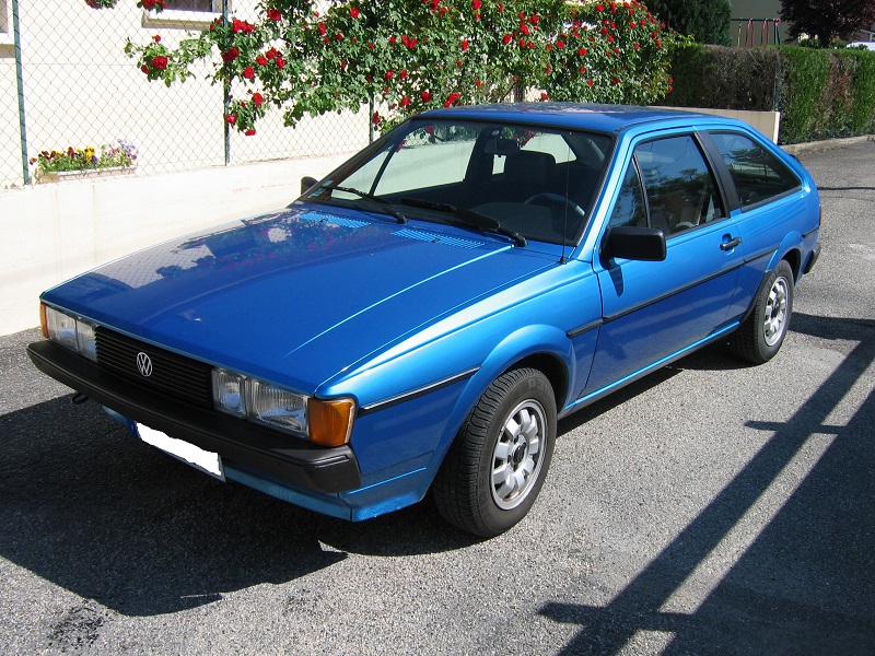

Salut, le bleu Comète Métal / LB5V est celui des GTS il est vraiment sympa.
GTS-31.jpg [ 267.89 Kio | Consulté 12398 fois ]
