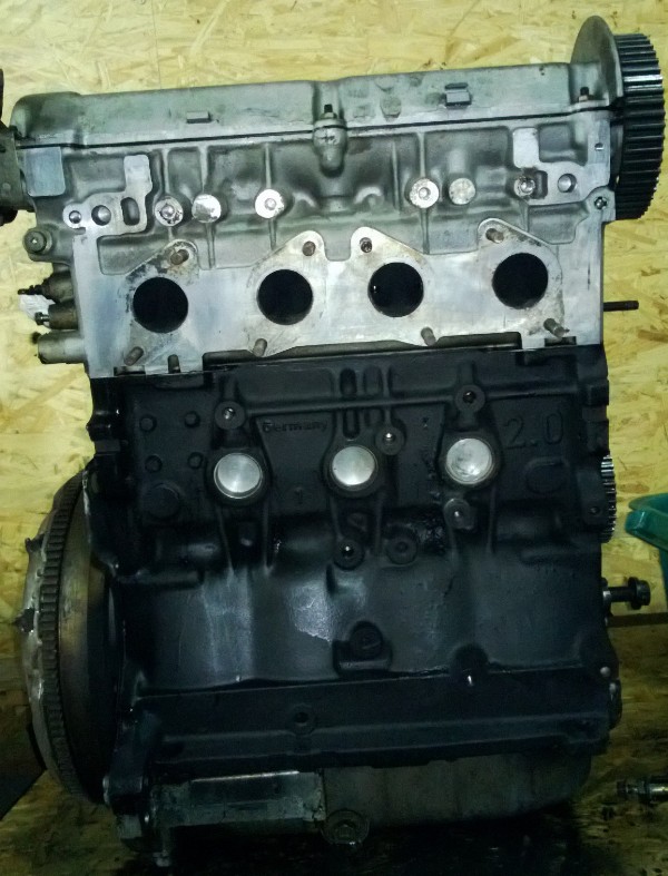

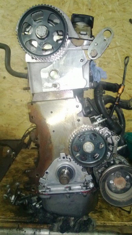

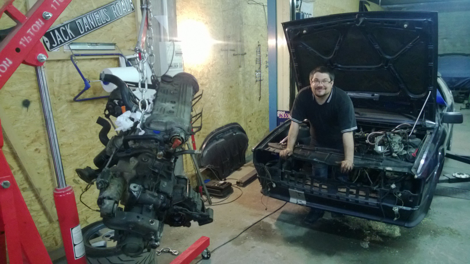

Message Publié : Jeudi 16 Mai 2013 18:05

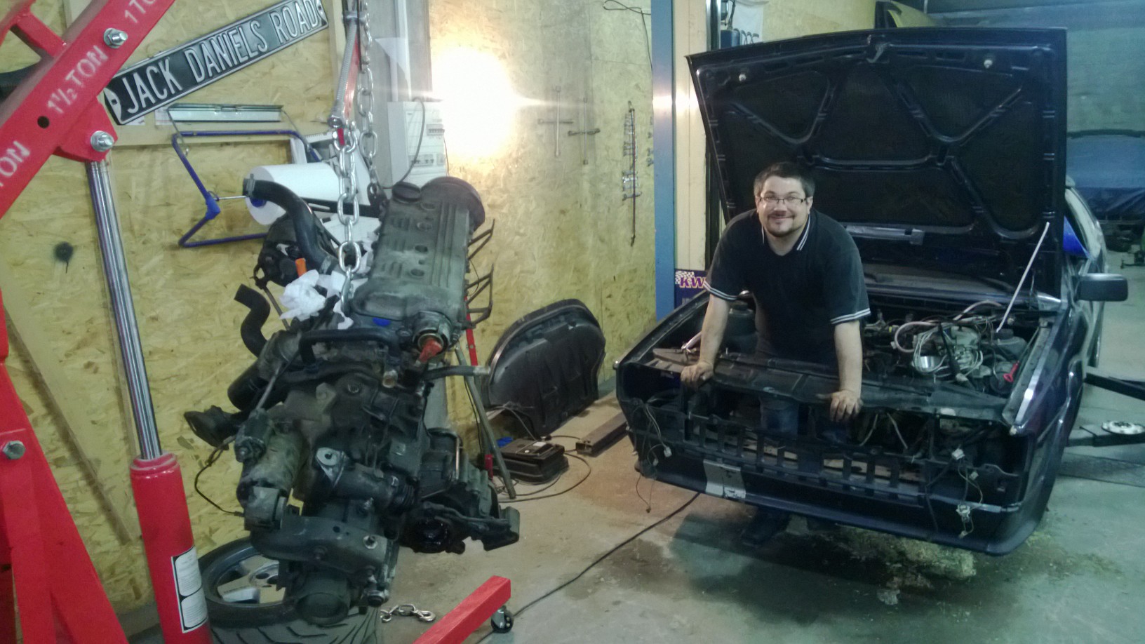

Quelques nouvelles du front!
moteur dehors :
Description du fichier : Moteur dehors
WP_20130426_014.jpg [ 331.1 Kio | Consulté 7109 fois ]

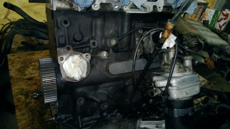

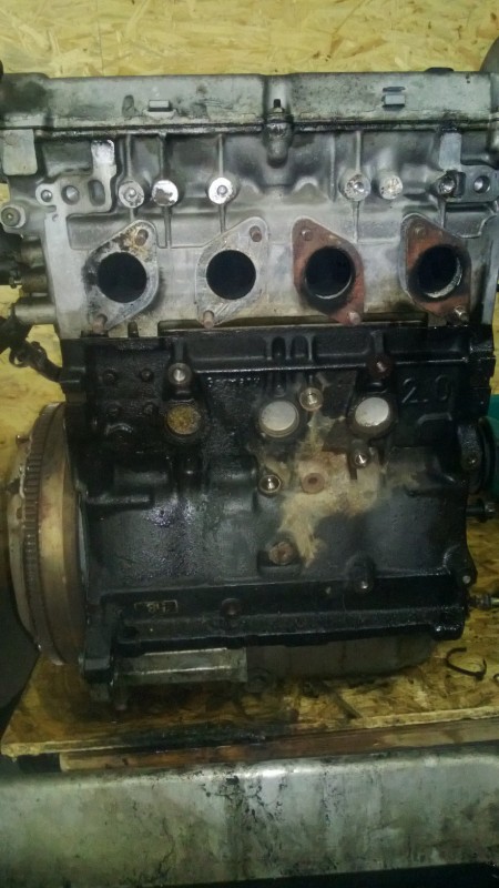

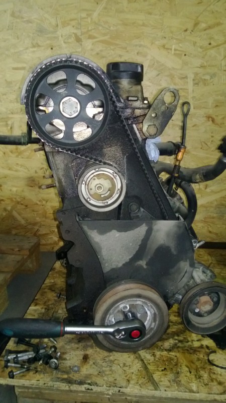

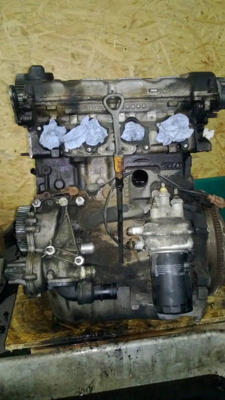

Et petit job sur le nouveau :
Avant :
Description du fichier : moteur sale1
WP_20130507_007.jpg [ 110.61 Kio | Consulté 7109 fois ]
Description du fichier : moteur sale2
WP_20130508_018.jpg [ 103.03 Kio | Consulté 7109 fois ]
WP_20130508_019.jpg [ 116.27 Kio | Consulté 7109 fois ]

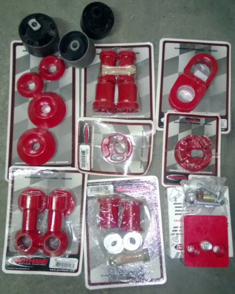

Message Publié : Jeudi 16 Mai 2013 18:06
Après:

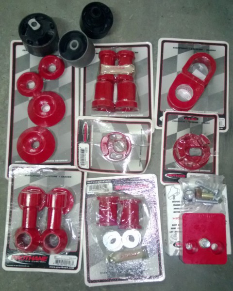

Les supports moteurs, support Barre Stab, butée d'amortos, etc:
Description du fichier : moteur propre
WP_20130508_017.jpg [ 105.54 Kio | Consulté 7109 fois ]
Message Publié : Jeudi 16 Mai 2013 18:08

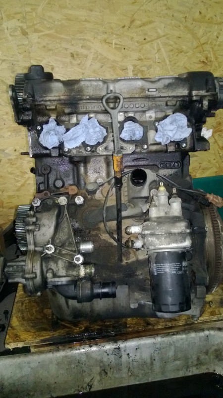

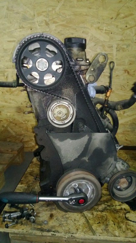

Après:
Description du fichier : moteur propre1
Description du fichier : moteur propre2
WP_20130508_029.jpg [ 126.34 Kio | Consulté 7109 fois ]
Description du fichier : moteur propre3
WP_20130508_030.jpg [ 99.65 Kio | Consulté 7109 fois ]
Description du fichier : support moteurs Uretanes
WP_20130507_004.jpg [ 94.86 Kio | Consulté 7109 fois ]
a+

Message Publié : Jeudi 16 Mai 2013 20:16
Super taf ! :clap:
Ca va donné un peu un ABF dans une rocco !
