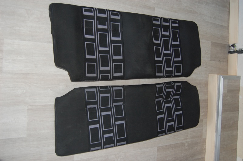

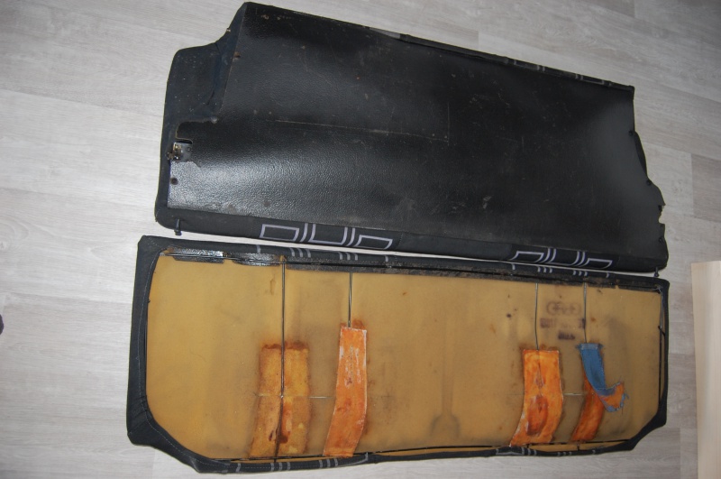

Pas de soucis, j'en avais pris, car je compte la vendre quand j'en aurait une de scala blanche:
1.jpg [ 109.87 Kio | Consulté 28803 fois ]
2.jpg [ 120.49 Kio | Consulté 28803 fois ]
Message Publié : Dimanche 14 Février 2016 14:11
Banquette de scirocco GT/GTi de 82... et effectivement il manque les pattes...
Vu que tu changes bientot te prends pas la tête...
Message Publié : Dimanche 14 Février 2016 14:34
Ce qui est étonnant, c'est que je ne vois pas de point de fixation qui auraient put être éventuellement dessoudés...rien, nada...
mais bon, oui, je ne vais pas la garder longtemps en théorie :wink:
Message Publié : Dimanche 14 Février 2016 17:42
Sur mon ex 1982, il n'y avait pas de points de fixations sur la même banquette. Elle était simplement "légèrement enfoncée" sur le plancher.
