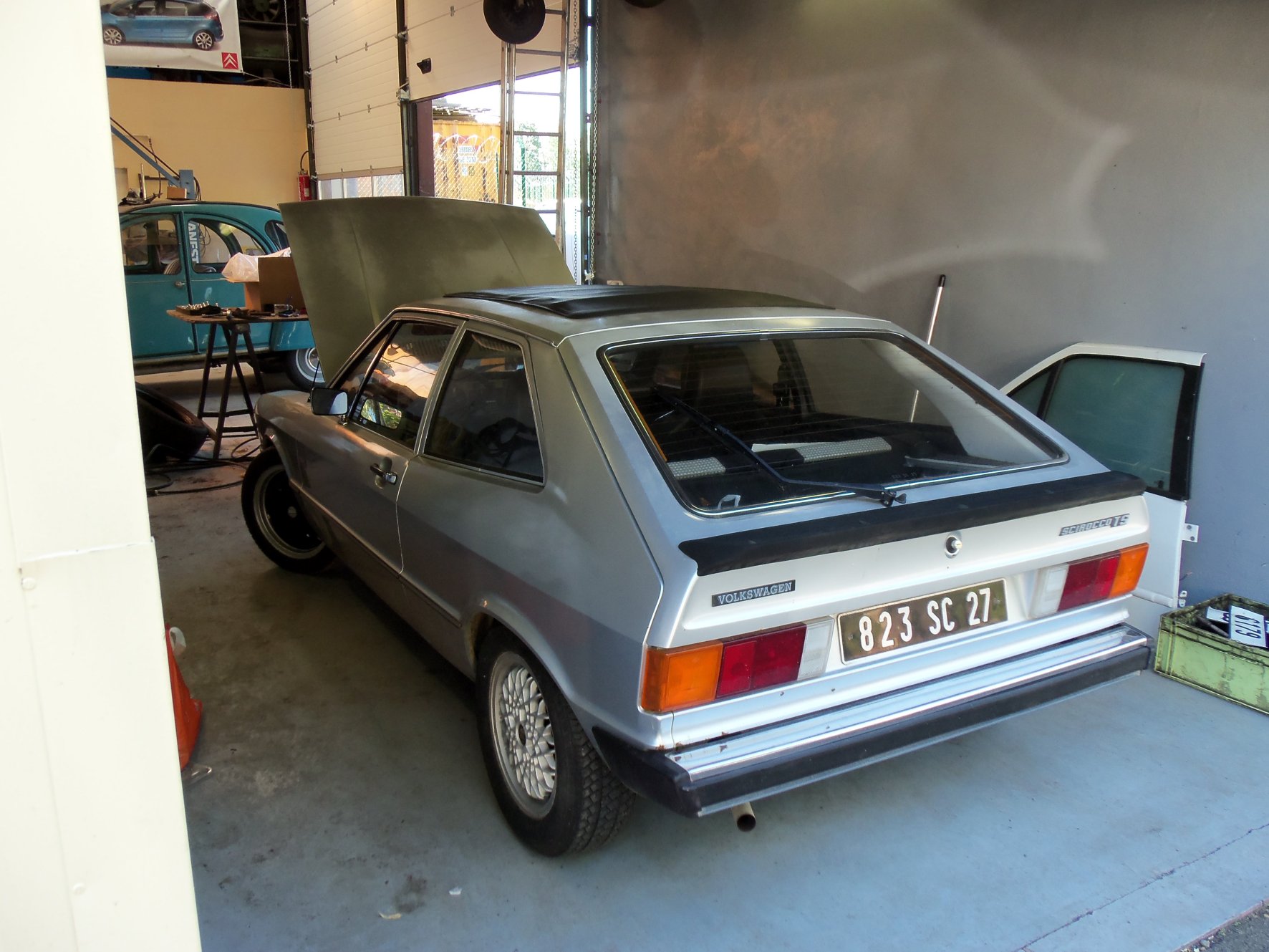

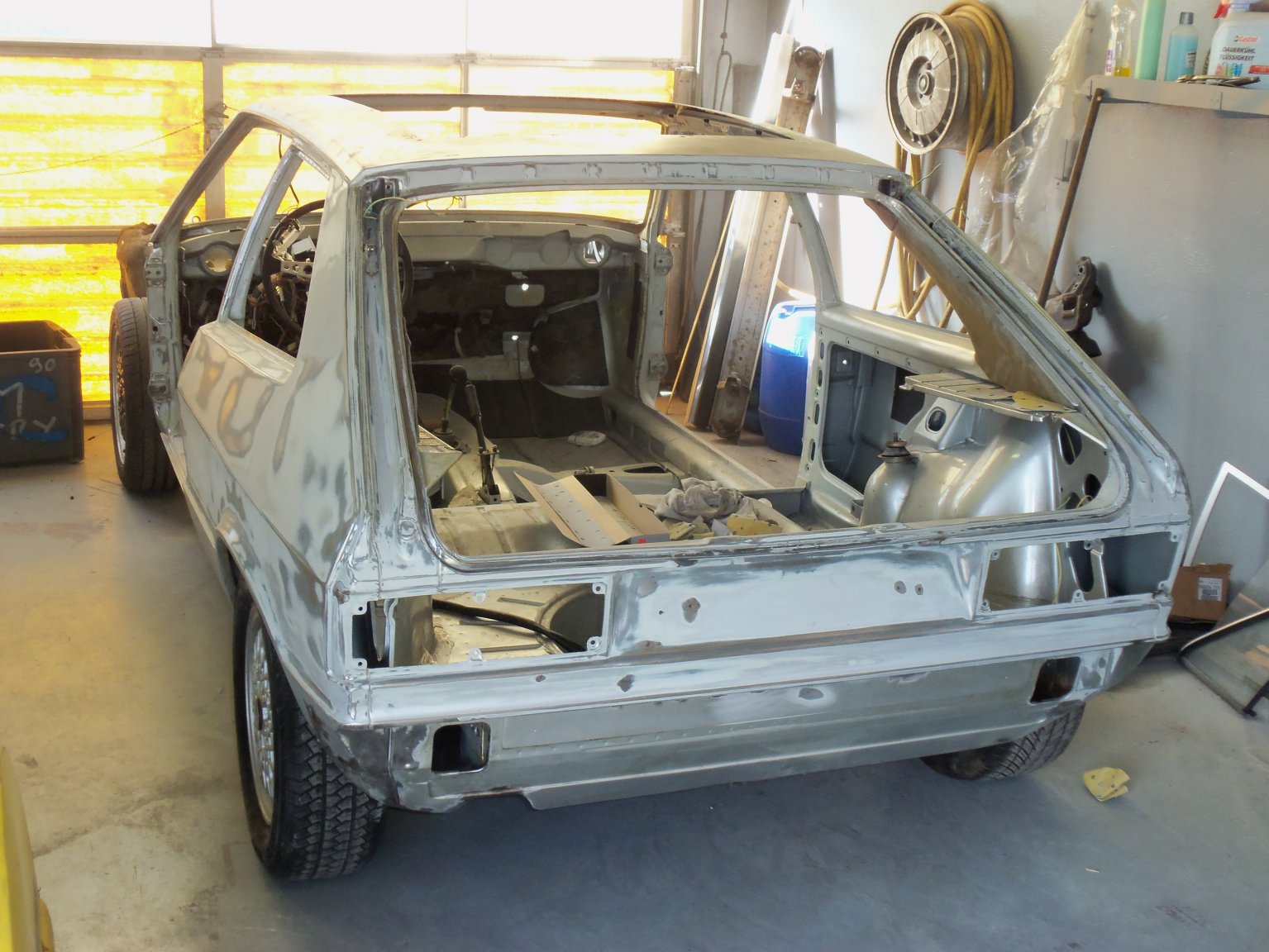

Message Publié : Samedi 29 Décembre 2012 23:46

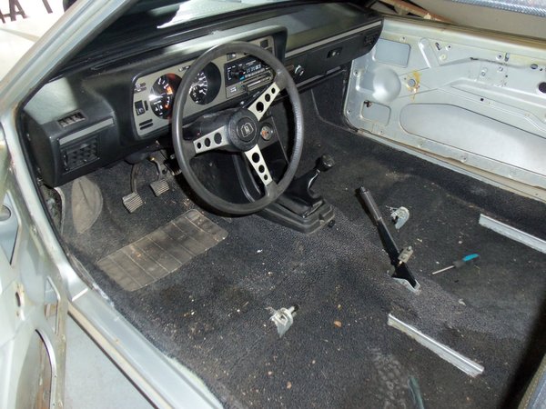

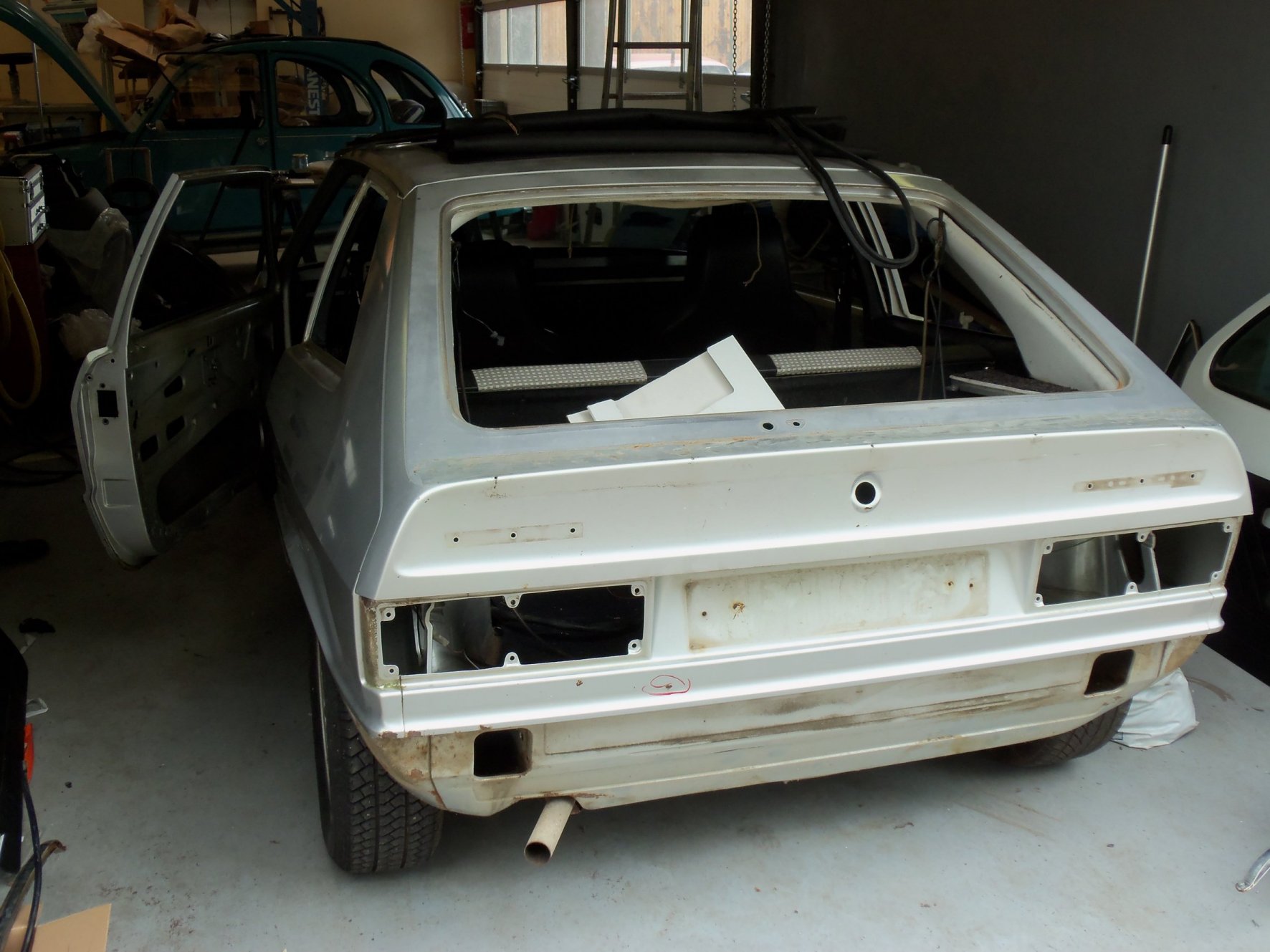

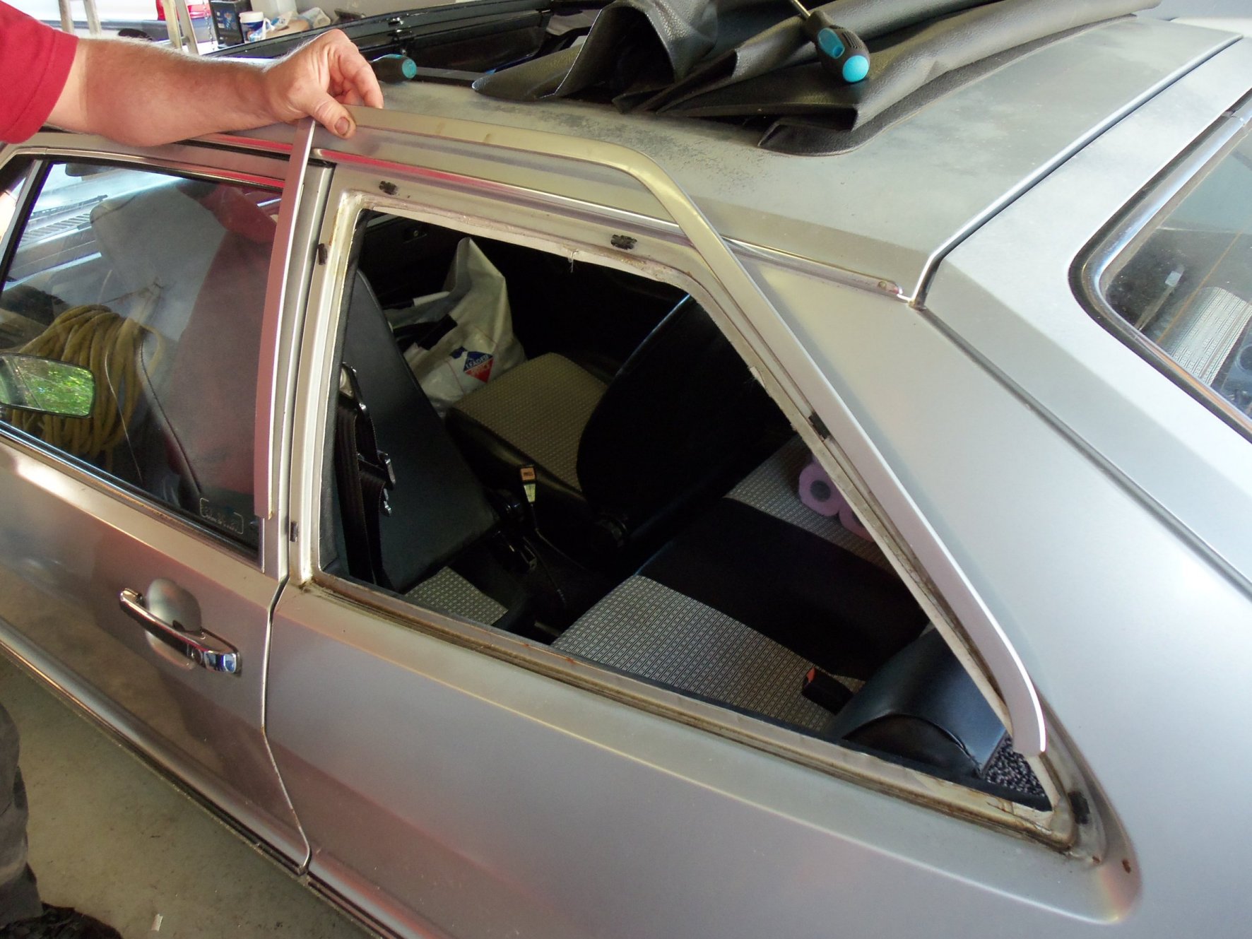

Bonsoir,
je viens de me présenter sur le forum, comme je l'ai dit je commence à vous mettre des photos du début de restauration, et je vais essayer de faire vivre ce post du mieux que je peu. Démontage, ponçage, peinture en passant par toutes les étapes en détails.
Je précise que ce Scirocco était très sein.
Place aux photos....
arriere coté droit.jpg [ 285.26 Kio | Consulté 11140 fois ]
demontage avant.jpg [ 354.88 Kio | Consulté 11140 fois ]
demontage arr.jpg [ 248.96 Kio | Consulté 11140 fois ]

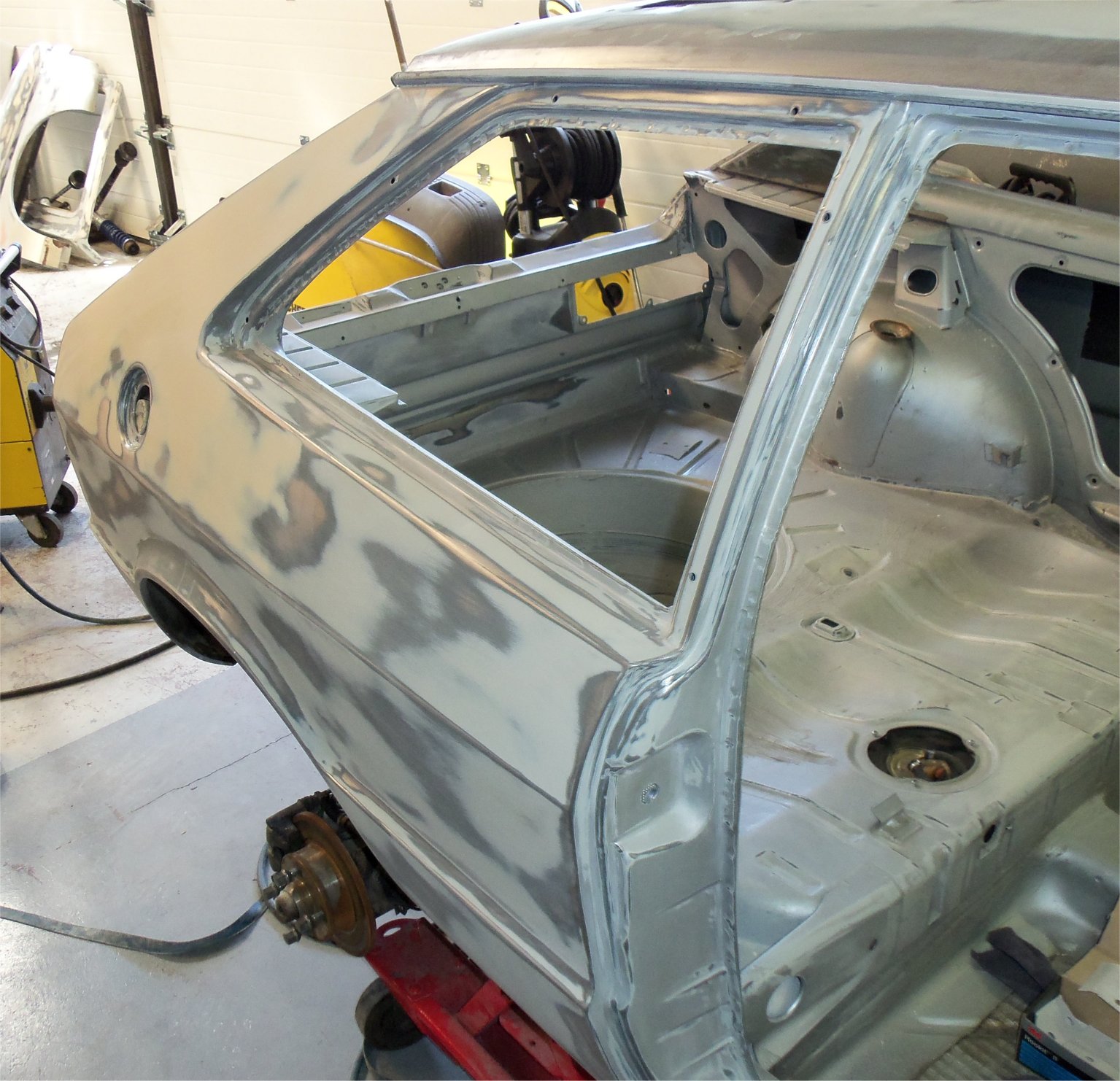

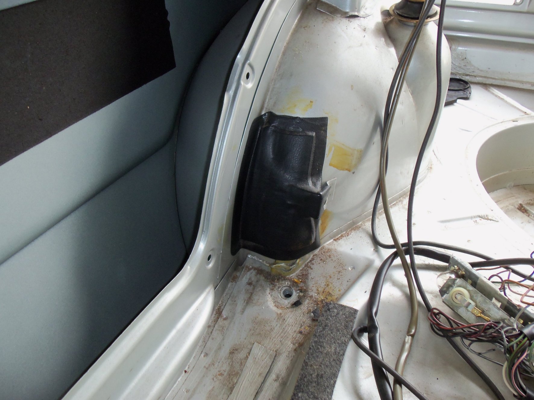

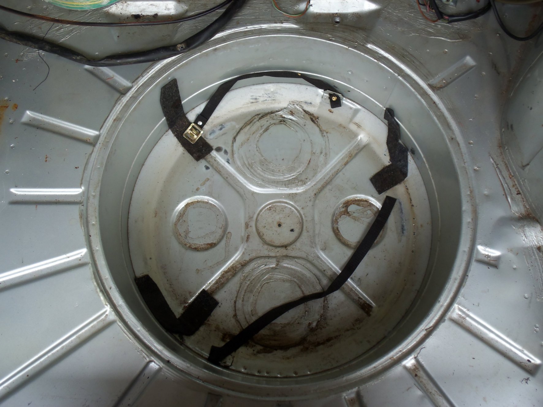

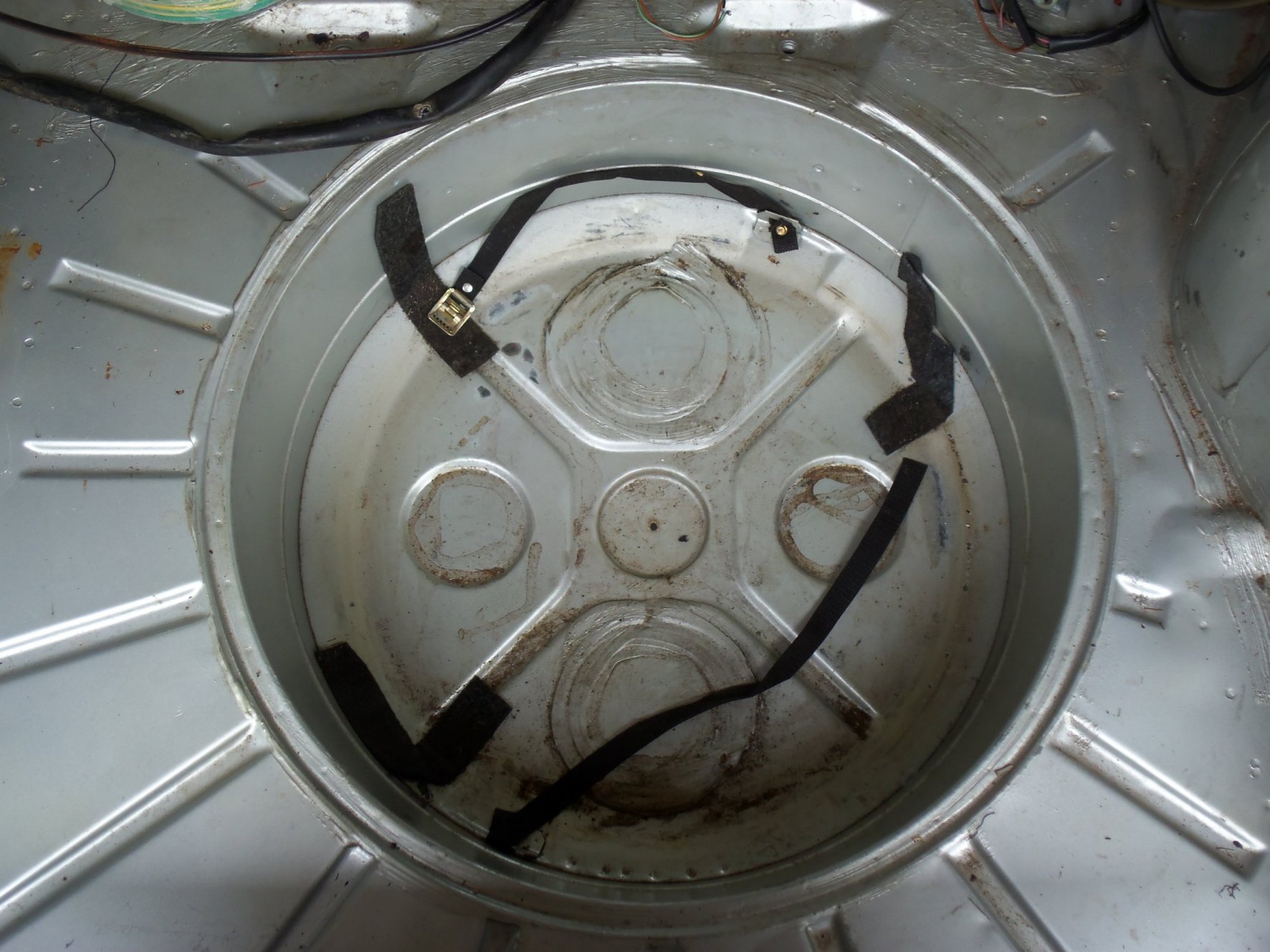

Message Publié : Dimanche 30 Décembre 2012 1:08

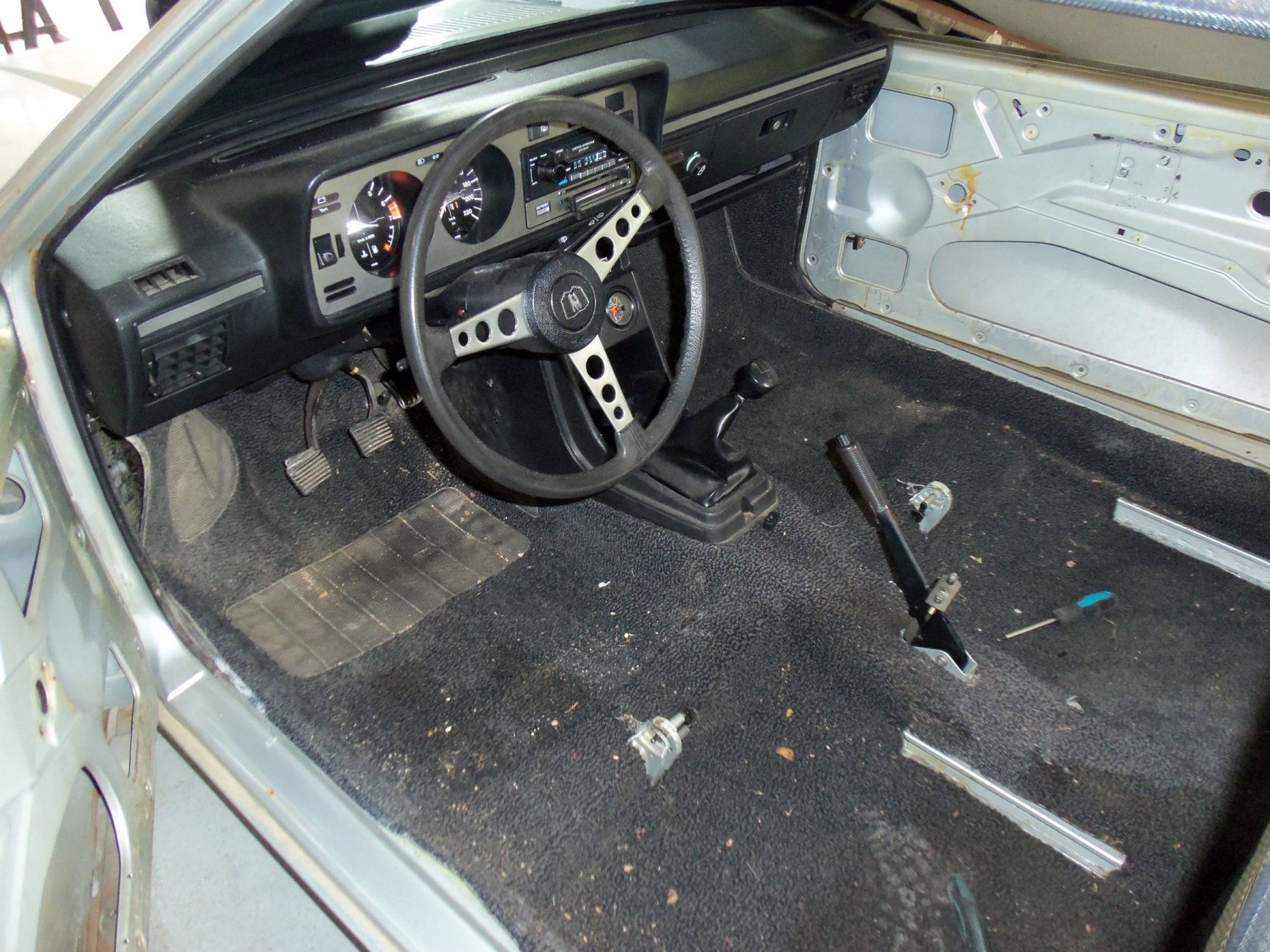

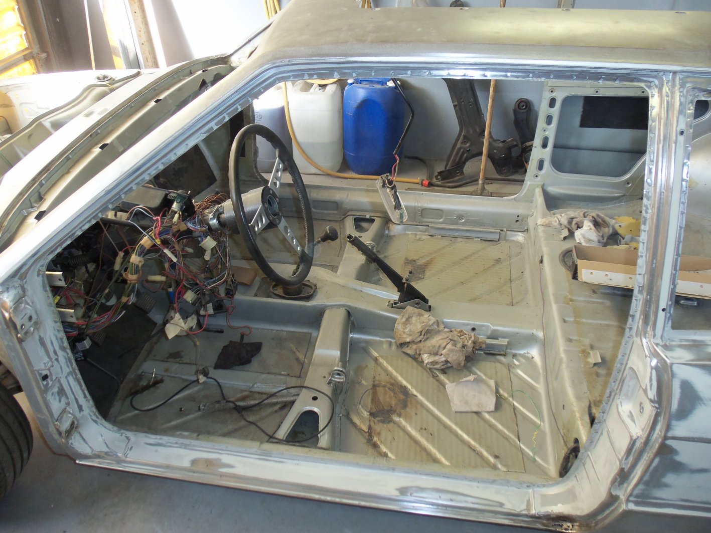

En voici d'autres en cours de démontage toujours!
Ce fut un régal, car la voiture se révéle ultra saine...J'ai de la chance!
bac roue de secours.jpg [ 292.52 Kio | Consulté 11132 fois ]
demontage custode.jpg [ 312.82 Kio | Consulté 11132 fois ]
demontage sieges.jpg [ 427.98 Kio | Consulté 11132 fois ]
demonte vue dessus.jpg [ 335.72 Kio | Consulté 11132 fois ]
inter aile arr.jpg [ 300.48 Kio | Consulté 11132 fois ]
demonte_ponçage aile arr.jpg [ 316.35 Kio | Consulté 11132 fois ]

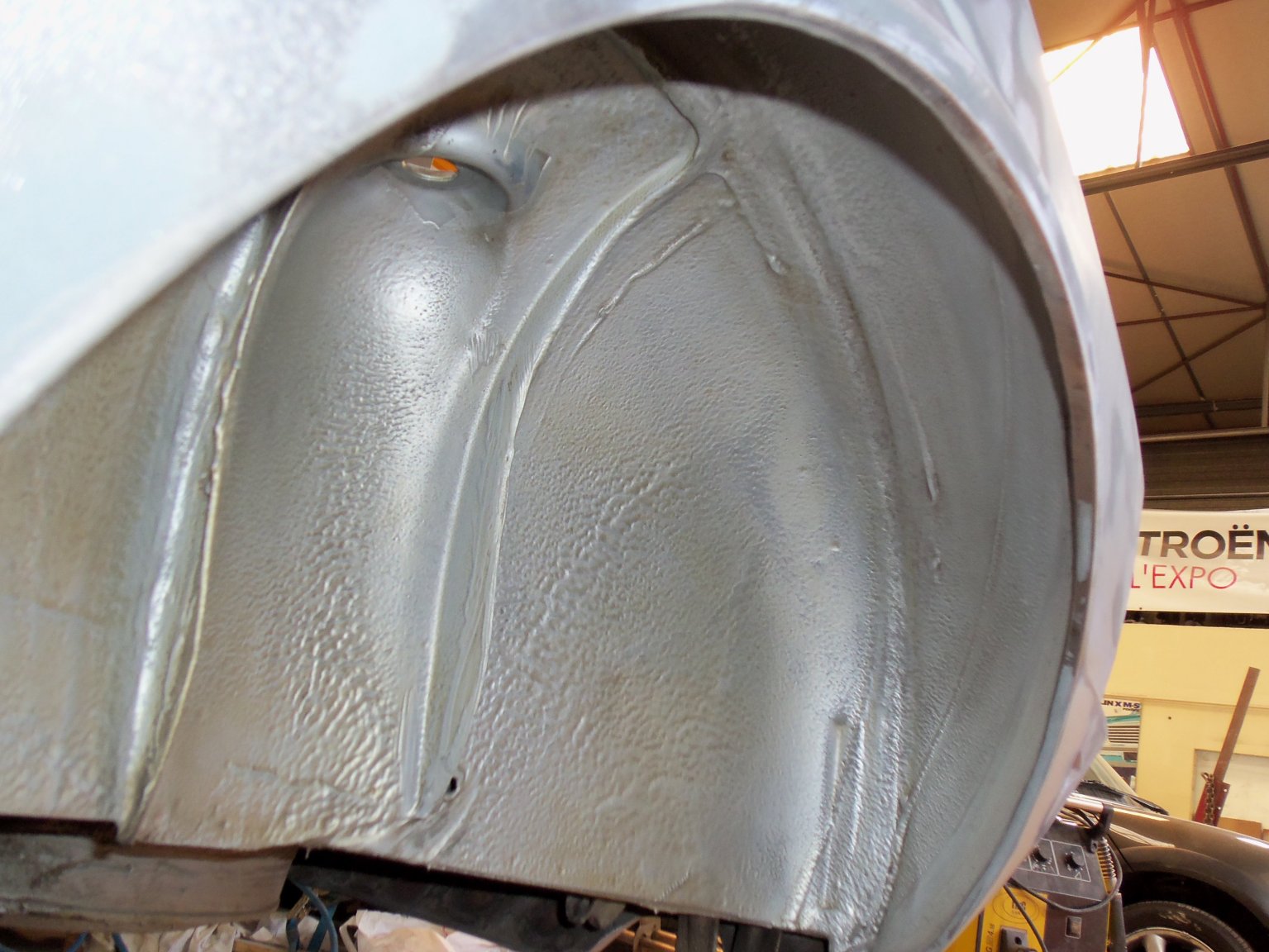

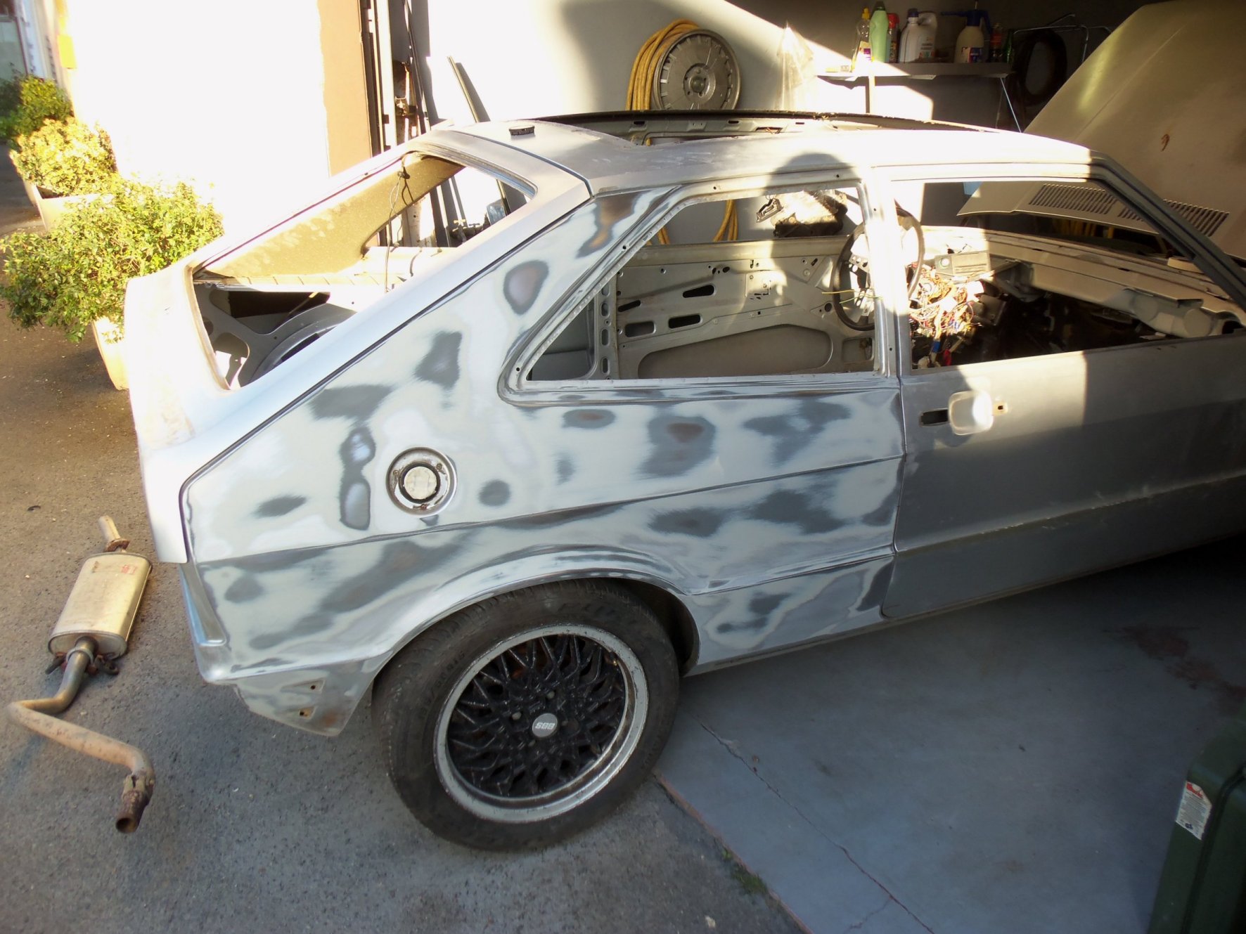

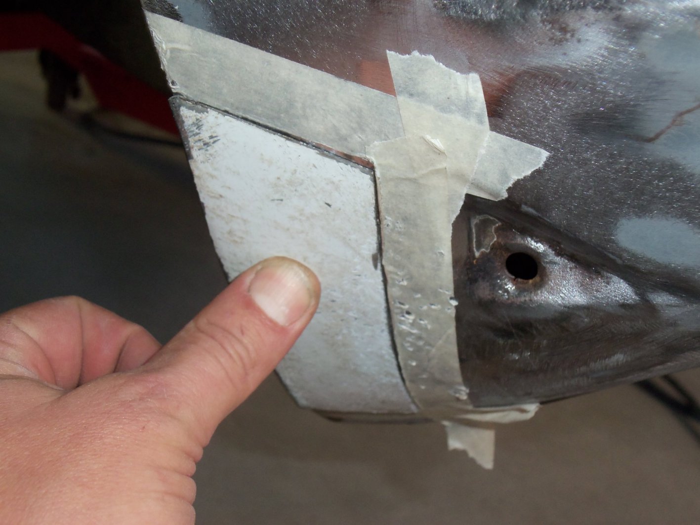

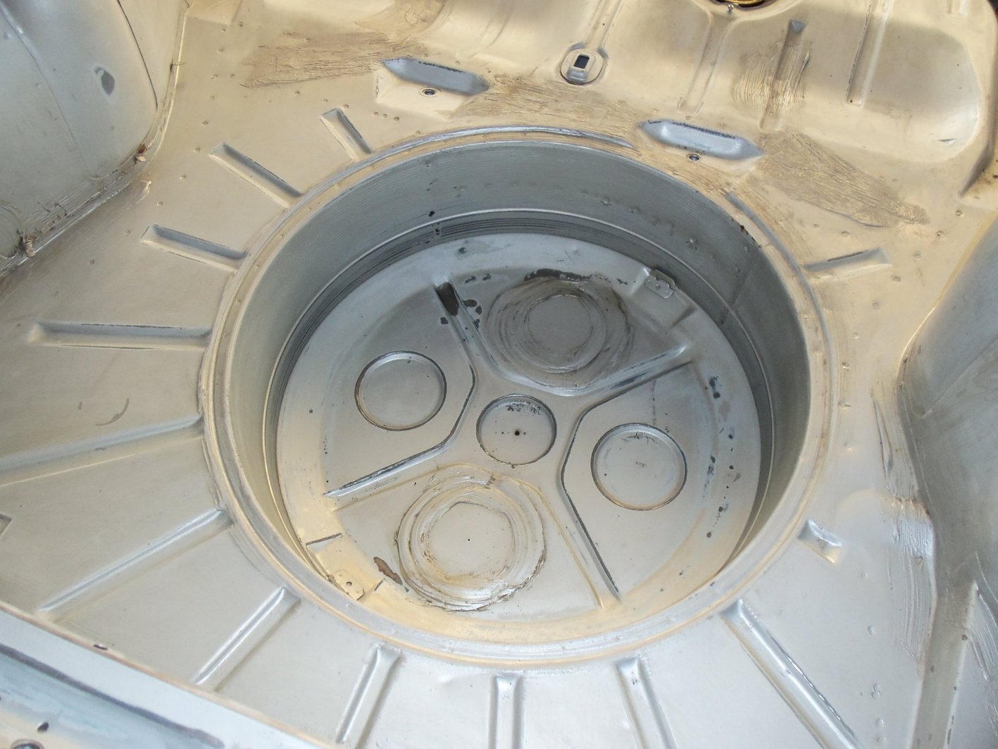

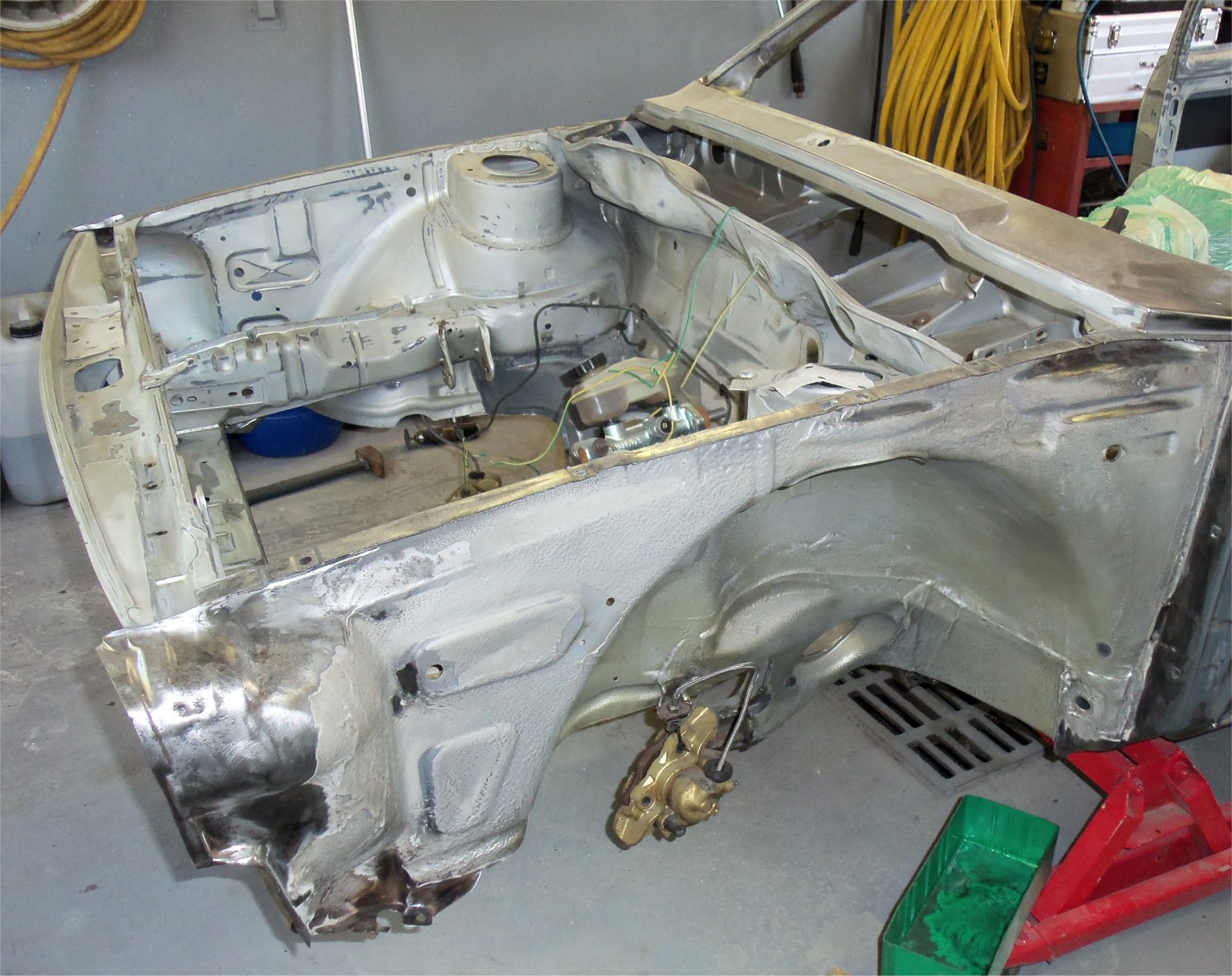

Message Publié : Dimanche 30 Décembre 2012 2:06
J'ai du mal avec la connexion ce soir....

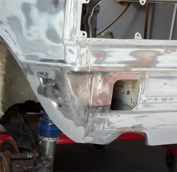

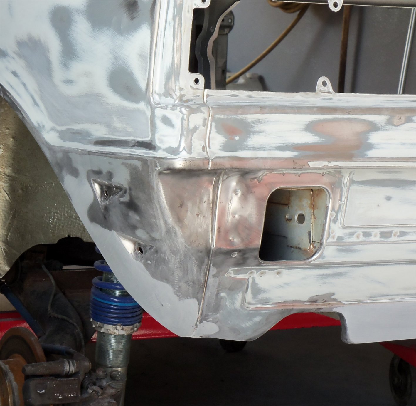

aile arr croquée.jpg [ 180.52 Kio | Consulté 11126 fois ]
decoupe.jpg [ 142.88 Kio | Consulté 11126 fois ]
aile arr piece remplacement.jpg [ 178.94 Kio | Consulté 11126 fois ]
arr caisse.jpg [ 215.25 Kio | Consulté 11126 fois ]

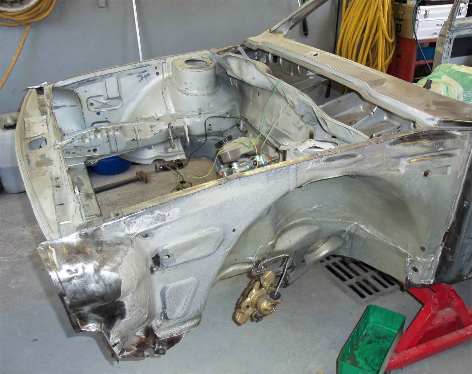

compartiment moteur ponçage.jpg [ 268.92 Kio | Consulté 11126 fois ]

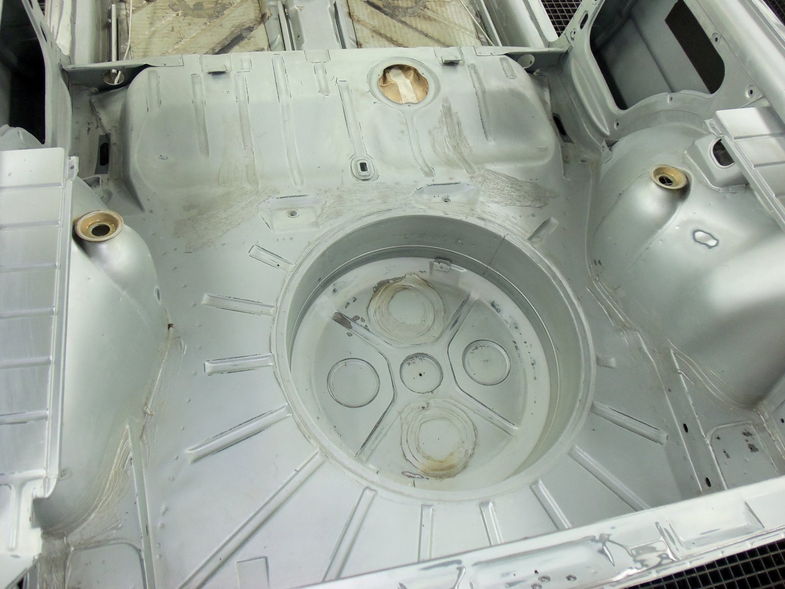

bac roue secours ponçé.jpg [ 189.3 Kio | Consulté 11126 fois ]

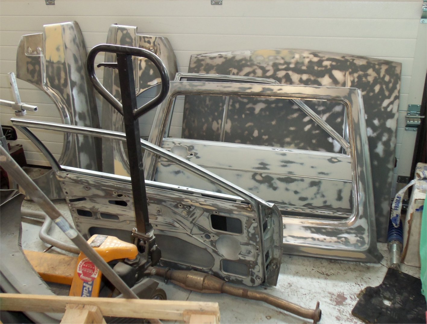

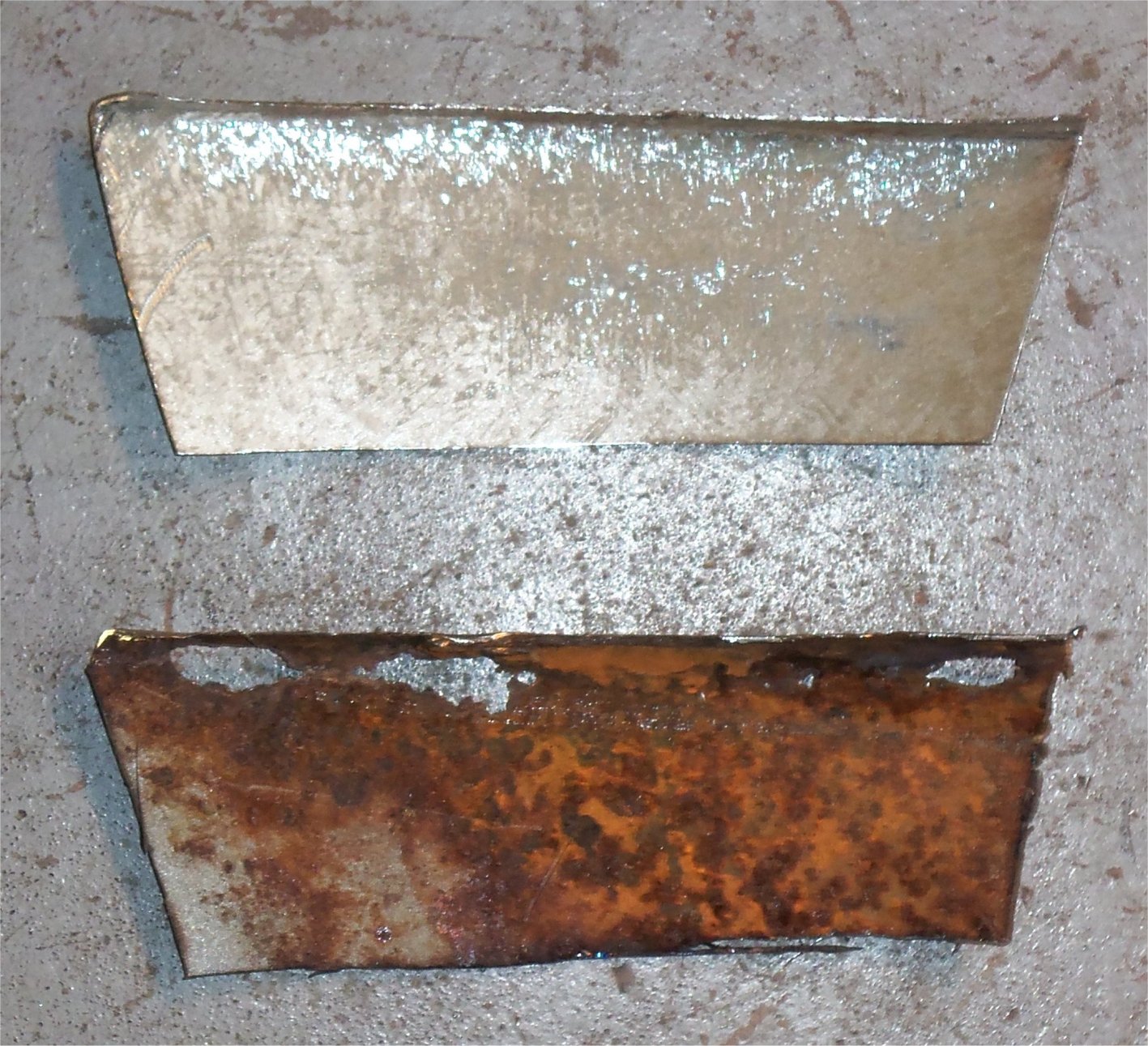

Message Publié : Dimanche 30 Décembre 2012 2:09
encore une petite salve...
element ponçés.jpg [ 240.67 Kio | Consulté 11125 fois ]
piece de remplacement.jpg [ 390.06 Kio | Consulté 11125 fois ]
synto alu sur piece.jpg [ 238.08 Kio | Consulté 11125 fois ]

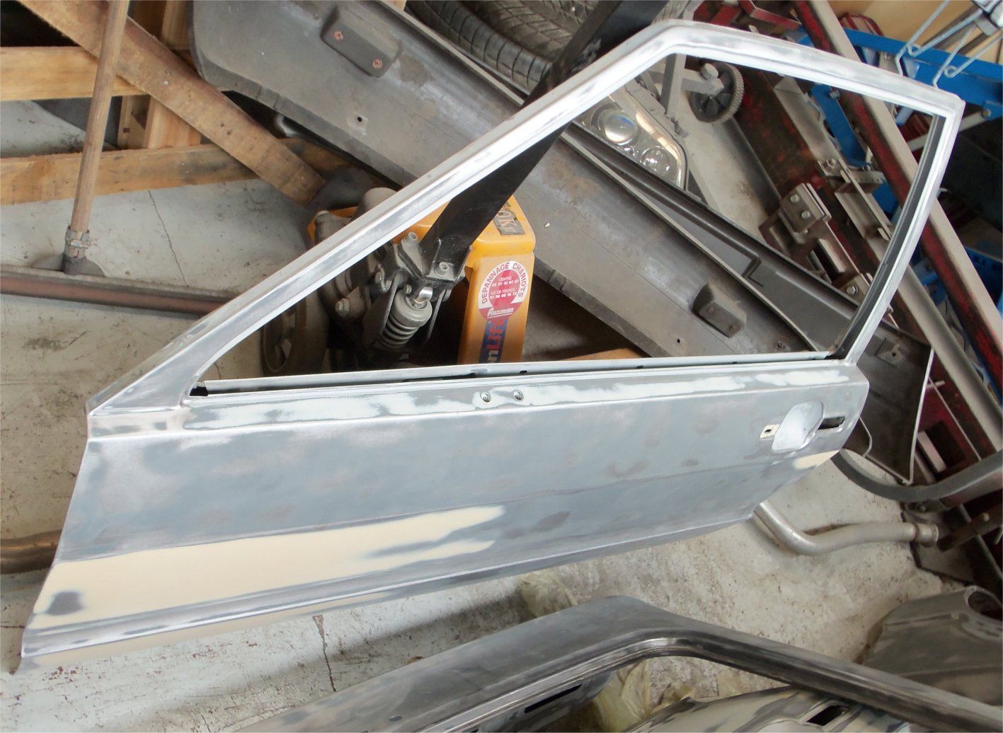

porte av g.jpg [ 230.8 Kio | Consulté 11125 fois ]

Message Publié : Dimanche 30 Décembre 2012 13:01
Salut et merci pour vos commentaires.
Effectivement, vu que la voiture ne nécessite quasiment pas de travaux carrosserie, je me suis attelé à la préparer du mieux que je pouvais.
Je n'ai pas trop de mérite par rapport à certain! Quand je vois l'état de quelques Scirocco sur le forum et ce que les gars font, chapeau bas.
Il faut aussi dire que j'ai passé il y a quelque année une formation de peintre en carrosserie à l'AFPA, on en sort pas professionnel aguéri pour autant mais on sort quand même avec de bonnes bases. pour finir, étant donné que je bénéficie d'un espace de travail dans le garage de mon pote et des conseils avisés de son peintre qui est aussi un excellent carrossier alors toutes les conditions étaient réunies pour que Coco reçoive le meilleur des traitements...
Il faut que je prépare d'autres photos car elles sont trop "grande en taille" pour le site.
a très bientôt et encore merci à vous.
Gilles.

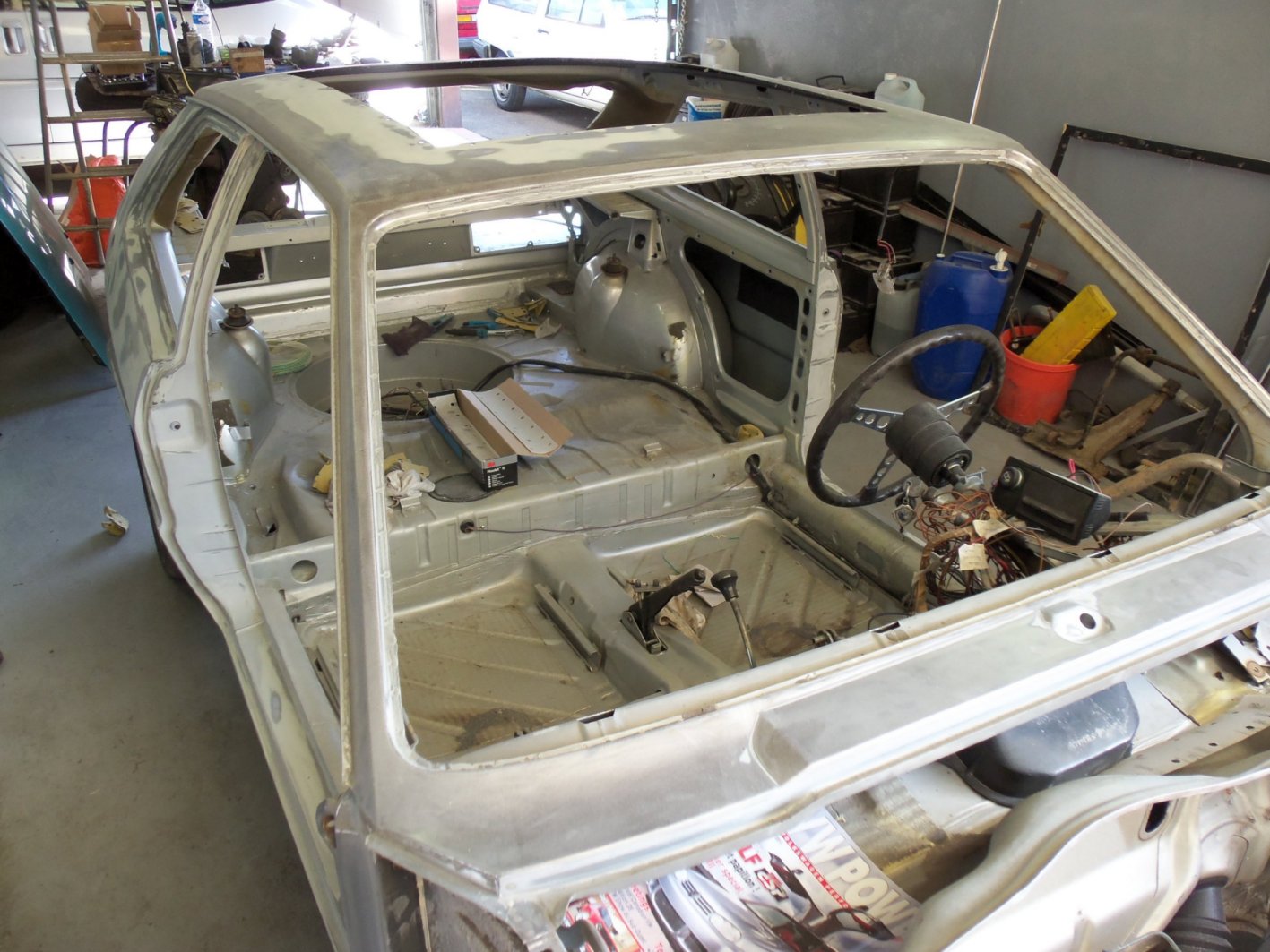

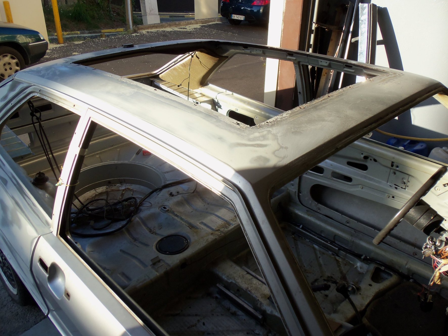

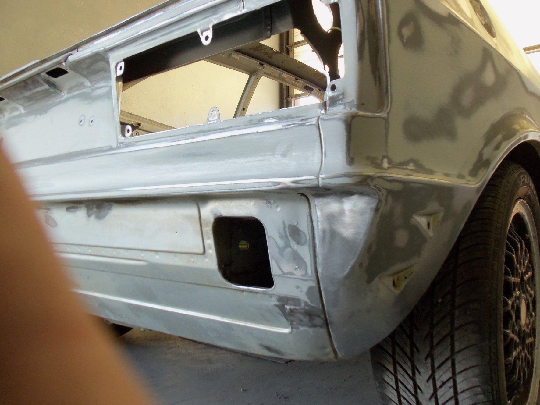

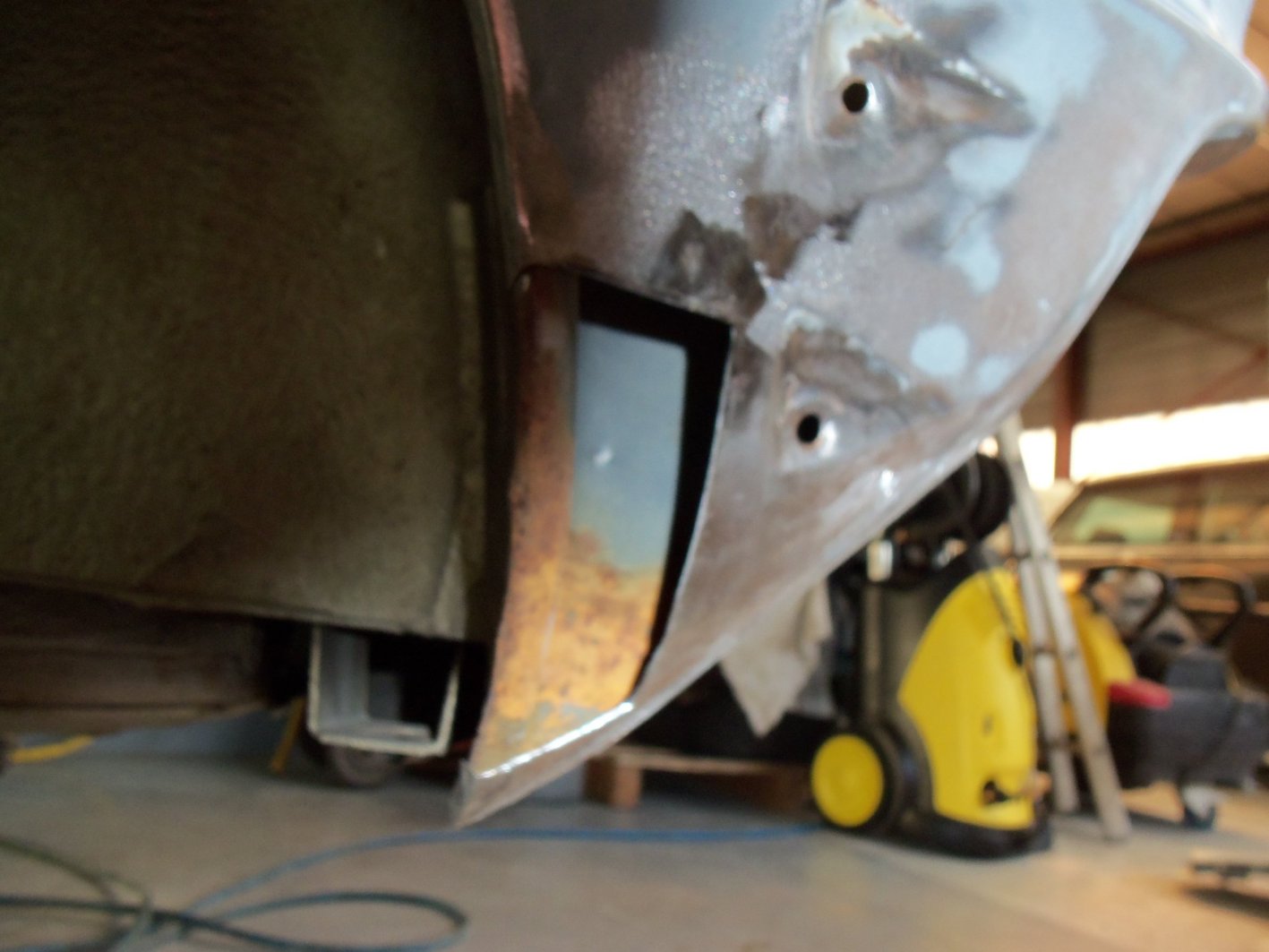

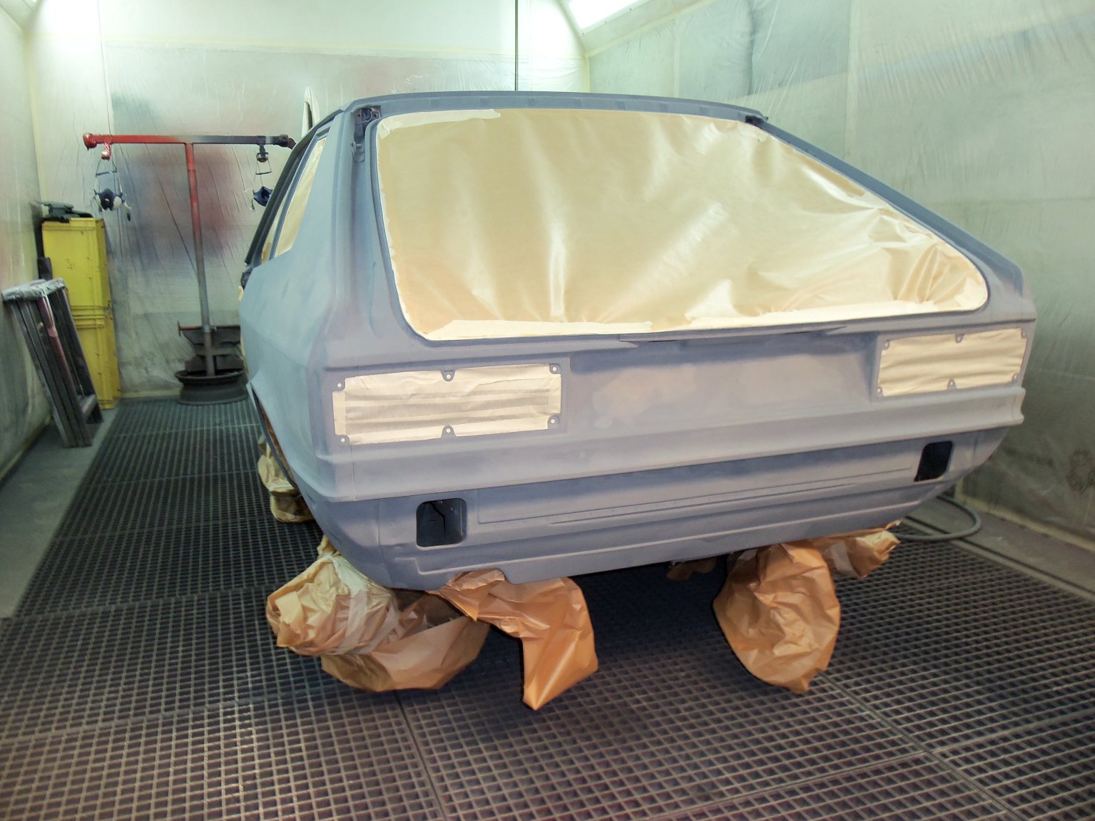

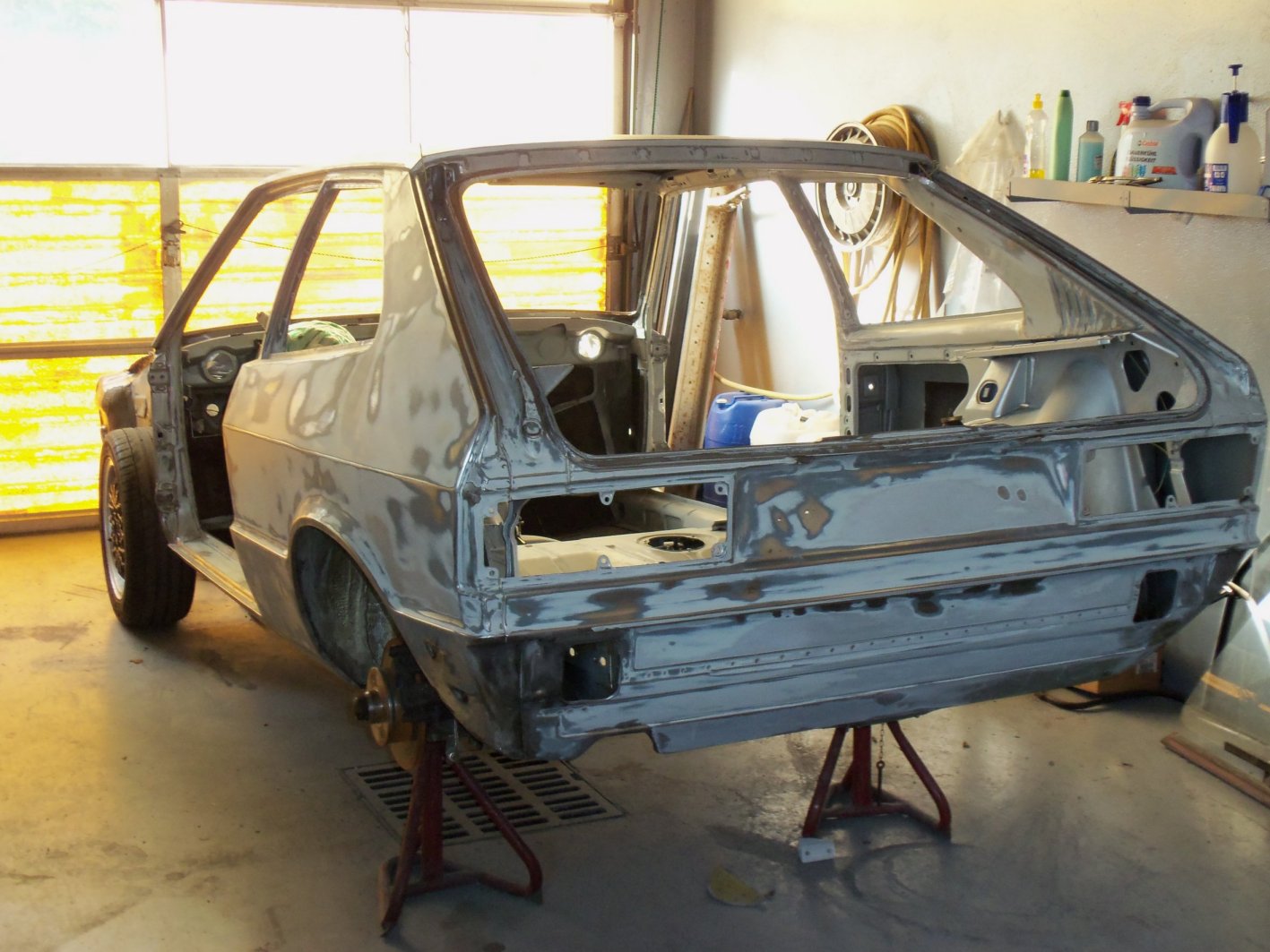

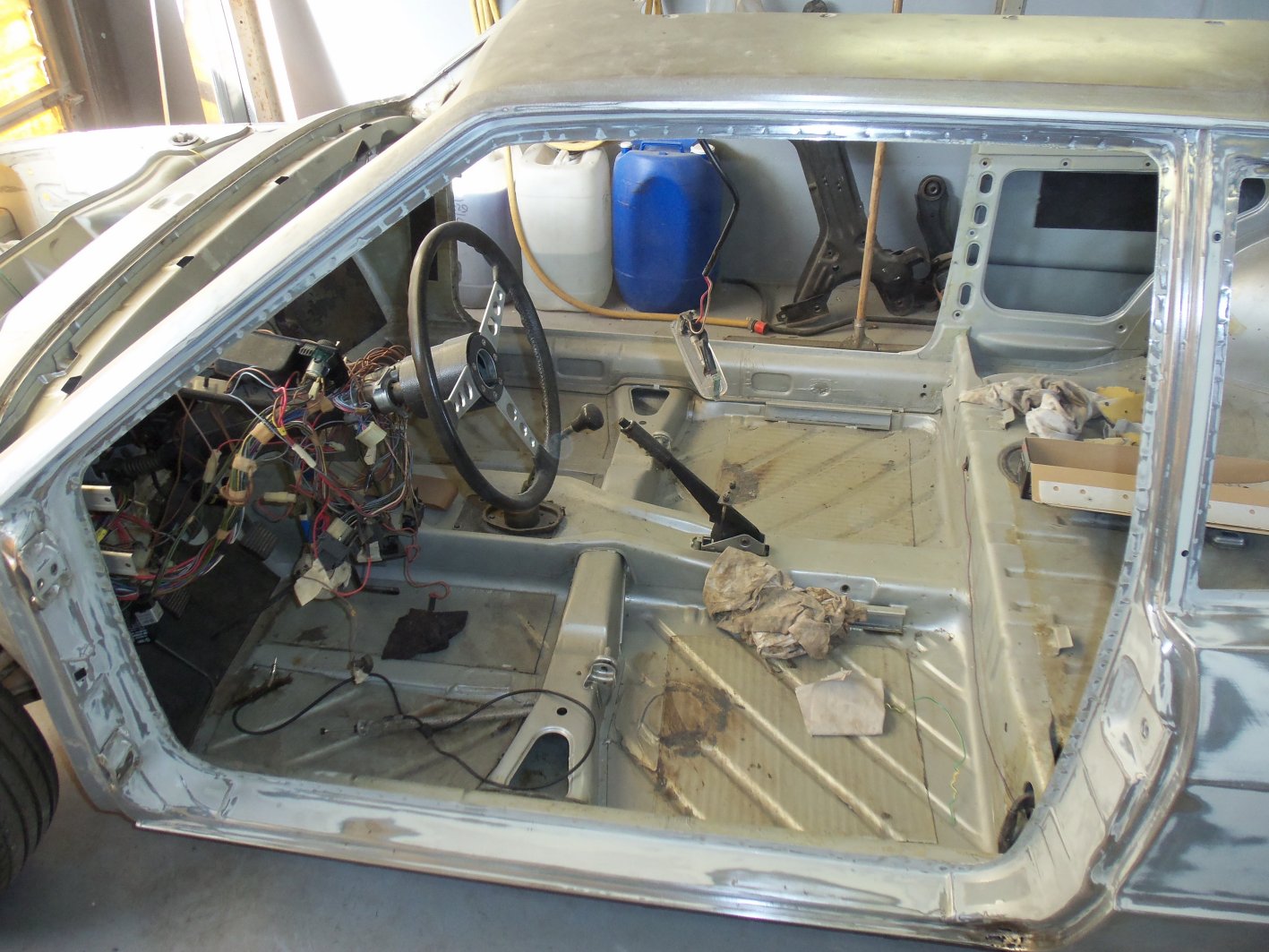

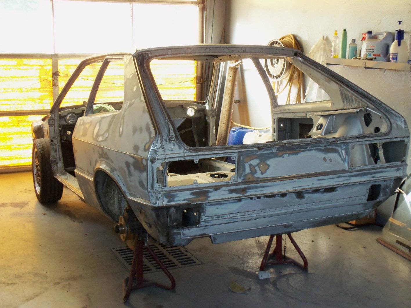

Message Publié : Mercredi 02 Janvier 2013 15:05

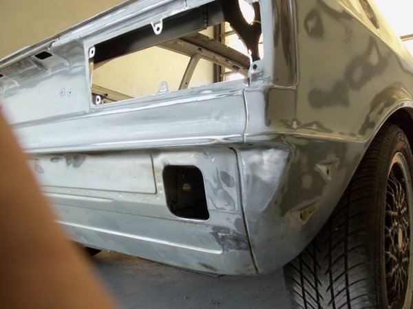

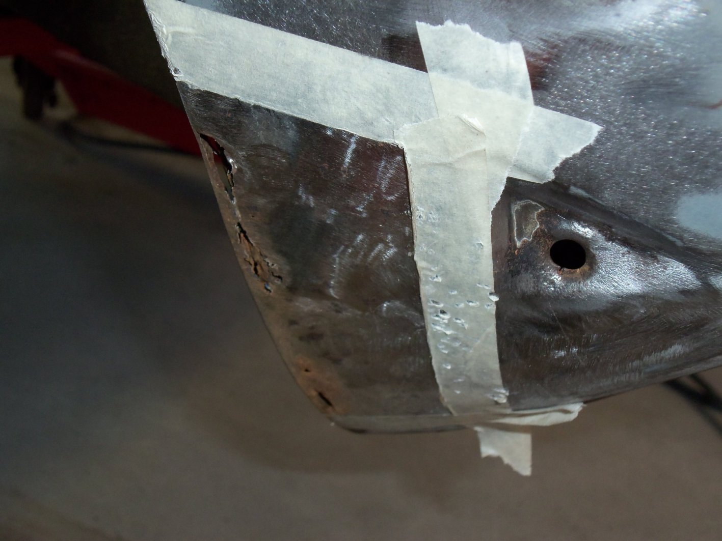

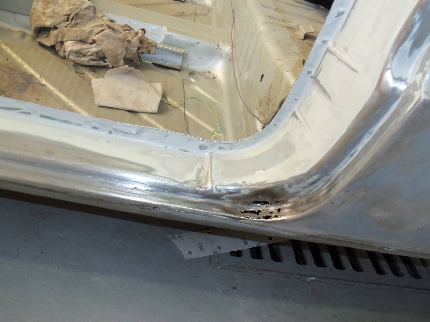

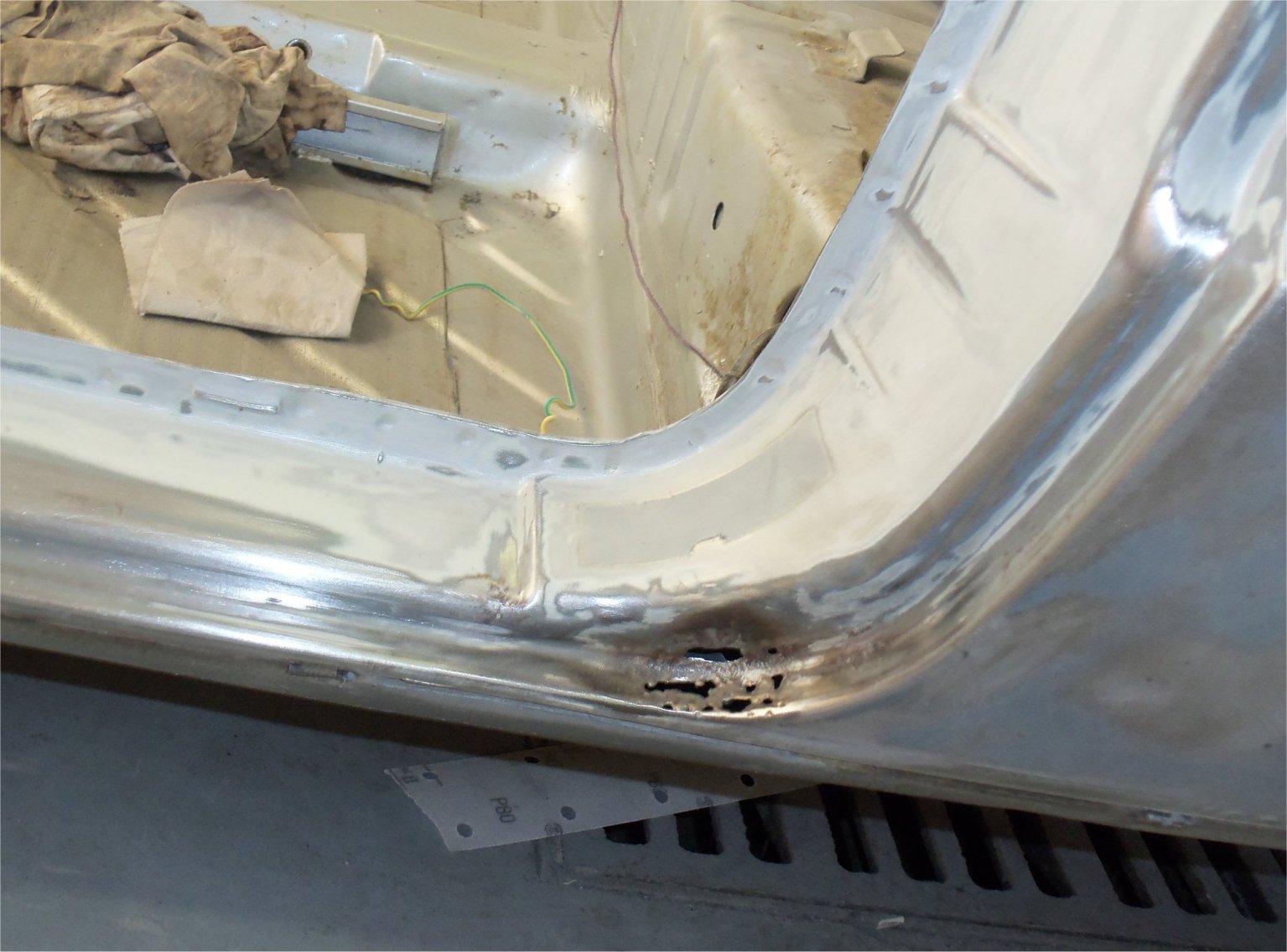

voici quelques photos, encore de la prépa....
entrée de porte et planchers.jpg [ 255.28 Kio | Consulté 11026 fois ]
entree porte surprise.jpg [ 194.23 Kio | Consulté 11026 fois ]
jupe arr pas de surprise.jpg [ 254.65 Kio | Consulté 11026 fois ]
Pavillon.jpg [ 238.07 Kio | Consulté 11026 fois ]
Rouille! mauvaise réparation....jpg [ 255.16 Kio | Consulté 11026 fois ]

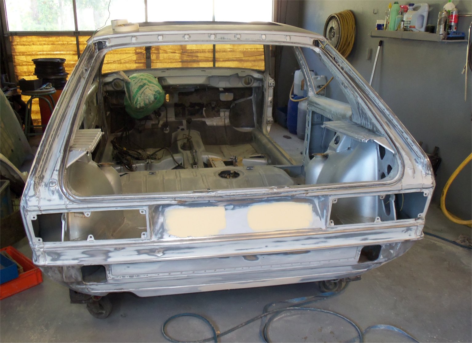

vue d'ensemble arrière.jpg [ 263.11 Kio | Consulté 11026 fois ]

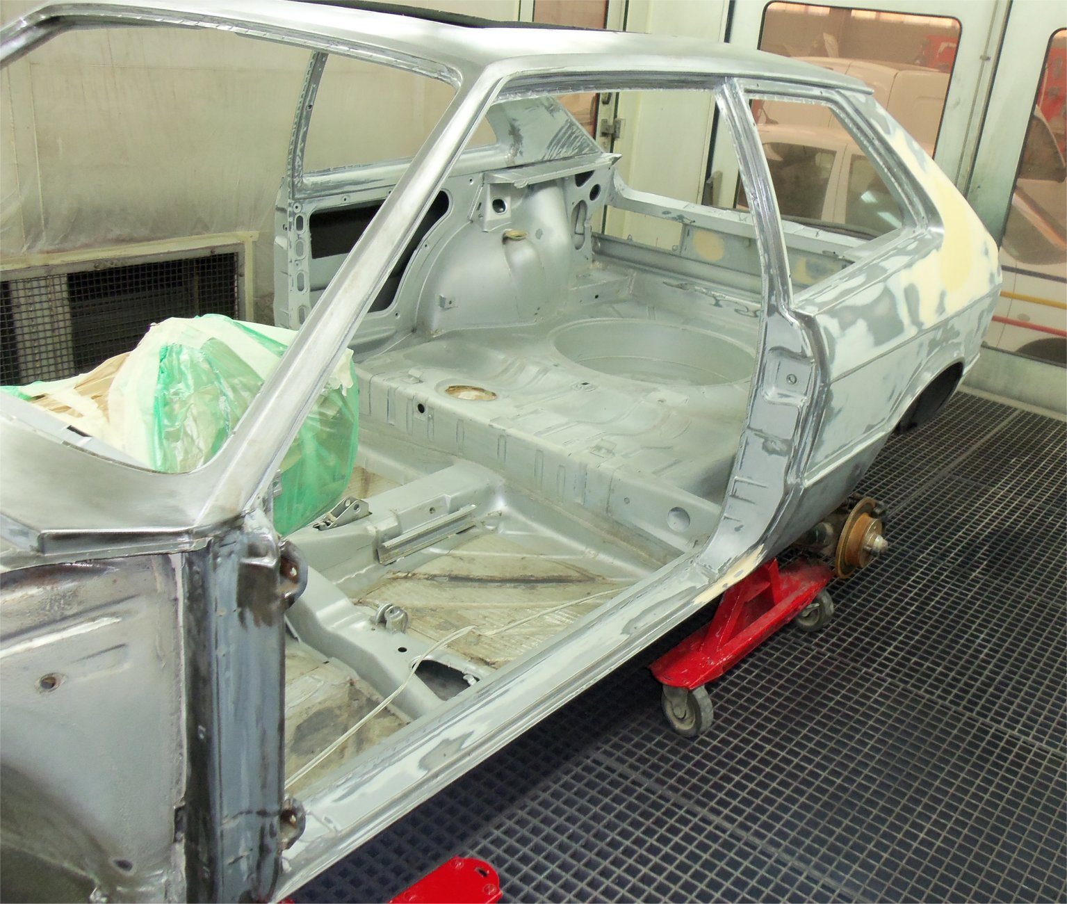

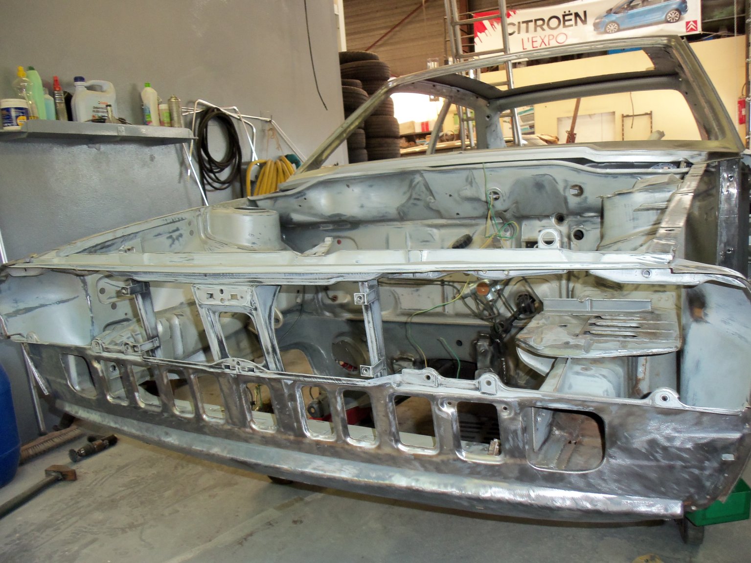

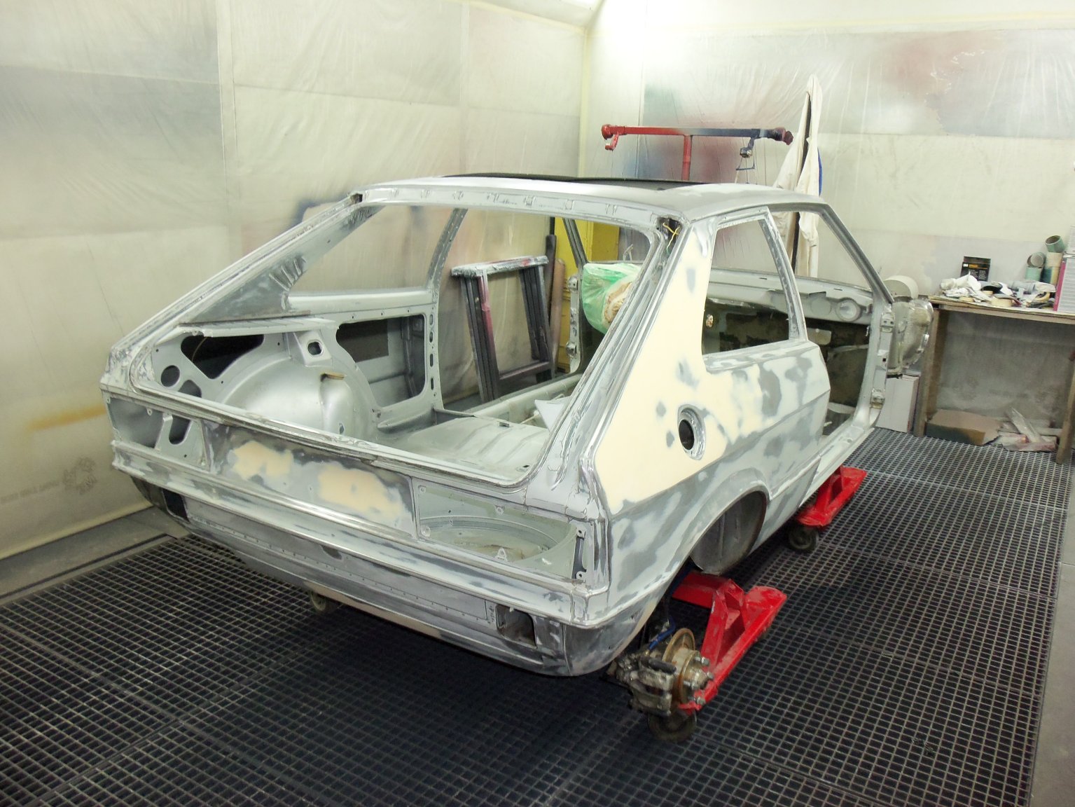

Message Publié : Mercredi 02 Janvier 2013 15:10
Encore...Ensuite.... Elle rentre en cabine!
Aille arrière, mastic pour une belle planeité.jpg [ 347.3 Kio | Consulté 11026 fois ]

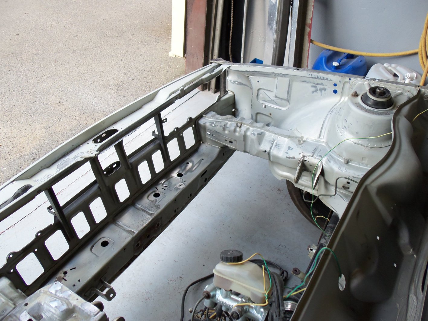

Contre aile, passage de roue, baie de pare brise....jpg [ 328.69 Kio | Consulté 11026 fois ]
Décapage face avant.jpg [ 307.67 Kio | Consulté 11026 fois ]
état aile arrière, rien à dire!.jpg [ 233.94 Kio | Consulté 11026 fois ]
Trou des plaques, un coup de Mig, meulage et mastic de finition.jpg [ 267.36 Kio | Consulté 11026 fois ]
Et voilà Coco est prêt pour la cabine!.jpg [ 131.63 Kio | Consulté 11026 fois ]

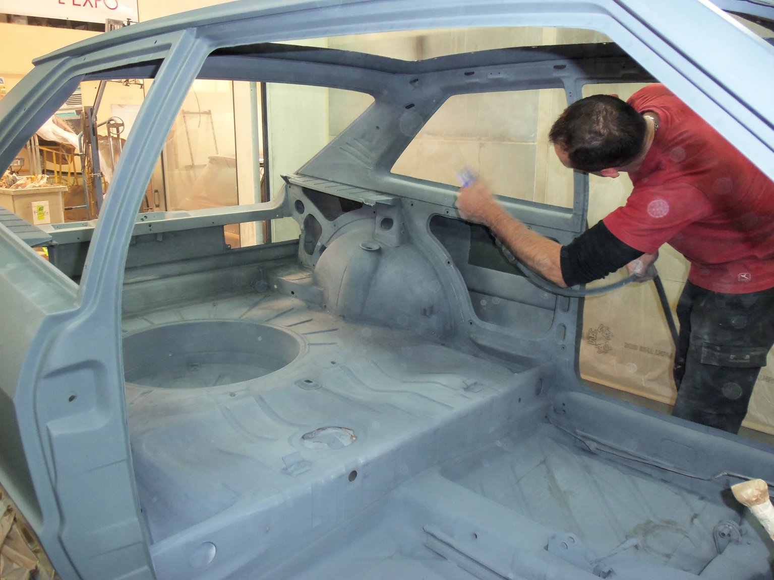

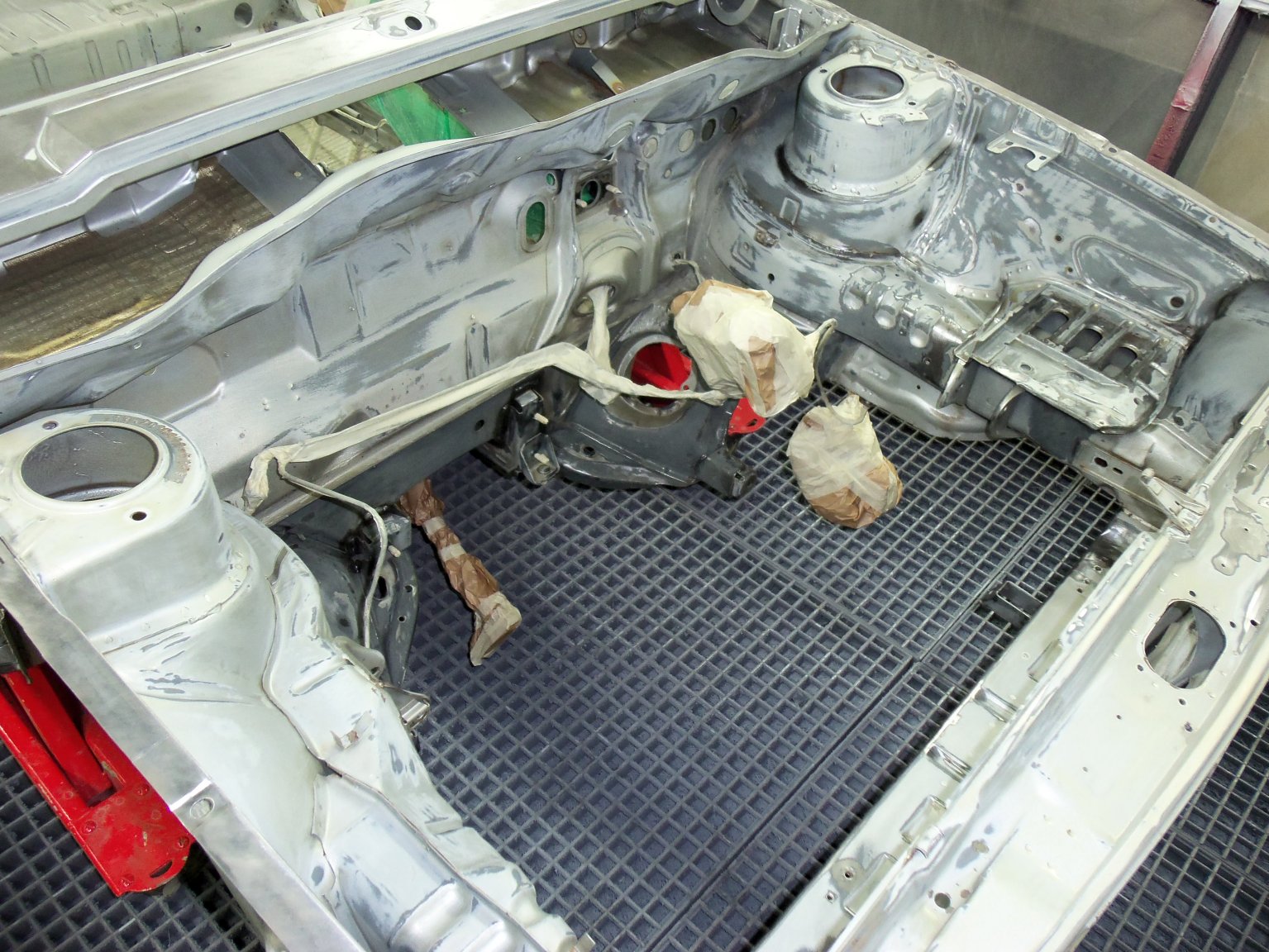

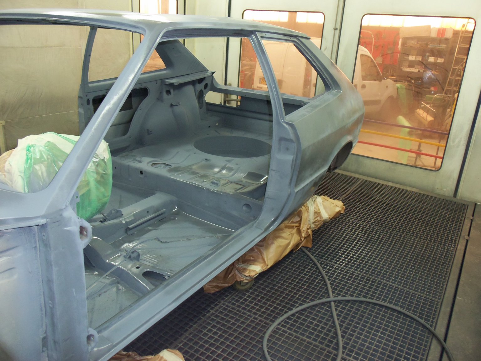

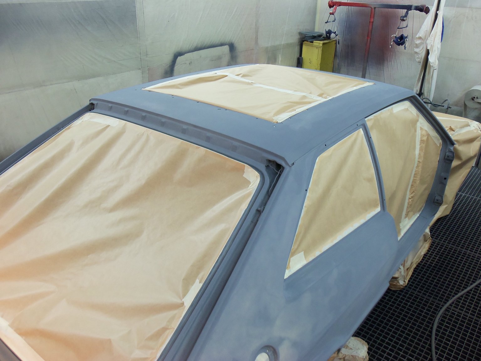

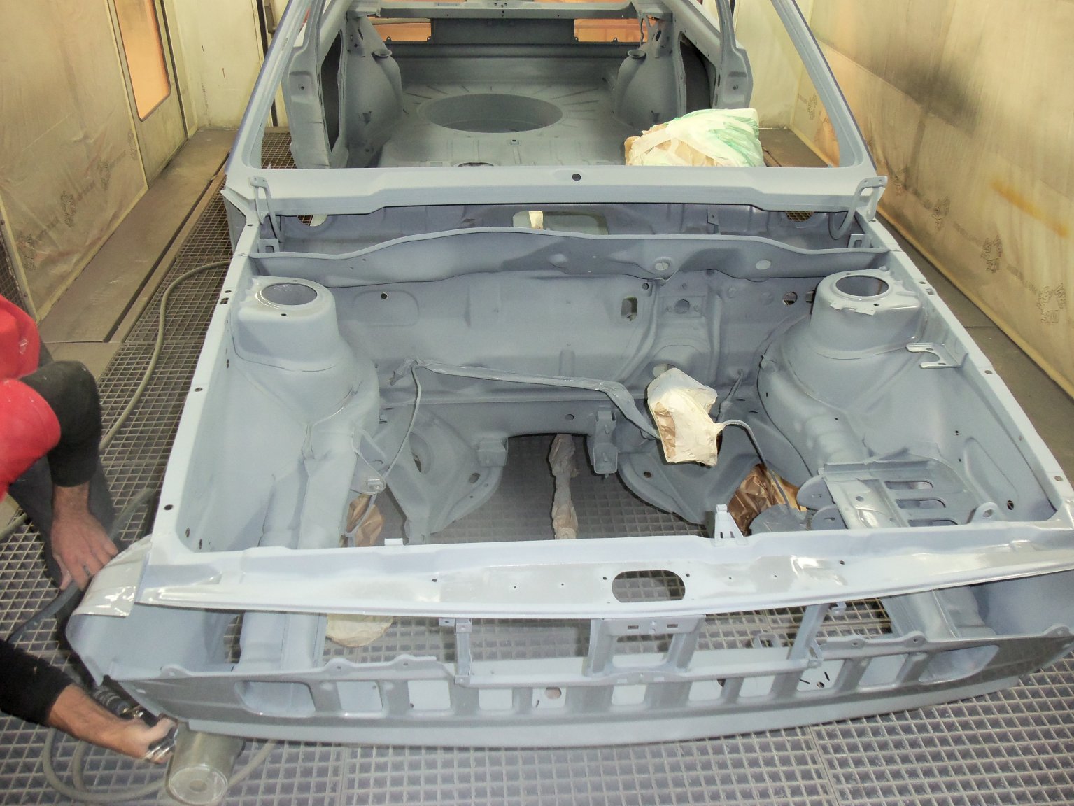

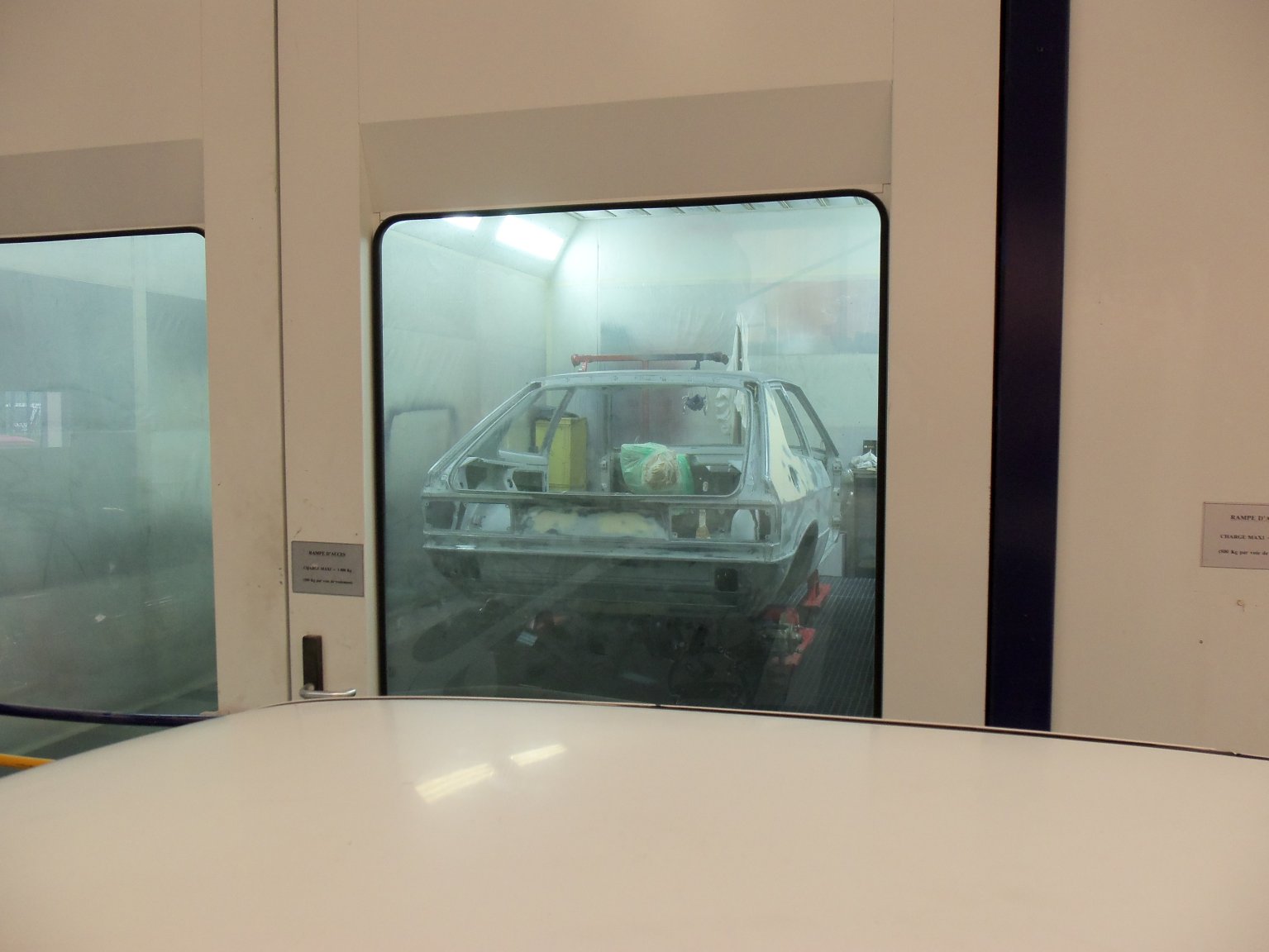

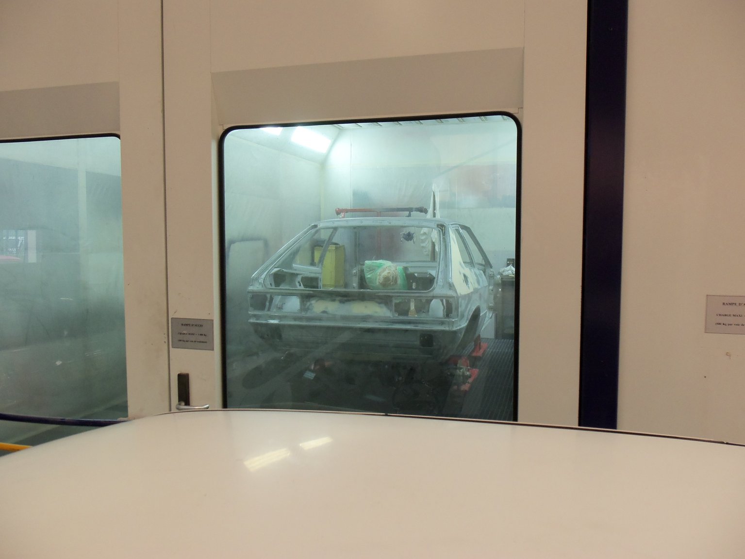

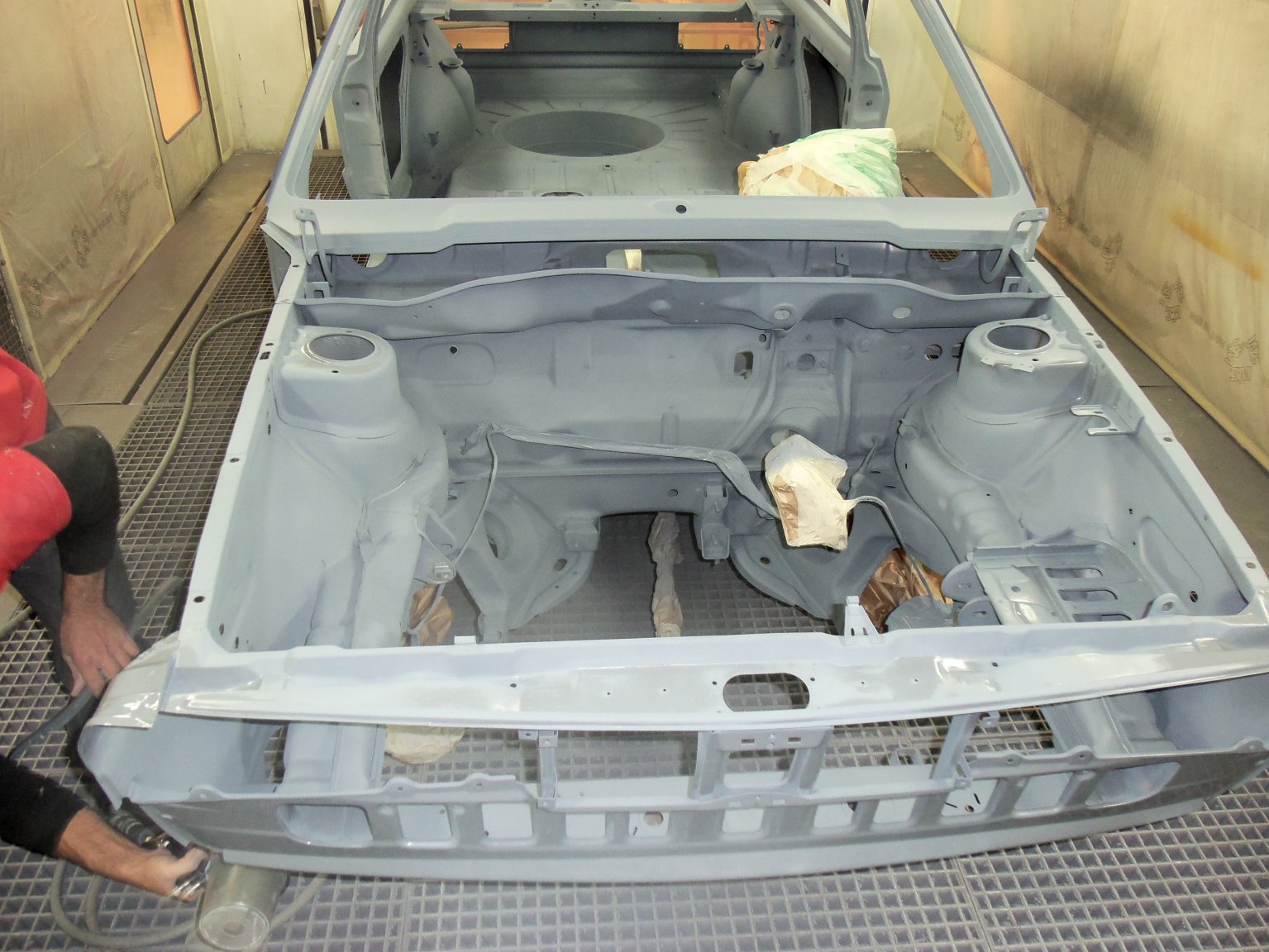

Message Publié : Mercredi 02 Janvier 2013 15:22

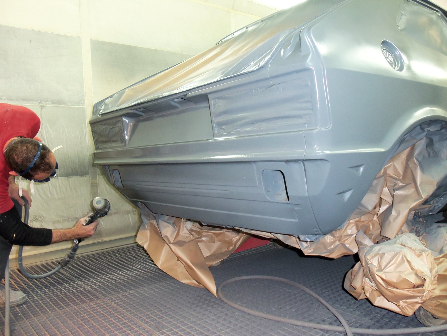

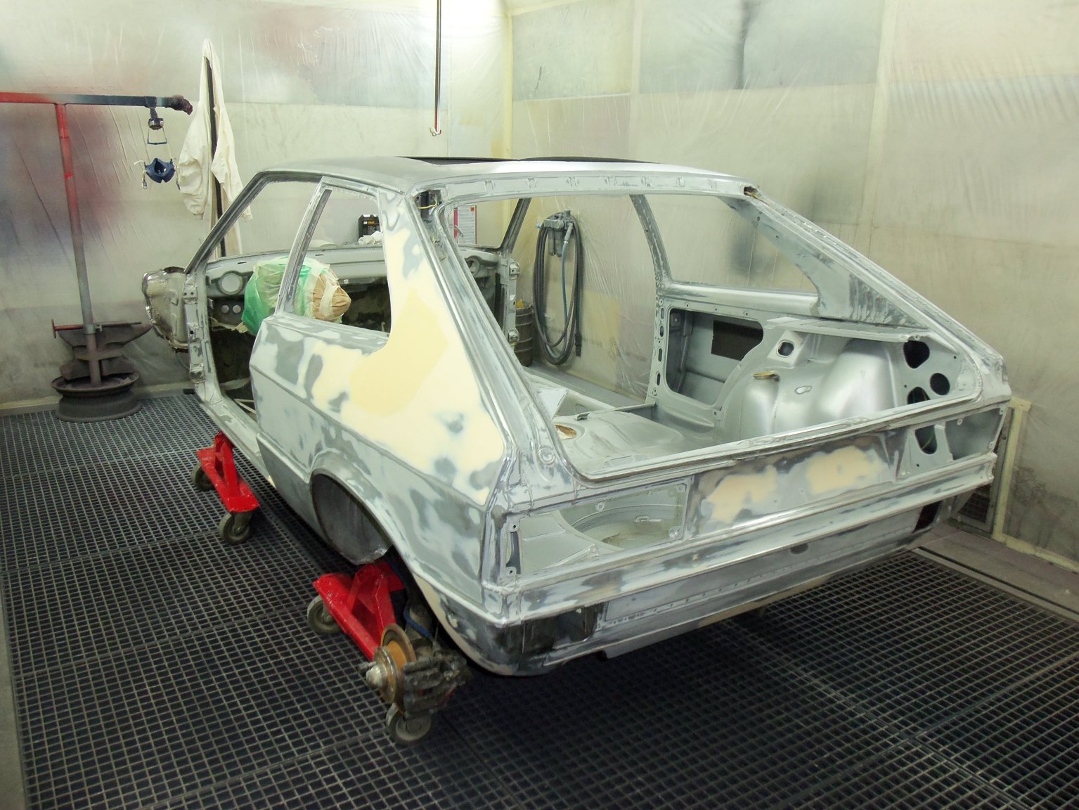

C'est bon, la caisse est en cabine et ça va aller très vite!
Pédro, le peintre est très méthodique et le gain de temps est impressionnant.
Dans la même journée de 12 heures, elle sortira apprêtée interieur et exterieur et l'intérieur et le compartiment moteur peint et vernis avec la nouvelle teinte!
Coffre.jpg [ 229.35 Kio | Consulté 11025 fois ]
Compartiment moteur.jpg [ 367.86 Kio | Consulté 11025 fois ]
Côté droit.jpg [ 310.77 Kio | Consulté 11025 fois ]
Côté gauche.jpg [ 306.92 Kio | Consulté 11025 fois ]
Vue côté gauche.jpg [ 358.58 Kio | Consulté 11025 fois ]

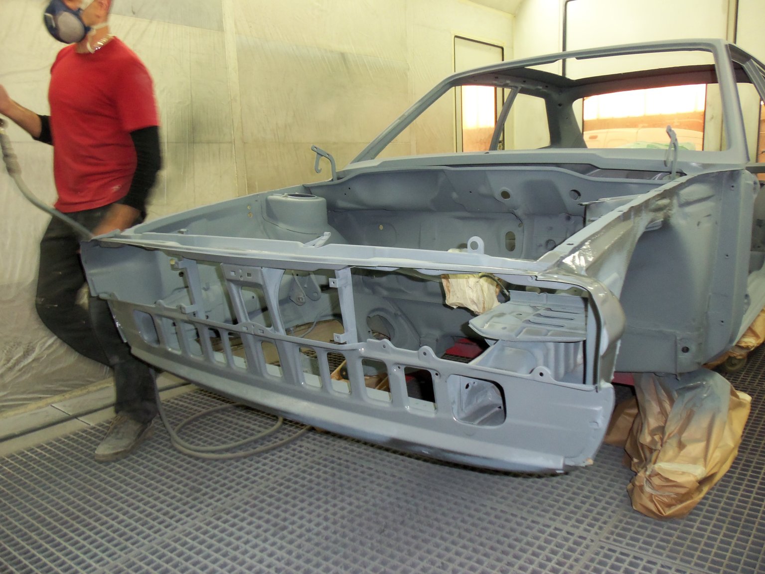

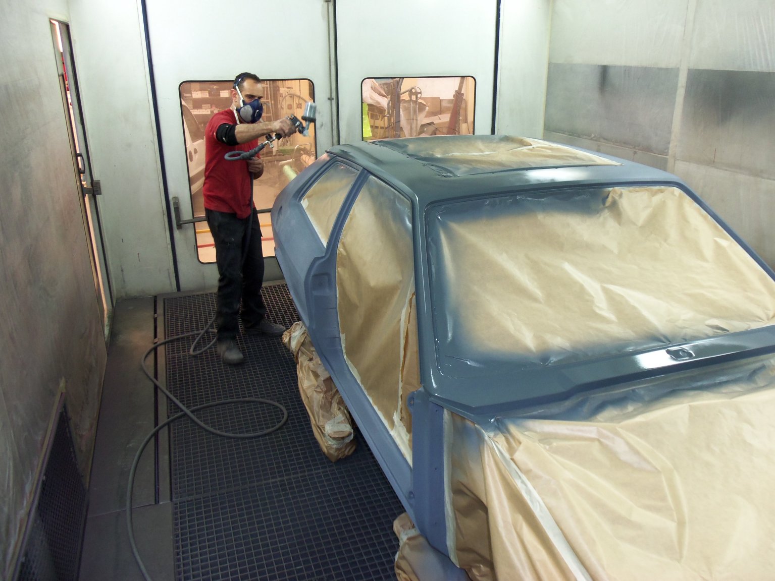

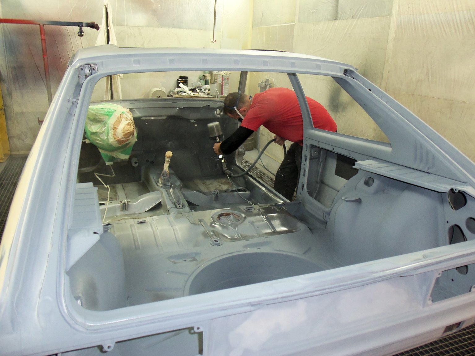

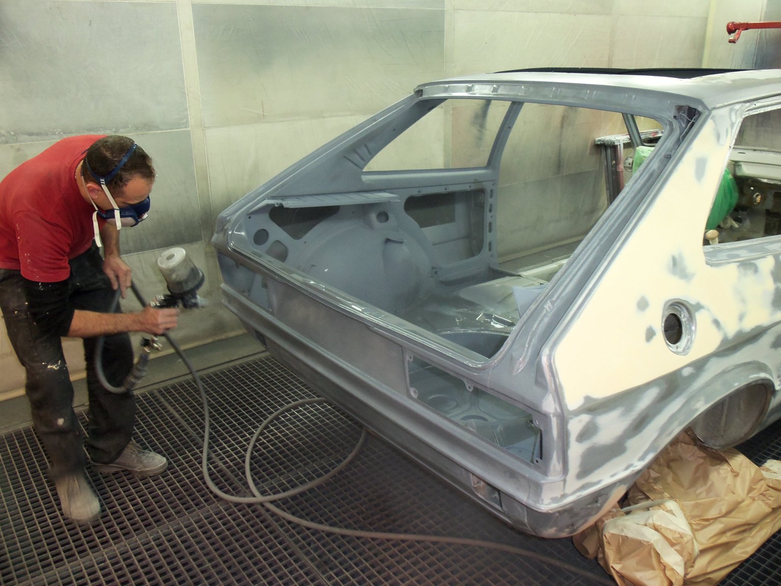

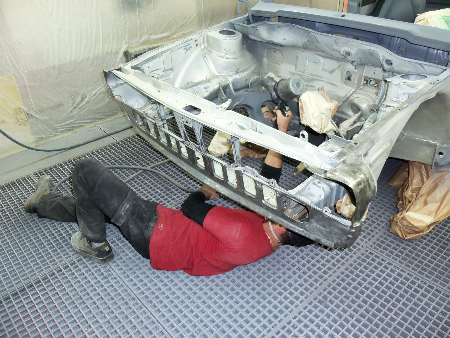

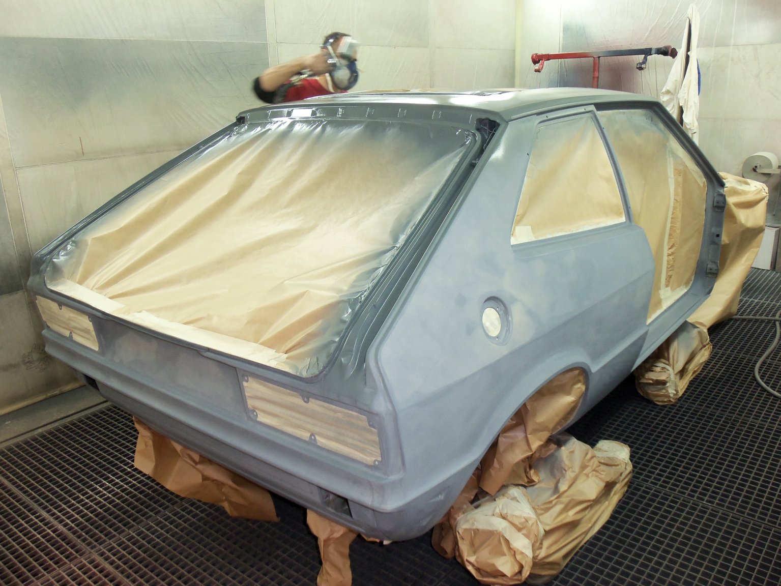

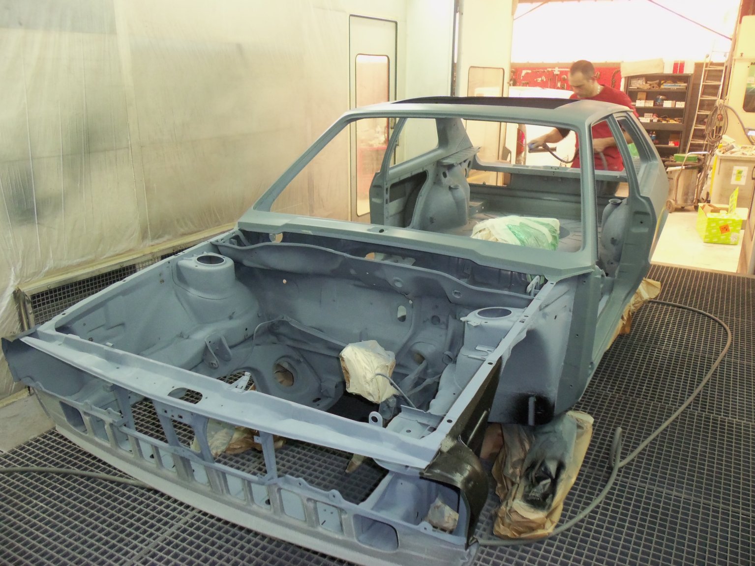

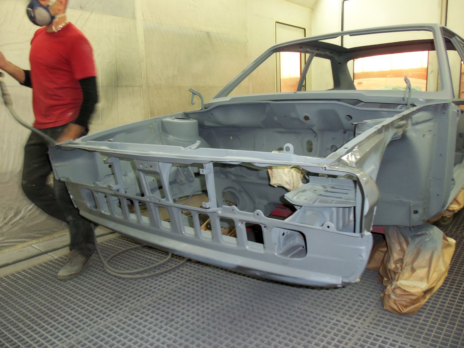

Message Publié : Mercredi 02 Janvier 2013 16:07
Voici un moment très attendu après tant d'heures de préparation...
Toutes les photos qui vont suivre ont été prises sur la même journée de travail!
C'est parti, Pédro au boulot!.jpg [ 268.57 Kio | Consulté 11021 fois ]
1er couche !.jpg [ 288.59 Kio | Consulté 11021 fois ]
Apprê complet de toute la caisse.jpg [ 222.7 Kio | Consulté 11021 fois ]
C'est du sport!.jpg [ 393.16 Kio | Consulté 11021 fois ]
La face avant.jpg [ 253.14 Kio | Consulté 11021 fois ]
Le compartiment moteur.jpg [ 271.04 Kio | Consulté 11021 fois ]

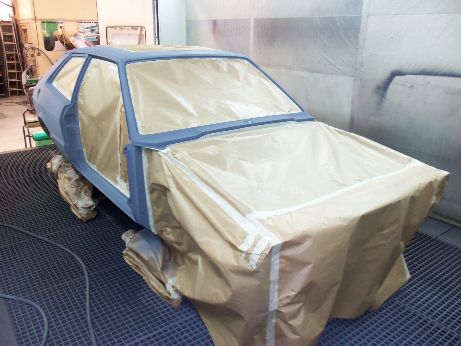

Message Publié : Mercredi 02 Janvier 2013 16:14

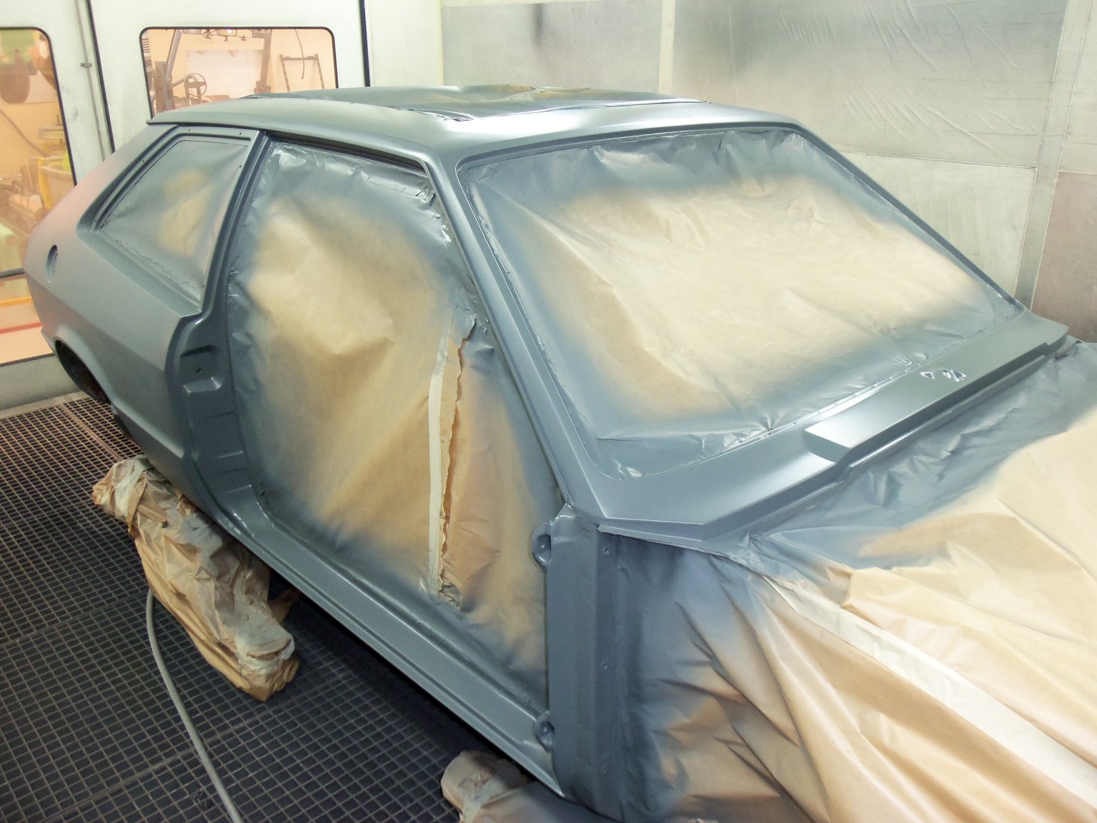

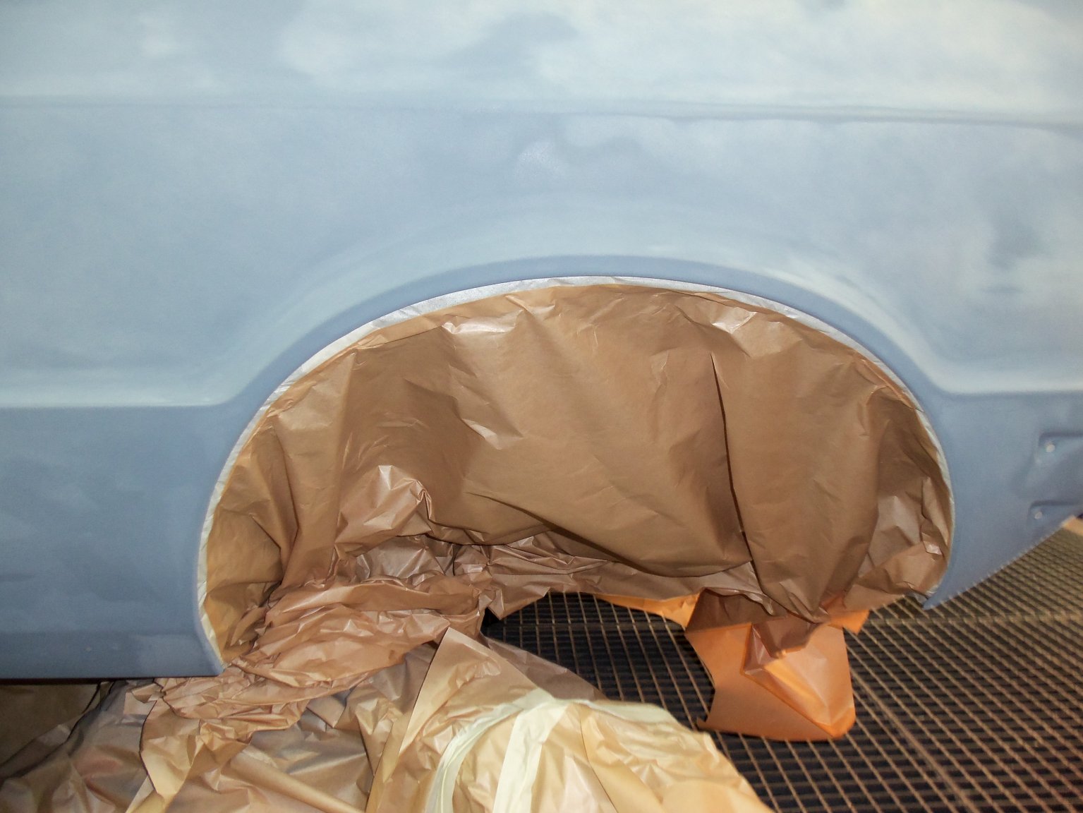

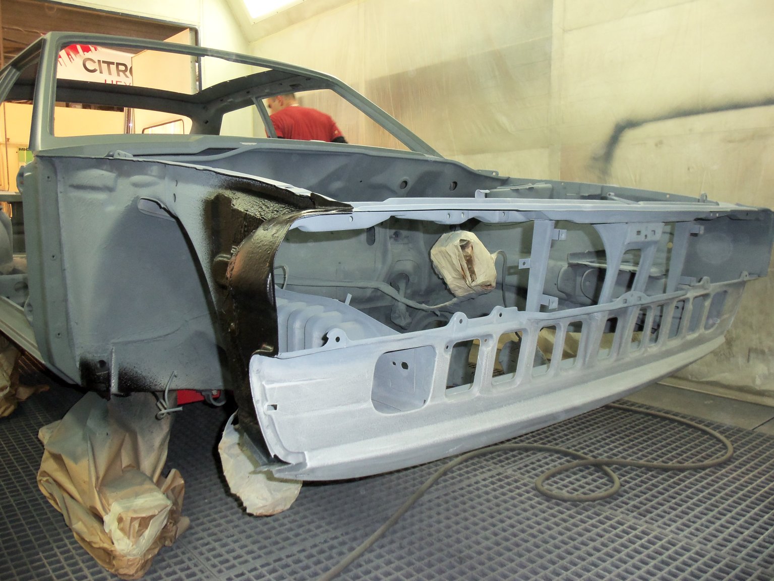

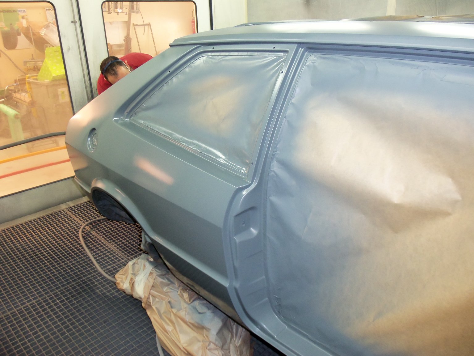

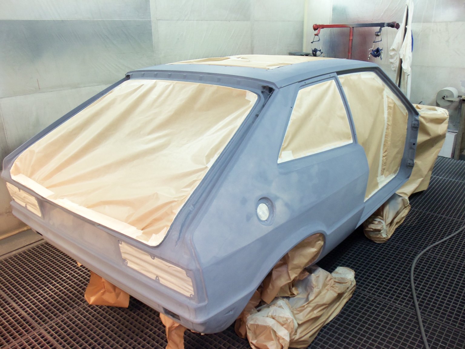

Voilà, la caisse vient de recevoir sa première couche d'apprêt en deux passes fines.
Nous avons caché les intérieurs pour pistoler l'apprêt de charge sur l'exterieur de la caisse uniquement...
les passages de roues.jpg [ 198.73 Kio | Consulté 11021 fois ]
On cache les intérieurs.jpg [ 246.79 Kio | Consulté 11021 fois ]
C'est presque bon!.jpg [ 257.8 Kio | Consulté 11021 fois ]
tout est caché.jpg [ 211.28 Kio | Consulté 11021 fois ]
c'est prêt pour l'apprêt de charge.jpg [ 268.29 Kio | Consulté 11021 fois ]
Message Publié : Mercredi 02 Janvier 2013 16:18
C'est donc un mouillé sur mouillé pour les apprêts....Photos...
Appêt de charge.jpg [ 280.74 Kio | Consulté 11020 fois ]
C'est bien chargé!.jpg [ 238.36 Kio | Consulté 11020 fois ]
Deux couches bien appliquées!.jpg [ 243.59 Kio | Consulté 11020 fois ]
Rien ne lui échappe....jpg [ 257.9 Kio | Consulté 11020 fois ]
tout ce passe bien, rien ne travaille!.jpg [ 228.92 Kio | Consulté 11020 fois ]

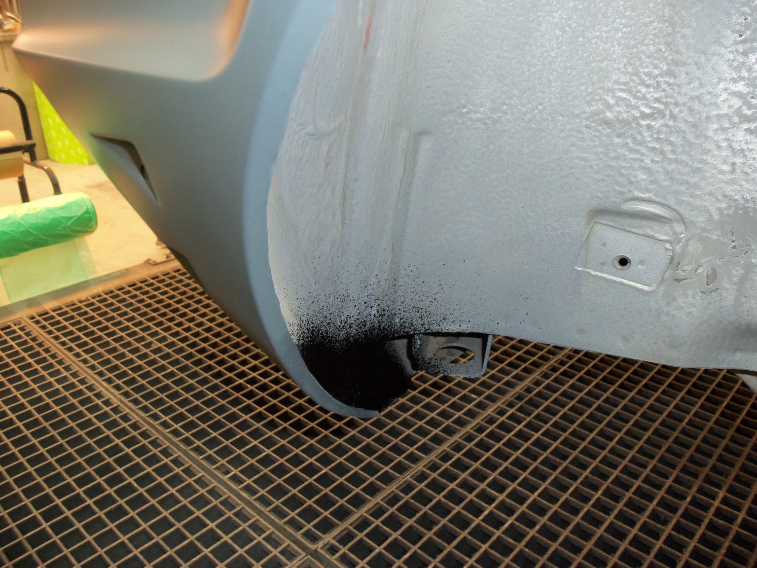

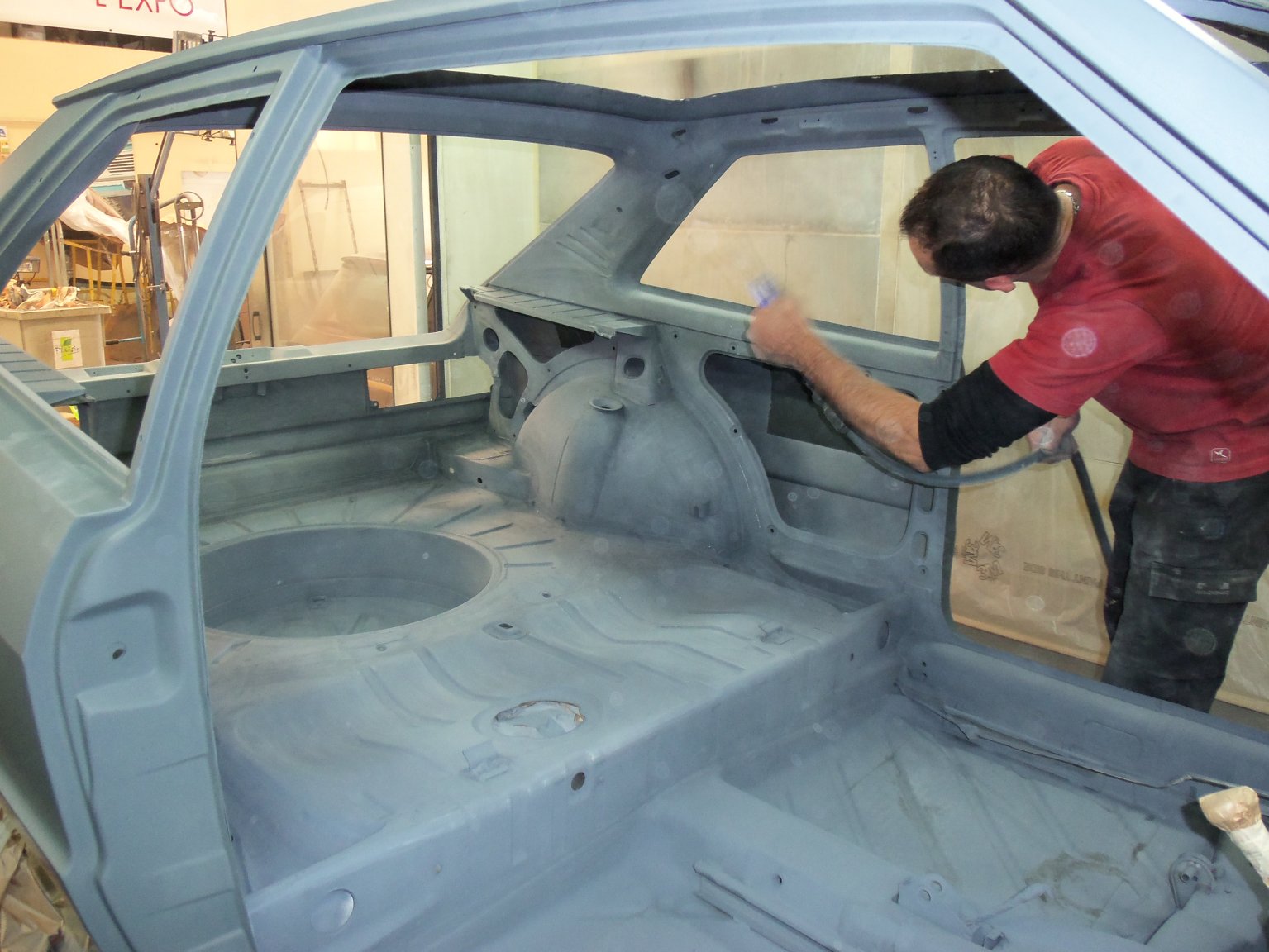

Message Publié : Mercredi 02 Janvier 2013 16:36
Cette fois, on enlève les caches! l'intérieur fera l'objet d'un "ponçage " très léger et les différentes protection appliquées. La face avant a retouvé son grain d'origine.
Pour se faire le produit a été vaporisé puis égrainé. Il a maintenant son aspect d'origine!

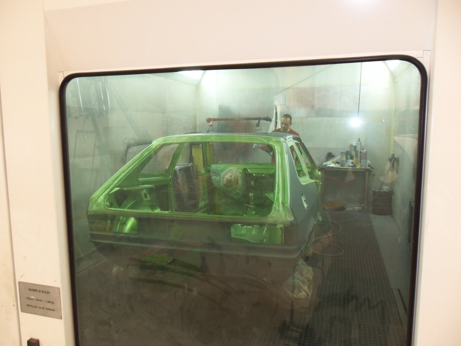

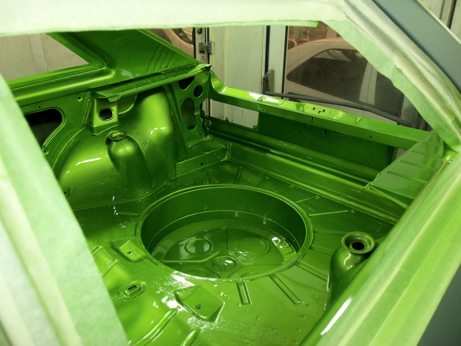

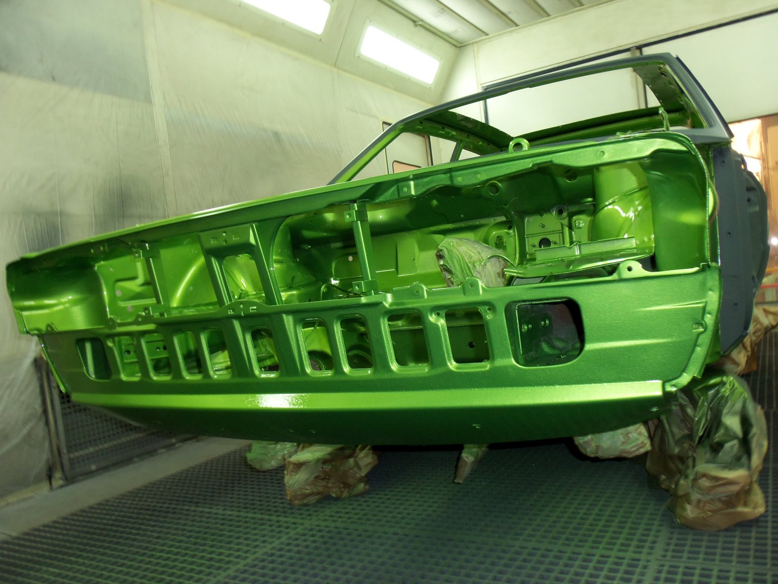

Message Publié : Mercredi 02 Janvier 2013 16:50
Le moment tant attendu, je n'ai pas de photos du pistolage de la base, mais bon voilà une petite idée de la chose!!!
Une petite idée de la teinte de base appliquée.jpg [ 155.53 Kio | Consulté 11016 fois ]

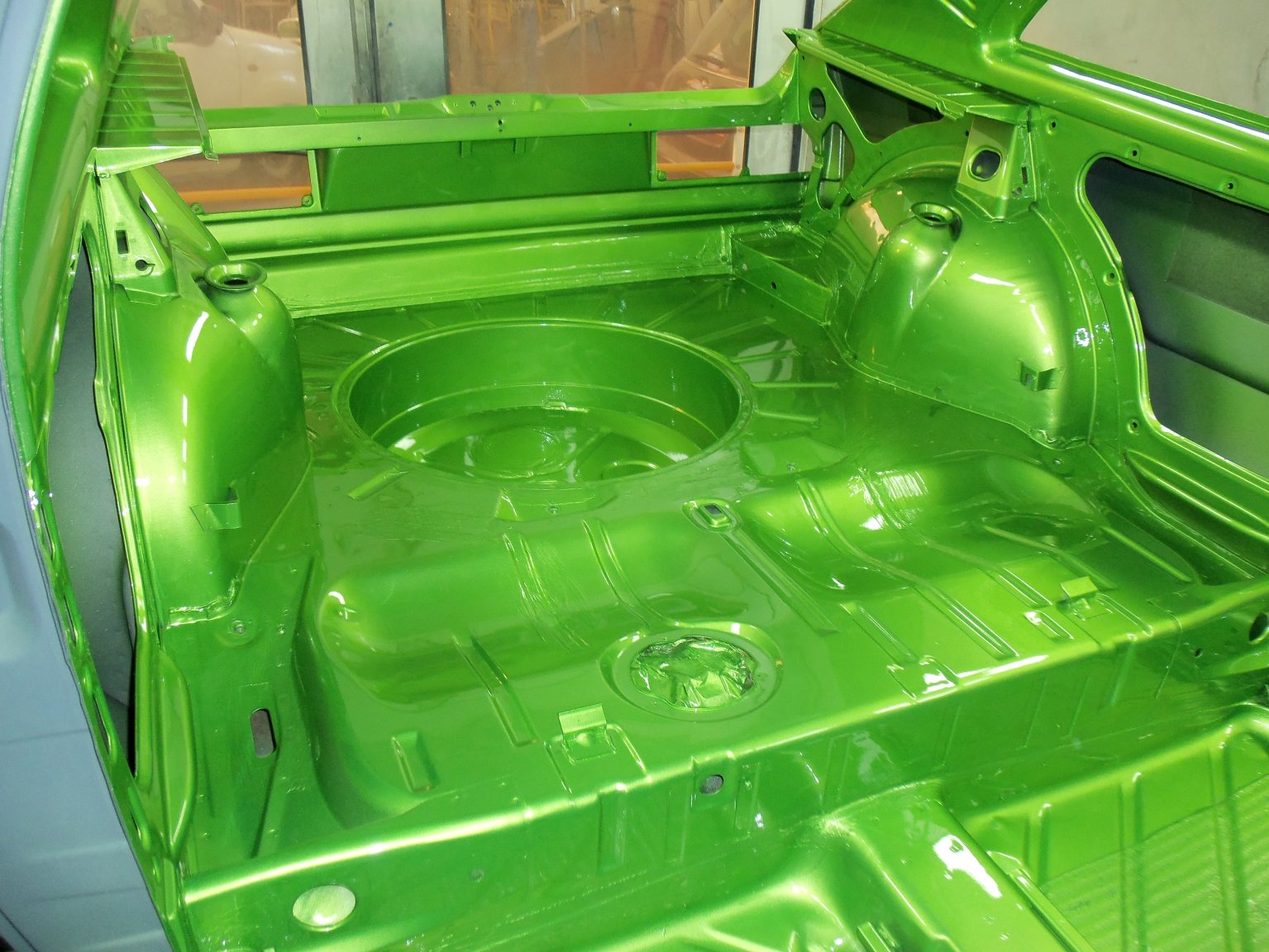

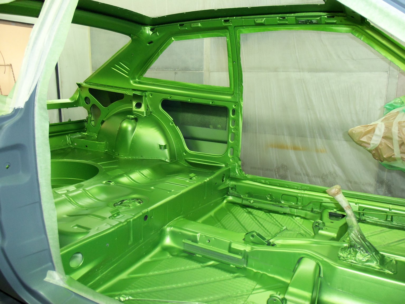

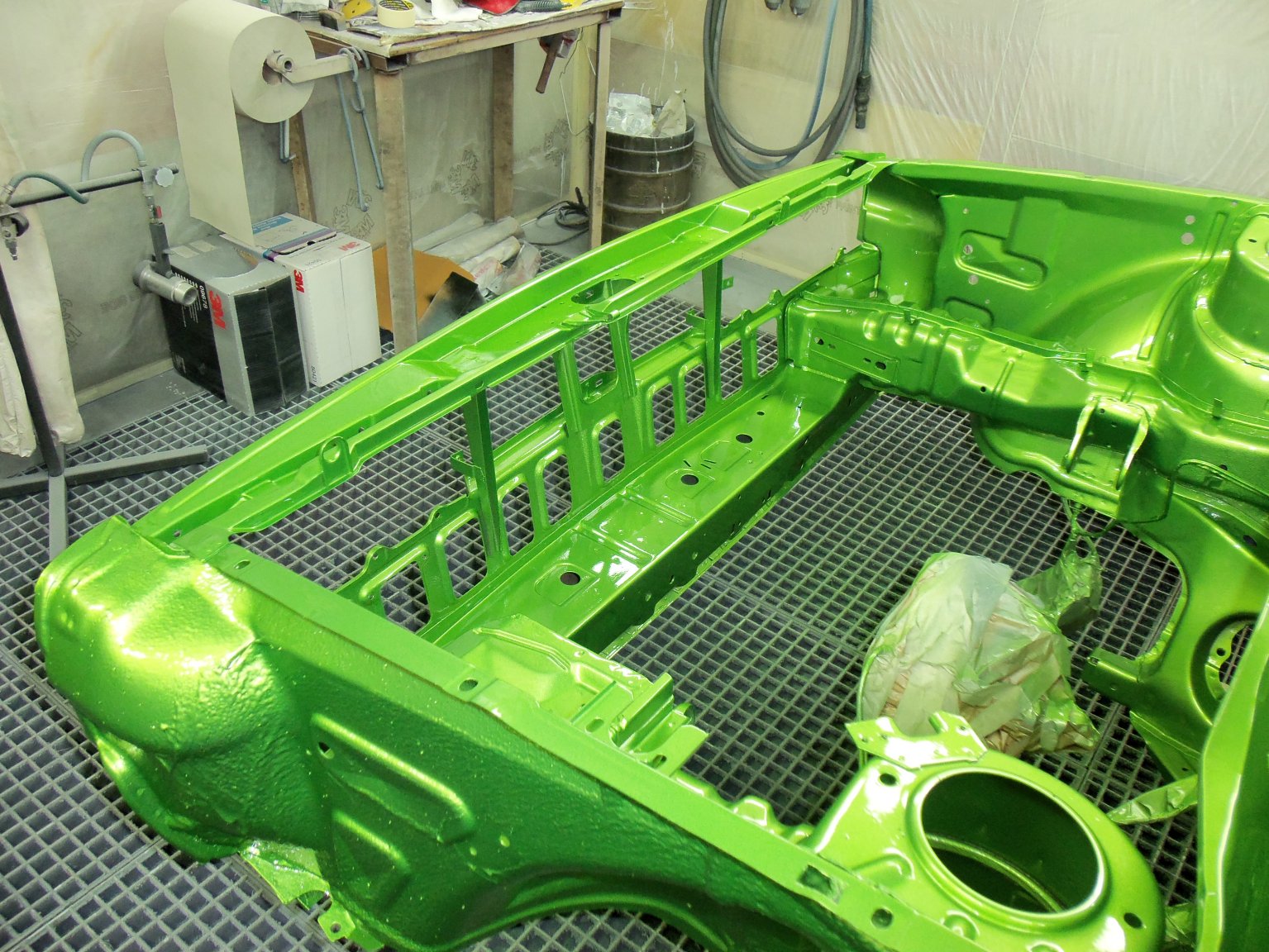

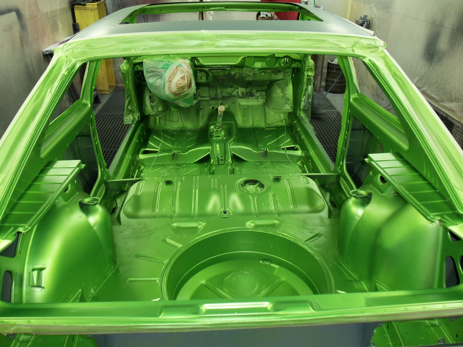

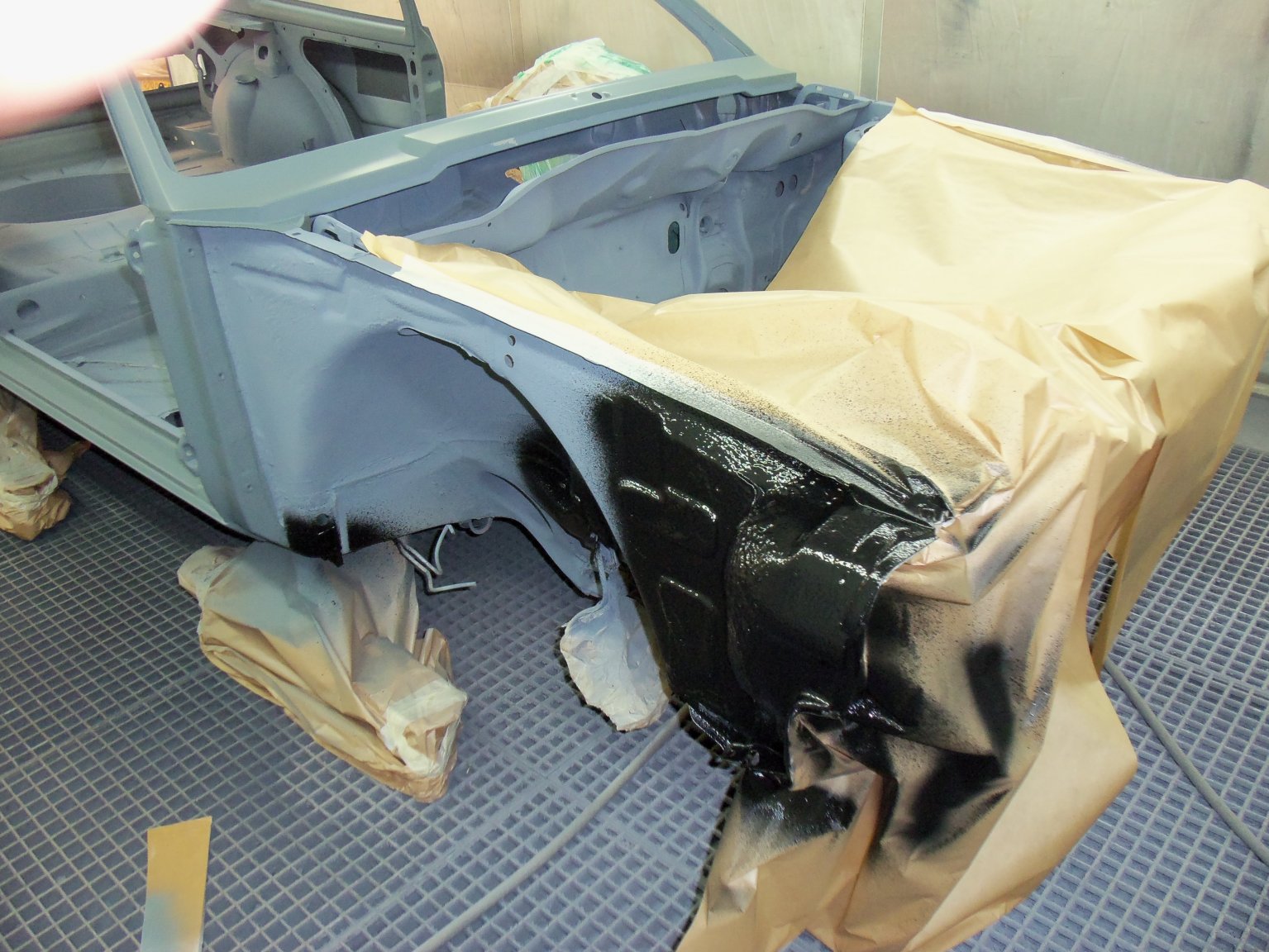

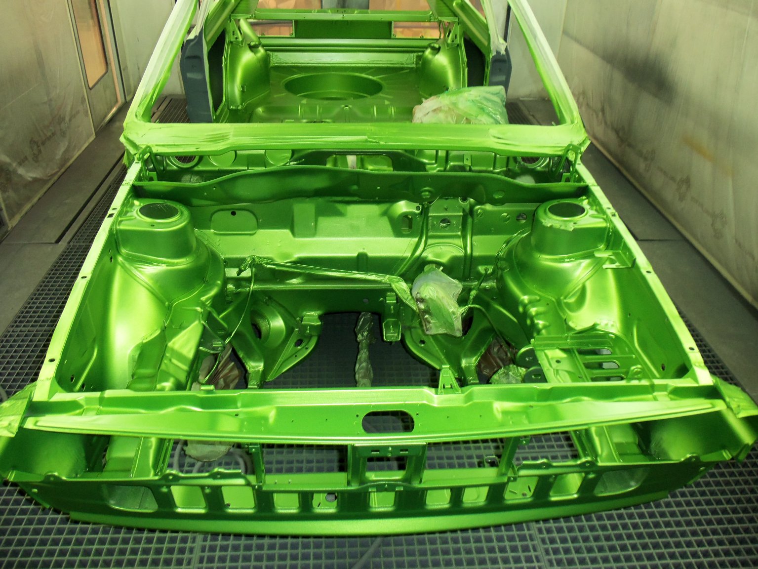

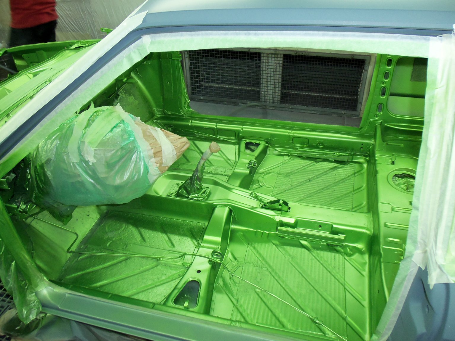

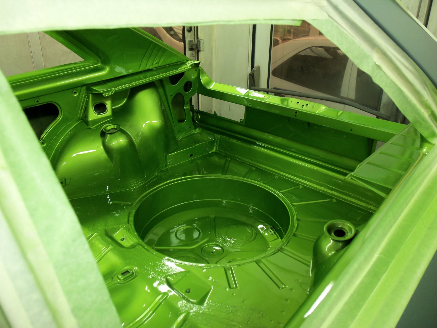

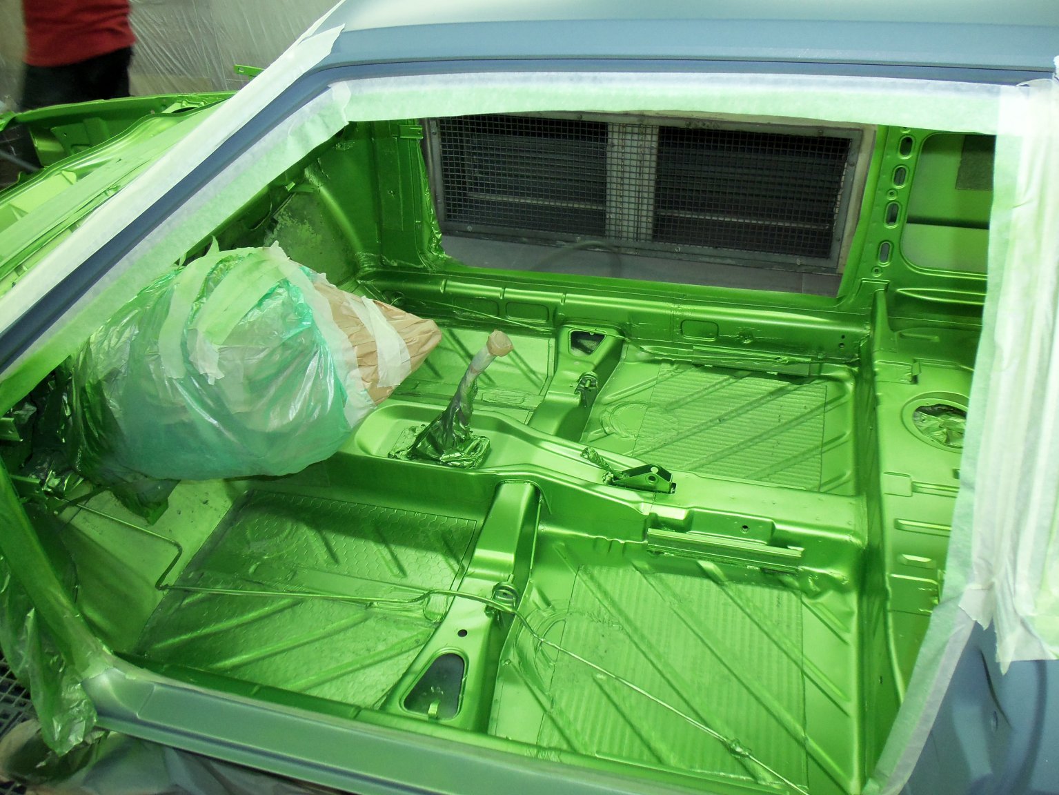

Message Publié : Mercredi 02 Janvier 2013 17:06

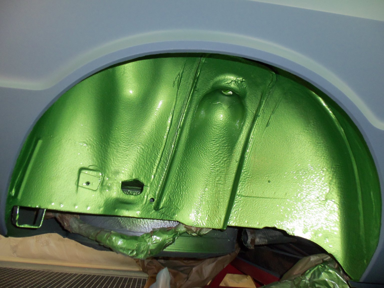

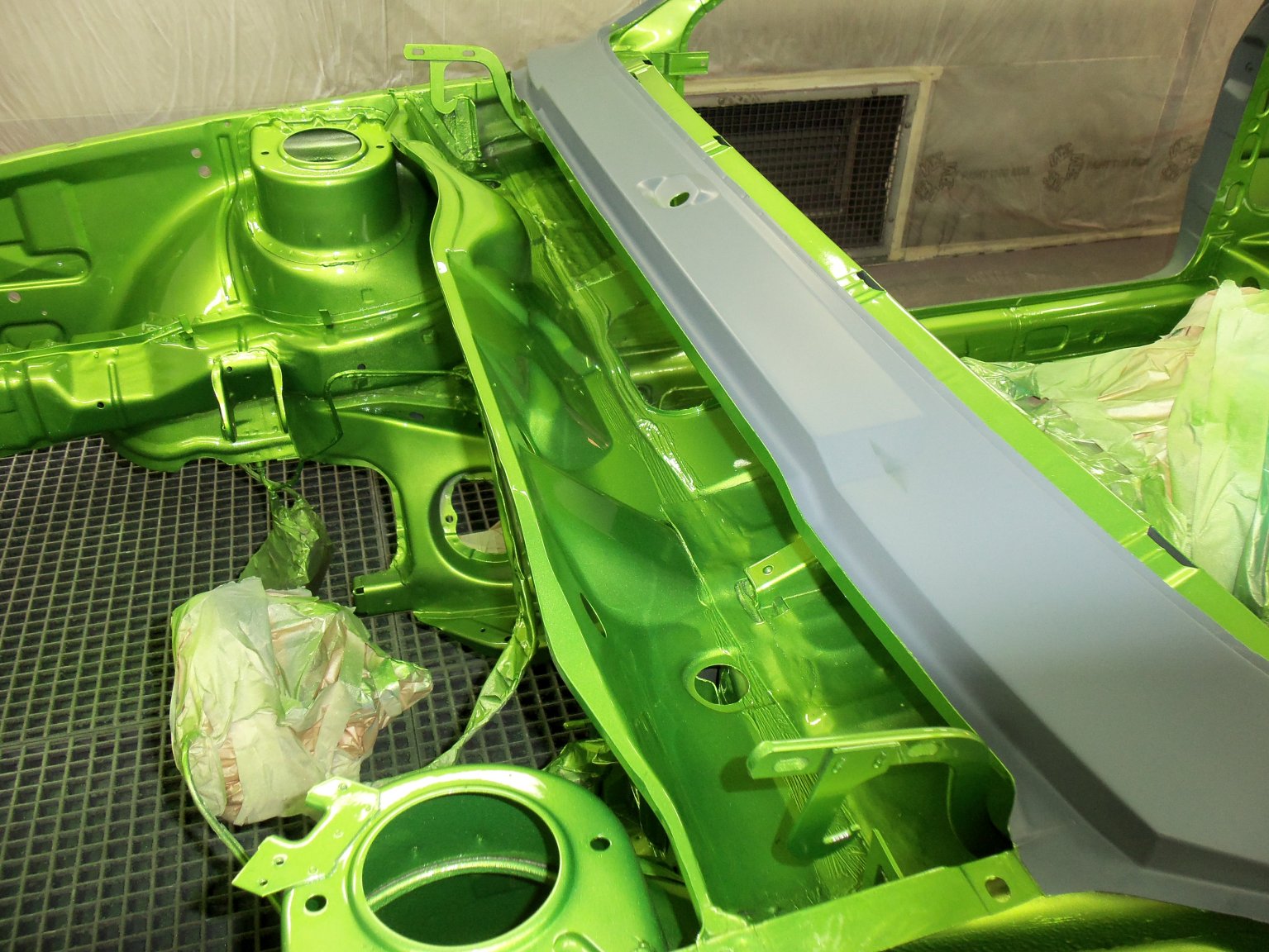

Nous sommes toujours dans la même journée...La base!

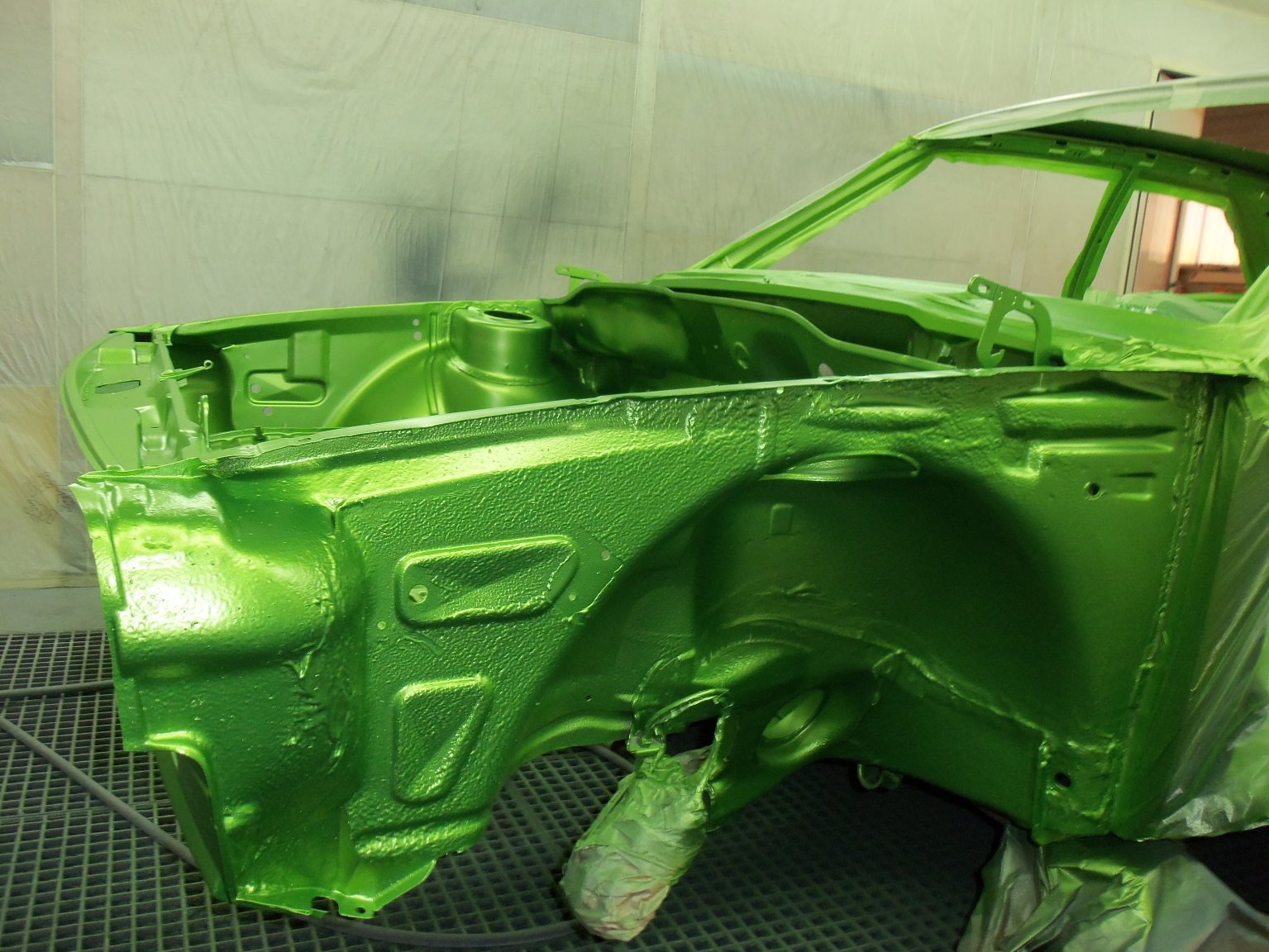

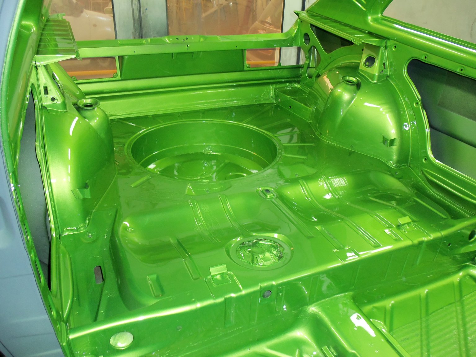

Base appliquée sur l'intérieur.jpg [ 305.39 Kio | Consulté 11015 fois ]
Intérieur d'aile.jpg [ 280.97 Kio | Consulté 11015 fois ]
Intérieur encore mouillé.jpg [ 233.52 Kio | Consulté 11015 fois ]
Le compartiment moteur.jpg [ 323.46 Kio | Consulté 11015 fois ]
L'intérieur.jpg [ 262.76 Kio | Consulté 11015 fois ]
sur les planchers.jpg [ 310.97 Kio | Consulté 11015 fois ]

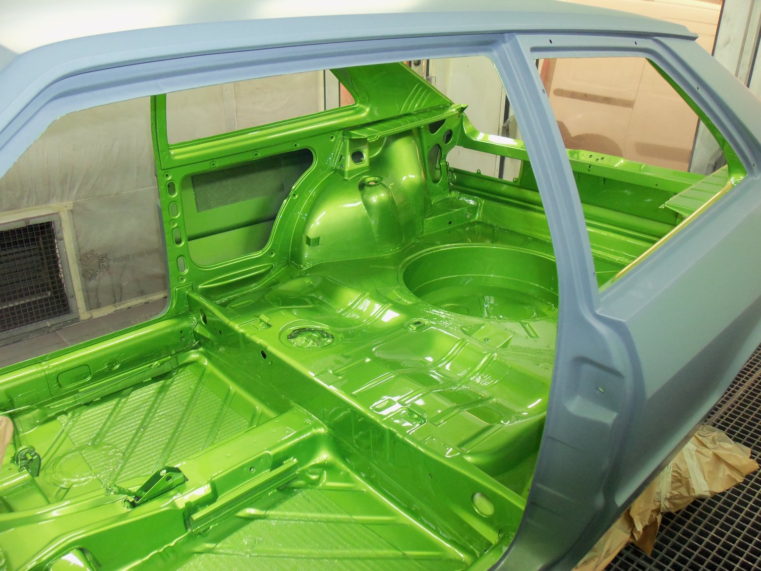

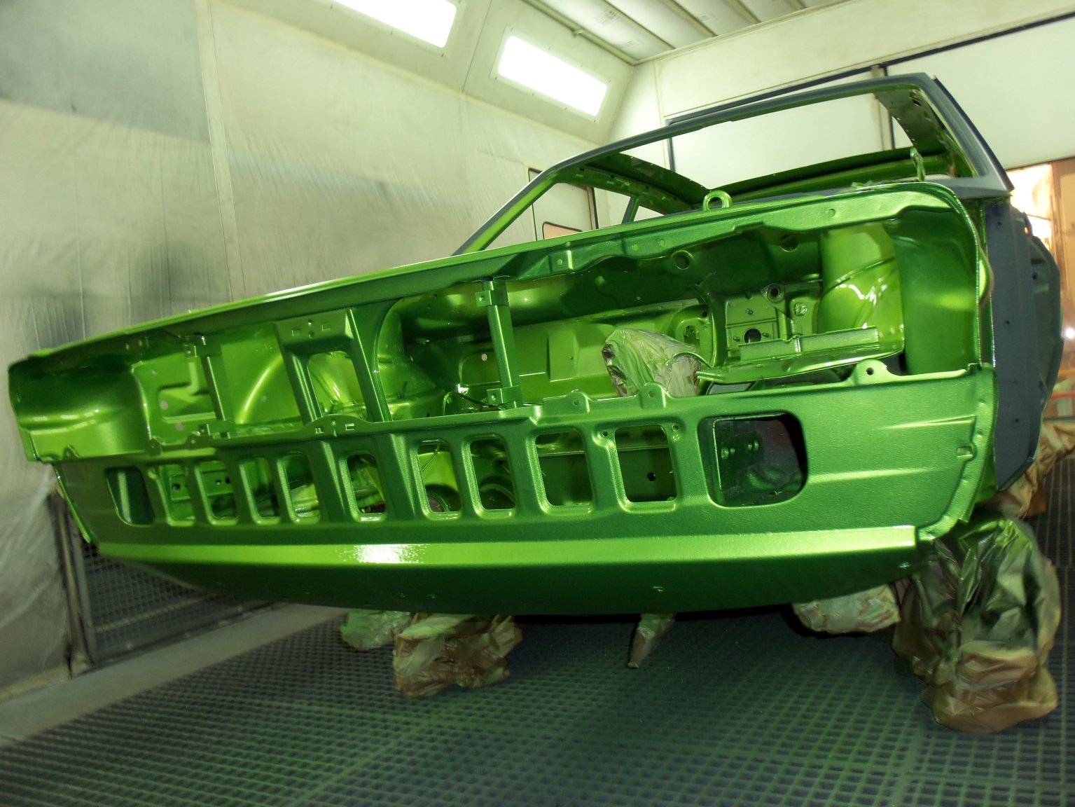

Message Publié : Mercredi 02 Janvier 2013 17:24
Voici maintenant la mise en valeur de la teinte, le vernis!
Cette étape marquera la fin de cette journée intense. Après cuisson dans la cabine la caisse sortira pour que les extérieurs soient ponçés...
Nous attendrons plus de deux semaines avant de caler, afin que l'apprêt soit bien sec à coeur.
Ce laps de temps me permettra de préparer les ouvrants.
Voici les photos en espèrant que celà vous plaise, la suite des opérations demain sans doutes!
Aile arrière.jpg [ 279.03 Kio | Consulté 11015 fois ]
Compartiment moteur.jpg [ 399.53 Kio | Consulté 11015 fois ]
La face avant.jpg [ 254.51 Kio | Consulté 11015 fois ]
Les planchers.jpg [ 287.63 Kio | Consulté 11015 fois ]
Vernis encore.jpg [ 320.88 Kio | Consulté 11015 fois ]
Vernis inter.jpg [ 280.2 Kio | Consulté 11015 fois ]
