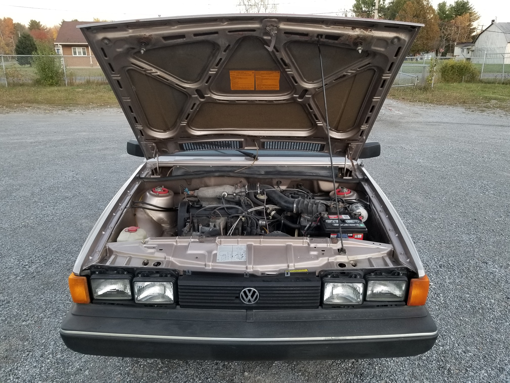

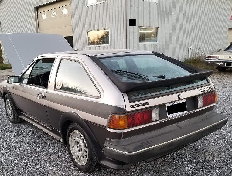

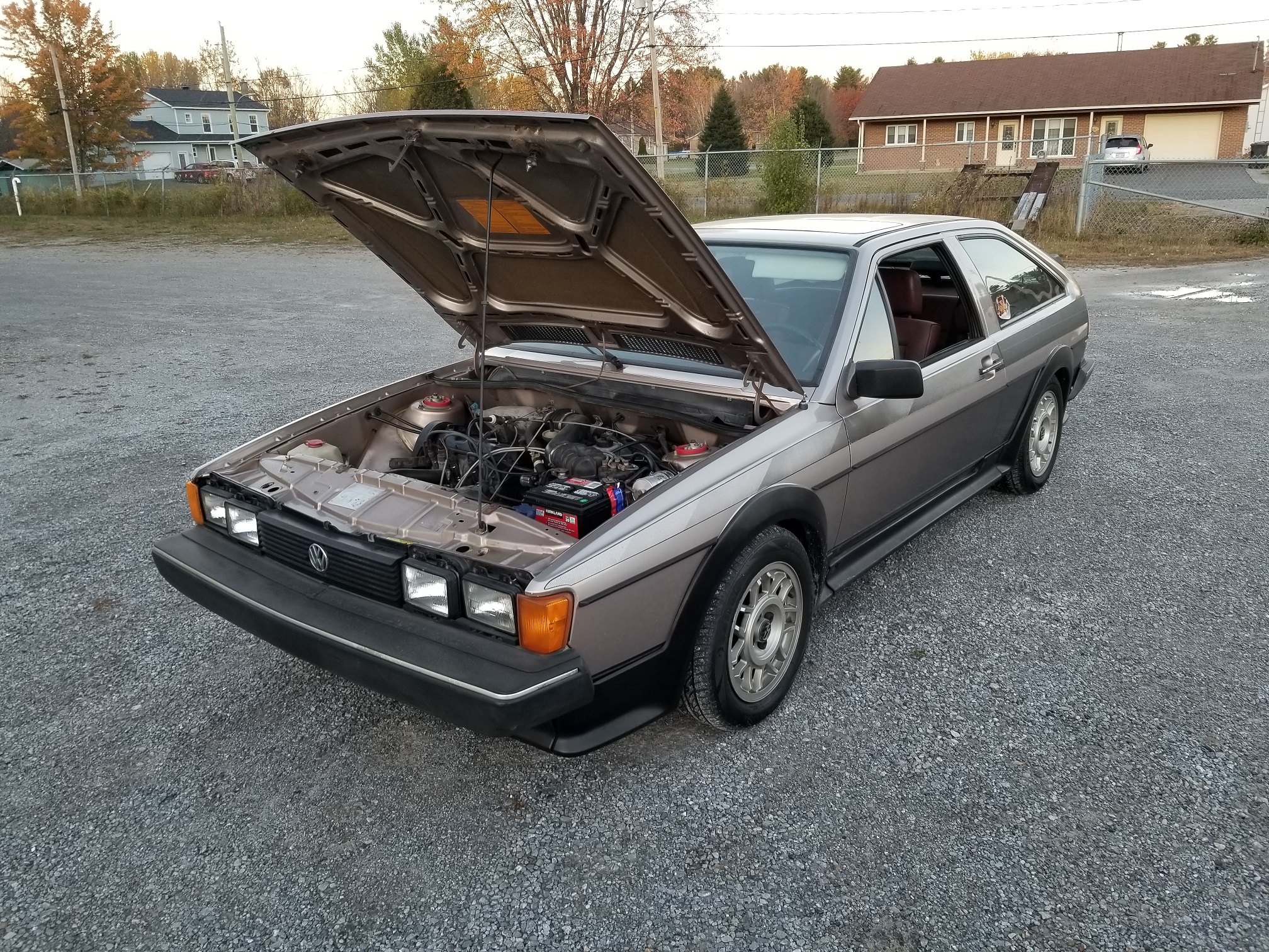

Elle est d'origine (hormis l'ajout du kit des modéles 86-87), structure et plancher en bon état. Le kit ne cache pas de misère.
Il reste beaucoup d'autocollants d'origines constructeur sur la carrosserie, ce qui est rassurant.

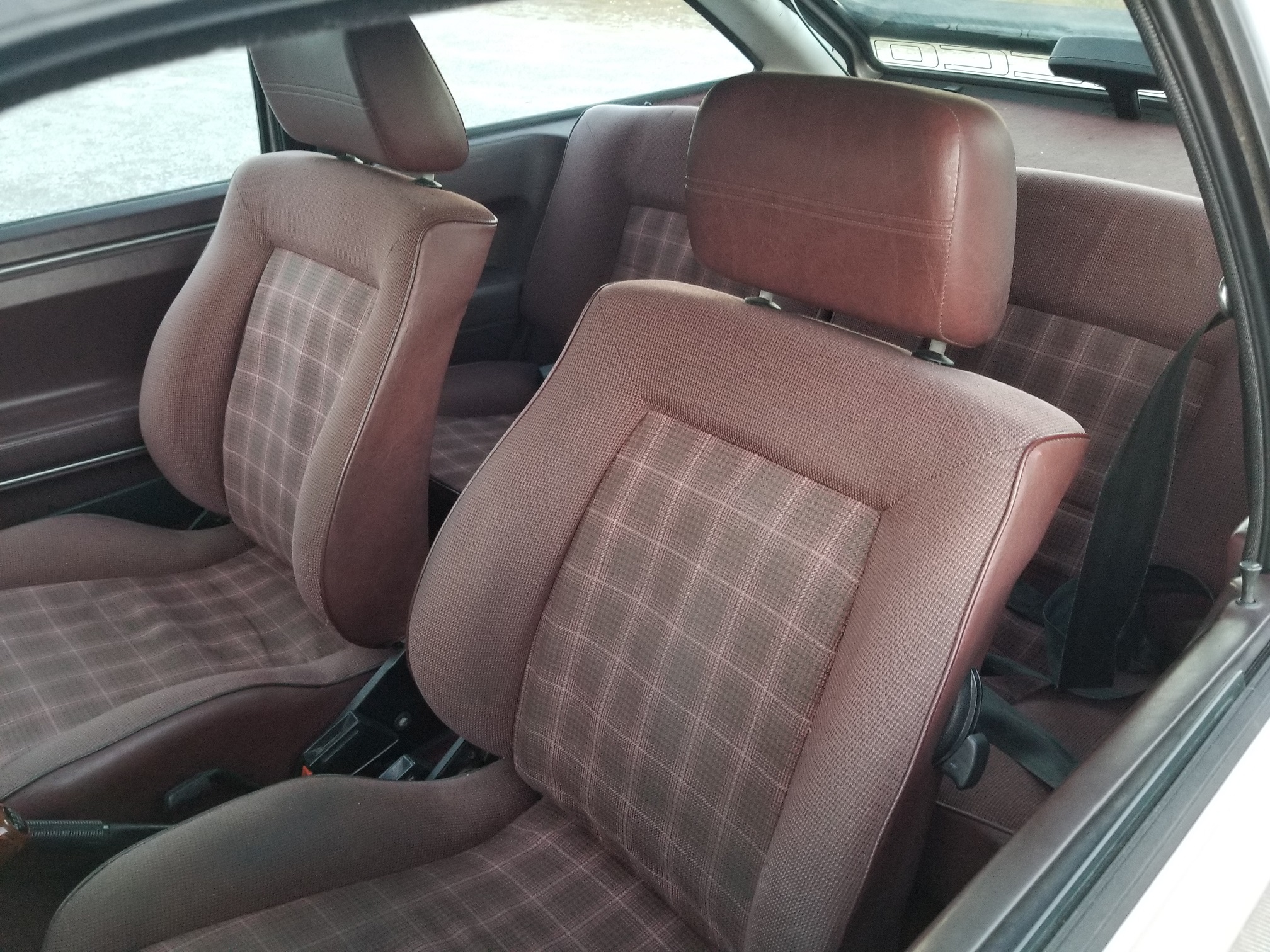

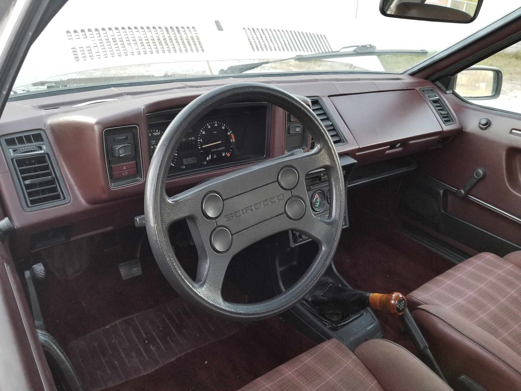

L'intérieur a été préservé également (tissus qui rappelle des séries de mk1)
int.jpg [ 1.08 Mio | Consulté 30464 fois ]
tdb.jpg [ 1.05 Mio | Consulté 30464 fois ]
La misère est bien sur sur le tableau de bord.
En retrouver un de la meme couleur ? (j'ai peut etre bien un des derniers sur terre).
Bon si j'en retrouve un noir je serai content. OU refaire faire celui-ci pendant un hiver, autre possibilité.

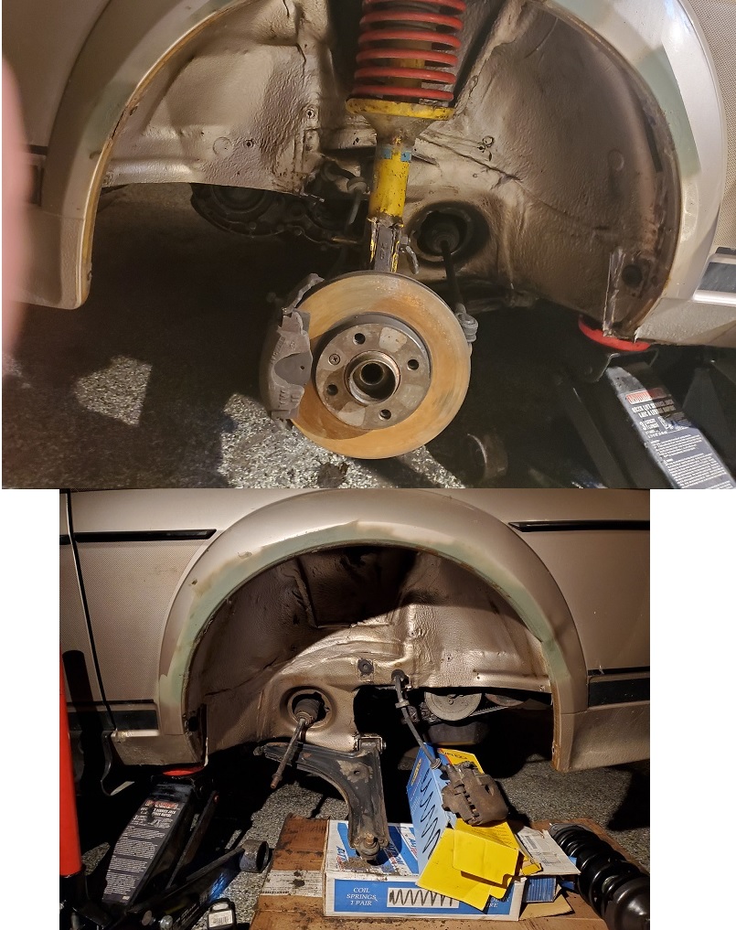

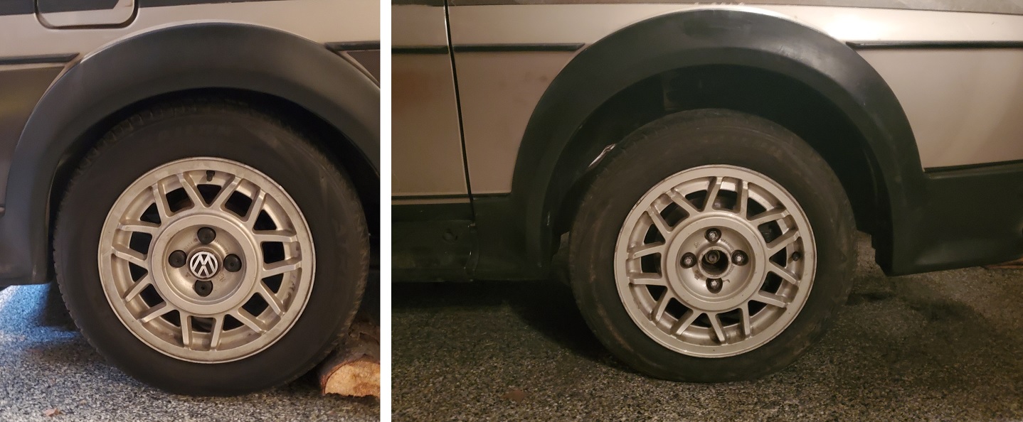

Après la première saison de roulage : suspensions Bilstein trop basses, trop dures, et quelques soufflets ont craqué (longue période d'inactivité de la voiture avant mon achat).
Etape 1 des travaux de cet hiver :
- Remise à neuf des amortisseurs au complet, et d'origine,
(des amis québecois ont fourni les jambes de force et les coupelles d'appui ressort)
- Remise à neuf des cardans (1 soufflet craqué sur les 4 mais on reboot tout),
- Changement des rotules (pareil on reboote meme si une seule rotule perdait sa graisse),
- On en profite pour nettoyer les passages de roues, démonter le kit et protéger tout ceci.
Les freins, roulements et silent-blocks sont corrects et peuvent encore voir des kilomètres.
Garde au sol avant 60 cm / après 64 cm.
Les 14'' semblent un peu perdus mais c'est la garde d'origine à qqs mms près !

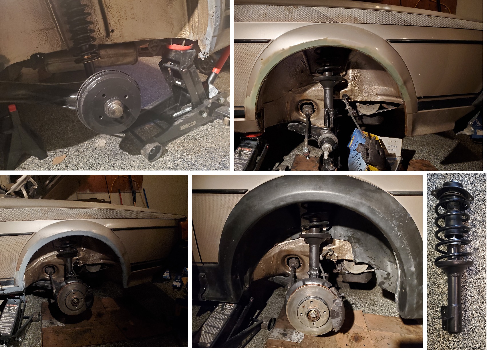

3.jpg [ 239.49 Kio | Consulté 27809 fois ]
Le kit cachait quelques misères sur les arc ailes, dèjà protégées par un ancien propriétaire (pas vu à l'achat).
Mais rien d'alarmant, pas de rouille perforante (un miracle comme ils disent ici).
1.jpg [ 275.62 Kio | Consulté 27809 fois ]

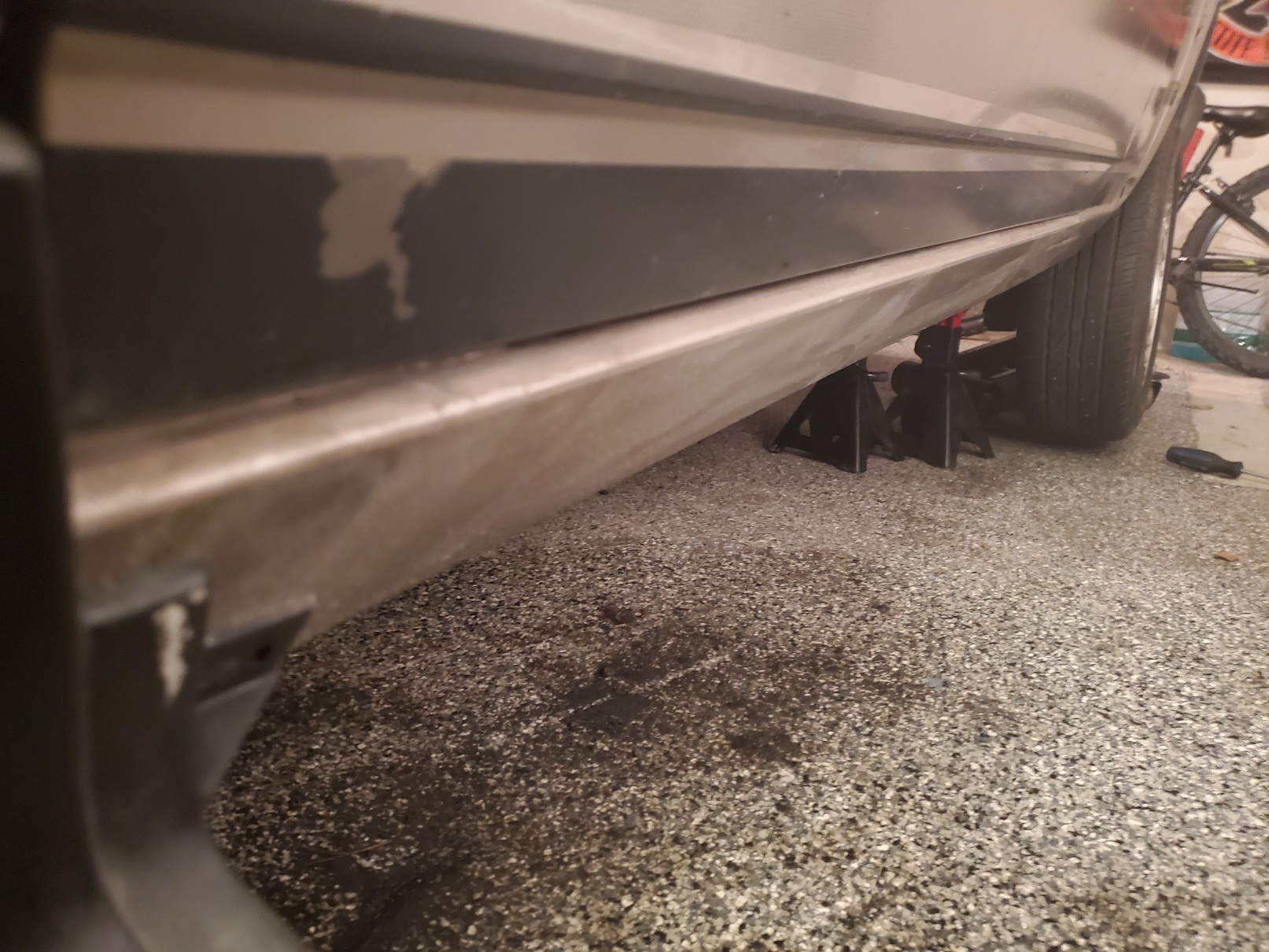

Les bas de caisse sont propres, nettoyés et reprotégés à l'antirouille transparent.
20210109_165612.jpg [ 598.65 Kio | Consulté 27809 fois ]
Les passages de roues nettoyés et protégés également à l'antirouille transparent.
Mise de la mécanique au propre avec l'équivalent ''RESTOM haute température'' local.
Les arcs d'ailes légerement reponcés et reprotégés.
Le produit utilisé n'est pas beau mais aura le mérite de protéger les arcs en attendant un éventuel passage en peinture de la caisse ( plus tard ?? :?: :?: ).
2.jpg [ 783.5 Kio | Consulté 27809 fois ]
