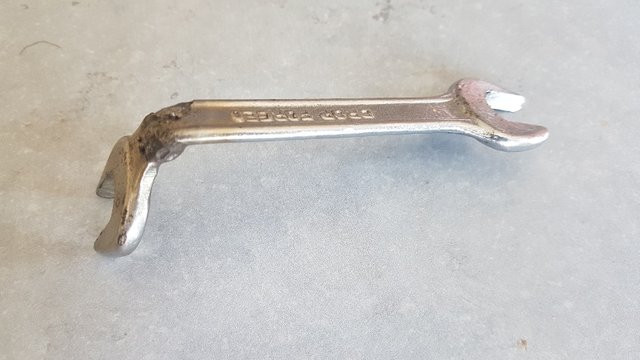

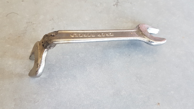

Pour les durits
https://www.mecatechnic.com/redirect_se ... e%20durite
Du 10 ou 11 je ne sais plus d'un côté, mais on y arrive avec des clés normales plates.
Et de l'autre côté du 14, mais perso j'ai bricolé la mienne, car l'accès est vraiment pas glop à l'arrière d'une MK2.
