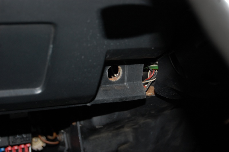

et là, petite surprise,
il y'a quoi à cet emplacement normalement ?
1.jpg [ 65.52 Kio | Consulté 11198 fois ]
c'est à gauche du volant, à l'opposé de l'allume-cigare.
Merci !

Il te manque un cache en effet.
C'est l'emplacement du starter manuel des moteurs 1300.

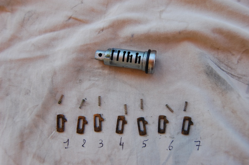

j'ai donc voulu adapté le système du coffre sur la clé des autres portes ( déjà fait sur mon combi )
étape une démontage
1.jpg [ 170.37 Kio | Consulté 11198 fois ]
mais le soucis c'est que je me retrouve avec les 7 pièces ( avec leurs ressort ) qui sont numérotés de 1 à 3 dans mon cas, mais que je n'arriverais pas à adapter avec la clé des portes.
Cette clé étant bien plus fine que celle utilisé actuellement pour le coffre.
Bien sur, je pourrais joué de la lime, mais dans mon cas, ce serait plutôt de la lime à épaissir :?
Sauriez vous si on peut acheter ces petits éléments quelque part, et éventuellement combien de numéros existent ?
