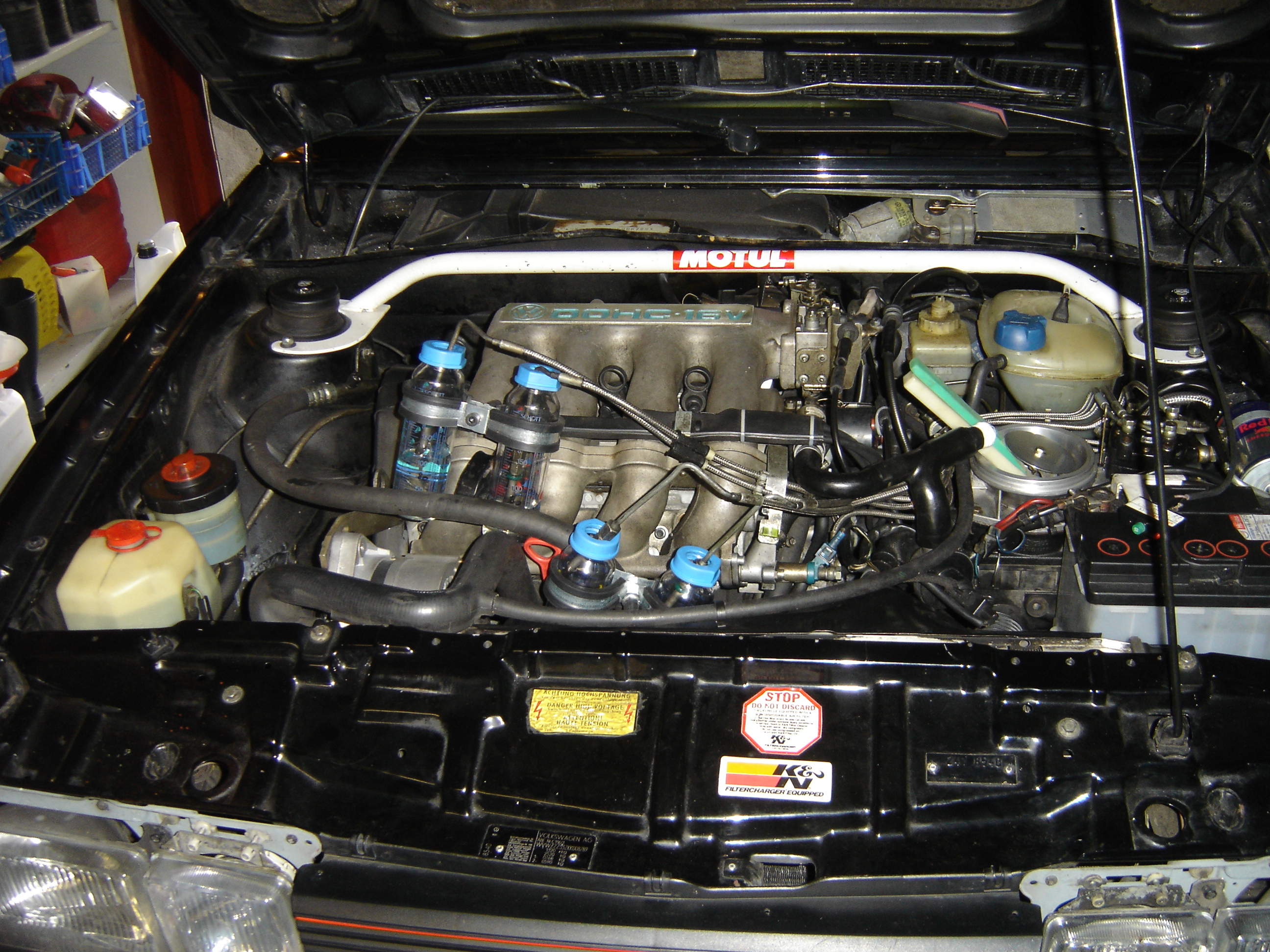

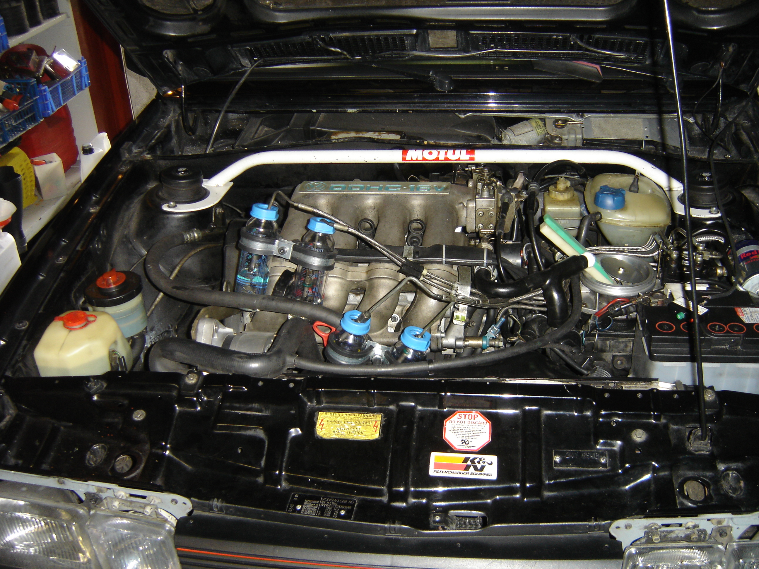

Merci des conseils, je vais regarder les injecteurs.
Si j'ai bien compris,
-je l'enlève les injecteurs.
-Je débranche la cosse du lanceur d'allumage.
-Je met le contact
-J'appuie sur le plateau sonde pour faire pisser les injecteurs ( dans des bocaux )
La pré-pompe, c'est bien ça ? https://www.mecatechnic.com/fr-FR/pompe ... C46099.htm
Par contre quand j'ai changer la pompe, j'ai pas vu d'anti retour https://www.mecatechnic.com/fr-FR/soupa ... 122104.htm
J'ai celle-ci, peut-être est-elle déjà monté dedans ? https://www.mecatechnic.com/fr-FR/pompe ... C46198.htm
On va finir par trouver. Au moins, tout aura été remplacer... :D
 Sujet du message : Re: Scirocco 1.8 GTi rouge
Message Publié : Mardi 06 Décembre 2016 20:45
-Je met le contact
ne pas appuyer sur le plateau 8-O il faut le soulever :D prends un aimant puis cale le en position soulevé.
le doseur et son plateau sont des pièces fragiles
ensuite tu actionne la pompe au moyen d'un shunt sur le relais a carburant :wink:
