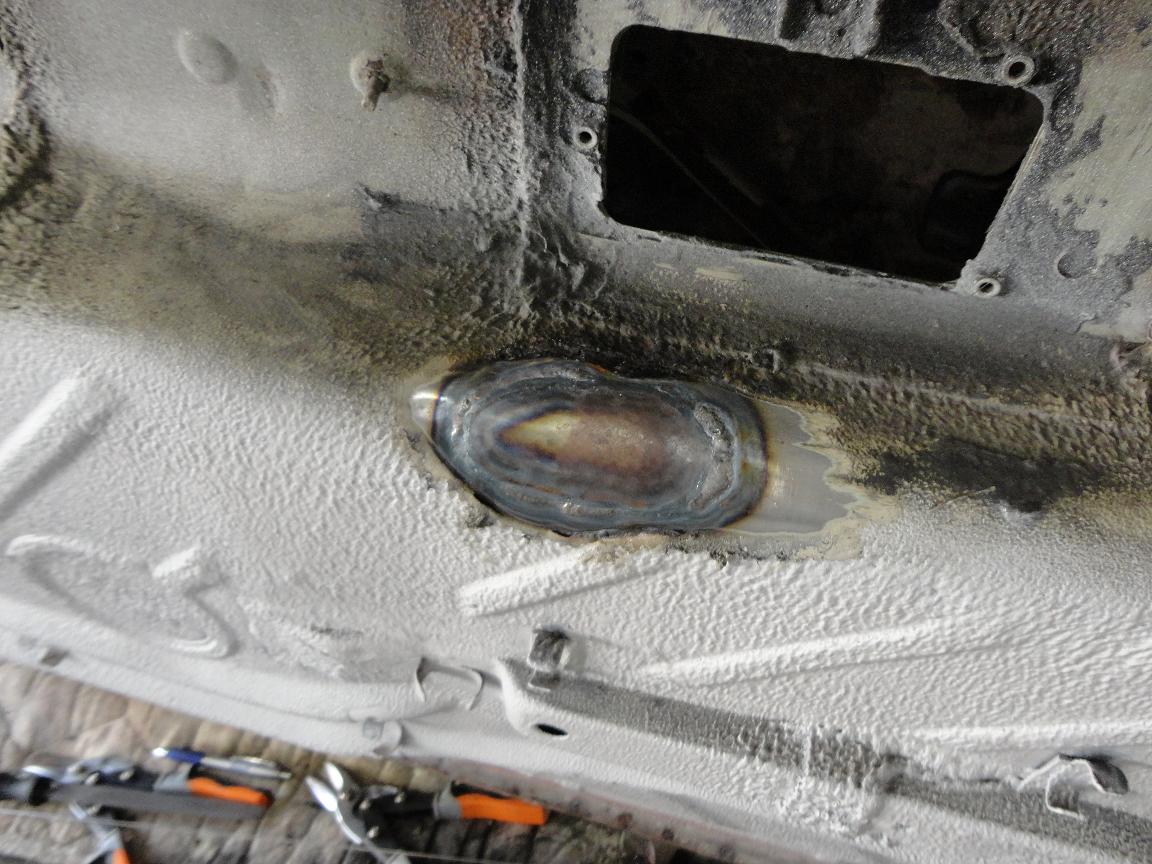

tunnel 1.JPG [ 182.89 Kio | Consulté 5594 fois ]
tunnel 2.JPG [ 158.95 Kio | Consulté 5594 fois ]
tunnel 3.JPG [ 174.85 Kio | Consulté 5594 fois ]
1.JPG [ 151.74 Kio | Consulté 5594 fois ]
2.JPG [ 116.01 Kio | Consulté 5594 fois ]
3.JPG [ 164.13 Kio | Consulté 5594 fois ]

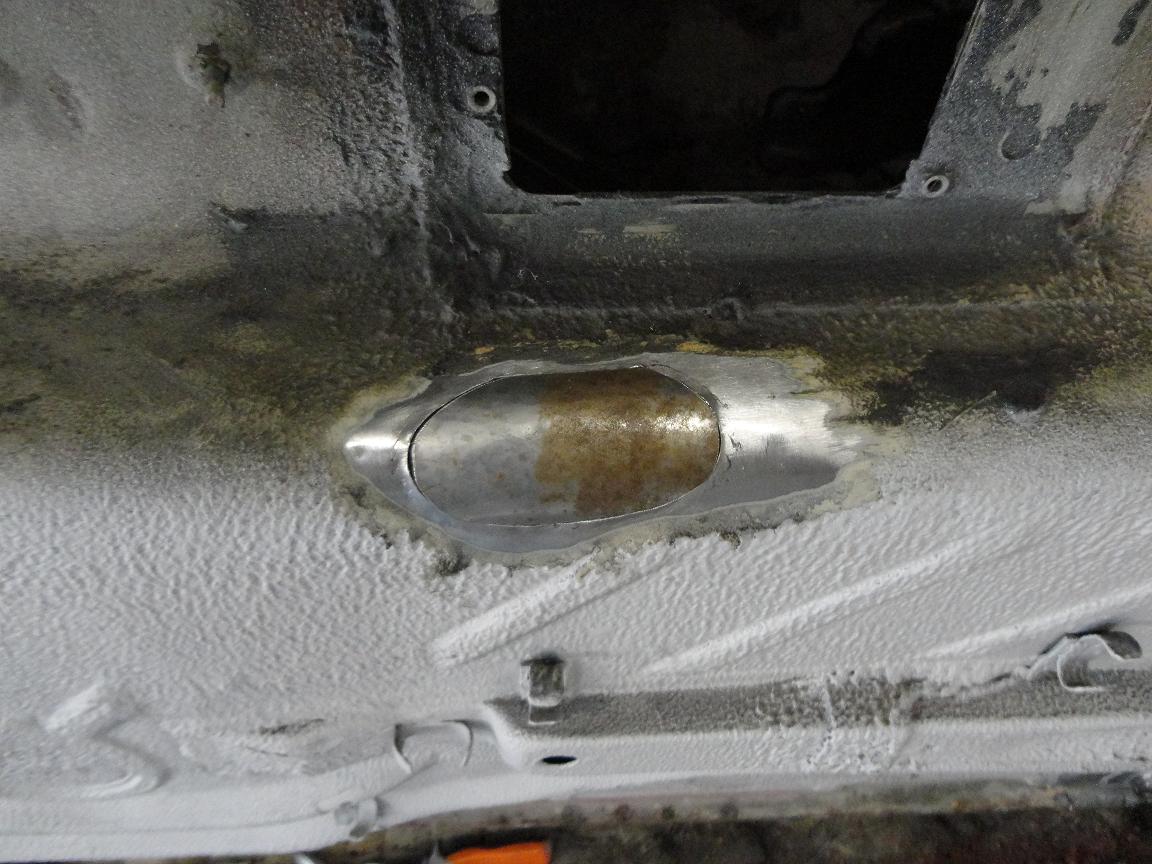

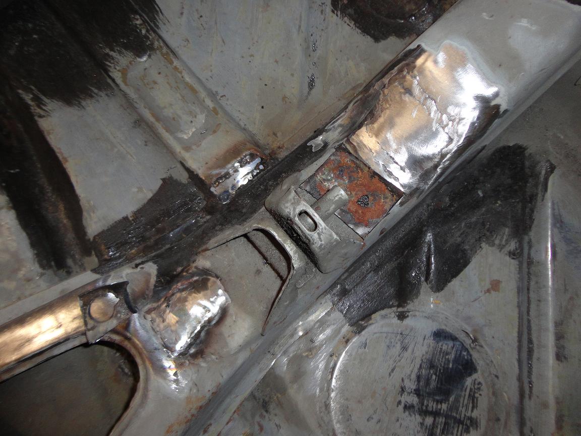

C est bien tous ces patch ! J en ai plein le c*l de decaper, je suis pressé d en venir à la tolerie !

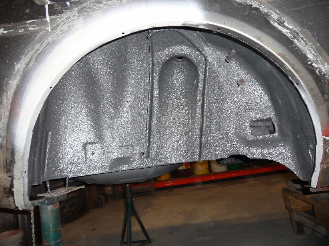

D ailleur en parlant de decapage, tu fais comment pour le dessous de caisse tu remets de l antigravillon juste sur ta (tes) réparation ?
Message Publié : Vendredi 07 Mars 2014 0:19

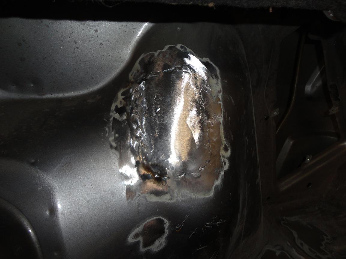

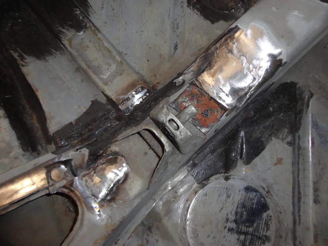

C'est clair , le décapage c'est long et pas le plus marrant après j'ai pas tout décapé , étant donné que la base est saine je me suis occupé des parties malades, le reste étant en bon état .

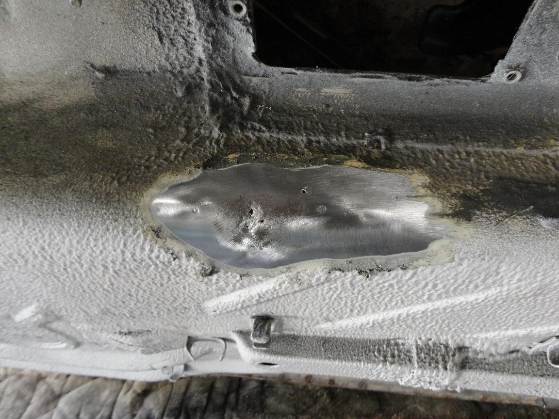

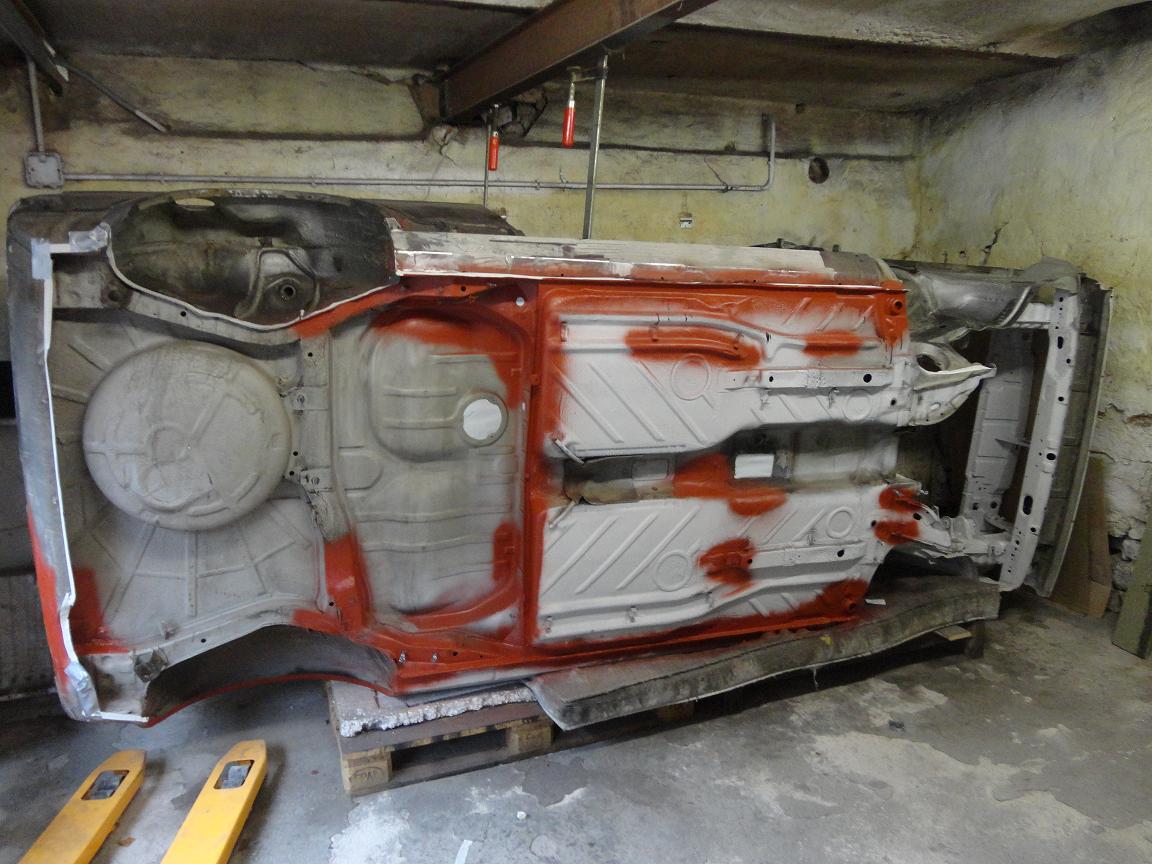

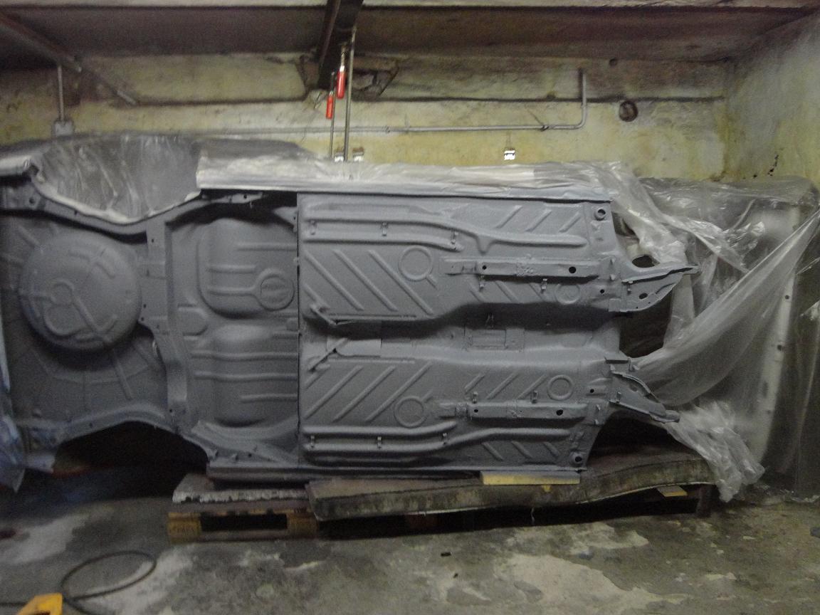

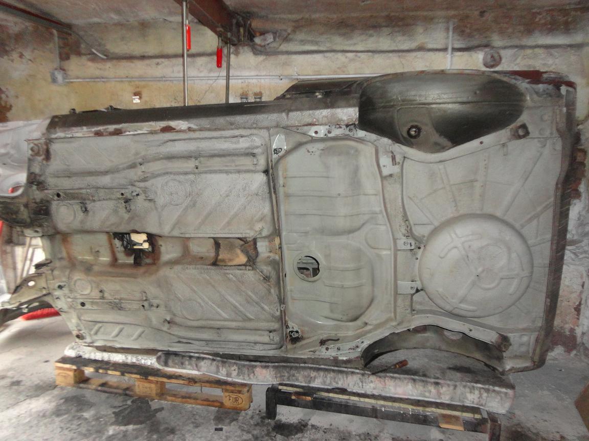

Encore une petite série de photos, elles ne sont pas toutes dans l'ordre.
chassis nettoye.JPG [ 153.7 Kio | Consulté 5593 fois ]
chassis traité.JPG [ 159.84 Kio | Consulté 5593 fois ]

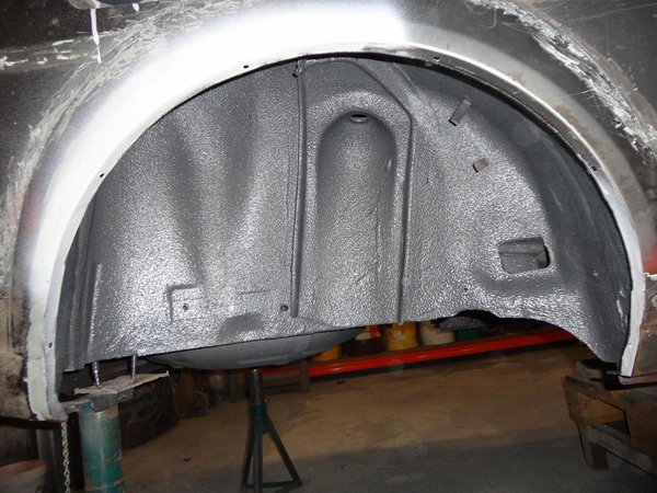

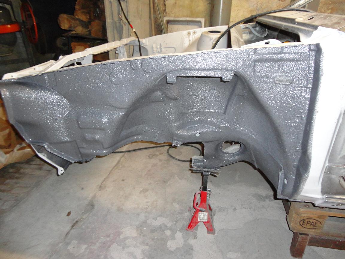

chassis antigravillon.JPG [ 139.06 Kio | Consulté 5593 fois ]
epoxy passage de roue.JPG [ 155.22 Kio | Consulté 5593 fois ]

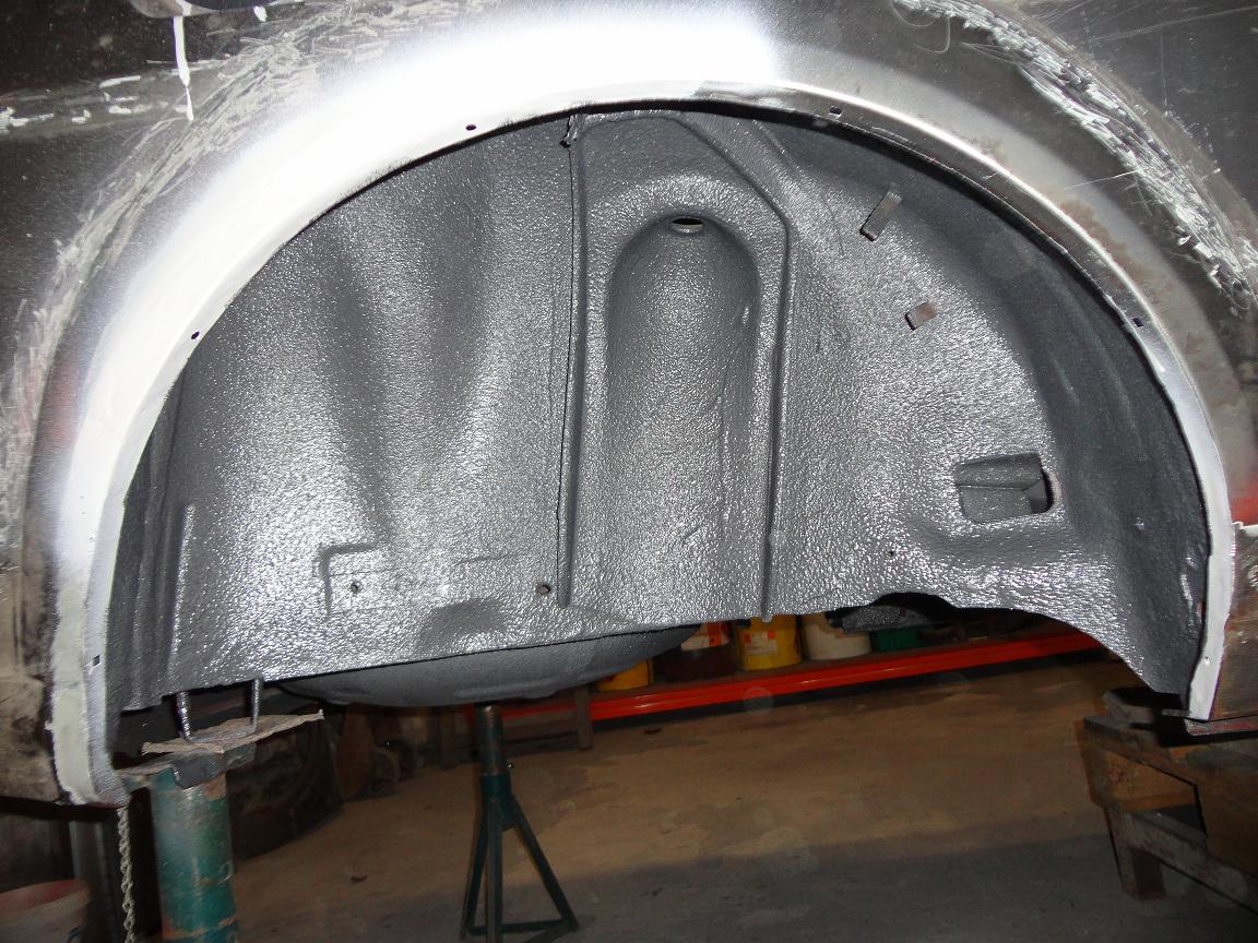

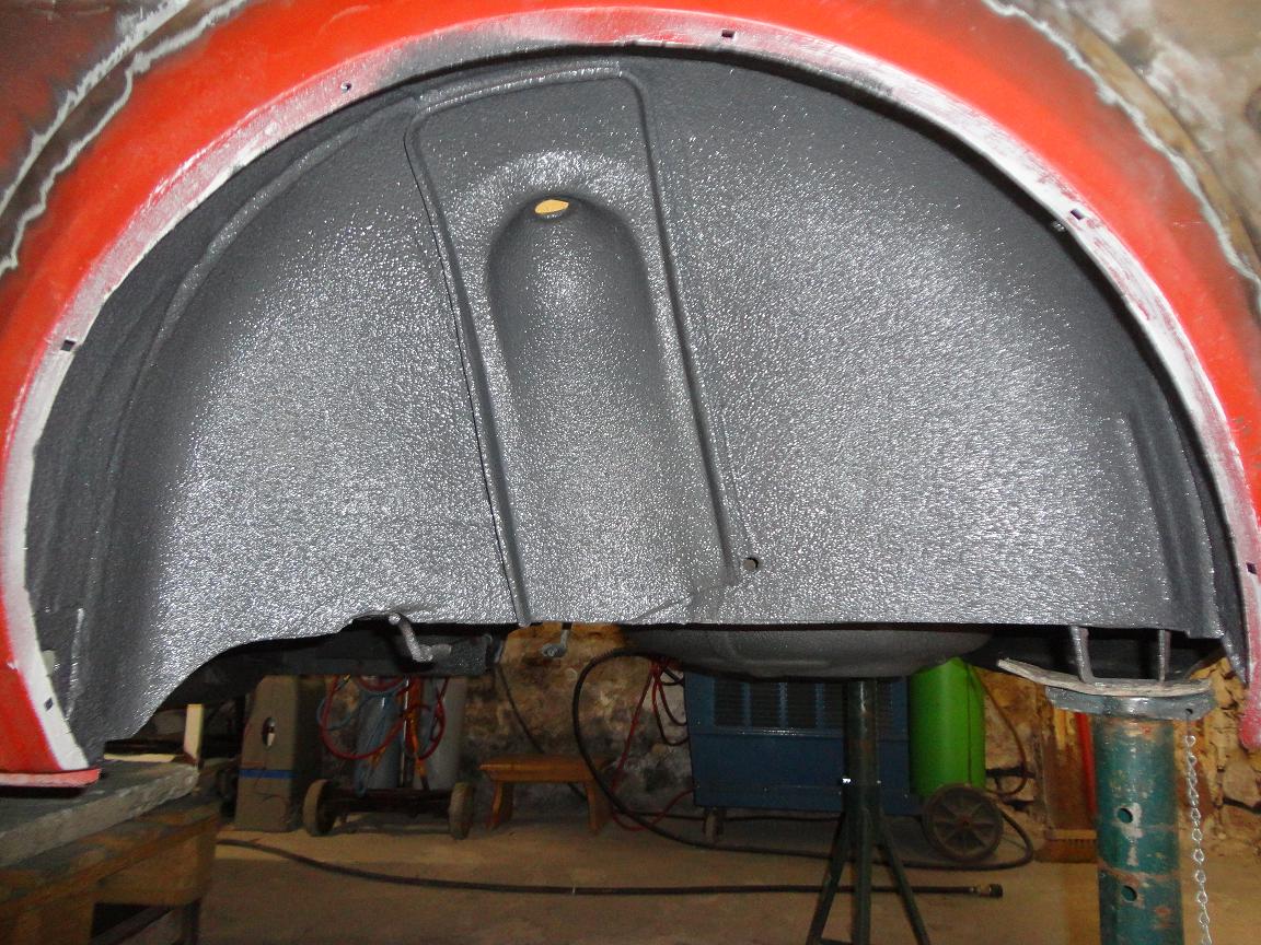

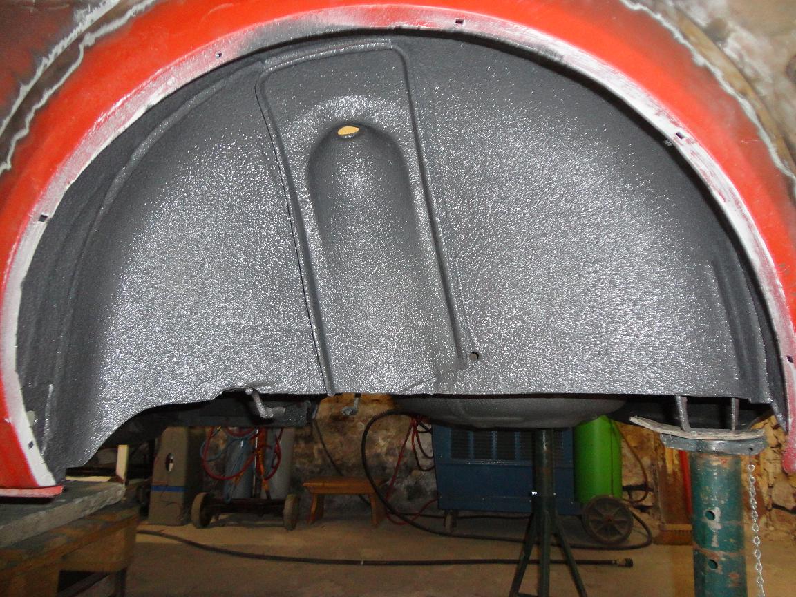

Message Publié : Vendredi 14 Mars 2014 8:57

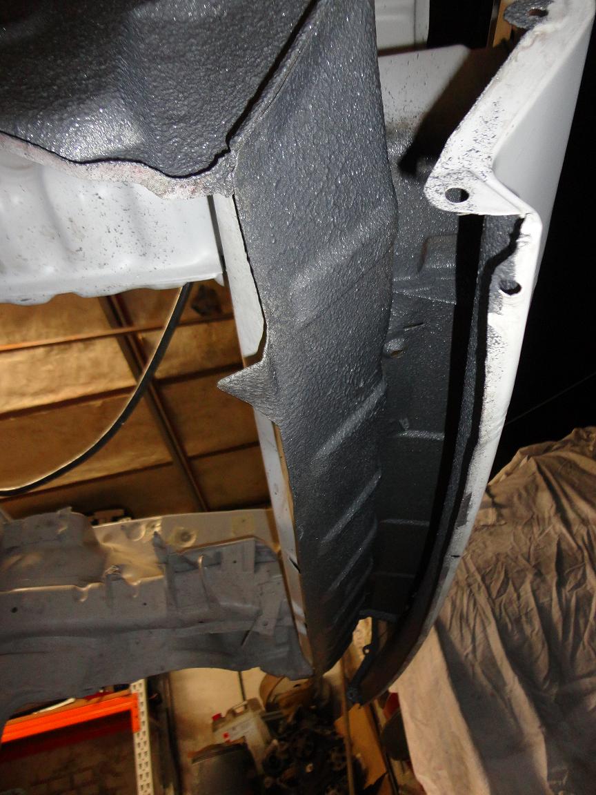

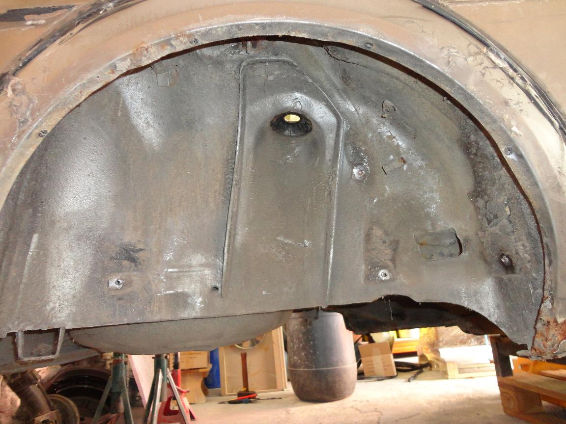

La suite :
ar g avant.JPG [ 165.16 Kio | Consulté 5551 fois ]
ar g antigrav.JPG [ 240.19 Kio | Consulté 5551 fois ]
ar d ap antigrav.JPG [ 225.76 Kio | Consulté 5551 fois ]

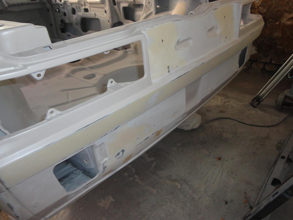

joue d.JPG [ 169.08 Kio | Consulté 5551 fois ]
joue g.JPG [ 172.68 Kio | Consulté 5551 fois ]
dessous av.JPG [ 167.31 Kio | Consulté 5551 fois ]

Message(s) : 205
Tu as utilisé quelle quantité environ au niveau de l antigravillon ?
Message Publié : Vendredi 14 Mars 2014 12:03
joli tous ça
Message Publié : Vendredi 14 Mars 2014 20:27
beau taf ! post toute tes photos :lol:
Message Publié : Dimanche 16 Mars 2014 21:18
Merci :wink:
Si mes souvenirs sont bon , 7 cartouches

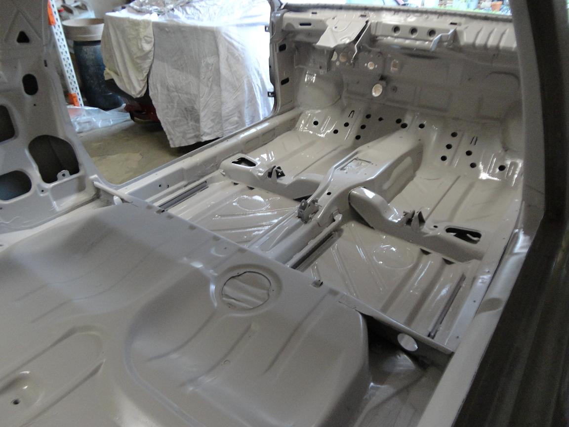

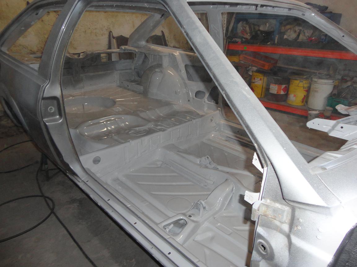

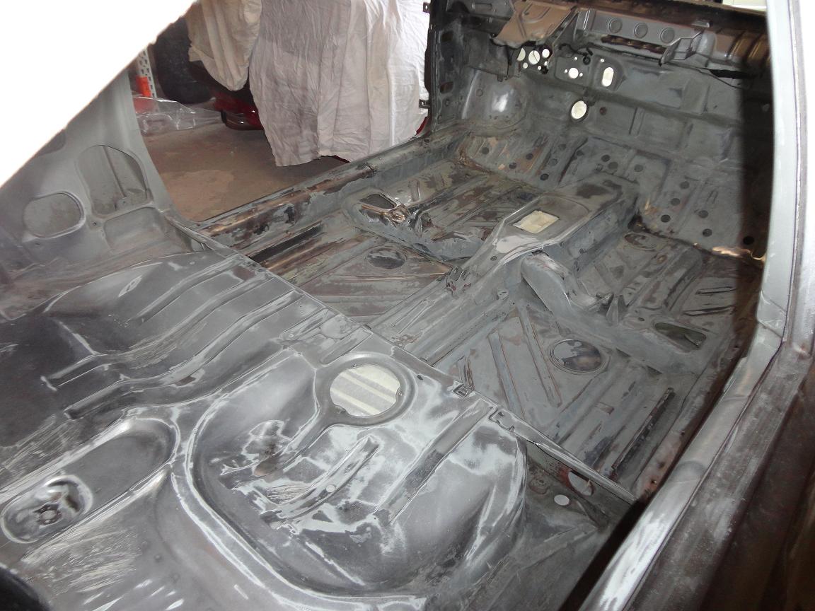

La suite avec le ponçage de l’intérieur , mise en epoxy de celui-ci en mouillé mouillé plus apprêt garnissant dans la foulée, et mise en apprêt epoxy de l’extérieur de la coque.
poncage interieur.JPG [ 157.19 Kio | Consulté 5523 fois ]
mis en appret epoxy.JPG [ 122.16 Kio | Consulté 5523 fois ]
mise en appret garnissant.JPG [ 130.94 Kio | Consulté 5523 fois ]
exterieur en epoxy.JPG [ 138.46 Kio | Consulté 5523 fois ]

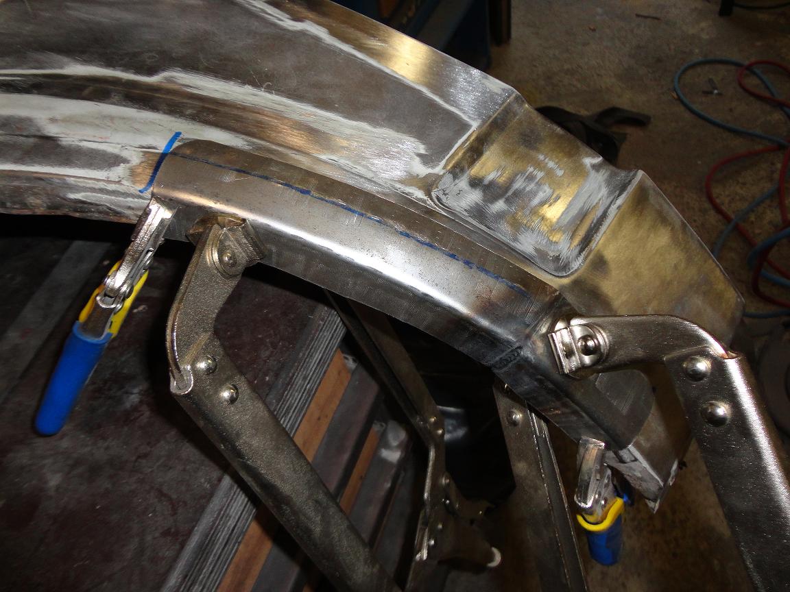

Grave le plus chiant est fait.

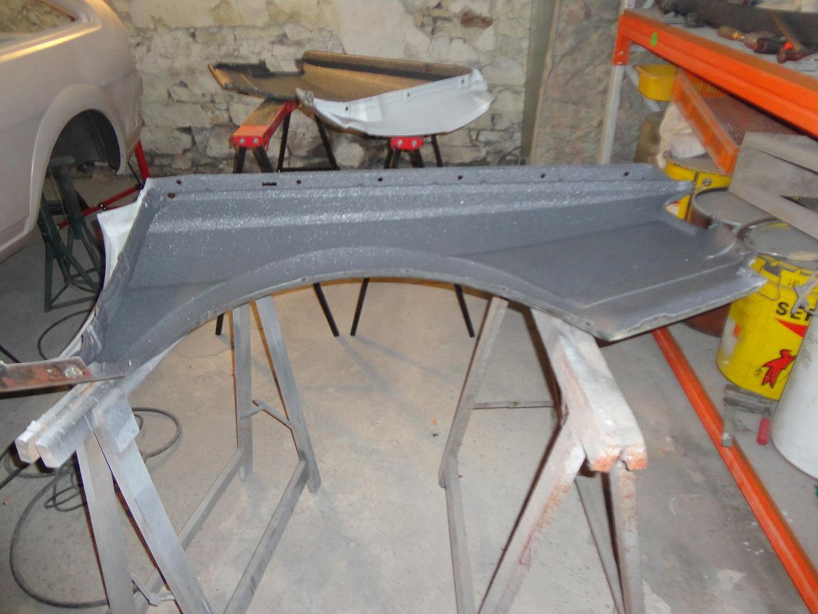

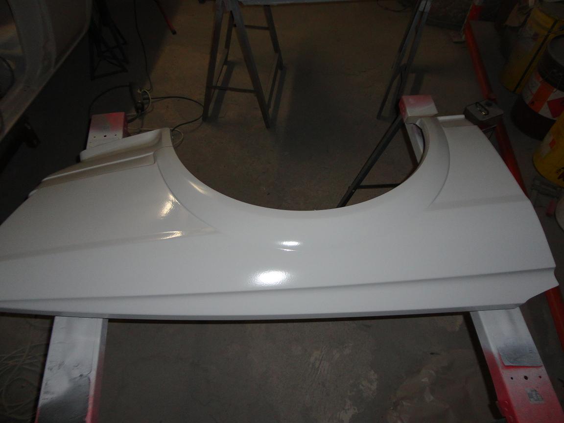

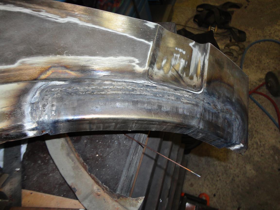

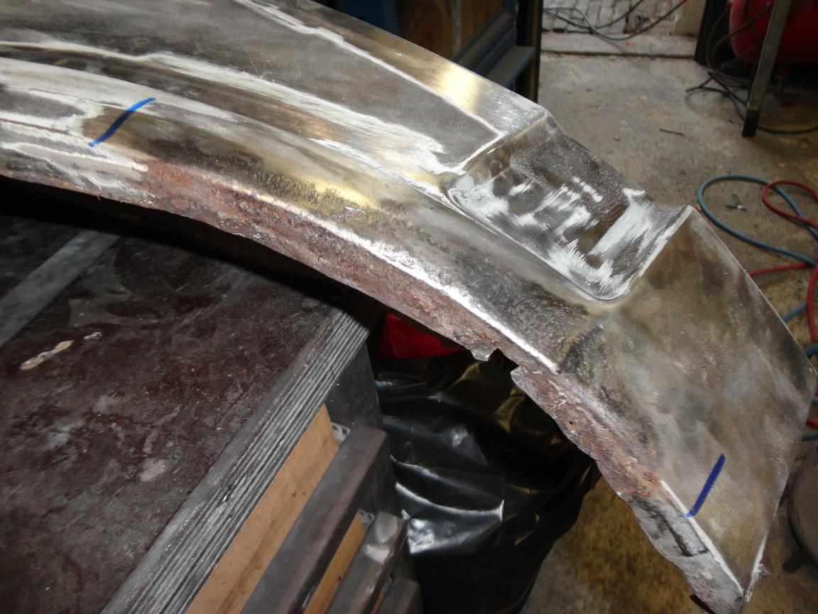

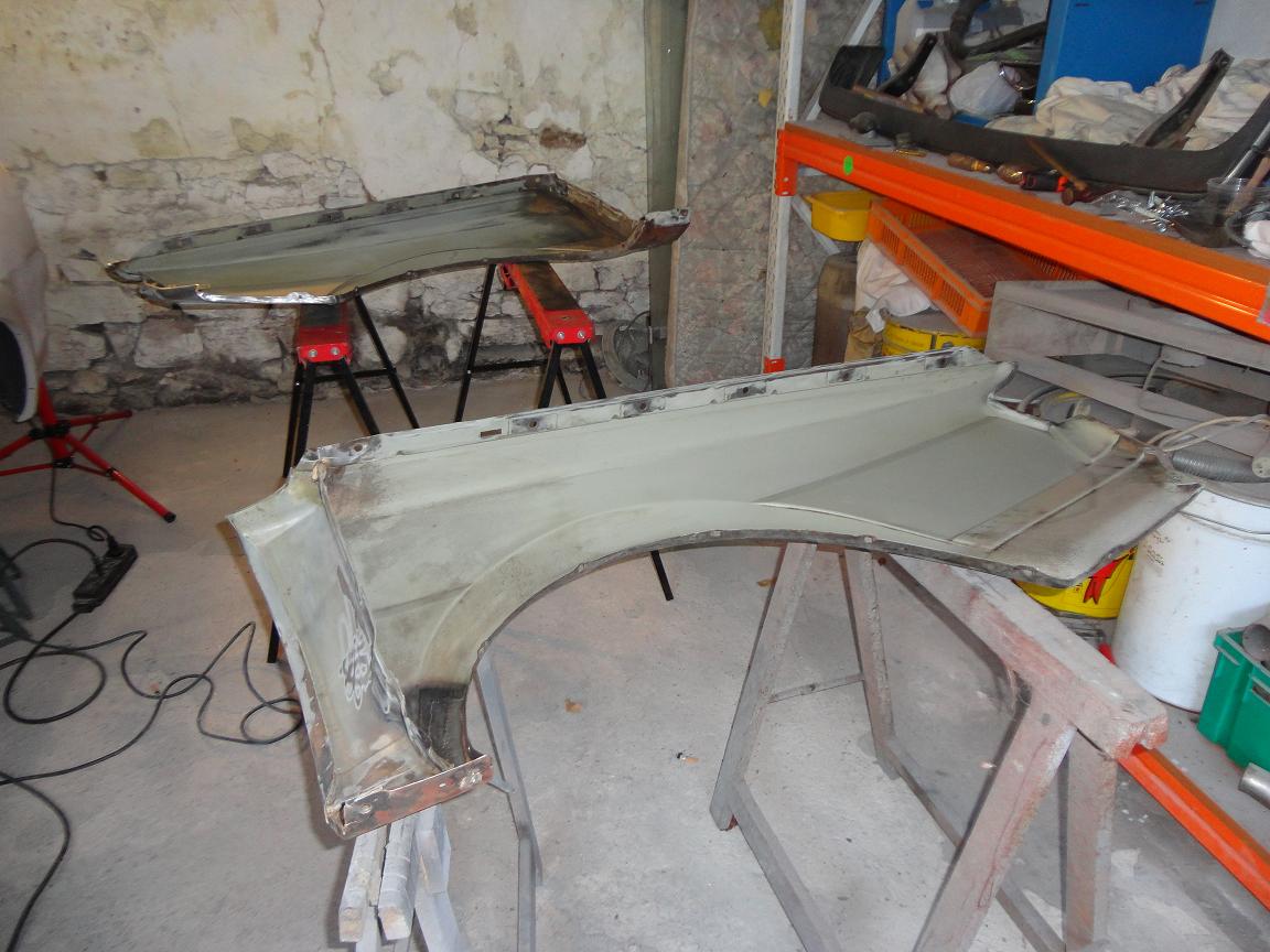

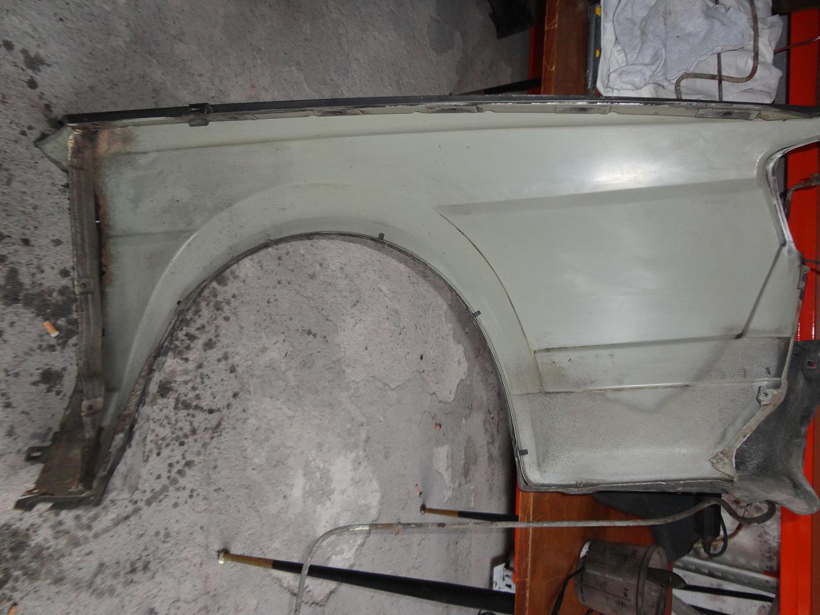

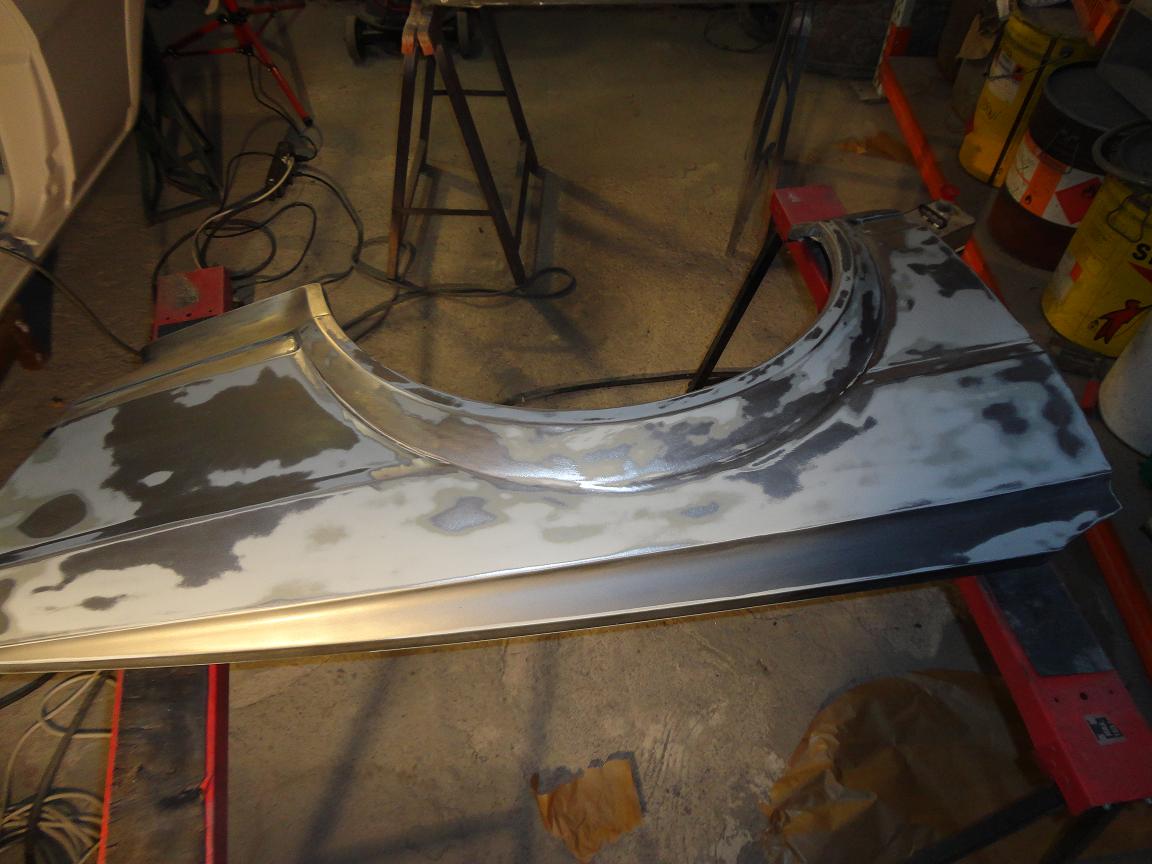

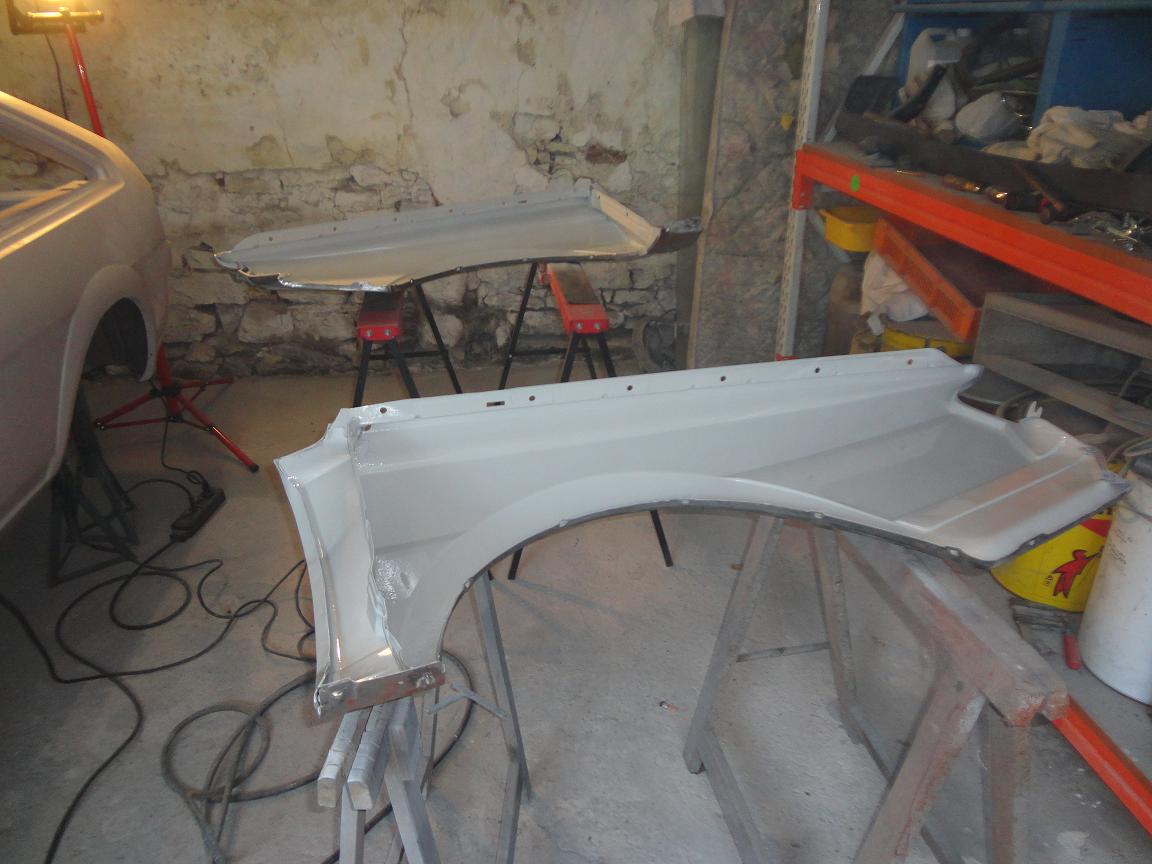

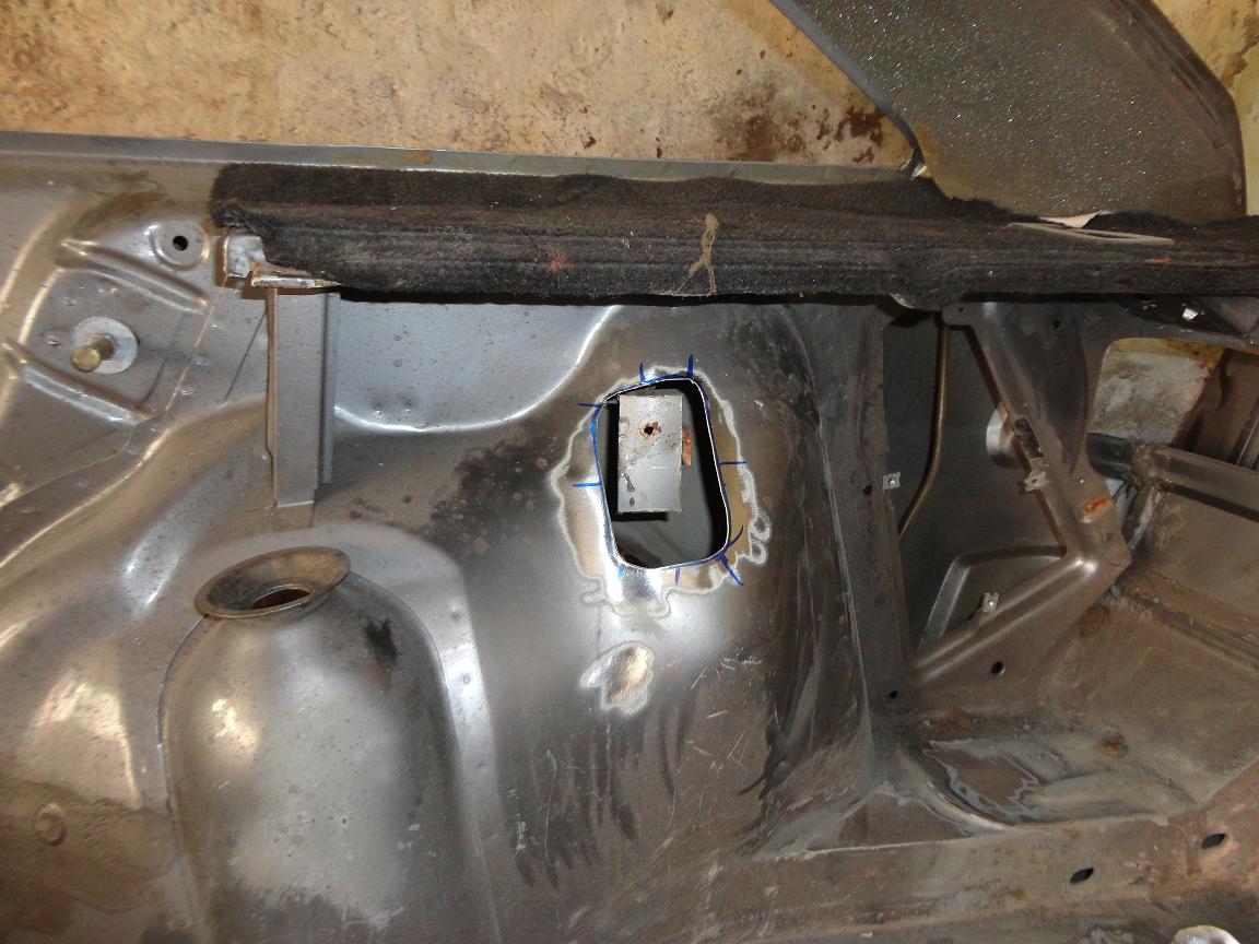

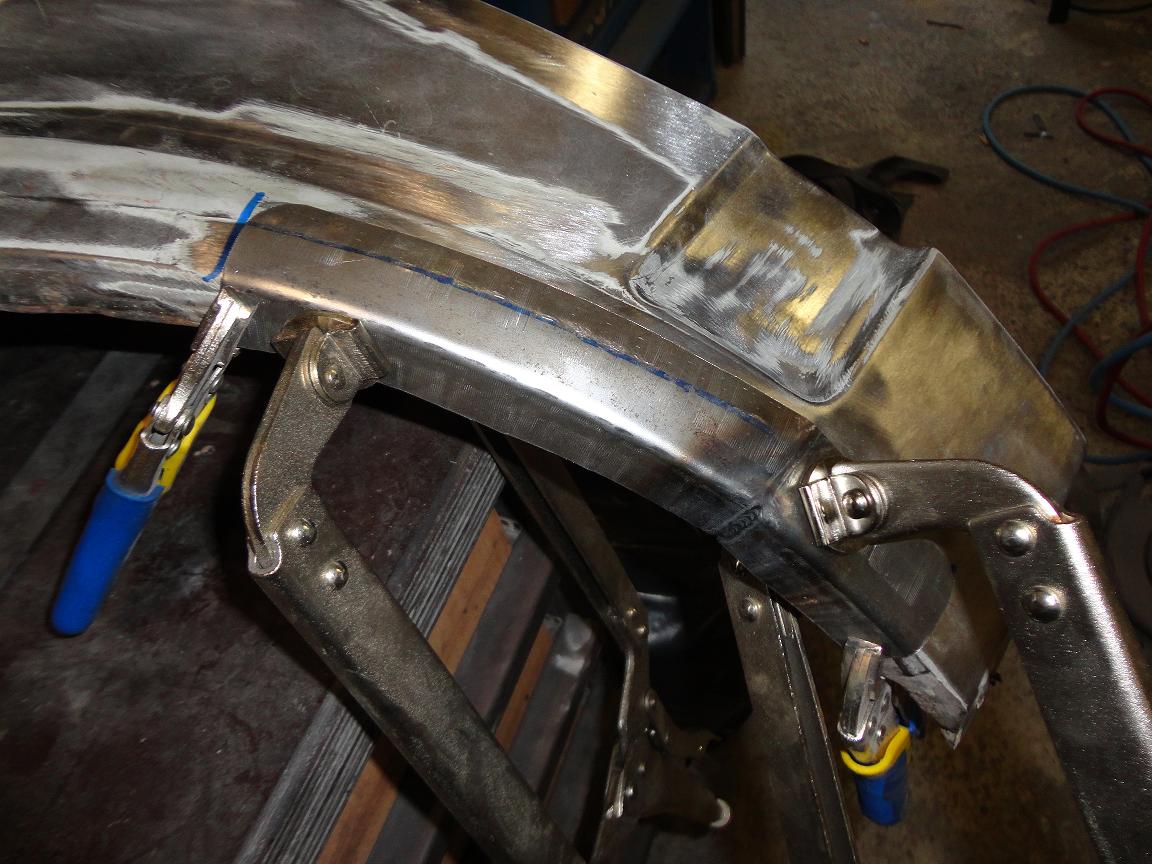

Suite avec les ailes :
aile nettoyé.JPG [ 132.03 Kio | Consulté 5513 fois ]
bout hs.JPG [ 165.48 Kio | Consulté 5513 fois ]
tole ajusté.JPG [ 163.56 Kio | Consulté 5513 fois ]
tole soudé.JPG [ 155.53 Kio | Consulté 5513 fois ]
ailes int poncé.JPG [ 148.07 Kio | Consulté 5513 fois ]
Message Publié : Lundi 17 Mars 2014 9:13
ailes int epoxy.JPG [ 118.93 Kio | Consulté 5513 fois ]
antigravillon.JPG [ 132.41 Kio | Consulté 5513 fois ]
ext poncé.JPG [ 123.51 Kio | Consulté 5513 fois ]
ext epoxy.JPG [ 78.89 Kio | Consulté 5513 fois ]

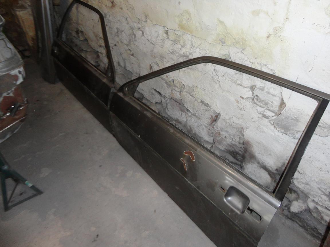

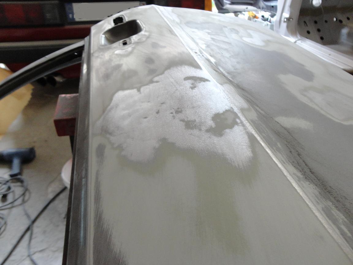

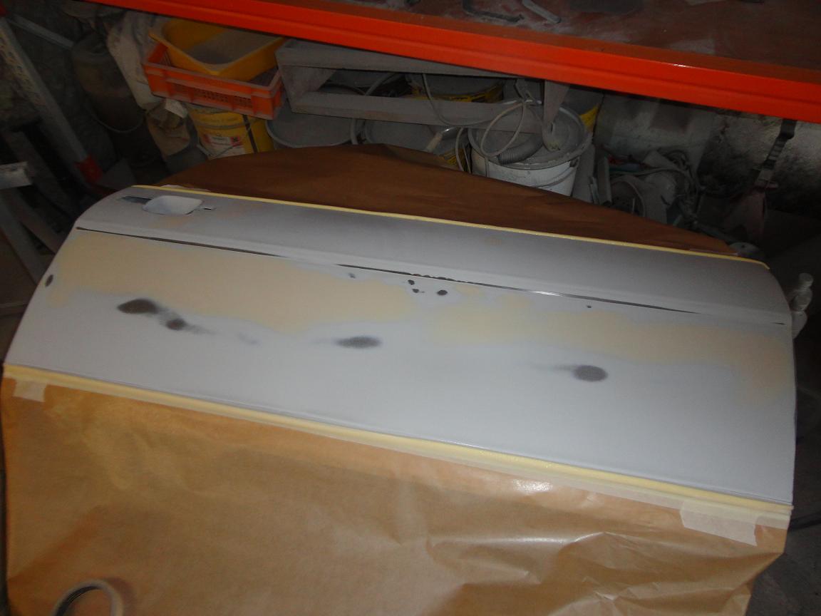

Suite :

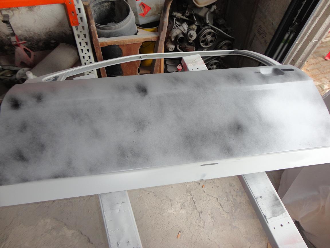

portières.JPG [ 115.79 Kio | Consulté 5472 fois ]
poncage debosselage.JPG [ 105.35 Kio | Consulté 5472 fois ]
mastic 1.JPG [ 134.99 Kio | Consulté 5472 fois ]
mastic 2.JPG [ 101.5 Kio | Consulté 5472 fois ]
mastic 3.JPG [ 100.96 Kio | Consulté 5472 fois ]

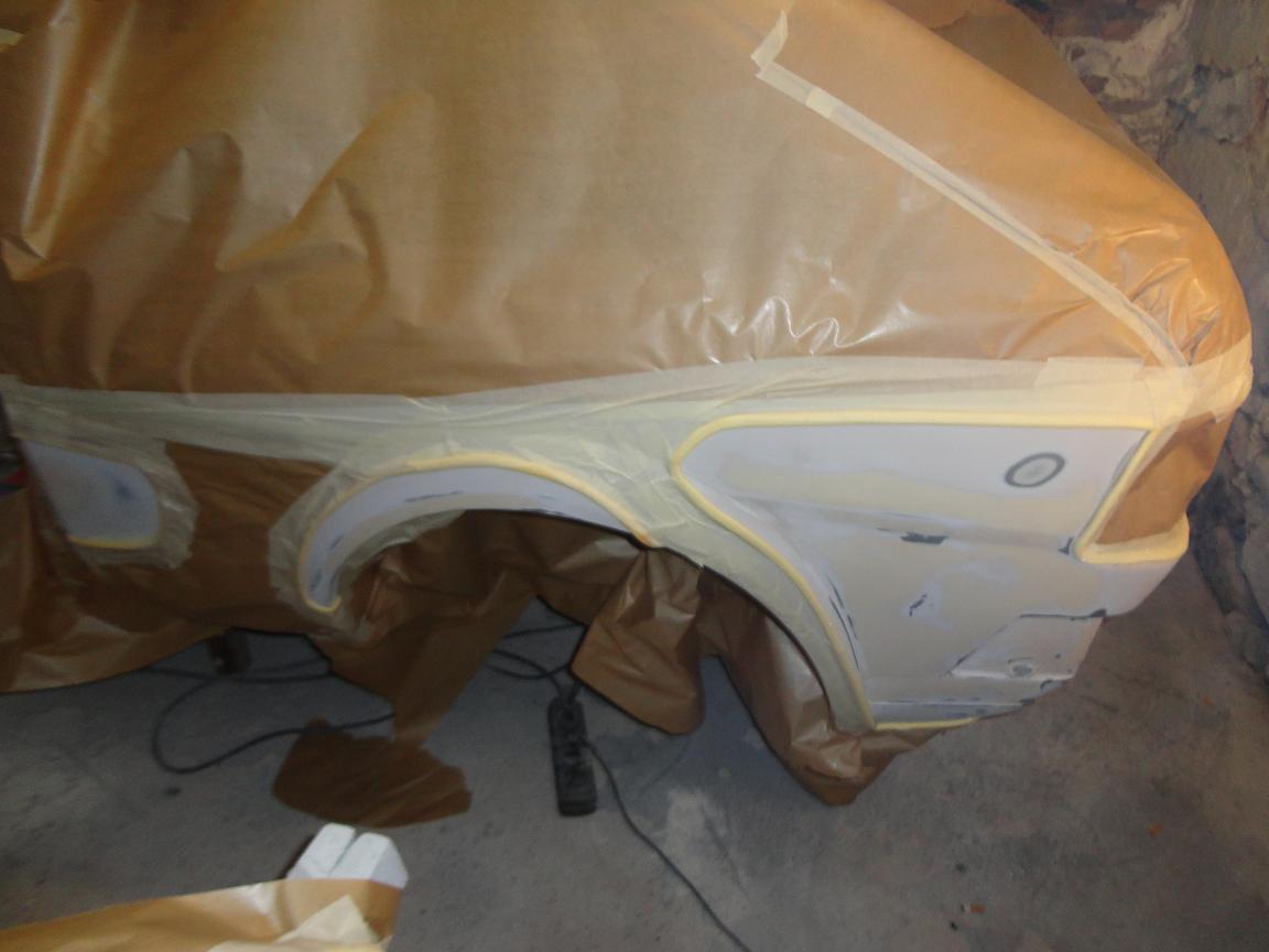

cachage 1.JPG [ 86.51 Kio | Consulté 5472 fois ]

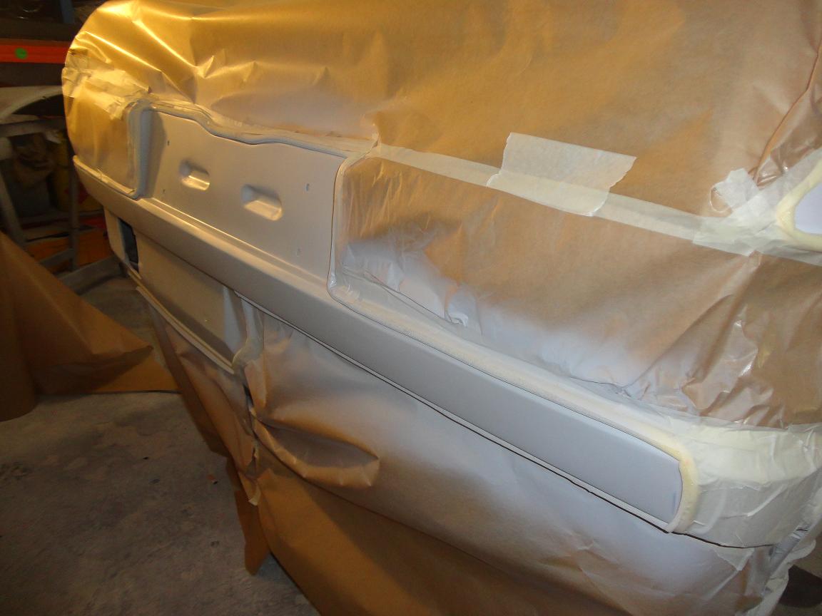

Message Publié : Mercredi 19 Mars 2014 9:12

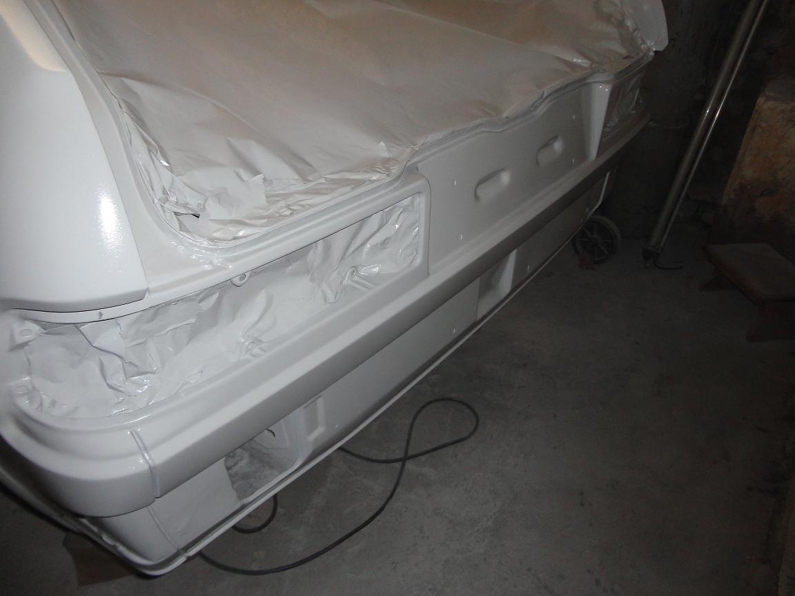

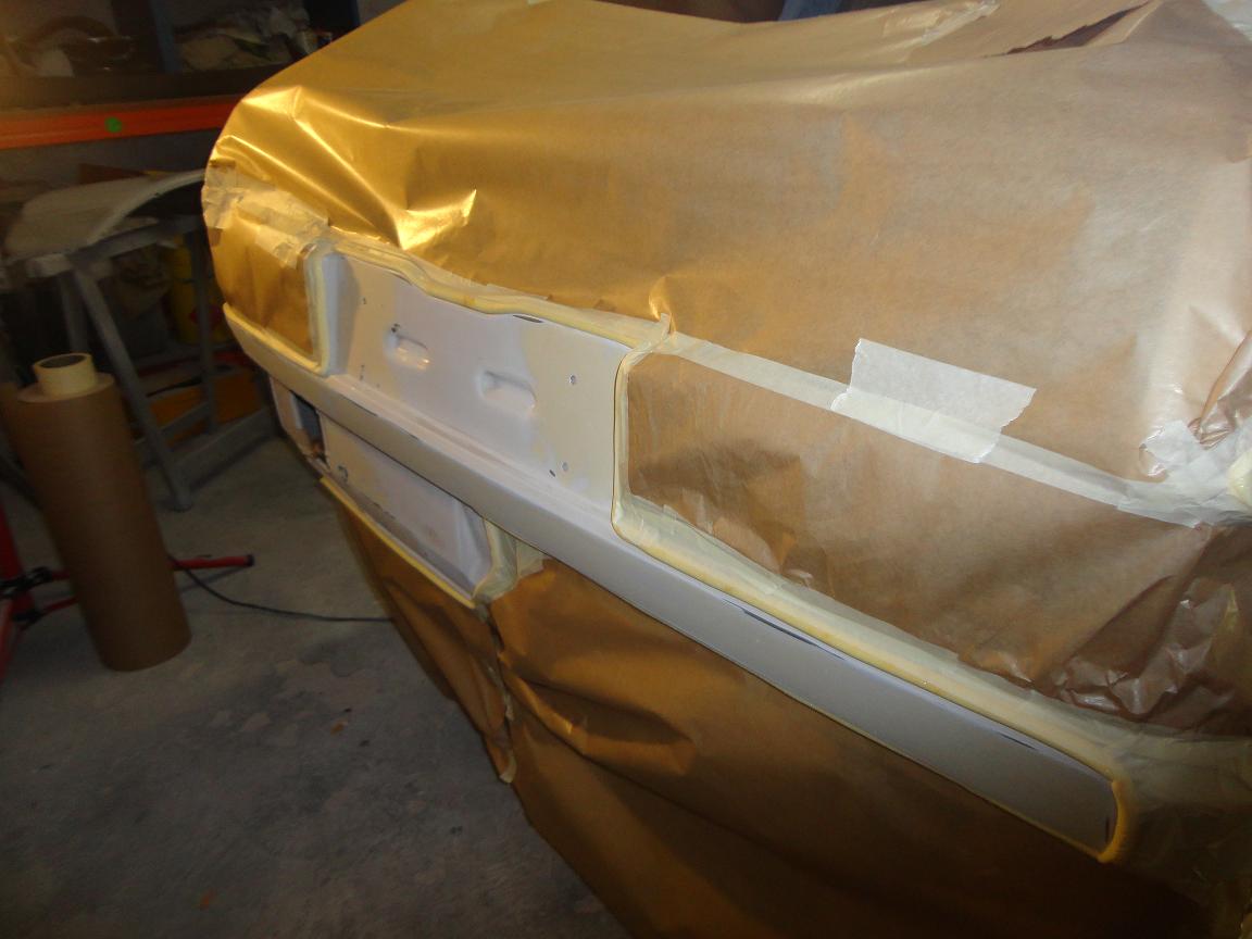

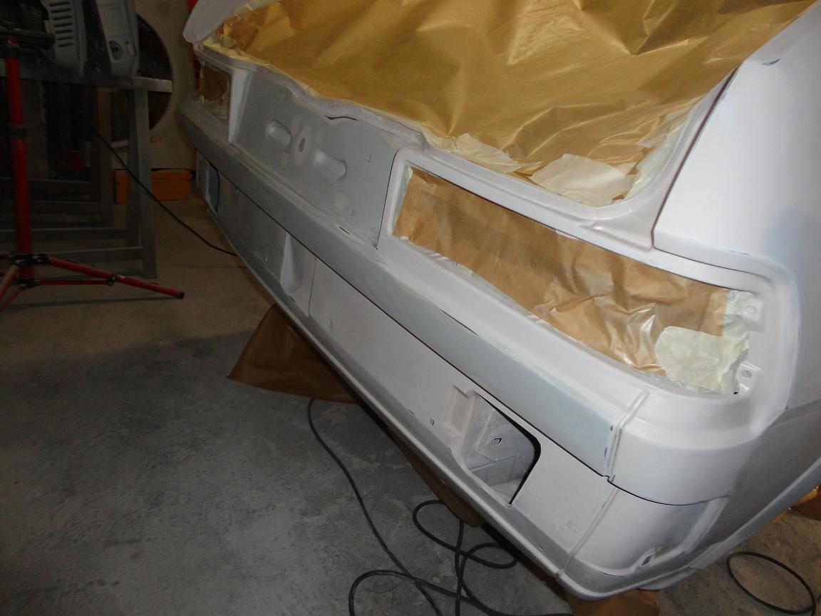

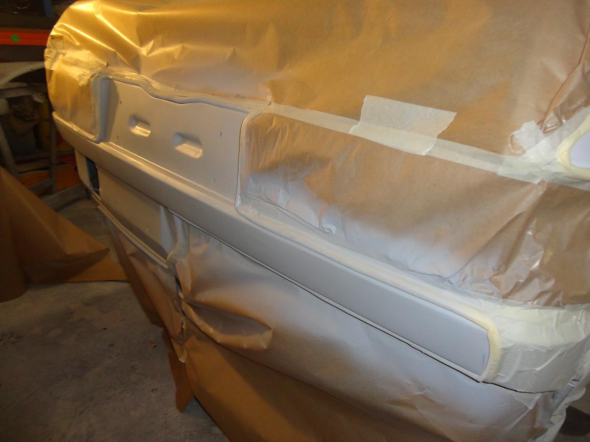

Poursuite du cachage après les mastic, et passage de l’apprêt polyester.
cachage 3.JPG [ 96.17 Kio | Consulté 5472 fois ]
cachage 2.JPG [ 87.49 Kio | Consulté 5472 fois ]
appret polyester 1.JPG [ 123.53 Kio | Consulté 5472 fois ]
appret polyester 2.JPG [ 99.78 Kio | Consulté 5472 fois ]
appret polyester 3.JPG [ 88 Kio | Consulté 5472 fois ]

pourquoi certaines parties sont camouflées ?
+1?
Et ca sert à quoi l'appret polyester?
En tout cas c'est un régal quotidien pour les yeux ce sujet merci 8)
Message Publié : Vendredi 21 Mars 2014 8:59
Merci pour l'intérêt porté a titine 8)
scirocco16s a écrit :
nous sommes pas très loin l'un de l'autre.
Quand elle sera finie faudra que je vienne la voir de mes propres yeux :D
Oui pas de problème , pk pas organiser une rencontre un jour :D
+1?

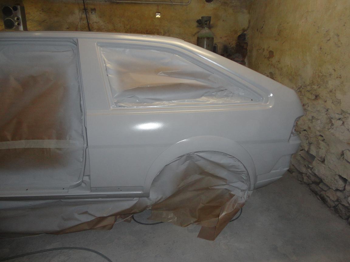

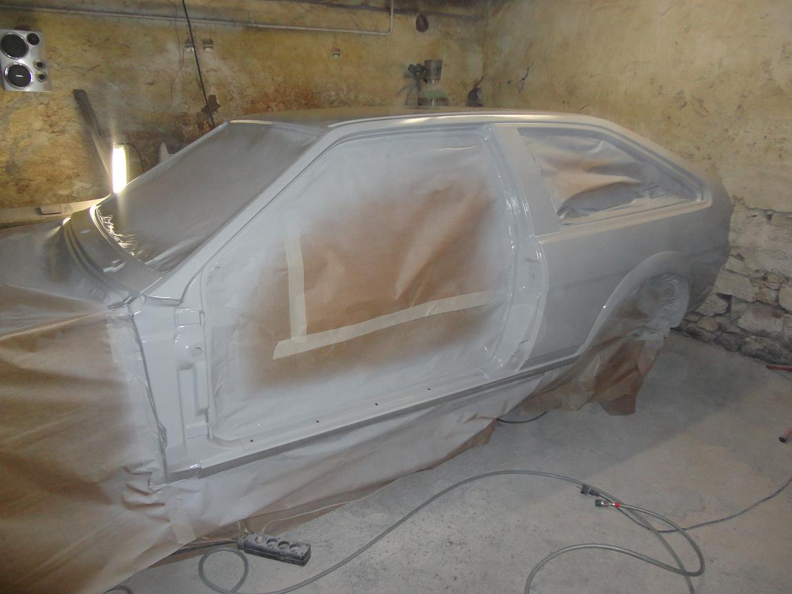

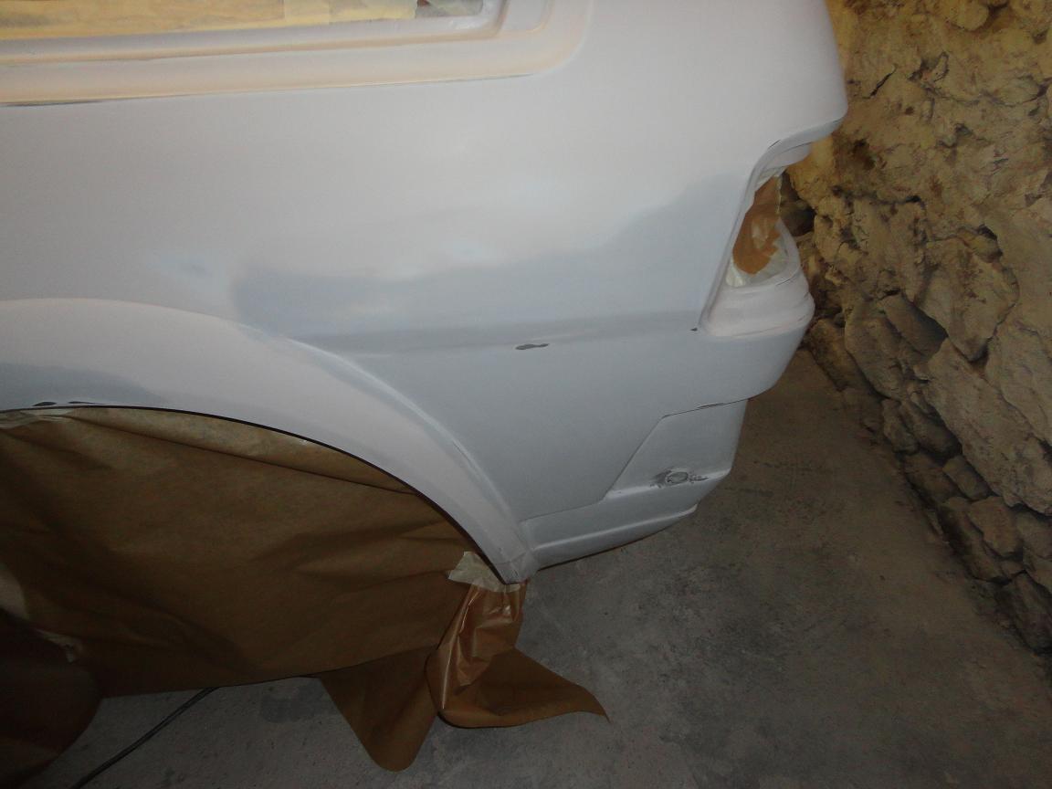

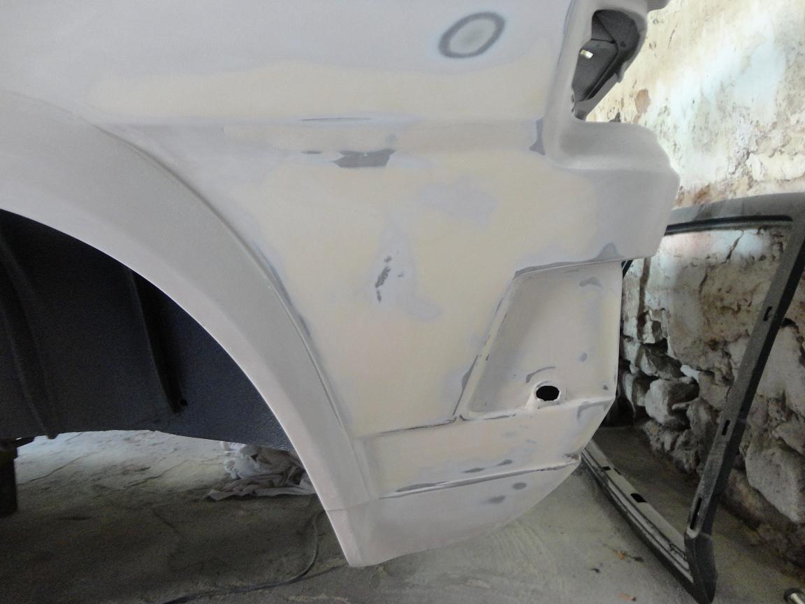

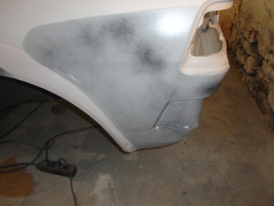

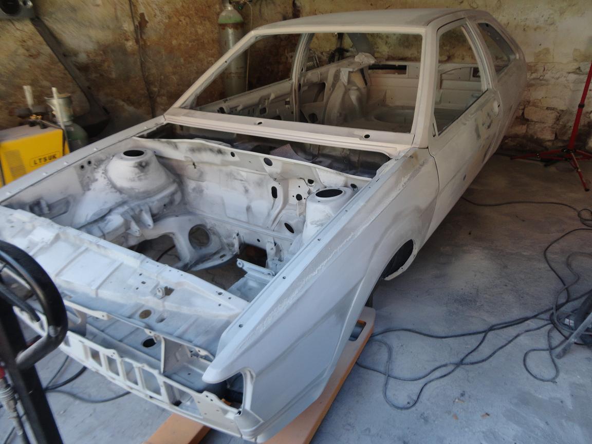

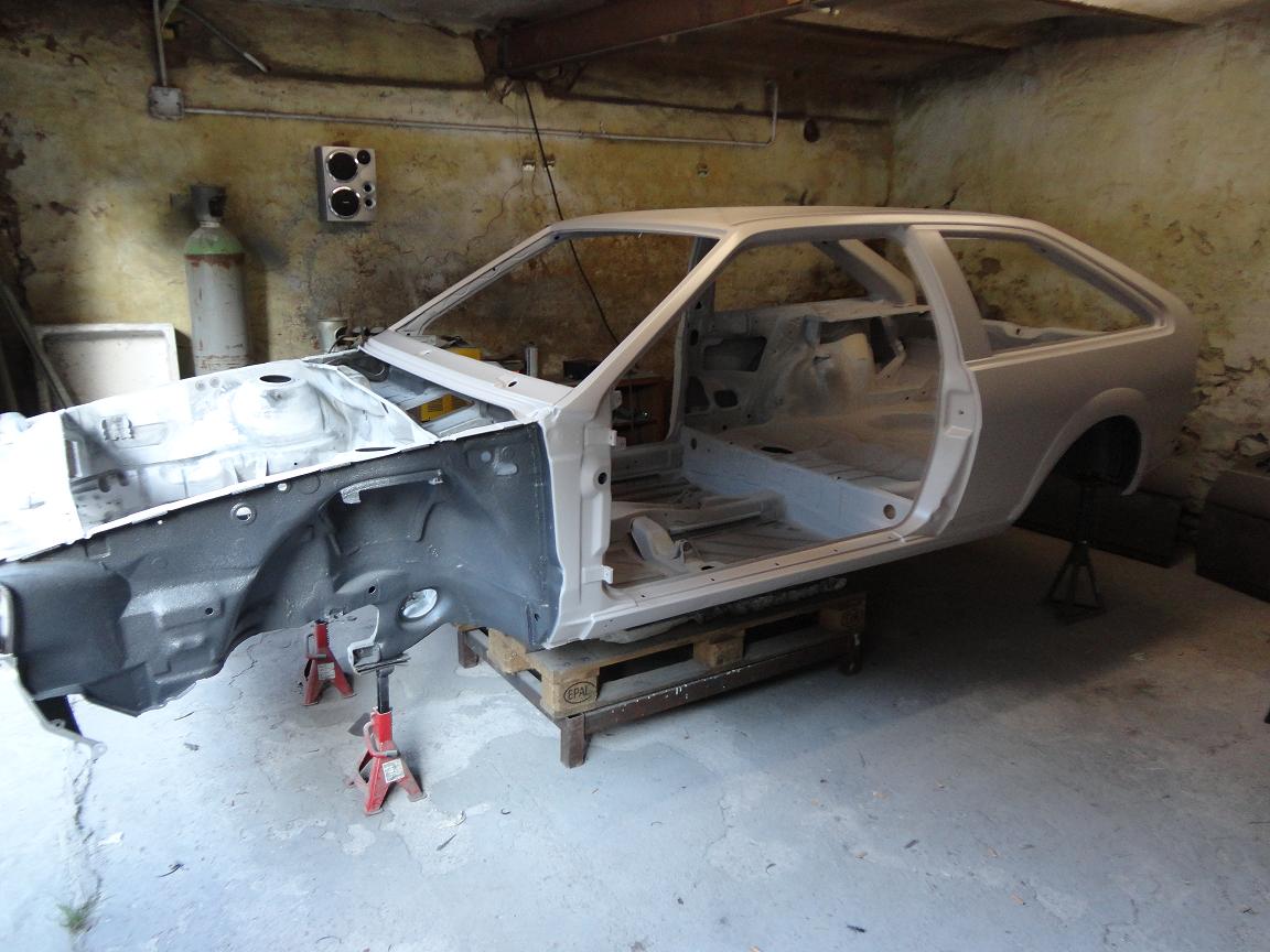

Certaines parties sont camouflées je ne voulais pas mettre du polyester partout, cet apprêt est mastic pistolable, donc plus épais qu'un apprêt garnissant, il permet de rattraper certains défauts comme des rayures de ponçage , des porosités dans les mastics ou encore des ondulations dans les panneaux , une fois appliqué et sec , il faut le caler au p180 puis faire la finition jusqu'au p320 pour ensuite mettre l'apprêt garnissant est obtenir un résultat de surface impec.

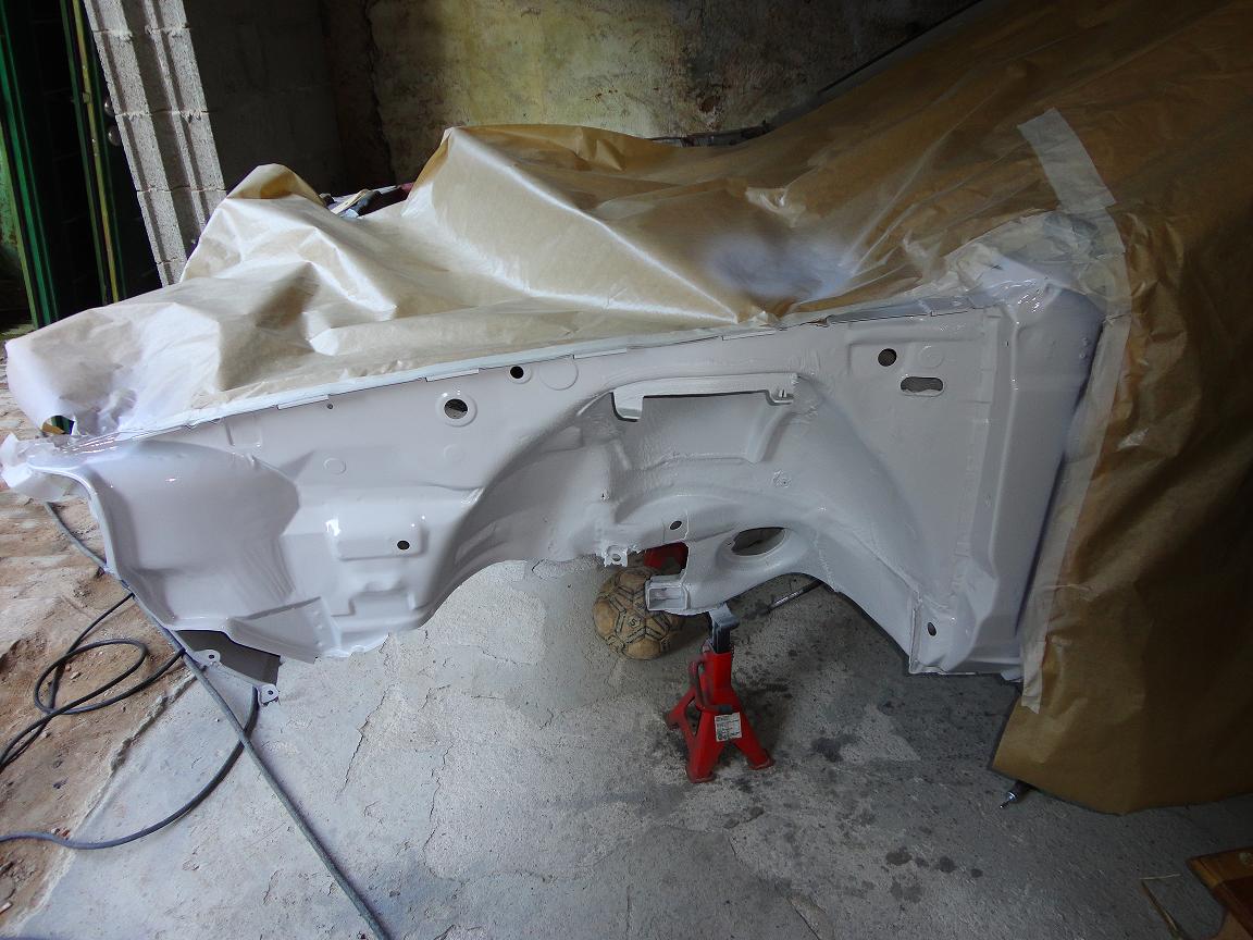

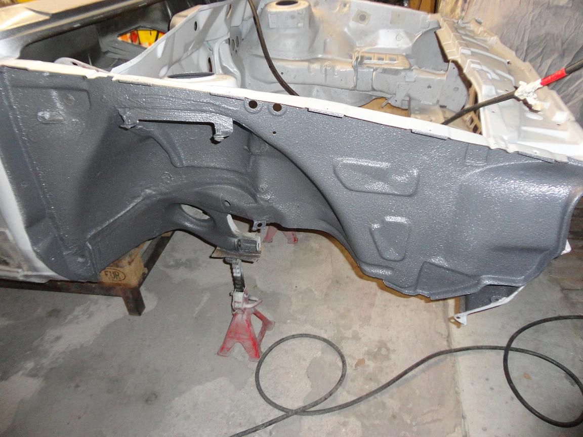

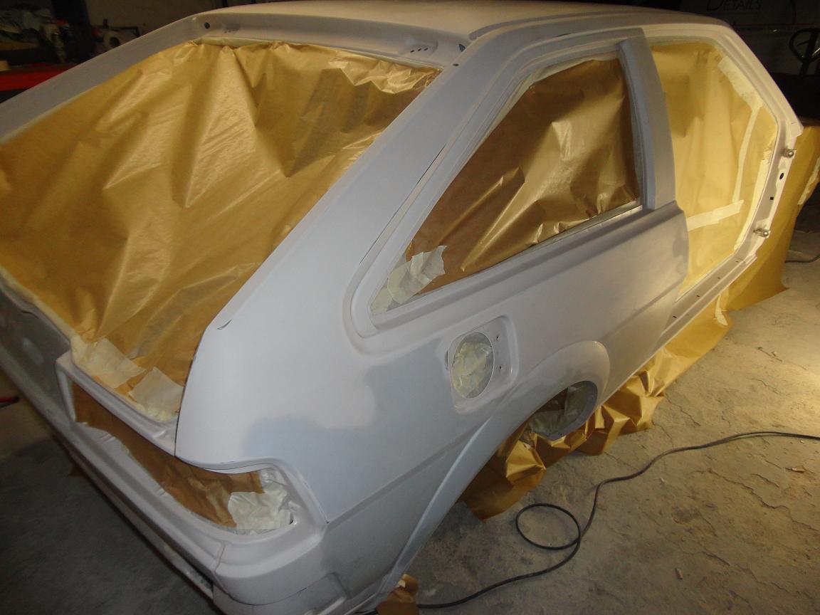

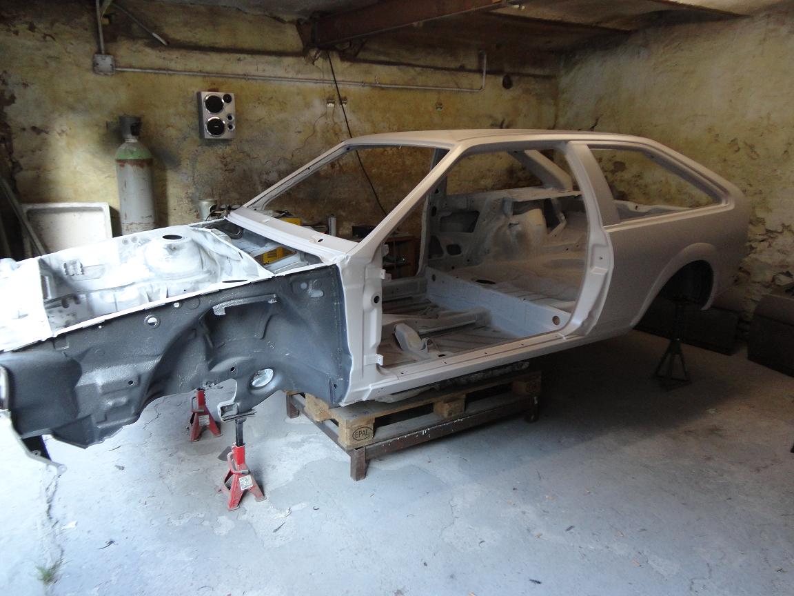

La suite en image , j'ai laissé les éléments de côté pour le moment afin de finir la caisse en vue de la peinture intérieur:
appret poly poncé.JPG [ 86.6 Kio | Consulté 5424 fois ]
poly 2 poncé.JPG [ 104.41 Kio | Consulté 5424 fois ]
cachage.JPG [ 112.18 Kio | Consulté 5424 fois ]
mise en appret.JPG [ 108.44 Kio | Consulté 5424 fois ]
appret 2.JPG [ 98.55 Kio | Consulté 5424 fois ]
appret 3.JPG [ 89.14 Kio | Consulté 5424 fois ]
