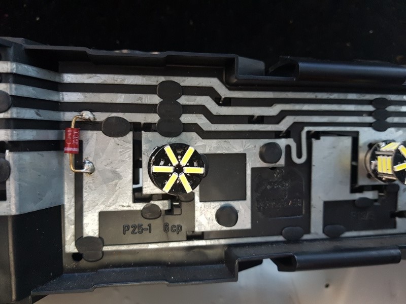

J'ai utiliser les feux arrière de brouillard à l'aide d'une petite bidouille d'électronicien du dimanche.
J'ai rajouter une diode directement sur les platines des feux ( en rouge sur ma platine de droite ):
15908455606300.jpg [ 112.71 Kio | Consulté 17174 fois ]
Ainsi, lorsque l'on freine, les feux stops ET les DEUX feux arrière de brouillard s'allument.
( oui, j'ai ouvert l'emplacement de celui de droite à l'aide d'un fer à souder pour faire fondre le plastique ).
Cependant le feux arrière de brouillard gauche est toujours fonctionnel.
Si on actionne le commutateur de feux de brouillard, le feux arrière de brouillard est toujours allumé, alors que celui de droite ne s'allume que quand on freine.
Les freins fonctionnent normalement.
Facile, pas cher, retour à l'origine en moins de 2 minutes, plus sécurisant pour tout le monde.
Content de moi quoi !
A noter que je ne conseille de faire cette modif que si vous êtes équipé en LED ( consommation 0.3A contre 1.6A en incandescence ), sinon, le faisceaux électrique va encaisser 4*21W à la place de 2*21W.
Les sections des fils électriques sont déjà faibles à l'origine, ne rajoutez pas une occasion supplémentaire d'y mettre le feux !!

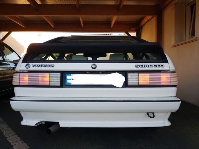

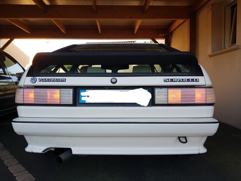

Pourrais tu nous faire une photo feux stop enclenchés STP?
Message Publié : Samedi 30 Mai 2020 20:45
Il fait encore jour...
15908643067920.jpg [ 129.3 Kio | Consulté 17169 fois ]
