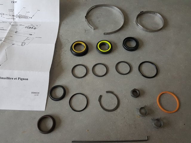

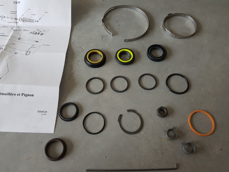

Qui qui c'est qu'est content ?
:venere:

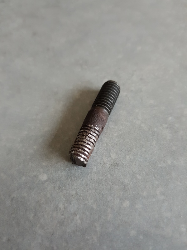

Résultat de la journée :x
15525838148580.jpg [ 101.99 Kio | Consulté 19676 fois ]
Plus d'une heure pour essayer de l'avoir, et ça a fini à la disqueuse...
C'est le goujon du n°3 qui tient le collecteur d'échappement, bien sûr, en dessous ou c'est le plus facile...
Les goujons j'en retrouverai, mais pour les écrous, ils sont spéciaux( et même apparemment en cuivre ), on peut mettre des normaux ? Acier ? Inox ?

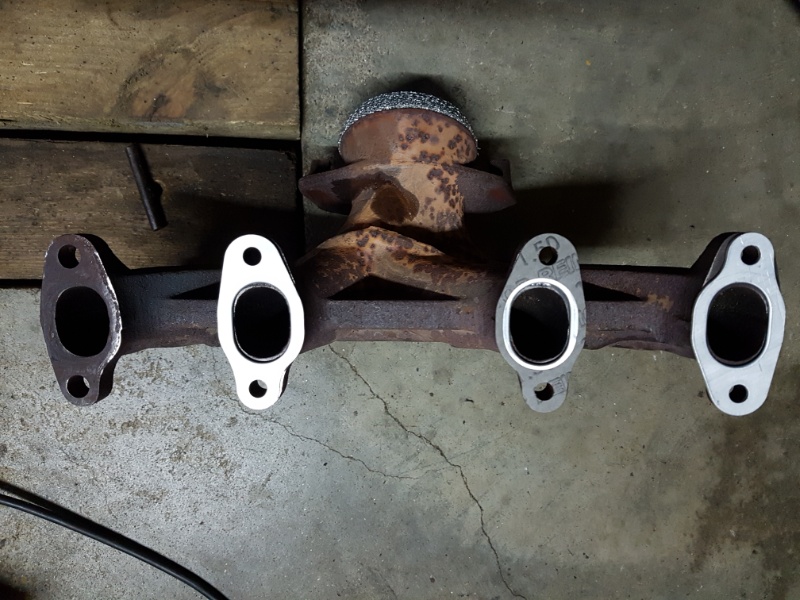

Je suis sur le remontage du collecteur.
Je me pose une question sur la pose des joints.
Je pensais mettre le côté métallique du joint côté culasse.
Cependant la forme du joint ne me le permet pas.
La photo ne veux pas se mettre dans le bon sens :hammer:
15529321350510.jpg [ 180.93 Kio | Consulté 19644 fois ]
Pour 3 et 4 pas de problème. Le soucis est pour le 1 et 2.
J'ai mis les 2 positions possibles sur la photo, est-ce dérangeant de ne pas avoir la forme du joint correspondant à la forme du collecteur ?

Message Publié : Mardi 19 Mars 2019 13:04
Je serai tenté de dire qu'il faille placer la forme comme il faut.
Du coup pas de sens précis pour le côté métallique.
A confirmer :!:
Message Publié : Mardi 19 Mars 2019 14:30
Oui, mais côté métallique, ça ne colle pas quand on l'enlève X années plus tard, alors je me pose la question quand même...

tes joints devraient métalliques des deux côtés,
pour les goujons pas de frein filet, vaut mieux qu'il s'enlève quand tu voudras le redémonter plutot qu'il soit bloqué et casse en cas de grippage de tes écrous.

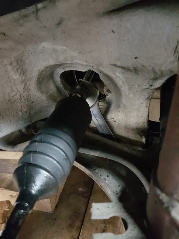

Petit up pour mes questions au-dessus, et un petit complément concernant le remontage de direction assistée mis en photo dans le power point de piupiu73 ( encore merci ), qu'on retrouve ici.
https://www.golf1cabriolet.com/forum/vi ... hp?t=10743

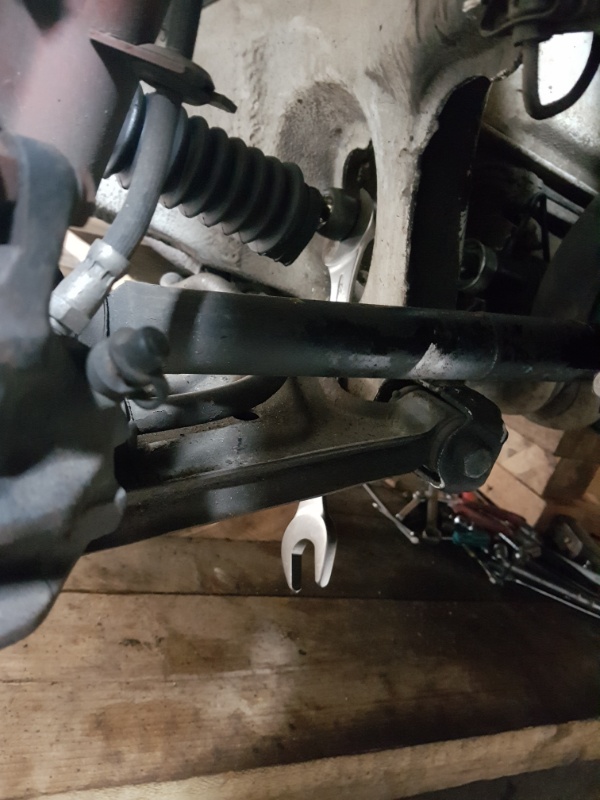

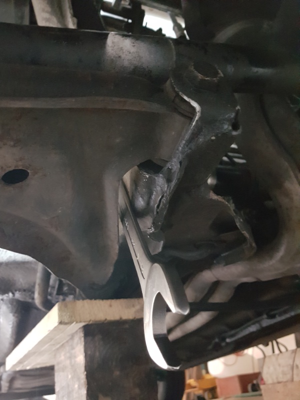

Dans ce fichier Piupiu73 nous dit de mettre en place la crémaillère de DA préalablement remontée sur l'etabli avec ses rotules.
Le tuyaux d'échappement me faisant considérablement ch... pour ça, je conseille personnellement de la mettre en place sans ses rotules, puis de fixer les rotules après.
Pour cela il suffit de braquer a fond d'un côté, de présenter la rotule à la main, puis de serrer à la clé en la passant entre le chassis et le triangle de suspension.
Pour mieux visualiser, sur le côté droit :
15564451424100.jpg [ 133.77 Kio | Consulté 19509 fois ]
15564451479291.jpg [ 114.77 Kio | Consulté 19509 fois ]
15564451546332.jpg [ 126.43 Kio | Consulté 19509 fois ]

Quand j'ai mis en place la crémaillère assistée, j'ai d'abord posé que la crémaillère. Puis j'ai raccordé les biellettes de direction sur lesquelles étaient monté les rotules.
