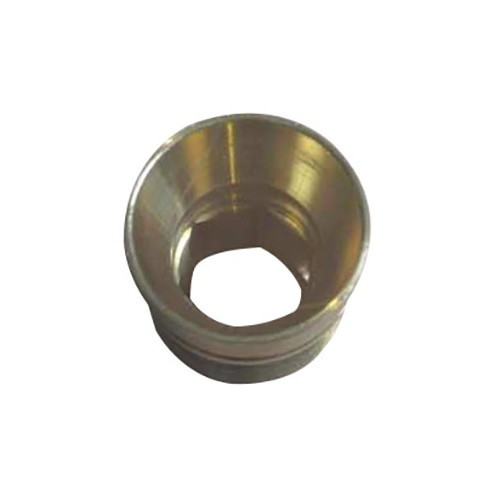

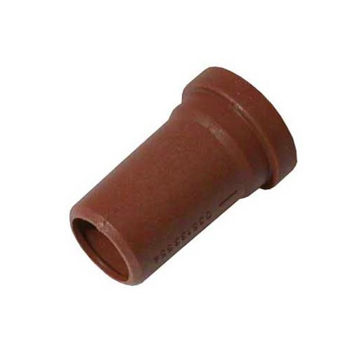

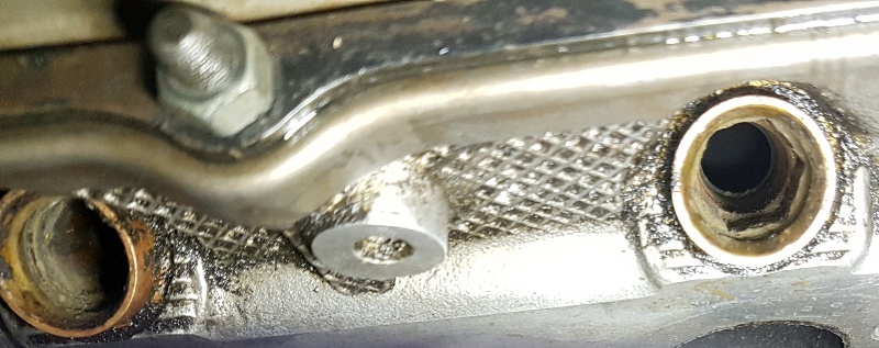

Tu peux aussi jeter un oeil au support d'injecteur en laiton (généralement).
Sur la G2 16s, j'avais un qui était HS.

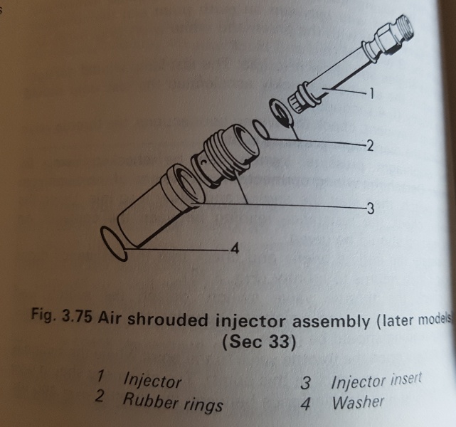

Donc la partie haute du 3 c'est en backelite, et la partie basse en laiton.
15515332020120.jpg [ 100.76 Kio | Consulté 17379 fois ]
Par contre, qu'est-ce qui te dit que la partie laiton est HS ?
Message Publié : Samedi 02 Mars 2019 19:07
Comment faire pour retirer le support laiton+backelite ?
Il faut l'outil vag 3135, il a quel tête ? Une clé Allen de 13, non ?
Le support ressemble à ça normalement
et moi c'est ça :
15515479917950.jpg [ 117.38 Kio | Consulté 17370 fois ]
Je ne vois pas la backelite, normal ? (elle est en dessous je sais, mais... )
Concernant mes injecteurs, un nettoyage s'impose. Je regarde les tarifs lundi chez vw.
Jets pas top, et y'en a un qui suinte au bout, au dessus du joint. J'aimerais bien ne pas en acheter...

Après réflexion nocturne, je me dis que le montage se fait dans cet ordre :
1 joint sous backelite (n°4)
2 backelite (n°3 bas)
3 support laiton (n°3 haut)
4 serrage du support laiton à 20Nm ( à la clé 6 pans de 13 ?) Avec du D 6 ( frein filet loctite ça irait ? )
J'ai bon ?
Ce qui voudrait dire que pour voir l'état des backelites, c'est démontage ou via les trous d'admission, et encore on voit pas grand chose.
Merci de me guider

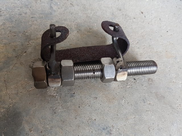

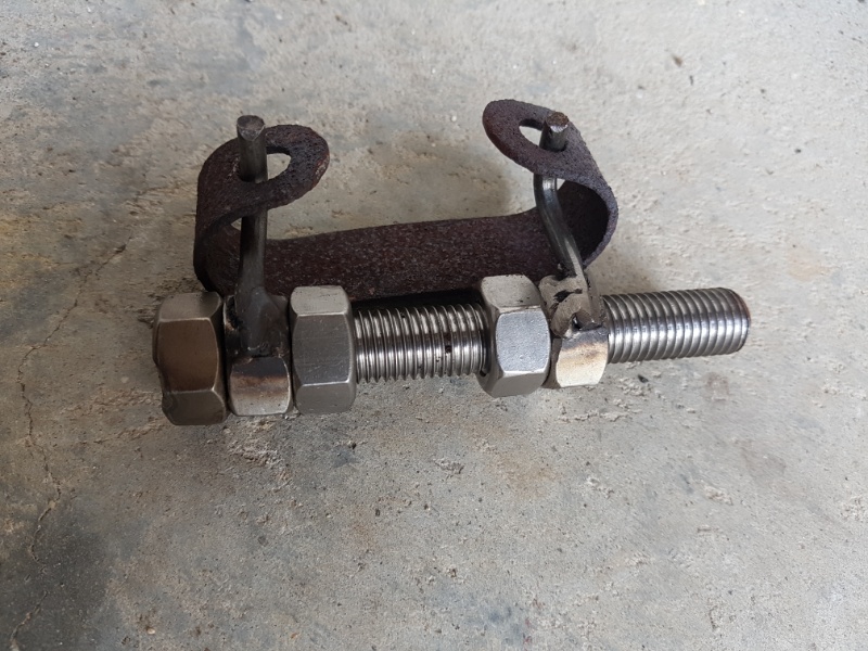

Bon, vu que je suis dans l'attente de mes joints de crémaillère, que je ne peux plus rouler car toute la direction est par terre, j'en profite pour faire d'autres choses.
Cet après-midi j'ai changé mon joint spi droit de sortie de boîte.
Et je compte changer mes joints de collecteur d'échappement (au moins un de naze).
Première chose, virage des clips avec encore un outils maison.
15516404118630.jpg [ 193.35 Kio | Consulté 17350 fois ]
Les écrous avec les crochets soudés n'ont plus de filetage.
Message Publié : Dimanche 03 Mars 2019 21:34
Bon bah si on cherche des outils spéciaux VW ou qui n'existent pas , on sait ou s'adresser maintenant.....

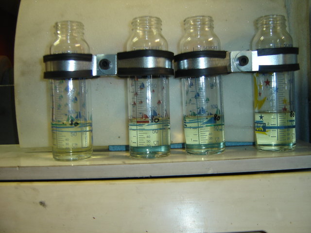

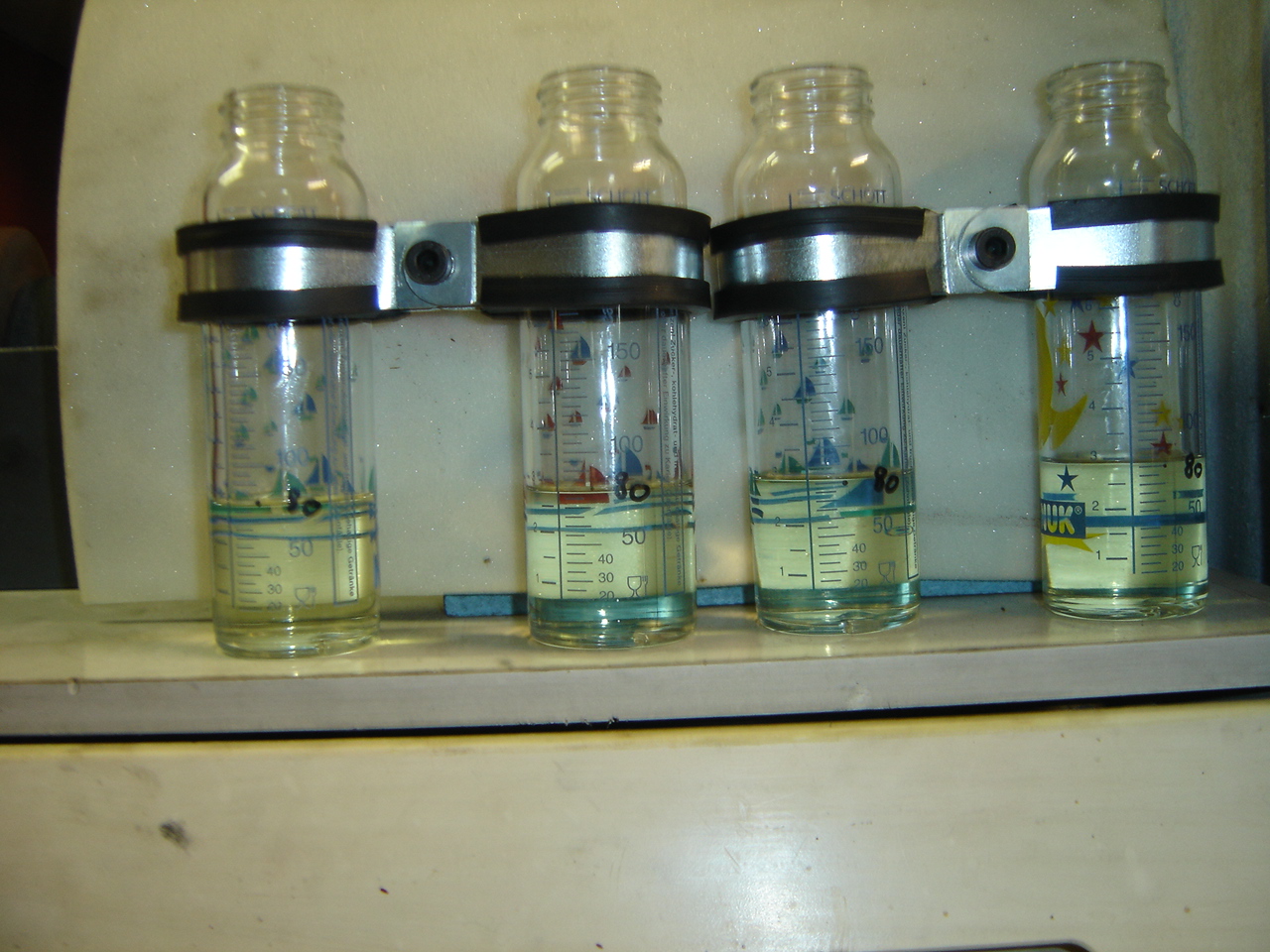

pour avoir refait les 2 injections, je n'ai pas mis de produit type oléo ou frein filet
pour mesurer, prends un repère temps, une bonne minute ou alors arrête toi a 80 ml
pour mesurer, prends 4 bib en verre :smt033
parfois il faut inverser les injecteur entre eux pour équilibrer les pressions, ne modifie surtout pas les valves au-dessus de la tête sinon tu pourras la jeter :(
DSC07231.JPG [ 551.11 Kio | Consulté 17322 fois ]

Bonne idée les bibs :D
J'ai pris des bouteilles de perrier, j'en ai étalonné une à 80ml.
Ensuite je mesure grâce à une grosse seringue.
Effectivement, en décalant les injecteurs, les écarts changent.
J'ai fais 4 essais.
1-2-3-4 : 14ml d'écart
4-1-2-3 : 6
3-4-1-2 : 5
2-3-4-1 : 3
Mais honnêtement je suis bien tenté par du reconditionnement d'injecteurs, car touts les joints sont usés.

Souvent les garagistes ont un petit bac qui sera suffisant pour les injecteurs. Perso, je commencerai par ça et si c'est ok, remplacement de tous les joints/bakélites.
Pour le démontage des supports en laiton, j'avais utilisé une douille allen (me souviens plus de la taille, désolé), c'est peu serré mais parfois (quasi tout le temps :P ) bien bloqué. Comme c'est plutôt fragile comme métal, ne pas hésiter à laisser diffuser du WD40 ou du dégripant dans les filets pendant quelques jours avant d'essayer de les dévisser, nous ça a bien aidé. ;)
Dans mon cas, il y avait un support qui était foiré; un précédent proprio a voulu le démonter mais a usiné le laiton...
Si les tiens sont tous comme les deux sur ta photo, nickel, ils ne sont pas du tout abimés, il suffira de trouver la bonne taille de douille allen.
Il y a de grandes chances que les bakélites dessous soient fissurées, cassées, voire même carrément parties...

Et je viens d'enlever mes supports d'injecteurs en laiton.
Pour info, avec une clé de 13, comme ça, c'est écrit. :)
Les laiton sont bon :D
La backelite du n°4 est bien noire, vu le prix je vais en mettre 4 neuves, avec les joints ( n°4 ) qui ne sont plus là depuis le temps.
Thierry, toi qui en a déjà remonté, tu as serré au couple ( 20Nm ) ? Ça ne me parait pas très fort, d'ou le frein filet je suppose. Mais vu que tu n'en a pas mis ?
