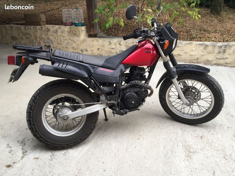

Et un nouveau véhicule à bricoler est arrivé dans mon garage perso :D

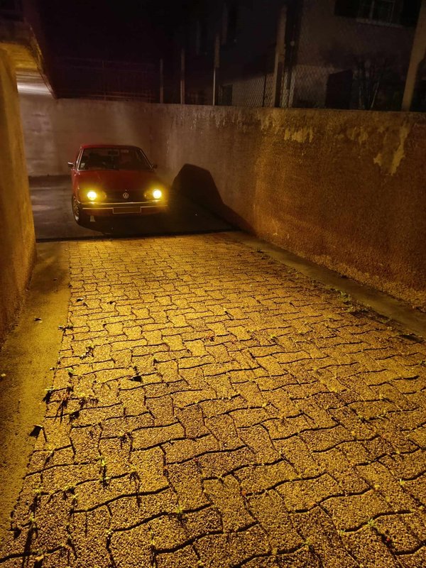

Un petit roulage urbain de 30 km pour faire tourner le monstre.
RAS à part un claquement que j'ai à l'avant gauche sur dos d'âne ou trou dans la route malgré le fait que quasi tout soit neuf (palier de suspension, amortisseur, triangle, rotule de suspension, silentbloc de triangle...)

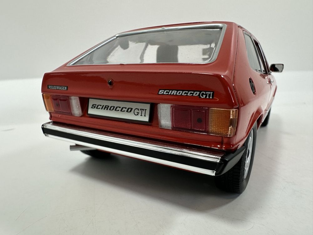

Y’a ta Scirocco en miniature :wink:
https://www.ricardo.ch/fr/a/1290749852
Message Publié : Mercredi 06 Août 2025 22:41
Ah je l'ai déja en miniature celle là !
