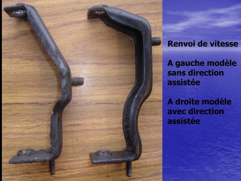

J'ai remarqué qu'il existe un support de boite pour version avec et sans direction assistée.
Est-ce vraiment utile de le changer si on monte une DA ?
Rod ( entre autre ) ?

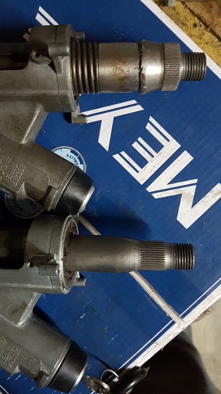

Message Publié : Lundi 14 Janvier 2019 22:05
15474962601740.jpg [ 145.45 Kio | Consulté 17852 fois ]
En haut la version GTII
En bas celle d'origine sur mon scala '87
Je vais essayer de faire sauter cette bague emmanchée...
Message Publié : Lundi 14 Janvier 2019 23:55
il faut un extracteur et ca vient. Et pour la remettre bin une rondelle, une vis, et souque matelot!
Vu comme c'est défoncé il y a un bourrin qui a essayé autrement
C'est pour les volants a gros moyeu, justement montés sur les VW avec direction assistée.
Pourquoi le montage était différent j'en sais rien.
Le gros moyeu ca sera pratique pour monter un volant de GTII ou de corrado par exemple. Question de gout

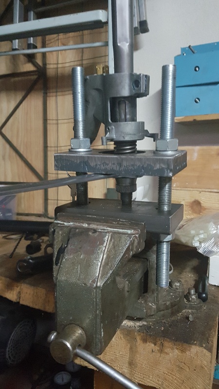

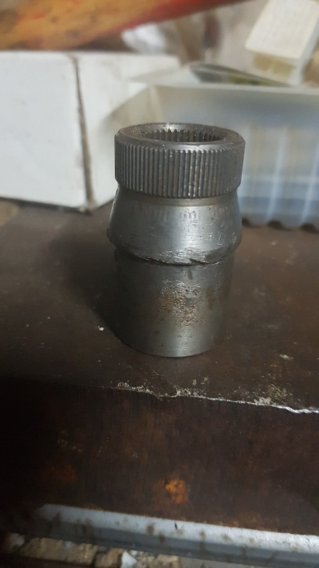

Message Publié : Mardi 15 Janvier 2019 19:37
Un petit coup de "presse"
15475736471910.jpg [ 137 Kio | Consulté 17807 fois ]
Et voilà le coupable extrait 8)
15475736562021.jpg [ 94.87 Kio | Consulté 17807 fois ]
Je respire, je vais pouvoir passer à la suite.
Message Publié : Mardi 15 Janvier 2019 20:10
Excellent ta presse, j'adore :D
Message Publié : Mardi 15 Janvier 2019 21:38
Achetée sur le net pour 50€, elle est prévue et m'a servit pour enlever et mettre la rotule supérieure de mon T4 ( ça me coûtait moins cher d'acheter la presse et la rotule que de le faire au garage :) )
Je l'avais prise aussi car elle était plus modulaire que l'outillage spécifique à rotule supérieure de chez mecatech par exemple. La preuve !

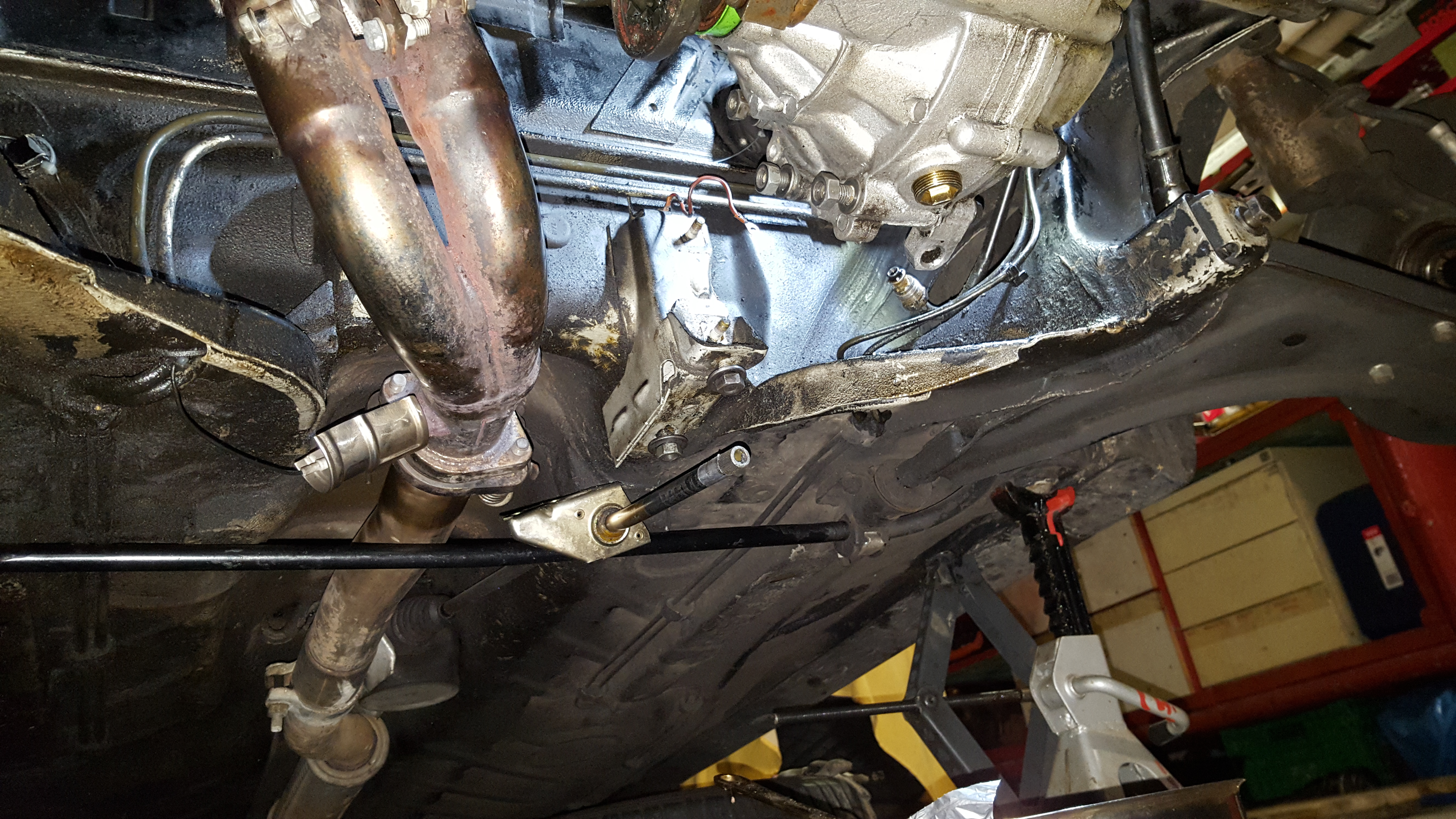

Message Publié : Vendredi 18 Janvier 2019 20:40

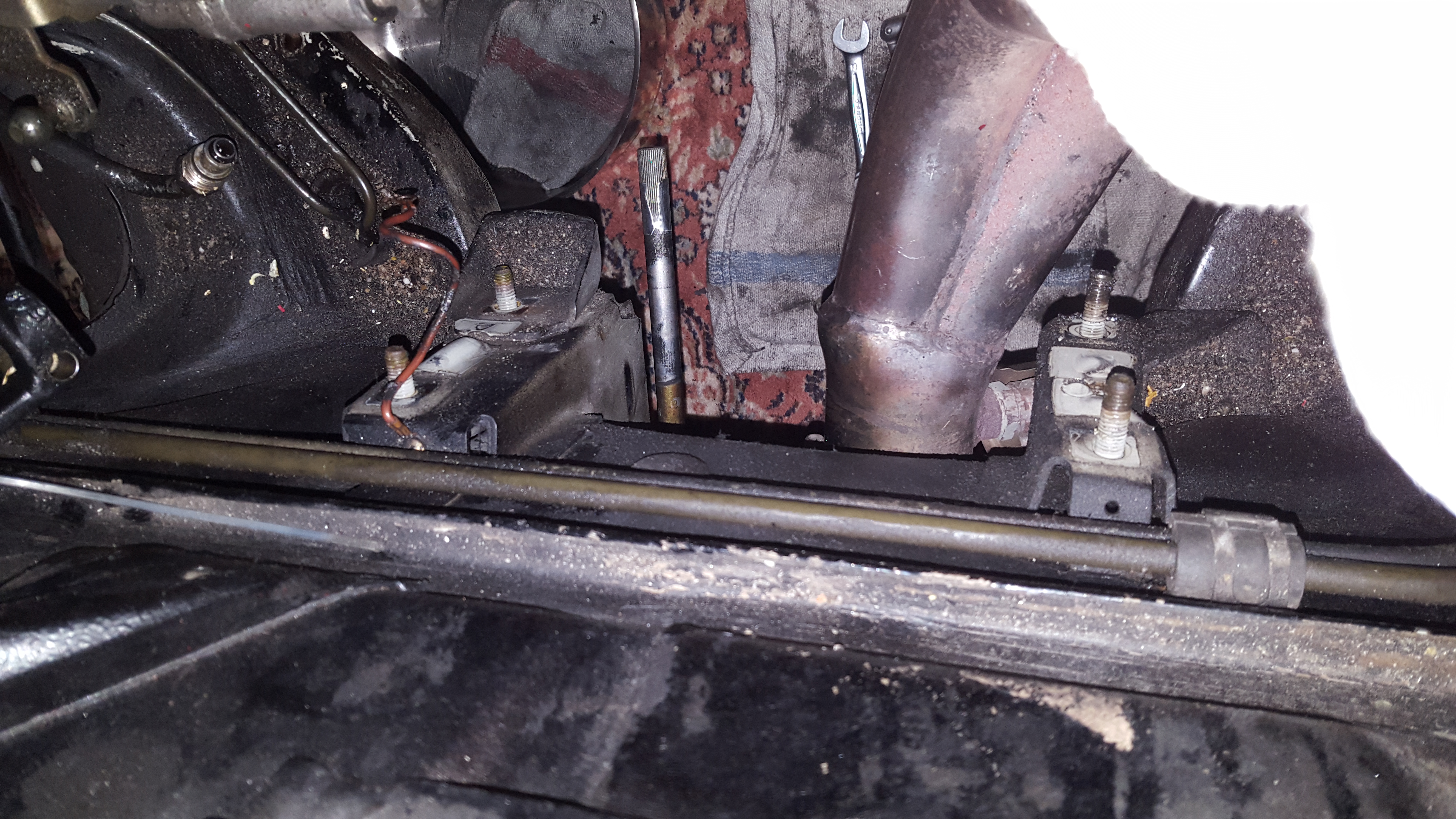

C'est la loose,
J'ai acheté un palier de tringlerie de boite que je pensais pour direction assistée, mais en fait non :cry:
Et là j'ai ma crémaillère par terre...
15478364641530.jpg [ 141.66 Kio | Consulté 17781 fois ]
J'ai celui de gauche en double... je pense que je vais essayer d'en faire un maison, parce que c'est hardos à trouver, et que je suis pressé du coup...

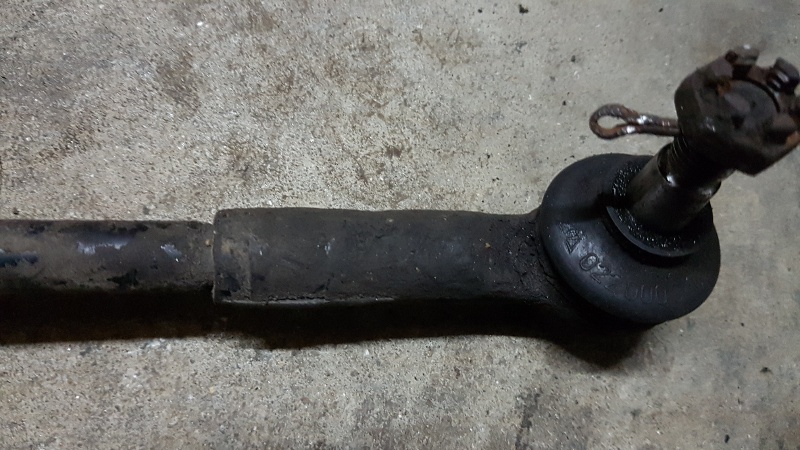

Sinon, j'ai une question :

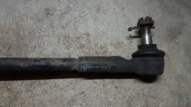

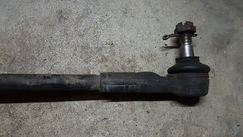

C'est quoi cette rotule ?!
15478364734061.jpg [ 160.73 Kio | Consulté 17781 fois ]
15478364803472.jpg [ 199.58 Kio | Consulté 17781 fois ]
On dirait qu'elle est sertie. Ça existe ça ?
Ce qui veut dire qu'elle n'est pas récupérable, et que j'ai gagné le droit d'en racheter une...
Vous confirmez ?
Message Publié : Vendredi 18 Janvier 2019 21:42
Vous confirmez ?
Bonsoir
sur les crémaillères d'origine il y a une rotule non réglable et une réglable pour le parallélisme et quand tu changes la non réglable il faut mieux la remplacer par une réglable
Message Publié : Vendredi 18 Janvier 2019 22:27
Ceci expliquant cela, merci Dodo !
Bon, je suis bon pour en acheter une complete alors, vue que ce ne sont pas les mêmes que celles de direction assistée.

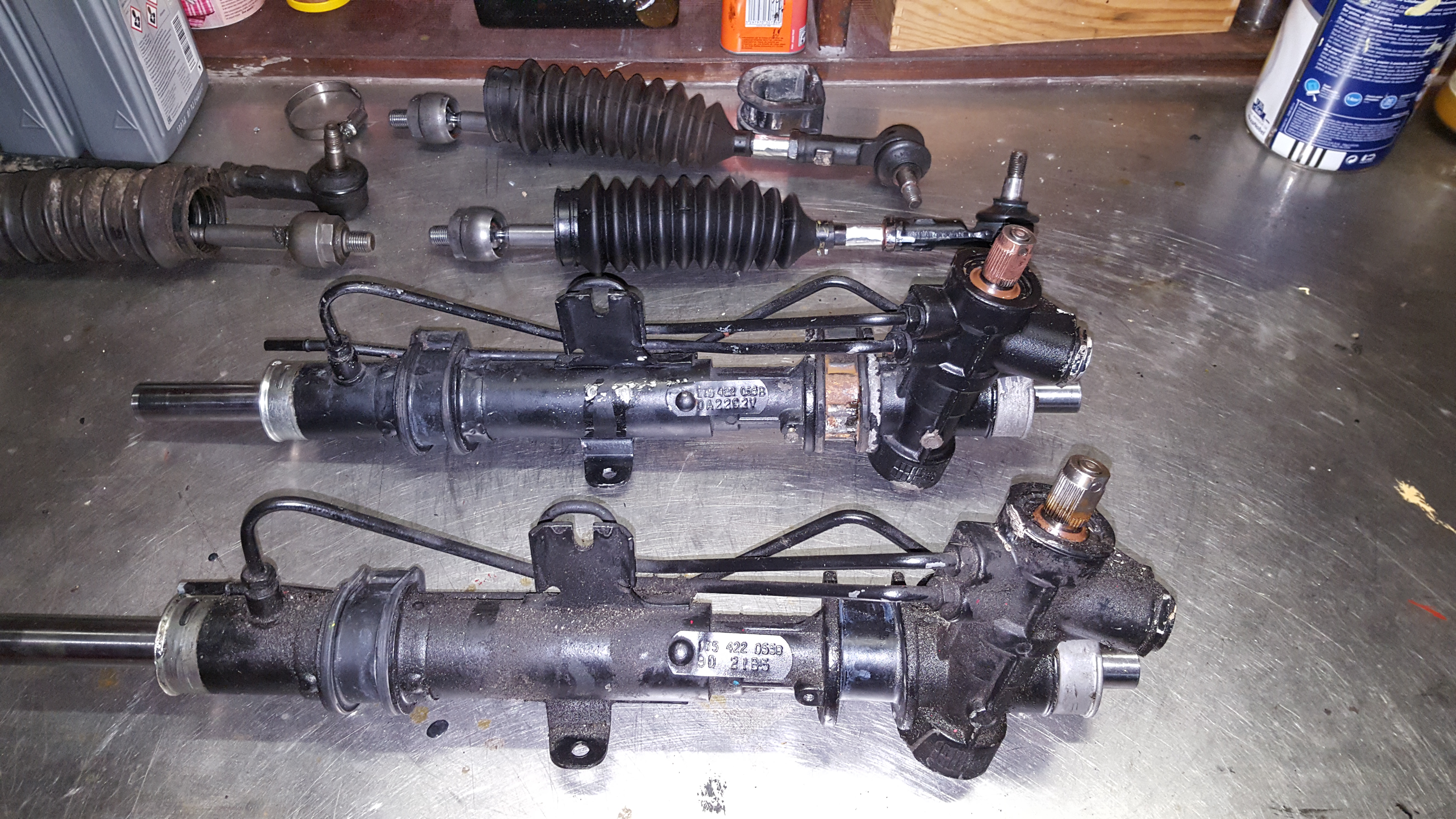

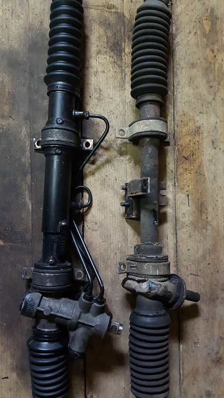

En ce qui me concerne, une nouvelle crasse à l'horizon.
J'ai une crémaillère de golf 1.
Ref 175422055C. Ho joie ! Je n'ai pas le support de tringlerie censé être soudé en milieu de crémaillère...
15479772333730.jpg [ 171.33 Kio | Consulté 17761 fois ]
Ça en plus à faire de pas prévu :cry:
Message Publié : Dimanche 20 Janvier 2019 14:51
Avec un peu de recherche, la crémaillère de Golf 1 cab de 89 qu'on m'a vendu est datée de 91, et semble plutôt provenir d'une Golf 1 tout cour...
La longueur à l'air de correspondre à la crémaillère manuelle mise à côté.
Je vais essayer de recréer ces supports.
Affaire à suivre donc.
Message Publié : Dimanche 20 Janvier 2019 19:36
Hello Gritche,
tu as une DA pour scirocco avec boite auto :evil: celles ci n'ont pas le support pour la tringlerie :helpsmilie:
je suis aussi entrain de travailler sur ma DA, la mienne je la remplace par une occasion elle perd du coté droit, j'en suis au nettoyage :mrgreen:
pour la tringlerie je peux te prendre les côtes si tu as besoin :wink:
par contre, il y a dans le corps de la crémaillère des joints toriques, soit prudent si tu soudes dessus :dead:
20190120_172933.jpg [ 5.35 Mio | Consulté 17753 fois ]
20190115_104845.jpg [ 6.31 Mio | Consulté 17753 fois ]
20190120_173240.jpg [ 7.88 Mio | Consulté 17753 fois ]
Message Publié : Dimanche 20 Janvier 2019 21:22
Ha c'est donc ce modèle que j'ai !
Je retrouvais pas la ref sur ETKA.
Bref, merci, mais pour les cotes, j'ai la crémaillère d'origine.
Aujourd'hui j'ai fais un gabarit, normalement plus qu'à pointer demain, monter à blanc pour être sûr, re-démonter et souder, et re re monter. On croise les doigts.
En tout cas tu me rassure pour le modèle de DA.
