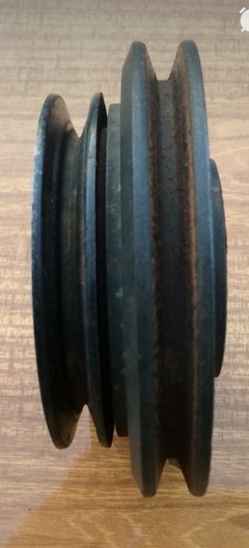

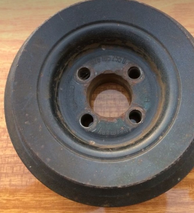

Alors, elle fichue comment cette poulie ? C'est une double en un seul bloc ou non ?
J'en perd mon latin...
Pour moi c'est ça
Screenshot_20181105-182220_eBay Kleinanzeigen.jpg [ 49.75 Kio | Consulté 13013 fois ]
Screenshot_20181105-182757_eBay Kleinanzeigen.jpg [ 87.33 Kio | Consulté 13013 fois ]
Et elle se mettrait en lieu et place de la simple en bout de vilbrequin. J'ai bon ?

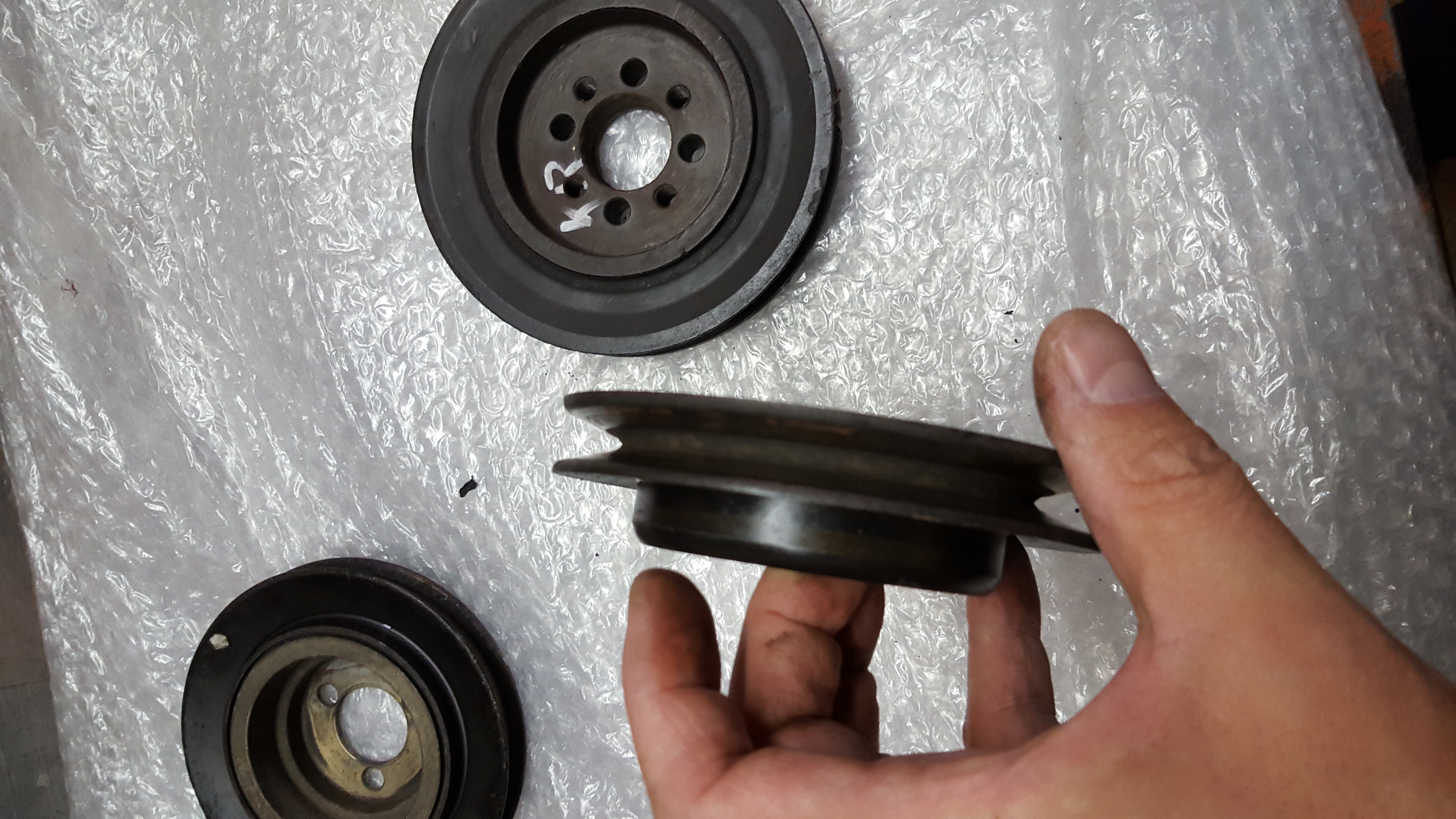

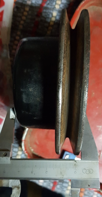

non c'est pas une double :D
20181108_150010.jpg [ 3.51 Mio | Consulté 12999 fois ]
20181107_175724.jpg [ 3.16 Mio | Consulté 12999 fois ]
20181107_175520.jpg [ 3.51 Mio | Consulté 12999 fois ]
Message Publié : Jeudi 08 Novembre 2018 21:10
Ha ok, le même principe que celle que j'ai, mais pas du tout la même taille !

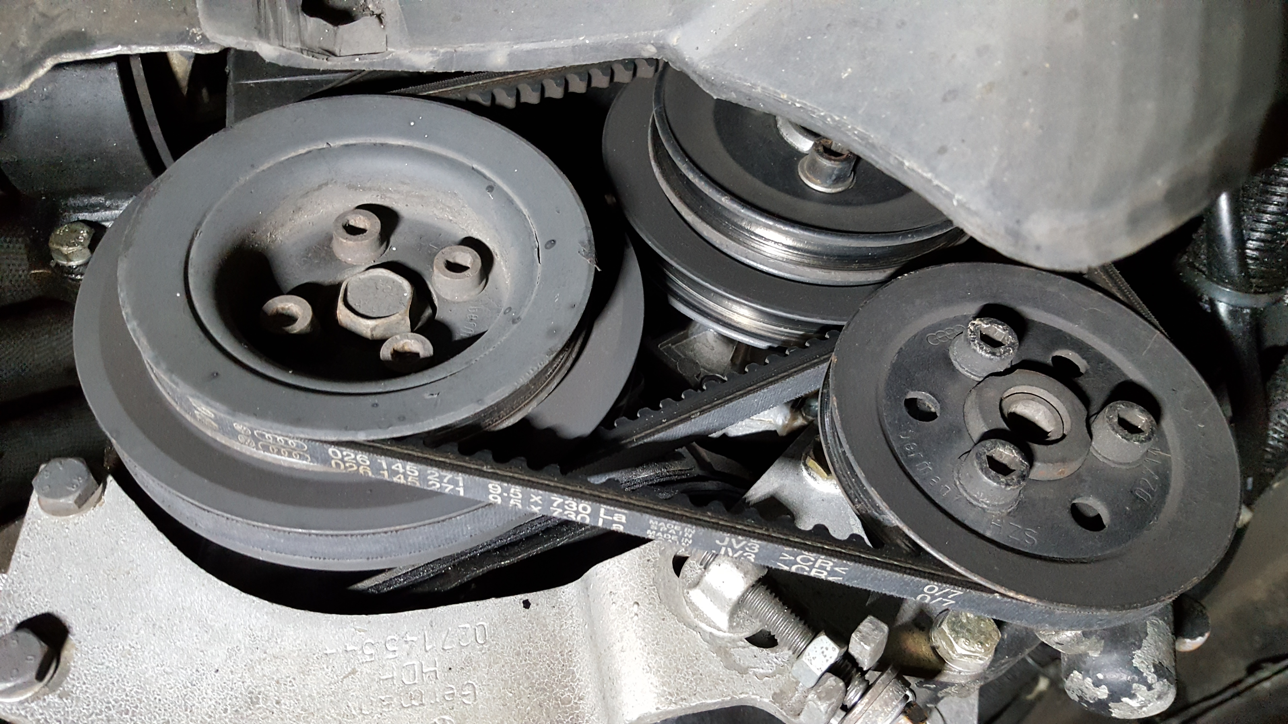

Sur ta dernière photo, on vois la poulie du vilbrequin qui entraine la pompe de DA et la pompe à eau. Et l'alternateur, il est entraîné comment ? ( différent du DX le KR surement )
Et je pige pas on dirait que tu as une poulie double sur la pompe à eau ?

j'ai la clim :smt033
DSC07303.JPG [ 2.35 Mio | Consulté 12989 fois ]
Message Publié : Jeudi 08 Novembre 2018 22:29
Je comprends mieux,
La classe 8)

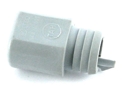

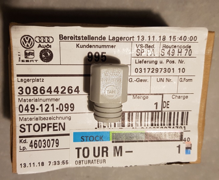

Entre temps je suis passé chez VW pour l'obturateur de pompe à eau que j'avais cassé.
PRO_049121099_3.jpg [ 27.44 Kio | Consulté 12970 fois ]
1.57€ :D
Dès fois, c'est pas cher.
Quand tu penses que sur le net tu trouves ça à un peux plus de 2€, mais avec 10€ de port :x

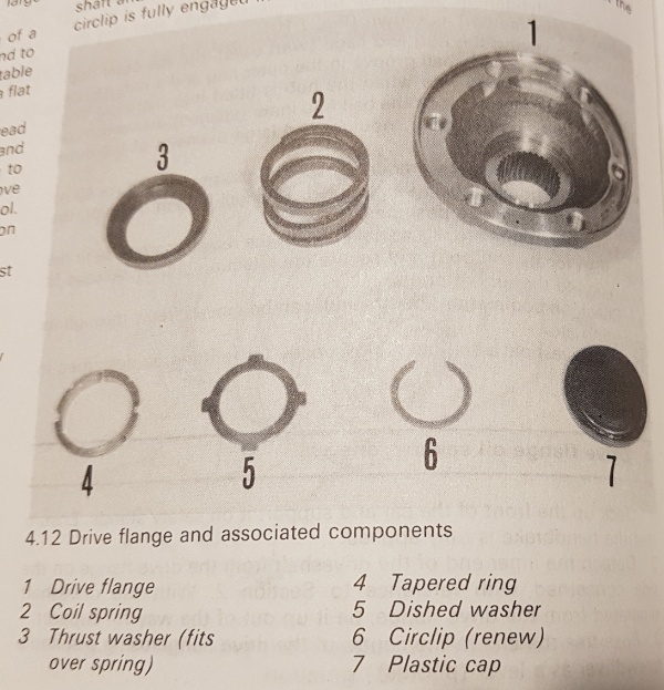

Cet après-midi, j'étais encore sur mon joint spi de boîte.
En feuilletant le haynes, j'ai vu ceci
15436031205111.jpg [133.82 Kio]
Aucun téléchargement
Mais il se trouve que je n'ai pas le 4, normal ? Grave ?
Il se monte là
15436030833540.jpg [127.73 Kio]
Message Publié : Vendredi 30 Novembre 2018 21:05
Je pense que le manuel ne parle pas de la même BV tout a fait.
Sur le manuel, la pièce est, il me semble une bague bronze. Il y en a une par tulipe. Sur les boites 7G il me semble (avec les 2 bagues vertes ) Elles permettent un léger effet autobloquant du différentiel..
Quelle sont les lettres repère de ta BV ?

En regardant le haynes ce matin, je m'aperçois que ce n°4 se situe après le ressort de tulipe, hors je n'ai pas eu à le defaire d'une part, et je ne l'ai pas vu car je n'ai pas la place de mettre la tête en face.
Donc au final, peut être qu'il était là :smt102
