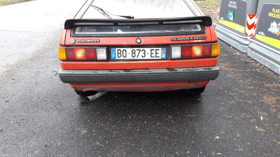

Tout à l'heure réception et montage (sous la neige :roll: ) du silencieux arrière :mrgreen:
On s'entend enfin parler!
Excellente qualité (IMASAF, j'avais pas fait gaffe à la commande), pour pas cher: https://www.carondo.com/fr/silencieux-a ... 27963.html

Dis doudou38, tu pourrais mettre une photo voir ou si situe la sortie stp.
J'en cherche une mais j'ai peur que ce soit comme sur la mienne et qu'elle sorte trop à gauche.

Hop!
Pris à coté des poubelles... c'est raccord :smt082
Tu constateras que sur une version sans kit carrosserie, ca n'est pas au bon endroit. C'est plutot un pot pour version avec kit VW...

Super merci :)
Du coup mon silencieux est bien pour "sans kit"

T'as une sacré découpe dans la jupe arrière pour ton pot !
J'ai un kit mais la découpe est comme celle de Doudou ( après, est-ce l'angle de la photo qui trompe ? )

La jupe arrière est peut être différente si présence du kit, comme les trous dans les ailes pour les fixations.
Les 16s ont un trou plus large?
Je sais pas si c'est la photo mais on dirait qu'il n'y a pas la "boursoufflure" sur le dessus.

Sur les 16s ils ont la sortie double, mais question faisabilité, je vois mal une largeur de trou différente en fonction des finitions.

Je vais garder le mien car il ira sur la GT avec kit.
Si tu achètes un neuf (tu as vu, pas cher) je te rachète ton vieux.
Je vais tacher de faire une photo sans pare chocs arrière WE prochaine mais en effet il y a clairement 2 types de jupe arrière...
