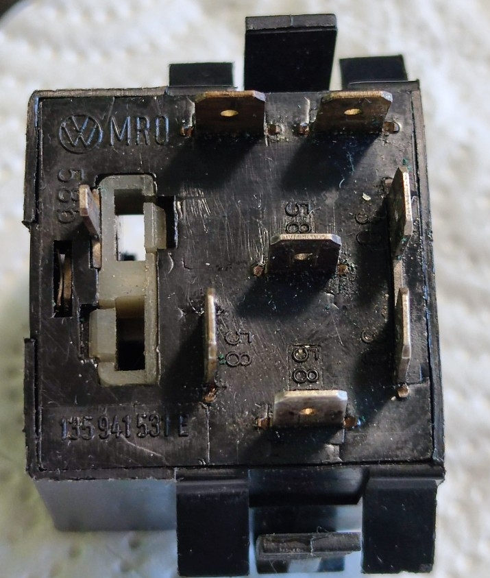

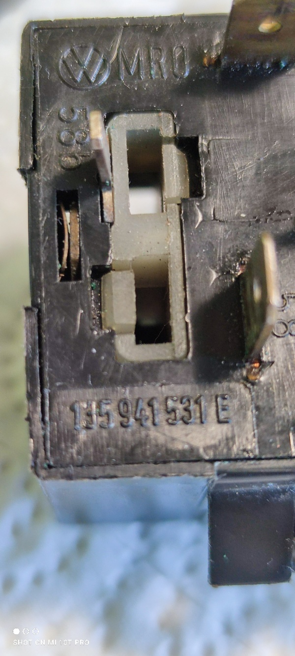

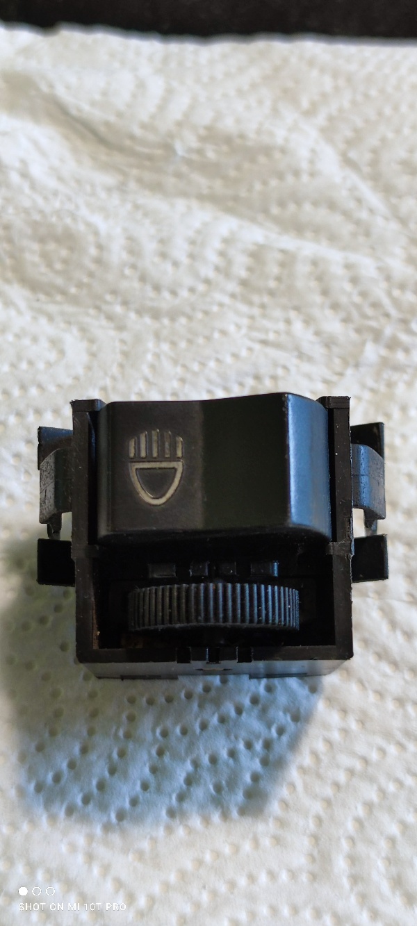

J'ai regardé dans mon stock et j'en ai un à la bonne réf
Ce n'est pas du neuf mais ça peut dépanner

Super ! Peux tu me dire par mp combien tu en voudrais ?
Merci d'avance :D

Merci à Dodo !
Le soucis venait bien de l'interrupteur, changé, et tout est rentré dans l'ordre ! :D
