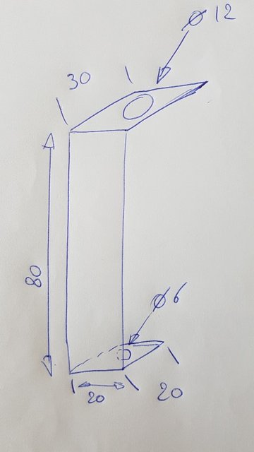

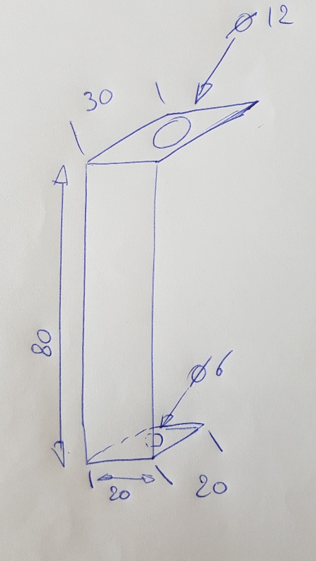

Bon j'ai pris le temps hier de fabriquer mon support de sonde de température externe qui se monte sur le pare choc, et que mon peintre a perdu. Et vu que j'avais du acheter le dernier support existant sur classic parts...
Rien de sorcier. Je l'ai fait avec une chute d'inox ( épaisseur 1mm maxi ), et un coup de plieuse au boulot.
Je n'ai pas pensé à faire une photo, mais voilà ce que j'ai fait.
15314886054680.jpg [ 83.87 Kio | Consulté 14405 fois ]
Fixation par vis inox M6x20 + rondelles + écrou dans le trou de 6 prévu pour ça.

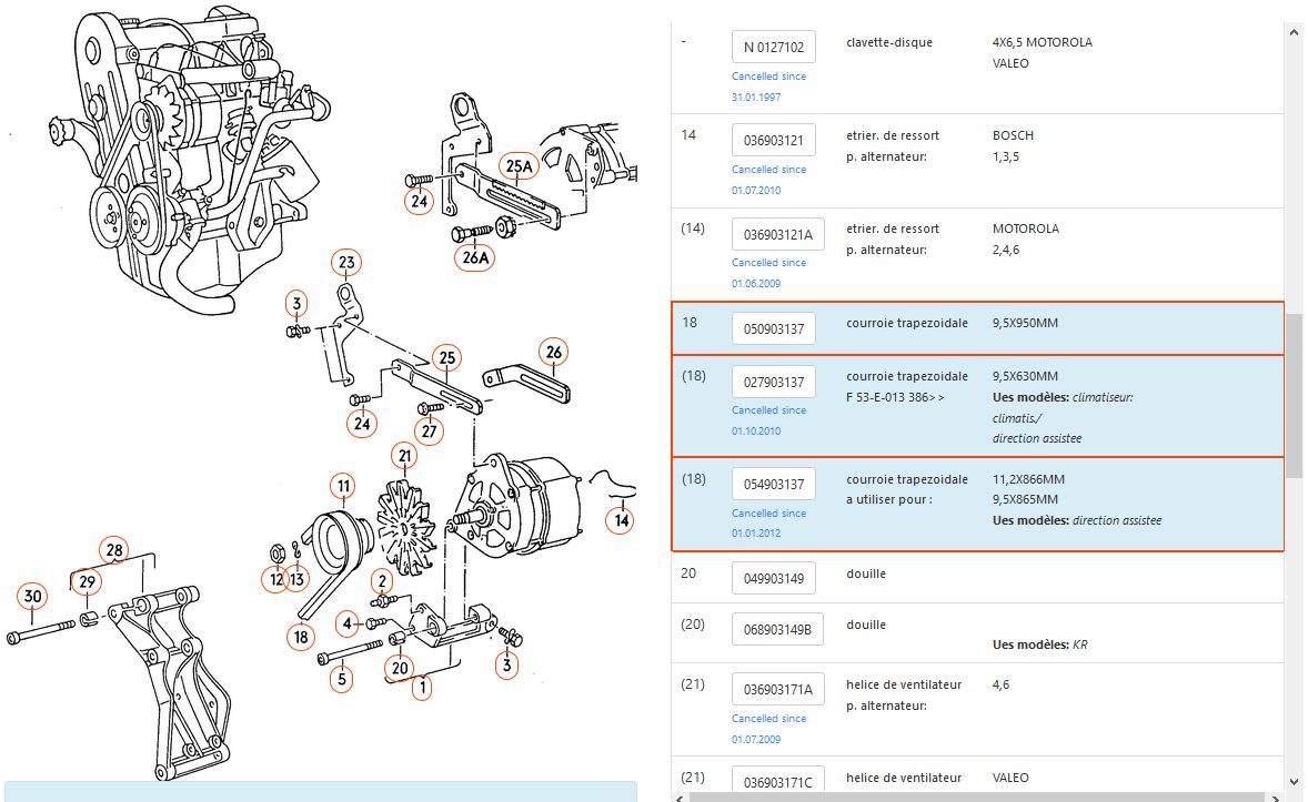

Une question que je me pose, sur un montage sans direction assistée, on a une courroie fixée au volant moteur qui entraîne l'alternateur et la pompe à eau.
Sur une version avec DA, on a une poulie double sur le volant moteur, une courroie pour l'alternateur, et une courroie pour pompe à eau et pompe hydraulique.
J'ai zappé de commander celle pour l'alternateur ( quelle taille d'ailleurs ? )
Peut-on garder la courroie d'origine pour l'alternateur ?
Edit
Apparemment, d'origine 9,5X950MM ref 050903137 ( après vérif, j'ai une 10x950, ok)
sinon pour la DA 9,5X865MM ref 054903137 ??
Quelqu'un pour confirmer ?

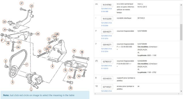

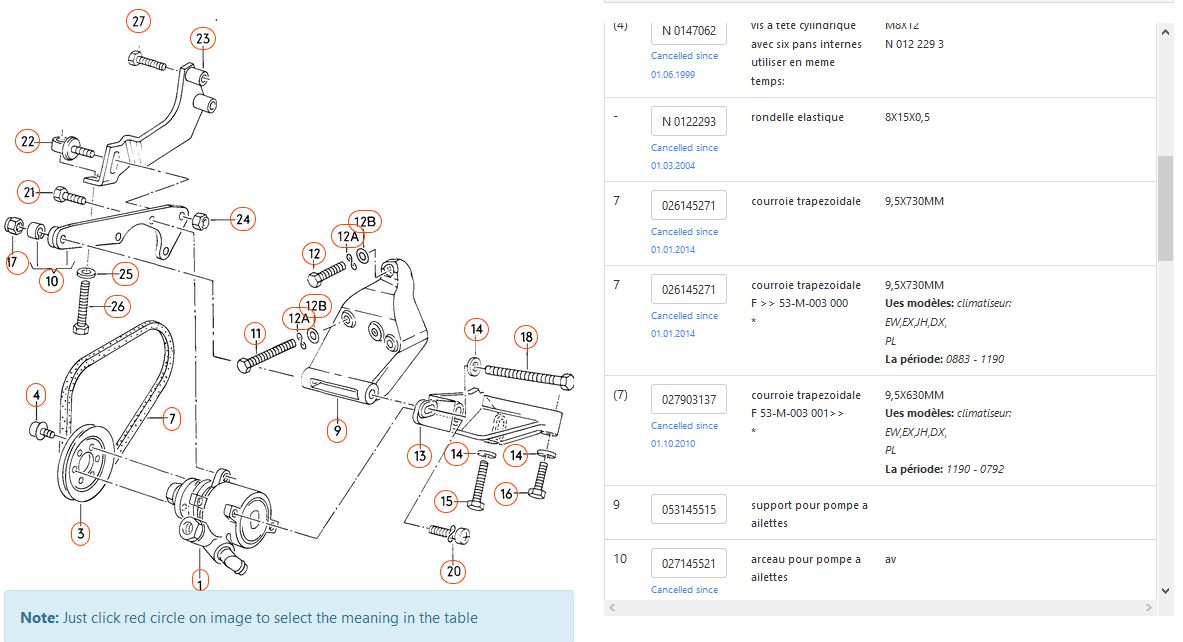

Message Publié : Dimanche 28 Octobre 2018 20:18
da.JPG [ 104.63 Kio | Consulté 14235 fois ]
Message Publié : Dimanche 28 Octobre 2018 21:36
Que suis-je censé comprendre Thierry ? :?
Message Publié : Dimanche 28 Octobre 2018 22:23
je pense que j'ai pas tout compris, c'est cette info alors que tu cherches ?
alt.JPG [ 136.03 Kio | Consulté 14227 fois ]
Message Publié : Mardi 30 Octobre 2018 8:45
C'est sur quoi je tombe oui, je vais essayé ça.
Merci

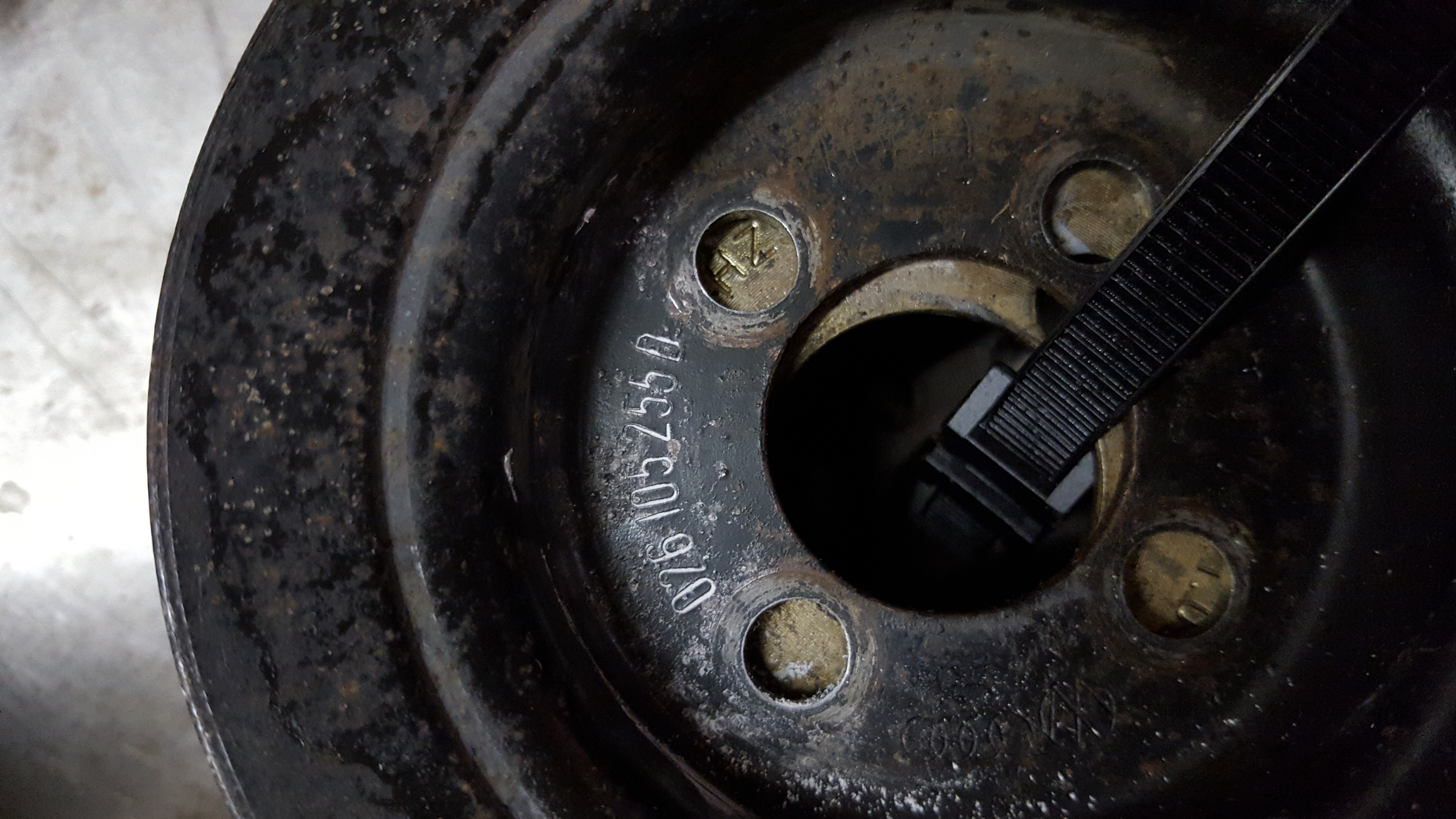

Aujourd'hui j'ai fais un montage à blanc de la partie supports de pompe de DA.
Surprise, je n'ai pas la bonne poulie double, j'ai une 055106255J alors qu'il me faut une 026105255D :cry:
Du coup elle se monte bien en place, mais elle n'est pas axée sur les poulies de DA et pompe à eau...
Est-ce que celle-là serait la bonne du coup ?

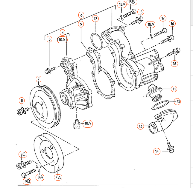

l'affaire ne voulant pas se terminer correctement, je m’aperçois que j'ai une fuite d'eau :?
Apparemment sur la pompe à eau elle même, au niveau du joint 9. C'est déjà arrivé à quelqu'un ?
( question subsidiaire, on peut ne démonter que la partie 4 pour changer le joint ? )
Pae.PNG [ 142.72 Kio | Consulté 14195 fois ]
Jamais deux sans trois comme on dit, j'en profite pour casser l'obturateur 10A, c'est grave docteur ? parce que je n'en trouve pas :o
Message Publié : Dimanche 04 Novembre 2018 20:26
par expérience, les vis de la flasque de pompe a eau cassent au démontage, le mieux ( et pas vraiment plus cher) est de la remplacer complétement, et en plus tu n'auras pas plus de travail.

Message Publié : Lundi 05 Novembre 2018 13:51
oui, mecatech dit la même chose que toi concernant la casse des vis, et j'étais déjà en train de regarder les prix pour une neuve.
elles sont censées se changer tout les combien de temps, comme la distri ?
Petit up concernant l'obturateur que j'ai cassé, une idée de ou en trouver, et son rôle ? ( parce que je sens que ça va se finir avec un obturateur maison ! )
Sur les photos de pompe de mécatech, il n'est pas présent...
Message Publié : Mardi 06 Novembre 2018 20:45
Je galère à trouver cette fichue poulie 026105255D :evil:
J'en trouve une en Allemagne, mais il veut pas me l'envoyer car il n'arrive pas à spéculer suffisamment dessus à cause des frais d'export.
J'en trouve une autre. Et la il me dit que c'en est une spécifique aux 16s, avec je suppose le système anti vibrations en caoutchouc. Hors si je regarde ETKA, ces poulies sont pour DX,KT,KR,PL.
Vous en dites quoi ?
Message Publié : Mardi 06 Novembre 2018 22:10
j'en dis que je vais regarder chez moi dans mon stock :wink:

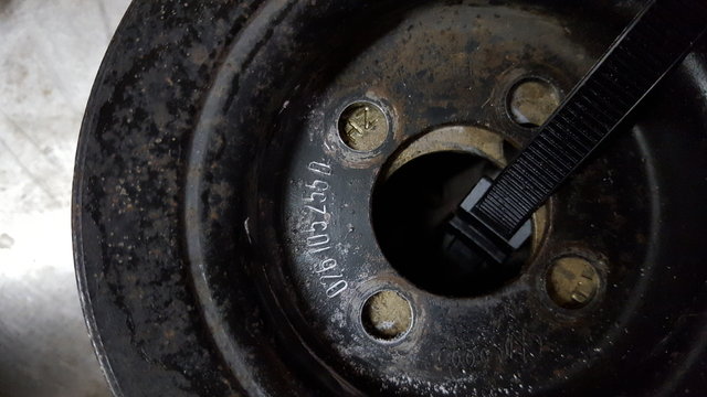

Message Publié : Mercredi 07 Novembre 2018 19:16
20181107_175413[1].jpg [ 4.91 Mio | Consulté 14140 fois ]
