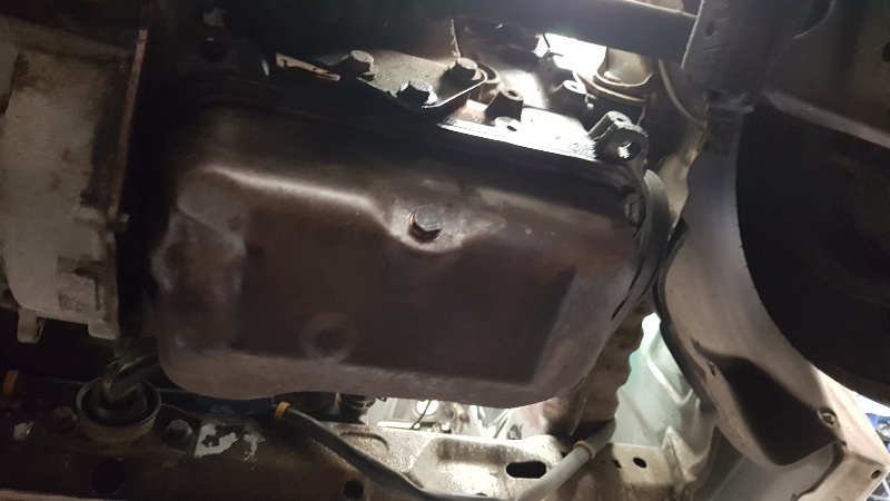

Bon après la vidange boite, aujourd'hui vidange moteur et changement du joint de carter d'huile ( que j'ai récupéré en morceaux ).
C'est mieux d'aspect.
15242415266050.jpg [ 99.7 Kio | Consulté 10680 fois ]
Le nettoyage n'était pas de trop, surtout que depuis que je mettais de la 10W40 semi synthèse, ça suintait plus.

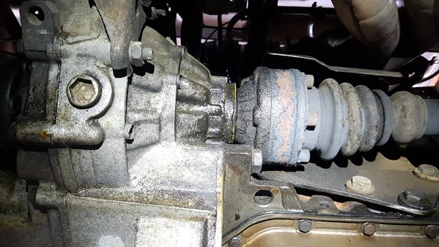

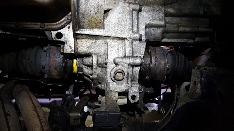

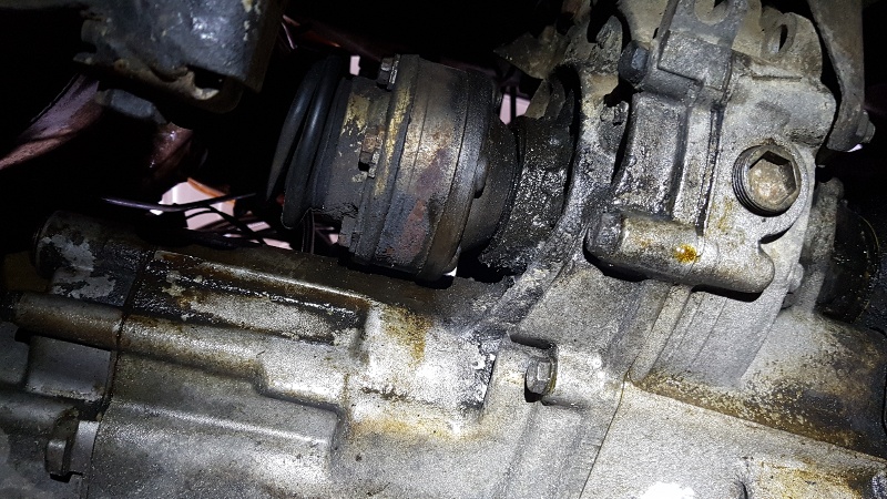

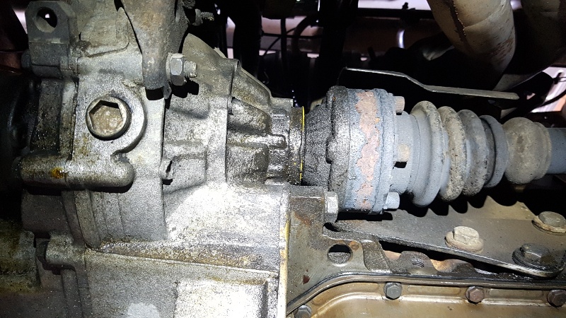

suite à mon changement d'huile, je m'aperçois que je laisse quelques gouttes d'huile sur le sol. ( très clair, et peux poisseux, mais avec l'odeur de l'huile de boite ).
Je viens de regarder dessous.
côté droit
15286243445302.jpg [ 192.33 Kio | Consulté 10539 fois ]
côté gauche
15286243506373.jpg [ 198.03 Kio | Consulté 10539 fois ]
et on voit que c'est bien huileux en sortie de différentiel. :joystick:
Visiblement donc, la fuite viendrait de là ( d'après la tâche d'huile, c'est côté gauche ), il faut alors que je change ceci, si je ne m'abuse
https://www.mecatechnic.com/fr-FR/kit-d ... S20400.htm
Et même apparemment plutôt celui là pour moi
https://www.mecatechnic.com/fr-FR/kit-d ... S20410.htm
Ce qui est bien c'est qu'ils fournissent le circlip qu'on doit changer en cas d'intervention.
Question pour ça ( y'en a des bêtes, mais j'assume )
Vidange de boite avant ?
Un trop plein d'huile de boite ne serait pas la cause de cette fuite ? :detective2:
Pour l'instant j'ai fait un nettoyage rapide pour voir un peu mieux l'origine de la fuite (vue inverse )

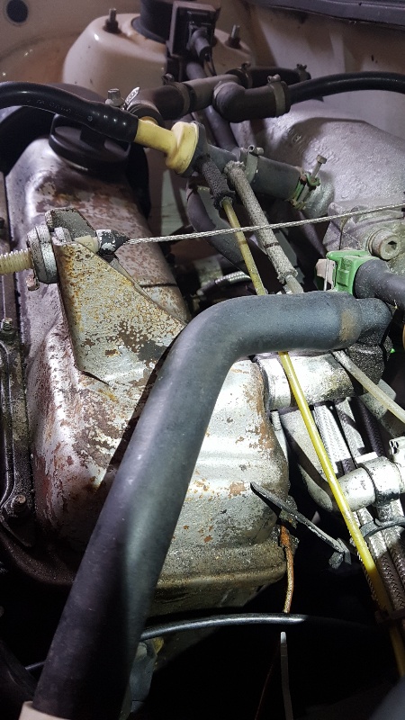

sur un goujon du couvre culasse, j'ai un fil de masse ( Marron/blanc ) et une tresse de masse ( qui est reliée à côté de la bobine d'allumage ).
Ici en bas à droite sur la photo.
15286243386161.jpg [ 165.37 Kio | Consulté 10539 fois ]
Ce fil sort du faisceaux qui contient les fils ( entre autre ) de pression d'huile, correcteur de réchauffage, température eau...
M'est avis que ce n'est pas son emplacement d'origine ce truc, c'est comment chez vous ?

Message Publié : Dimanche 10 Juin 2018 13:32
Message(s) : 346
Salut Etienne,
-Suite à ton changement d'huile ?
Quelle huile ( Moteur, Boîte de vitesse ) ?
Si c'est la boîte de vitesse que tu as vidangé, il se pourrai alors qu'il y en ai un peu de trop. La boîte étant fermé, une fois à chad, il faut bien que cela ressorte par quelque part...
-Pour le fil de masse :
Peu importe son emplacement sur le cache culbuteur. Tant qu'il est relié, il doit faire son job.

Ça l'electrique, je gère.
C'est juste que je trouve ce fil de masse un poil tendu pour de l'origine.
Et mettre ça sur un écrou de goujon visé au couple, plutôt moyen.

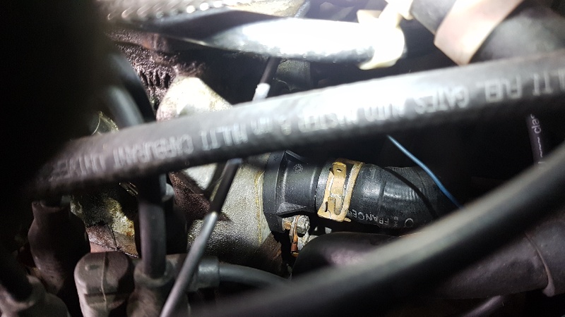

Bon, comme je devais changer la pipe d'eau sur la culasse, j'en ai profité pour mettre ce fil de masse sur l'entretoise qui sert de fixation basse de la pipe.
15286478246210.jpg [ 112.5 Kio | Consulté 10526 fois ]
Ça me paraît beaucoup plus d'origine. :wink:
D'autant plus que le fil bleu de la sonde à côté a à peux prêt la même longueur.
