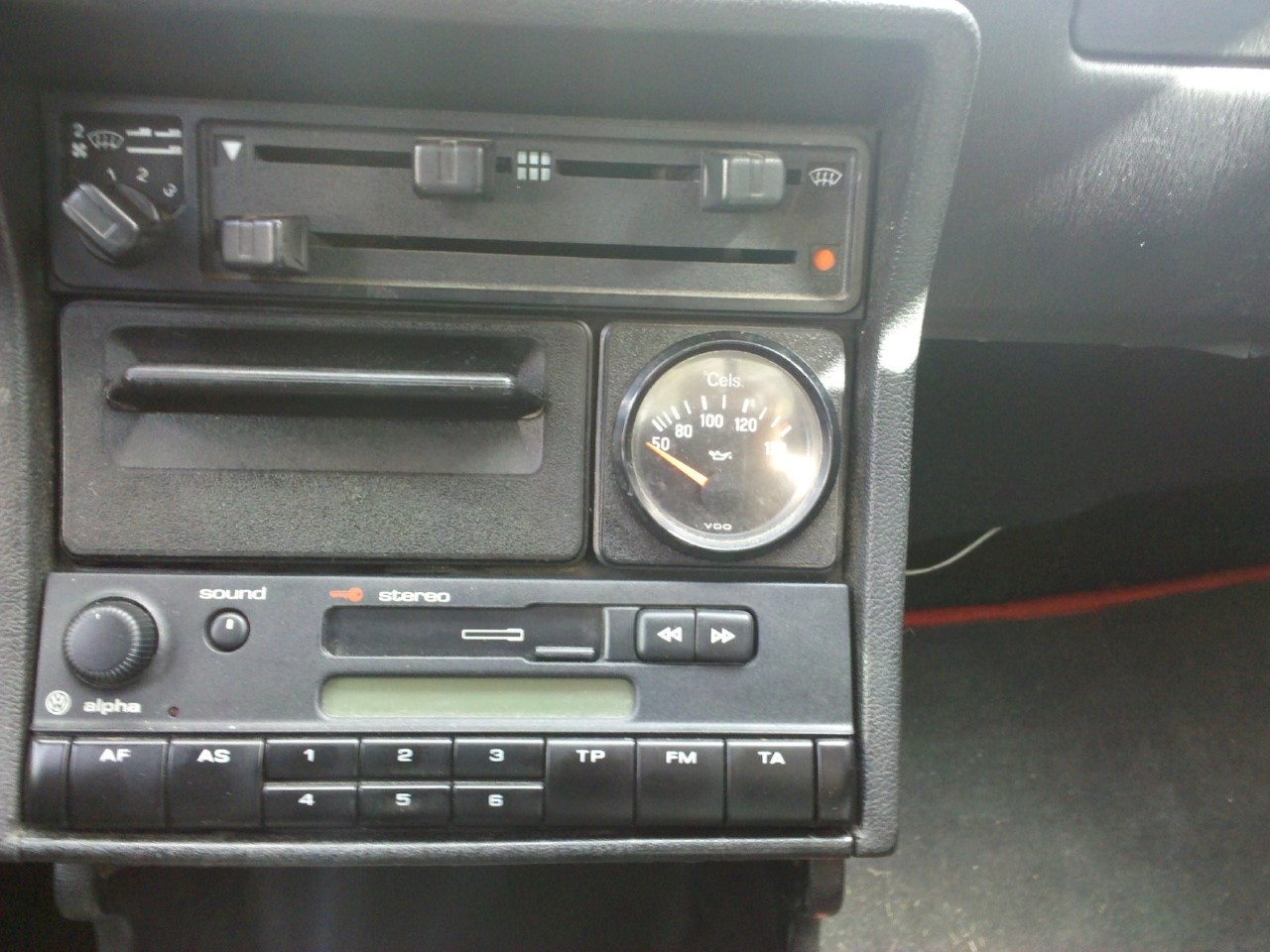

Tout mimi!
2015-09-12_15-49-24_326.jpg [ 243.55 Kio | Consulté 7936 fois ]
