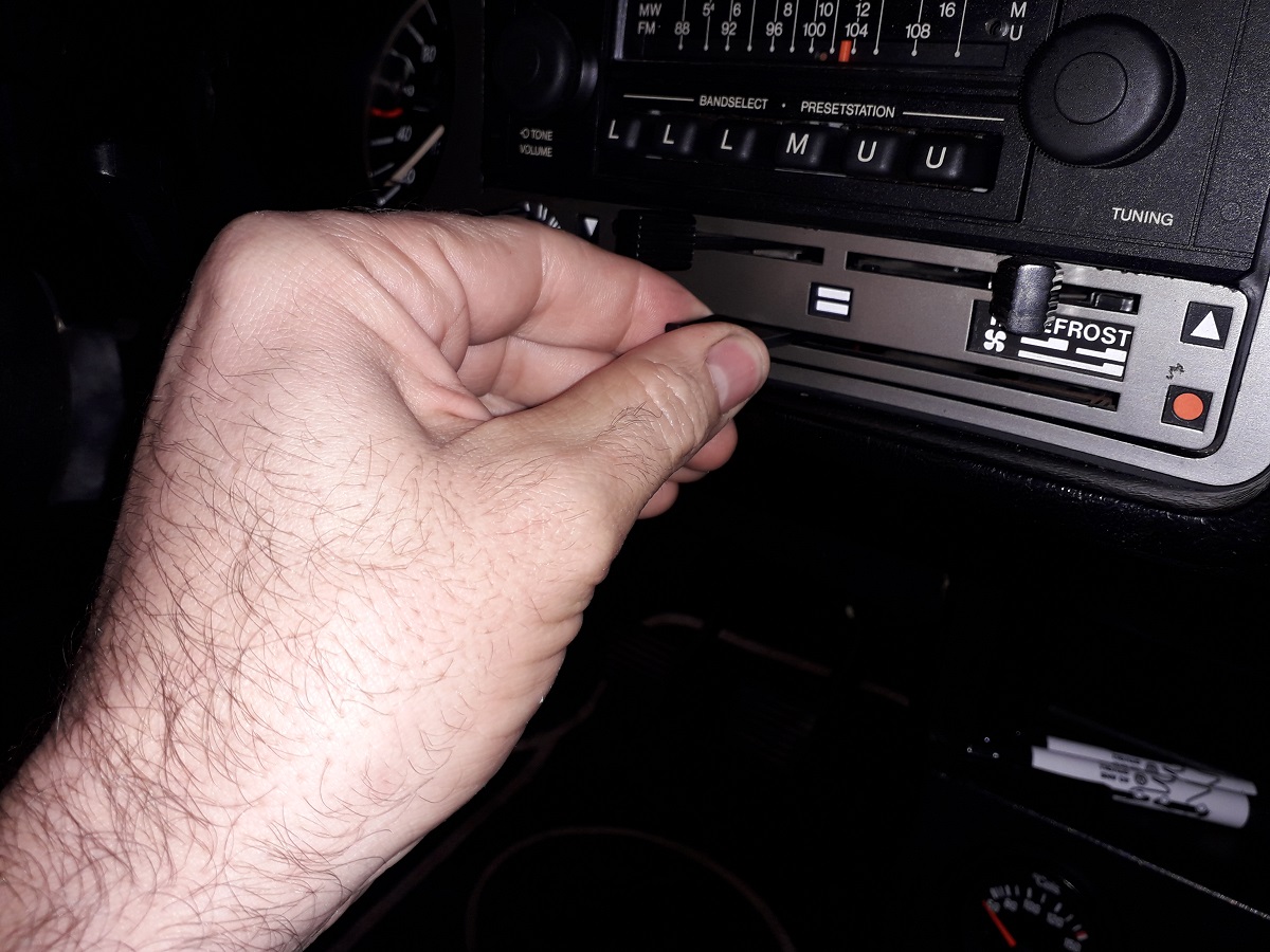

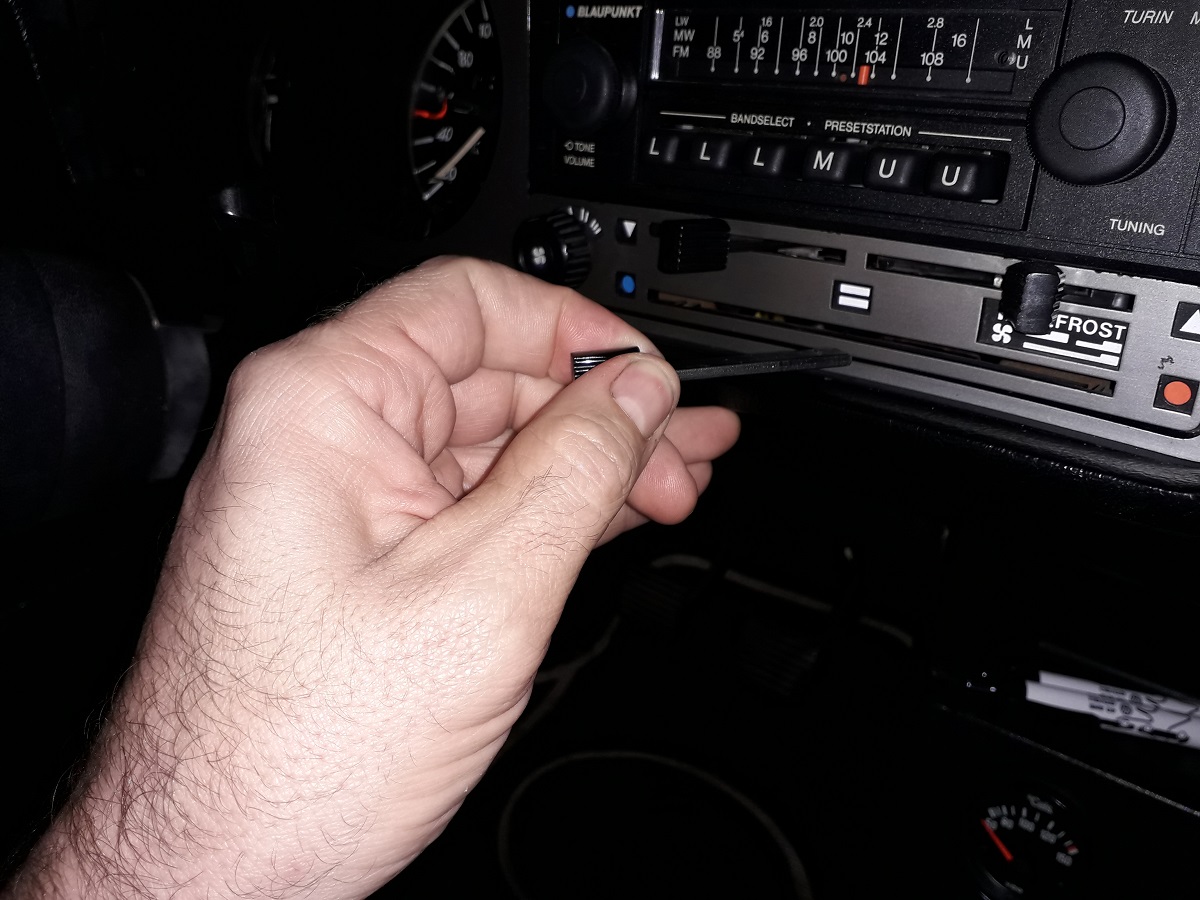

Message Publié : Mardi 27 Mars 2018 14:38
en photo ça parle mieux
20180327_141215bis.jpg [ 290.31 Kio | Consulté 10078 fois ]
20180327_141223bis.jpg [ 267.53 Kio | Consulté 10078 fois ]

Message Publié : Mardi 27 Mars 2018 14:58
la tirette que j'enlève sur ma photo, est une seule pièce, cela ne correspond pas à ton illustration, et sur scirocco 1 elles sont en une seule pièce.

Message Publié : Mardi 27 Mars 2018 15:33
tu as enlevé une autre tirette pour voir ?
