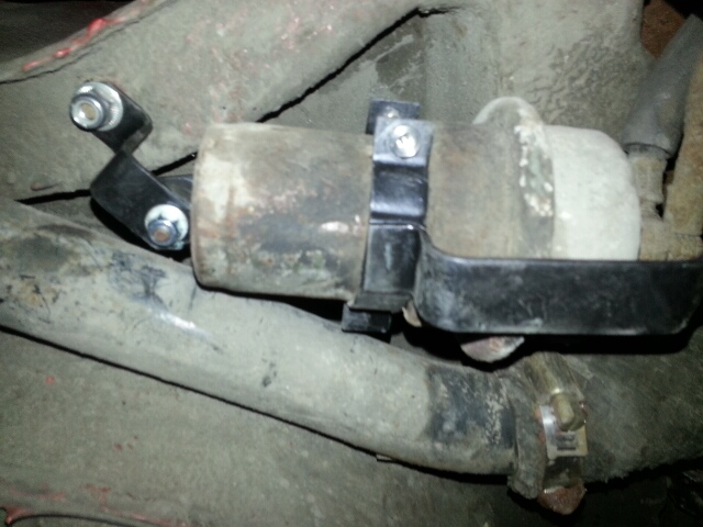

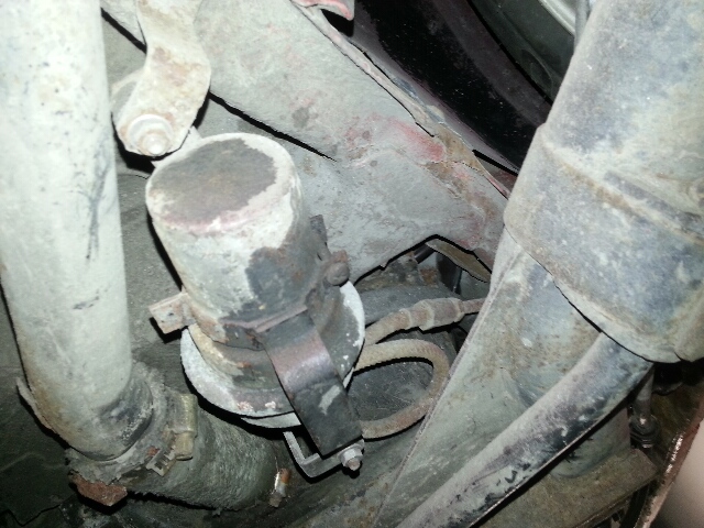

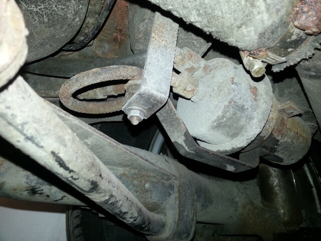

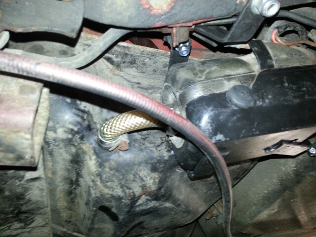

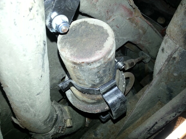

voici les dernières nouvel !
j'ai en commande un moteur d’essuie glace ar.
j'ai remplacé la pompe de lave glace ar par une neuve.
et j'ai refait les support de pompe et d'accumulateur d'essence.
voici quelque photo d'avant après.

Message Publié : Dimanche 22 Novembre 2015 17:37
l'accu est encore en état de fonctionner ?
Message Publié : Dimanche 22 Novembre 2015 18:19
Message(s) : 1011
Localisation : wannehain (59)
Région: Nord-Pas-de-Calais
je part du principe que sa fonctionne car la voiture fonctionne normalement.
maintenant je ne sais absolument pas quelle serait la panne en cas de non fonctionnement de l'accumulateur.
Message Publié : Dimanche 22 Novembre 2015 18:49
Etant donné l'auréole à l'arrière de ton accumulateur de pression, tu peux probablement t'attendre à des démarrage difficiles à chaud.
Message Publié : Dimanche 22 Novembre 2015 18:52
Message(s) : 1011
non sa c'est juste le dégrippant que j'ai mis pour le démonter :D
Message Publié : Dimanche 22 Novembre 2015 18:57
vdcbigseb a écrit :
Autant pour moi !
Ça ressemblait à un fuite, courante, de nos accumulateurs...

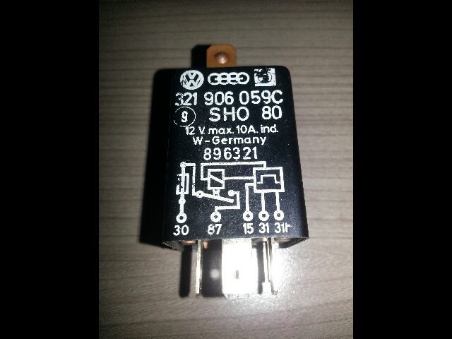

Tu peux tenter de shunter le relais de la pompe à essence. cherche sur le net pour être sur.
Si ca se trouve c'est le relais ou bien une mauvaise connection sur ta pompe vu que t'avais tout démonté récemment.
Message Publié : Lundi 14 Décembre 2015 22:28
Message(s) : 1011
oui je penser bien a sa mais je n'est trouver qu'une solution pour un autre type de boite a fusible. c'est le model avec des relais sur 2 niveaux. et moi je n'ai qu'un seul niveaux. donc je ne suis pas sur que ça fonctionne de la même façon.
voici le lien de ce que j'ai trouvé
http://www.passiongolfgti.com/article.p ... rticle=172
pour ce qui du fonctionnement de la pompe, je sur que la voiture rouler avant que je ne fasse cette foutu révision. j'ai rouler avec il n'y pas très longtemps, et c’était après avoir refait tout les support sous la voiture.
merci pour l'info et si on peux me confirmé que le système de shunt fonctionne bien sur mon type de relais.

Message Publié : Mercredi 16 Décembre 2015 0:11
Sur ta platine c'est le relais du milieu alors. Regarde déjà sa tronche en le défaisant.
Le schéma est écrit dessus, tu dois pouvoir le tester.
Sinon un truc simple à faire à deux:
Pendant que l'un tente de démarrer l'autre teste au voltmètre la tension qui arrive à chaque pompe (quitte à débrancher), celle du réservoir et celle sous la caisse.
Message Publié : Mercredi 16 Décembre 2015 0:58
Message(s) : 1011
donc effectivement c'est bien le relais qui se trouve sur le milieu. celui avec un fusible dessus.
je l'ai ouvert, et visuellement je ne lui est rien trouvé de dramatique, pas de grosse trace noir, ni d'oxydation juste en chipotant un peut une petite trace de vernis qui s'écaille.
il y a bien le schéma dessus, mais pour le moment je n'ai pas eu le temps de le tester, mais je suis sur a 90% qu'il est bon car quand je pose la main dessus a la mise du contact je le sens bien claquer.
si non comme tout bon novice sur cette motorisation tu m'apprend qu'il y a 2 pompes sur les GLI :blushing: donc la il va falloir que je regarde a cette 2eme pompe et que je trouve un ouvrier dévouer pour vérifier tout sa (ou trouver une technique pour le faire seul)
en tout cas merci pour ton aide et si il a encore des idée sur le sujet je suis preneur !!
:bye1: :bye1:

Message Publié : Jeudi 17 Décembre 2015 21:25
une seule pompe à essence sur gli série 1, celle sous la caisse,
mais sur ta boite à fusible tu enlèves ton relai de pompe, et tu shuntes directement sur la boite, ta pompe à essence va tourner non-stop mais ça te permet d'essayer de démarrer et voir si elle part ou pas, et en fonction tu sais si c'est ton relai ou pas.
le relai peut paraitre normal et être foutu, j'en sais qq chose :D
je sais plus quelles bornes il faut shunter, la n°15 et 31 je crois mais absolument pas sûr à confirmer
René ??? t'es là ??? :mrgreen:
Message Publié : Jeudi 17 Décembre 2015 21:52
Message(s) : 1011
ok donc ma pompe et ok j'ai shunter entre le 30 et le 87.

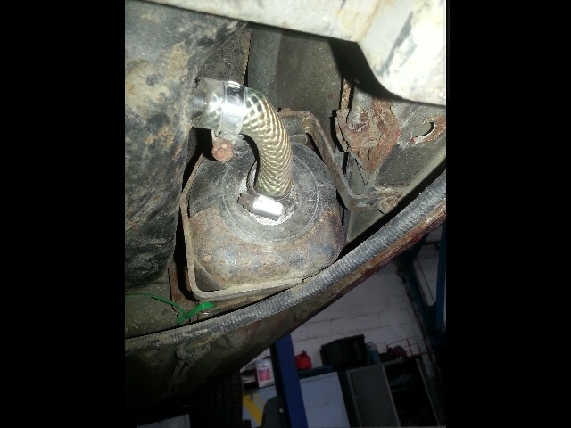

2015-12-16 15.09.17_640x480.jpg [ 98.97 Kio | Consulté 8672 fois ]
Message Publié : Jeudi 17 Décembre 2015 22:05
t'as essayé de démarrer en shuntant ta pompe ?
Message Publié : Jeudi 17 Décembre 2015 22:25
Message(s) : 1011
oui !
mais rien ! la pompe tourne mais elle ne veux rien savoir :frusty:
mais comme je l'ai noté juste avant j'ai la batterie qui flanche donc les solution qui me reste sont les nouveaux fils de bougies qui on un défaut, le filtre a essence qui est un belle cochonnerie.
