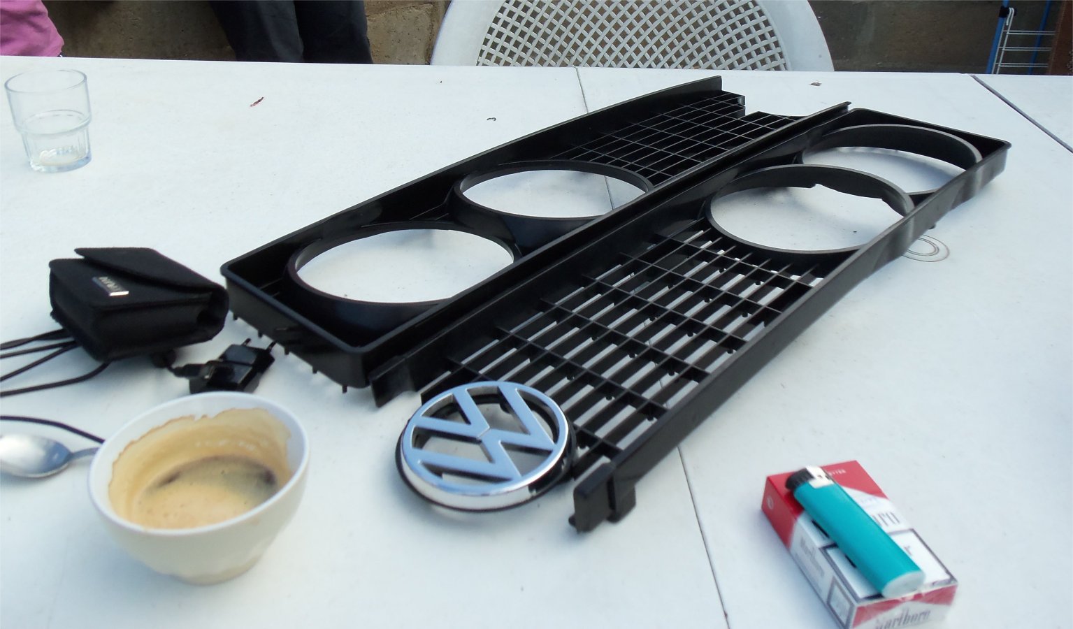

Et voici un dimanche, une clope, un café, une brosse à dents et une calendre...et de l'eau accompagnée de liquide vaisselle :D

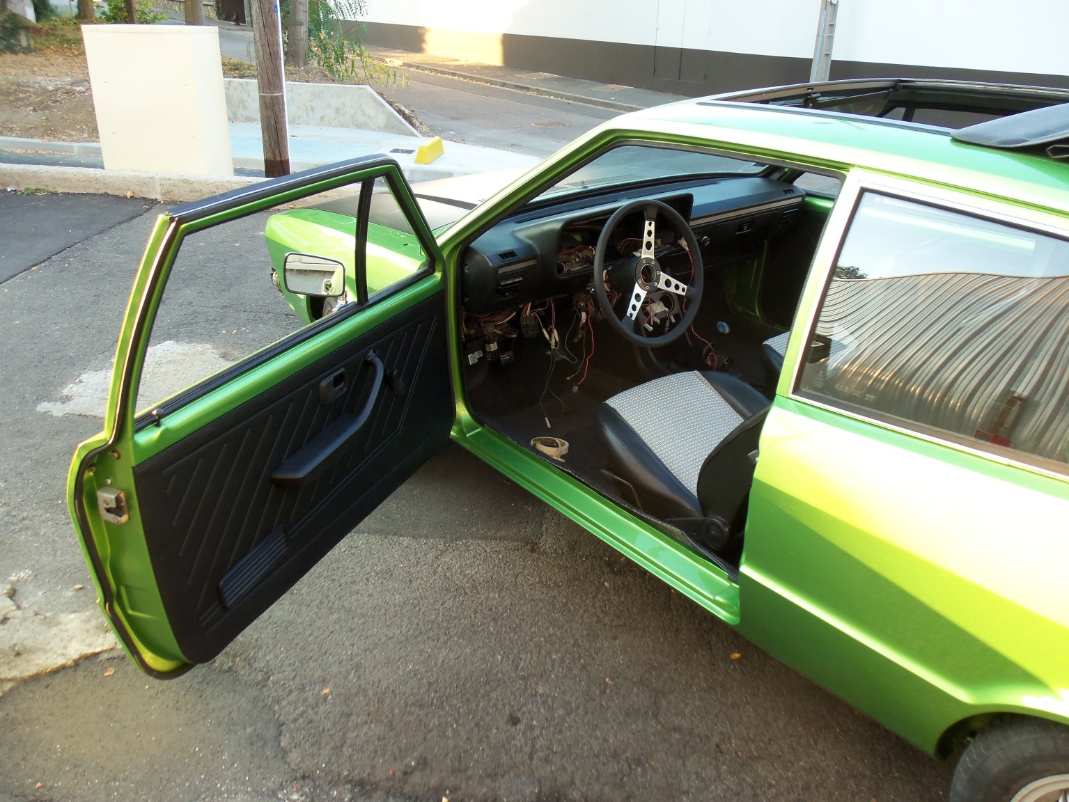

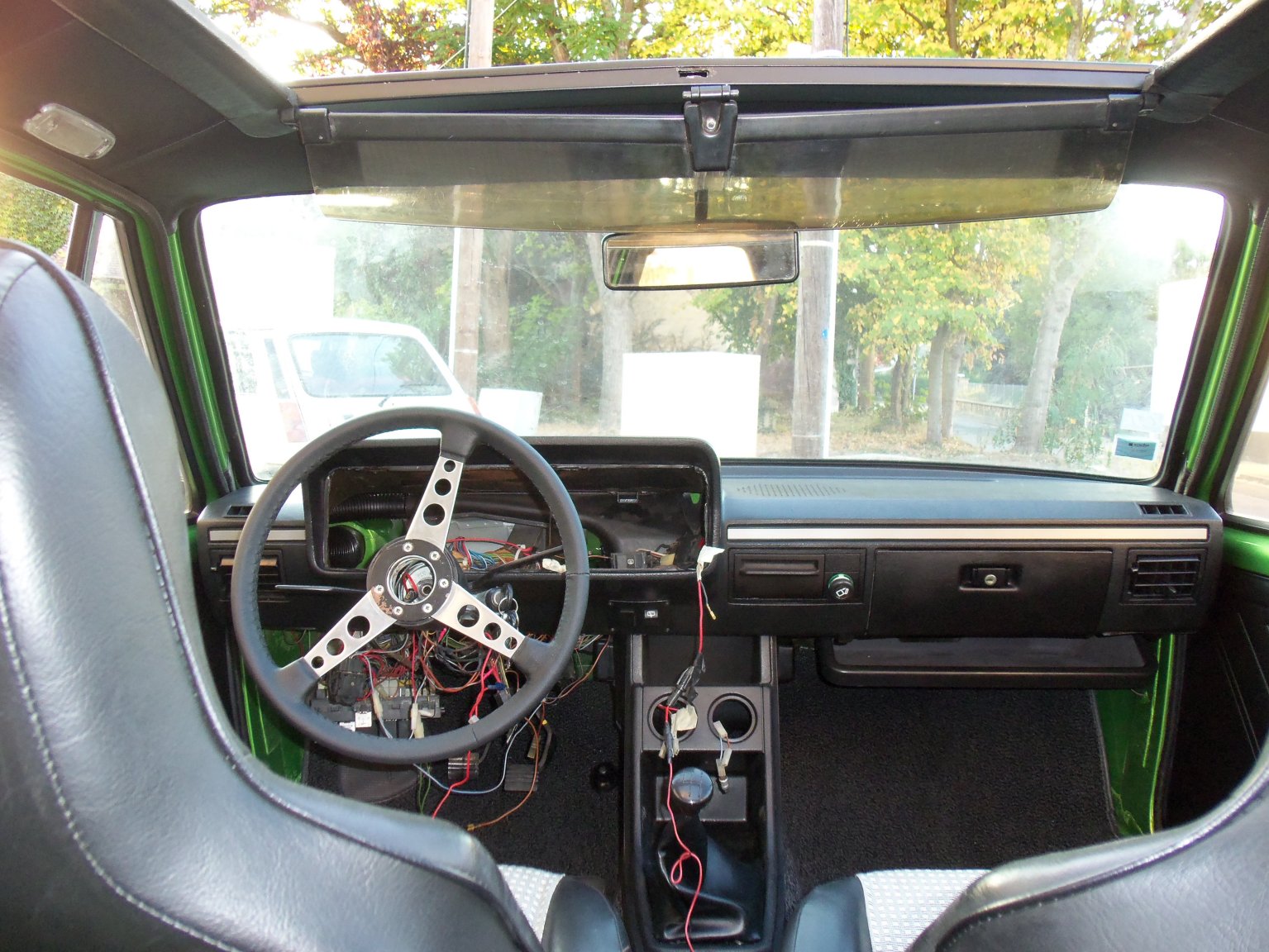

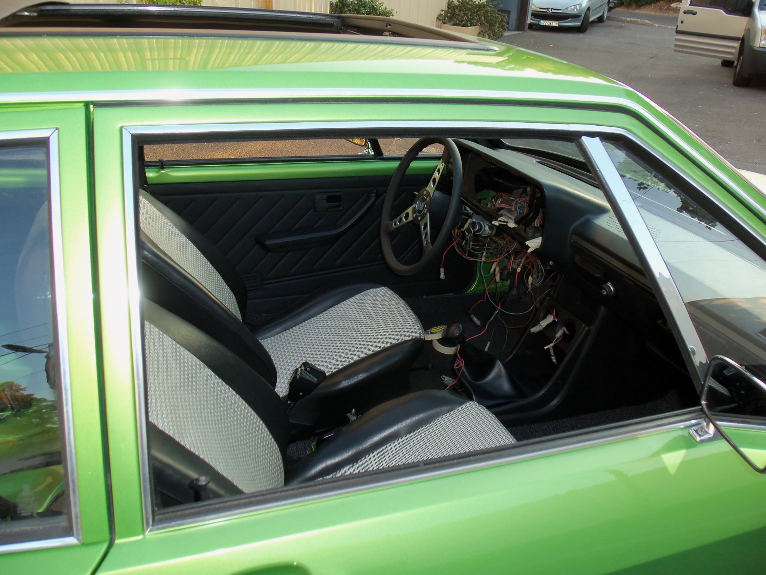

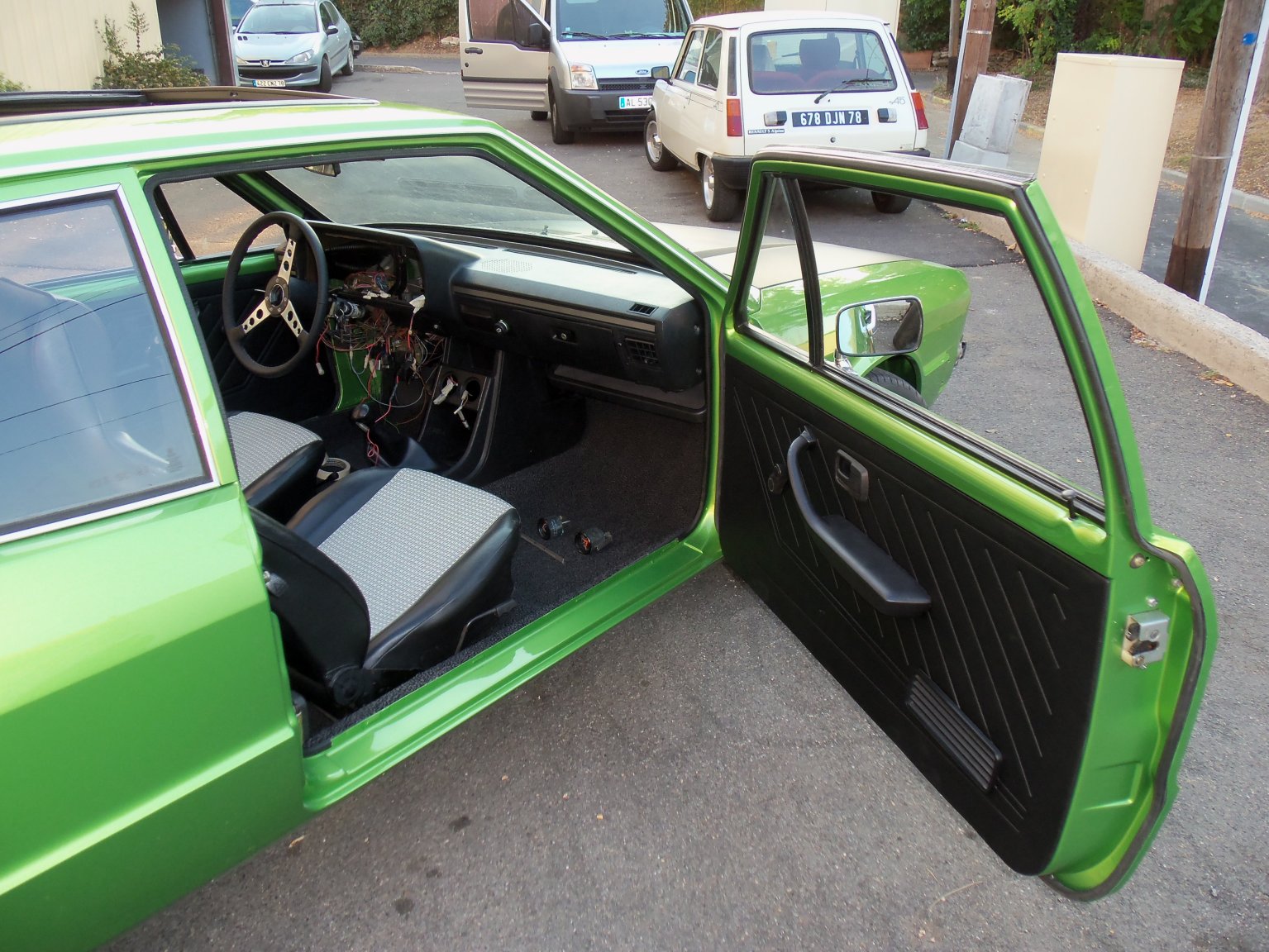

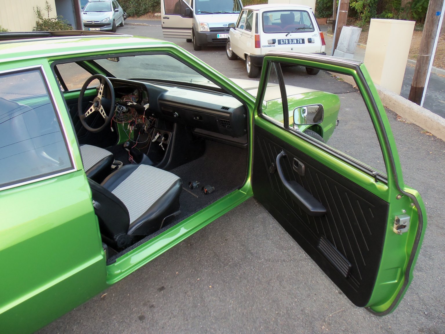

Encore des photos de l'intérieur cette fois!
Dommage que le moteur soit absent.jpg [ 334.56 Kio | Consulté 4017 fois ]
j'aurai pu faire une ballade avec madame!.jpg [ 345.3 Kio | Consulté 4017 fois ]
Il me reste encore des choses à voir...beucoup de choses.jpg [ 347.77 Kio | Consulté 4017 fois ]
Intérieur.jpg [ 321.98 Kio | Consulté 4017 fois ]
les sièges reprennent du service.jpg [ 279.06 Kio | Consulté 4017 fois ]

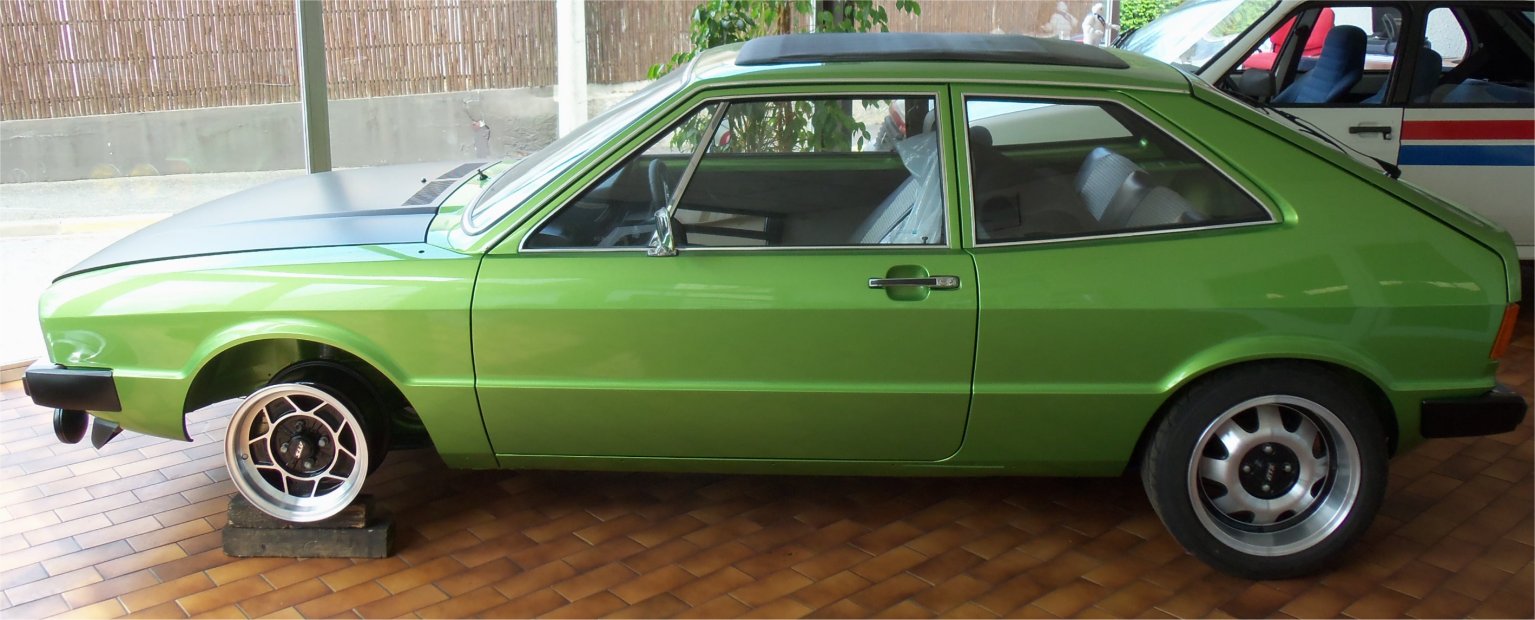

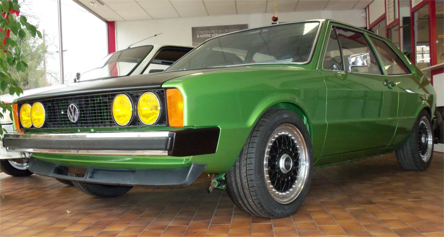

Voici maintenant le moment de choisir les jantes qui iront le mieux sur le projet :frusty:
J'ai tout d'abord refait des jantes BBS en 15" et installé des pneus neufs, mais :no:
Ensuite j'essaye des ATS cup :no: :no: :no:
Je me décide enfin à investir dans 4 ATS Classic en 13 x 7, ce sera :clap:
Pour moi, ce sont celles qui conviennent le mieux :Jumpy:

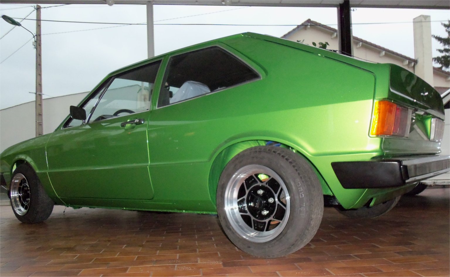

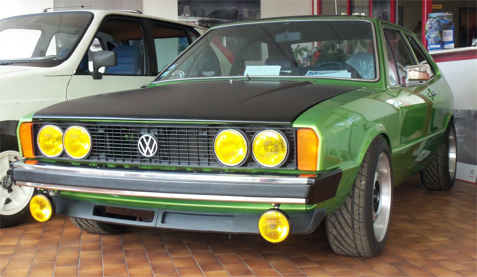

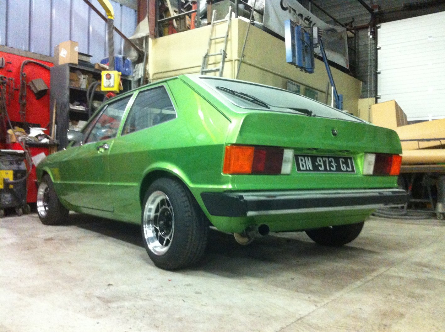

Message Publié : Samedi 05 Janvier 2013 0:36

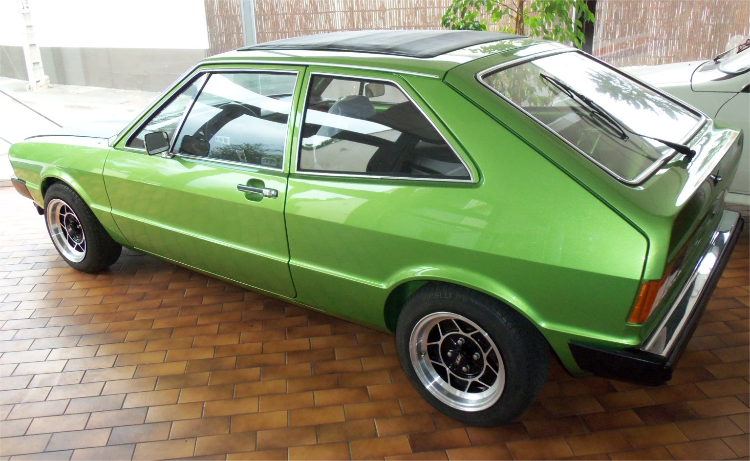

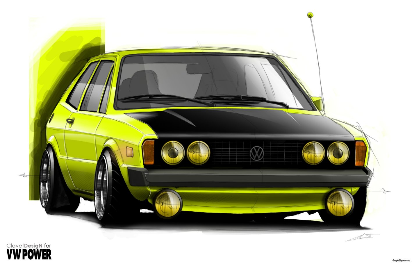

voici le dessin (VW Power) qui a inspiré le projet et surtout la direction à prendre pour moi :D
Puis une photo de la voiture telle qu'elle est aujourd'hui, photo de qualité très médiocre.
Demain je vais en refaire car il a bien avancé!
Telle qu'elle est à ce jour.jpg [ 317.09 Kio | Consulté 4015 fois ]
Message Publié : Samedi 05 Janvier 2013 1:13
POUAH POUAH POUAH!!!! :clap: :clap: :clap:
ATS Classic +1 ,excellent choix!!
Chrome des joncs etc.. +1 ,c'est super classe!!
Oui, moi je veux bien une paire de photo de face et un peu décalé sur le côté ..droite ou gauche ..pour voir vraiment le rendu capot noir/découvrable noir avec le reste de l'ensemble.. :smt040 ..pour délivrer mon avis! :mrgreen:
Et ensuite on va avoir droit à la partie mécanique Gilles?? :D
Message Publié : Samedi 05 Janvier 2013 10:40
d'accord, j'accéde à ta requête :D je vais faire des photos aujourd'hui!!
Après, bien sur, oui ce sera le tour de la méca et des dessous de le voiture...
A demain ou lundi au plus tard....
Gilles.

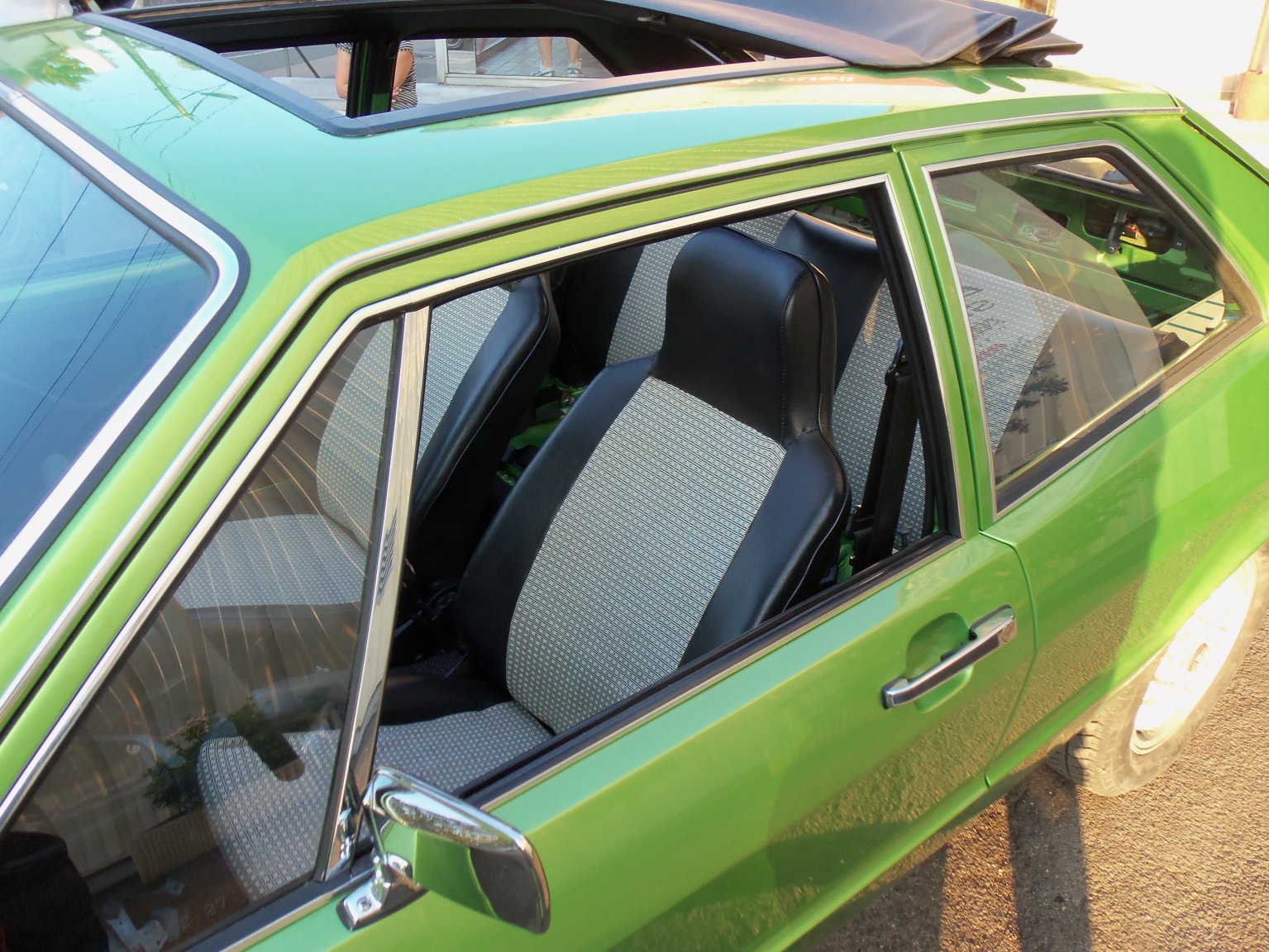

Sacré boulot... Toi ouvrant d'époque comme sur certains model série limitée ? T'as trouvé des optiques/cligno/faisceau neuf ???
Message Publié : Samedi 05 Janvier 2013 23:34
Salut, :no2: :no2: , les optiques ont été démontés, nettoyés, les cuvelages ponçés et repeint à peu près dans la teinte d'origine ainsi que la platine repeinte en noir satiné, et pour le gros cuvelage gris, c'est de l'apprêt vernis et c'est tout. La partie qui reçoit le faisceau à été frotté à la laine de fer !
Le faisceau est d'origine, il a juste subit un bon gros nettoyage (dégrippant). J'ai tout fait moi même sur ce coup là!
Les clignos, quant à eux, c'est encore plus simple, les feux arrières ont subit le même traitement c'est à dire un coup de Polish! Les PC aussi d'ailleurs!
Pour le toit ouvrant, il n'est pas d'hier c'est certain, mais vu la découpe du pavillon, soit le gars était blindé, soit à l'usine il y avait du y avoir un pot de départ!
Gilles.

Quelle dimensions de pneu as tu utilisé pour les ATS Classic :?:
Message Publié : Dimanche 06 Janvier 2013 1:38
J'ai monté des 175 60 x 13, après un essai avec de vieux pneus (voir photo au dessus), ça me semblait tout à fait bien. Pas trop tendu, ni trop haut, ni trop bas, je pense que l'ensemble est équilibré!
Par contre pour monter les pneus neufs sur les jantes en 7, bonjour... Ils ne voulaient pas claquer sur la jantes, du coup, nettoyant frein vaporisé dans le pneu + air + une flamme = explosion et donc là il claque nickel !
C'est aussi très dangereux, mais diablement efficace...
Gilles.
Message Publié : Dimanche 06 Janvier 2013 10:11
Jantes un poil trop larges à mon gout ou alors mettre du 185x60x13 comme pneu. Quand au capot noir mat je demanderai à voir en vrai ce que ça donne sur le viper grün je suis un peu sceptique. Par ailleurs très beau travail de carrosserie et cette couleur tout à fait en adéquation à l'AM de la voiture :cheers:
Message Publié : Dimanche 06 Janvier 2013 13:44
pour le Grün Viper, c'est vrai que c'est une belle teinte.
En fait pour répondre à deux choses en même temps, tant au niveau des jantes que la couleure du capot, il faut le voir en vrai. Les photos c'est bien mais quelque soit l'angle de vue, le rendu ne reflète pas exactement la réalité.
Il est mieux d'avoir la voiture sous les yeux, je suis entièrement d'accord.
En début de remontage, j'avais ce genre de reflexions: quand est ce que tu peint le capot :bangin:
Après effectivement les goûts et les couleurs....je pense que l'ensemble est homogène, même si j'en suis contient, il ne peut pas plaire à tout le monde.
Pour la monte de pneu, en fait maintenant il faut voir si en 13" il tire trop court.
Pourquoi pas une monte plus large, faut voir...
J'ai une solution de rechange pour chausser plus large aussi, des ATS cup en 14" qui reviennent de réfection...à voir par la suite donc. De toutes façons, je resterai dans le style actuel sans tomber dans le Tuningue.
Gilles.

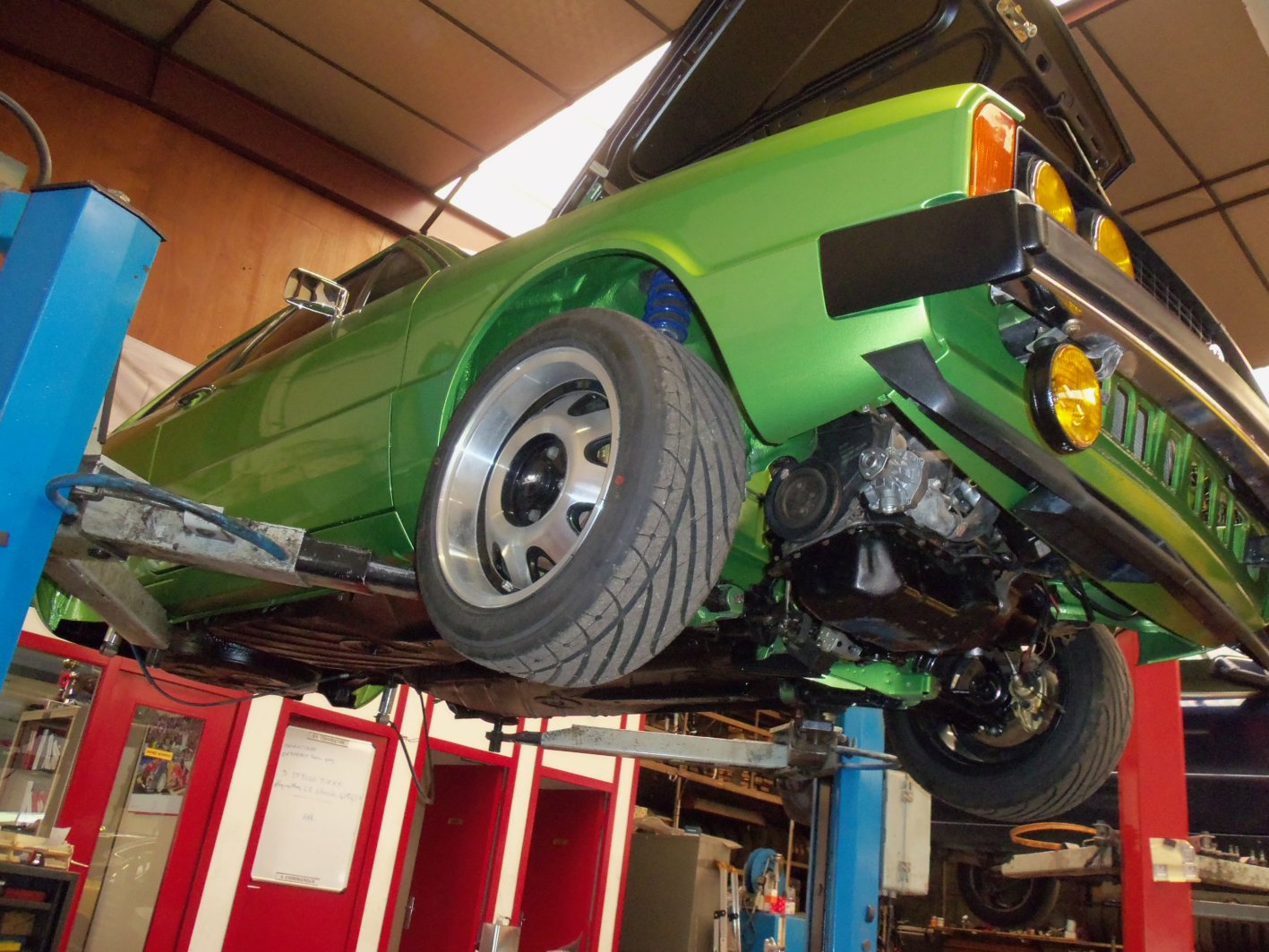

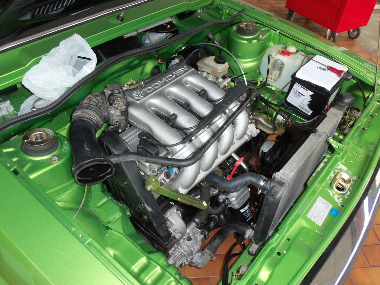

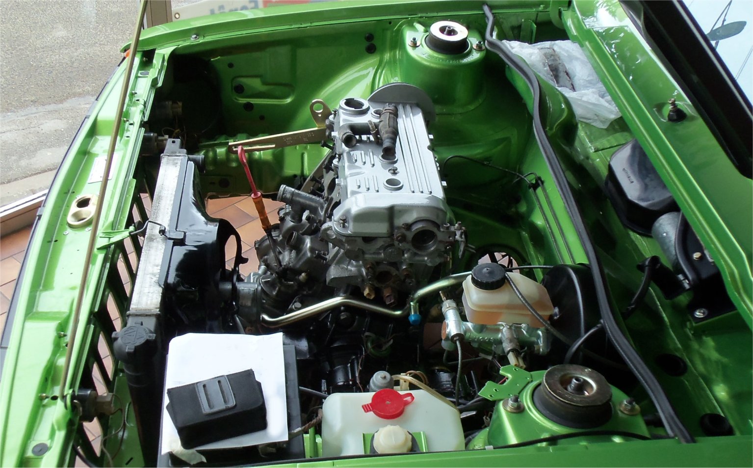

Message Publié : Dimanche 06 Janvier 2013 18:35

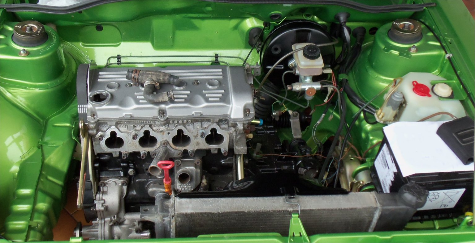

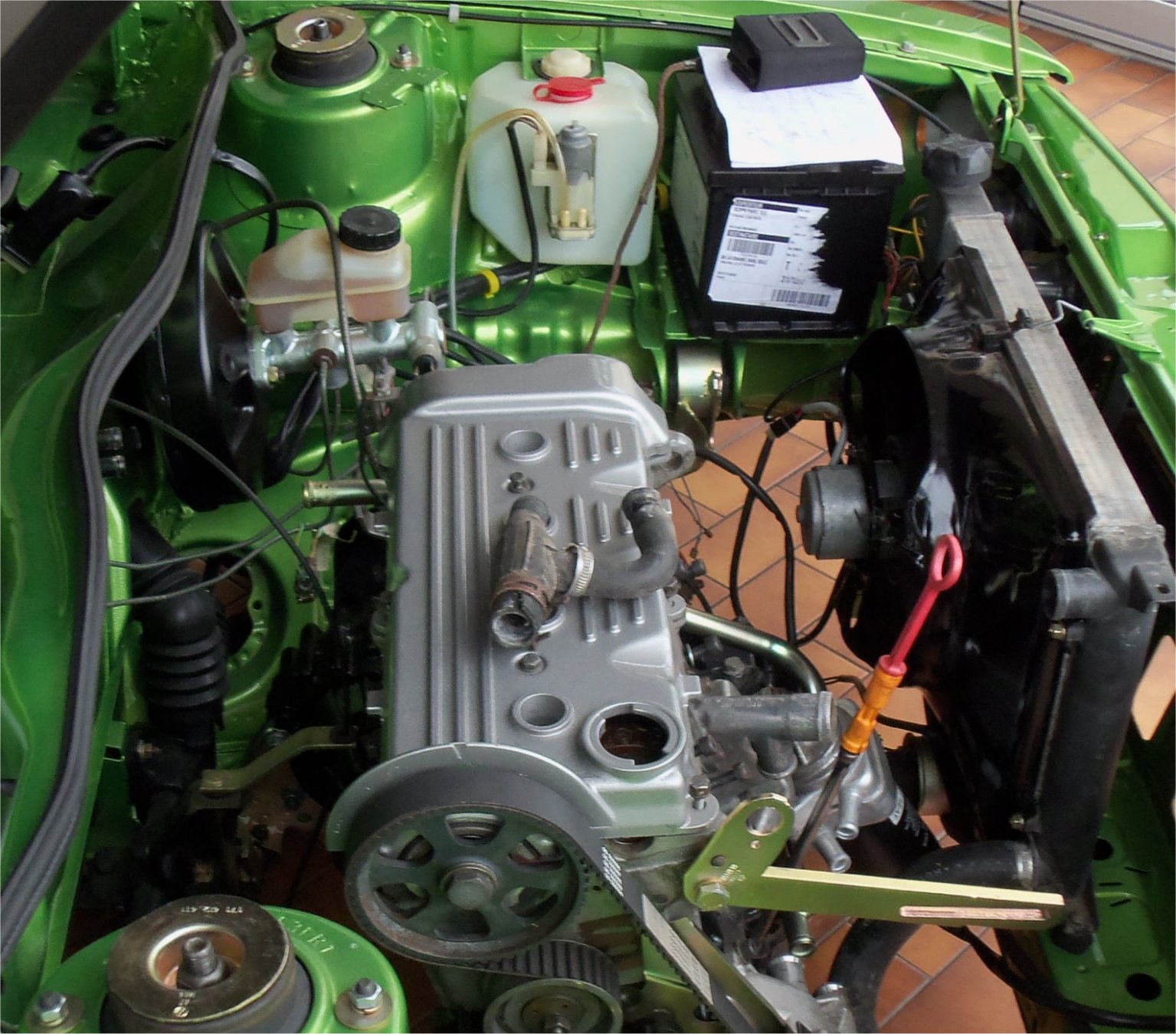

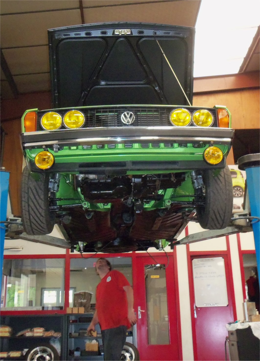

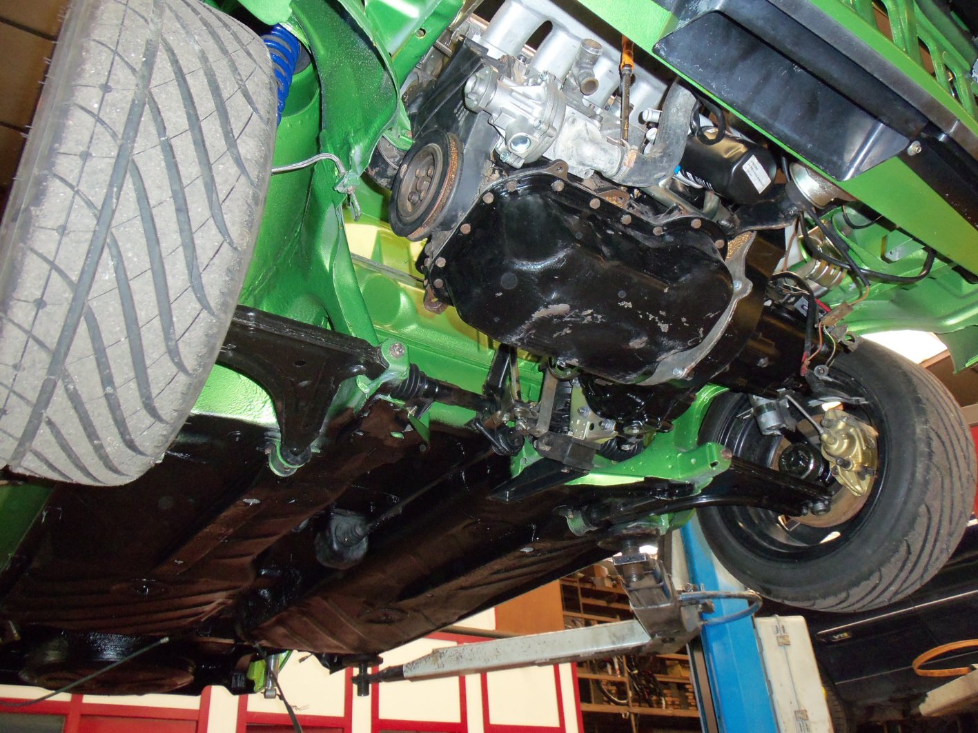

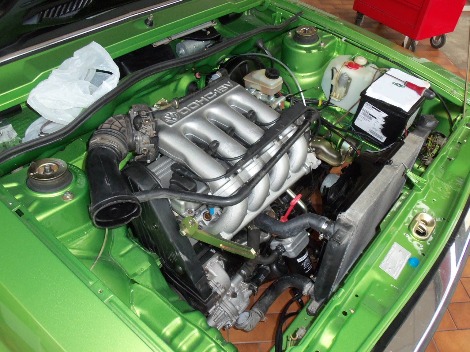

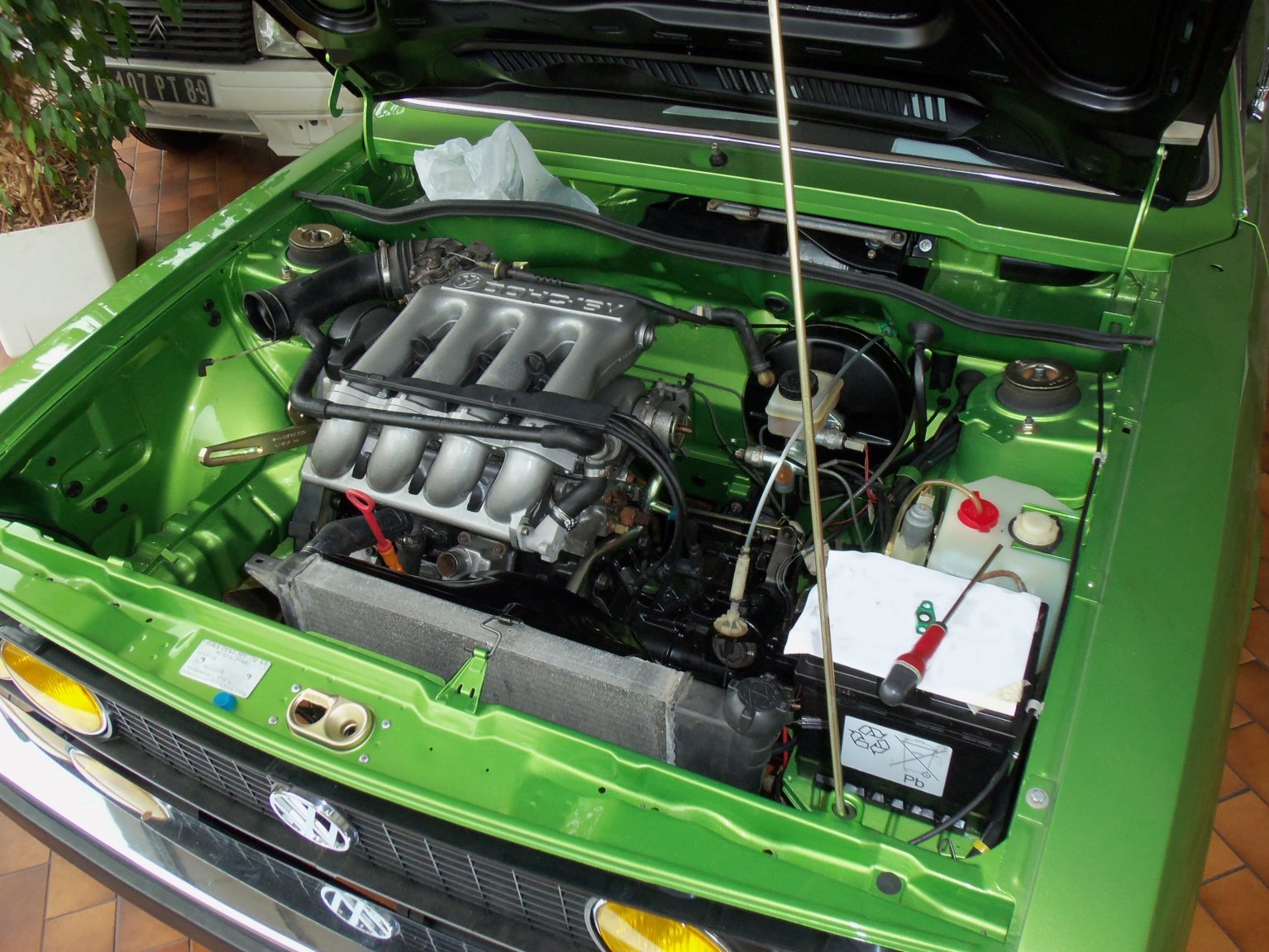

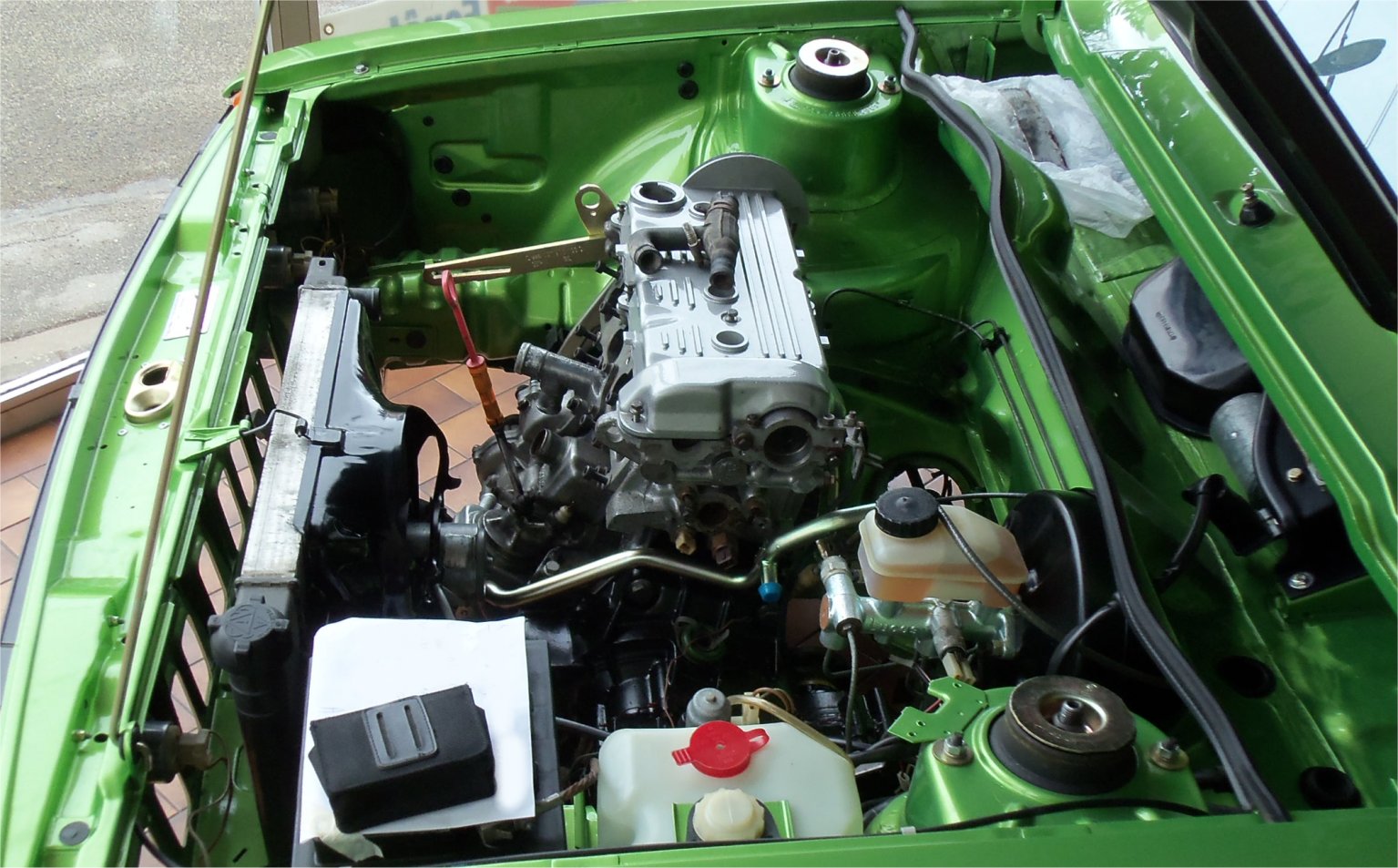

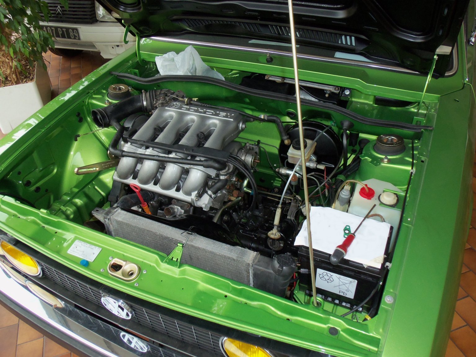

voici quelques photos de la mécanique qui a pris place dans le compartiment.
Les supports d'origine ont été réutilisés, soit ceux du scirocco, soit de golf 1 etc!
Pour acceuillir le nouveau moteur accompagné de sa boite.
Une bonne partie des pièces ont étés bichromatées avant remontage, la mécanique a été entièrement démontée ainsi que la boite. Les pièces sur lesquelles nous avions un doute, sont remplacées ainsi que dans la boite.
Je ne voulais pas prendre le risque de mettre la mécanique dans le Scirocco en priant que telle ou telle pièce lâche. Malrgé tout je ne suis à l'abri de rien :roll:
Ce que j'ai préféré, minimiser les risques.
Merci à Benjamin pour la réfection du moteur et à Luc pour la boite. puis à eux deux, car ils se sont occupé de toute la mécanique, dans ce domaine je suis une bille :frusty: le remontage, encore eux :cheers:
Dernière précision, rien de ce que je n'ai pas remonté sur mon Scirocco n'a été jeté, vendu ou autre. Tout est dans mon sous-sol bien au chaud, moteur et boite compris.
Gilles.
Le KR a pris place avec sa boite.jpg [ 268.02 Kio | Consulté 3985 fois ]
Le moteur a été reconditionné.jpg [ 215.5 Kio | Consulté 3985 fois ]
On remonte.jpg [ 340.49 Kio | Consulté 3985 fois ]
On remonte...encore!.jpg [ 331.17 Kio | Consulté 3985 fois ]
Reste encore quelques heures à passer.jpg [ 319.15 Kio | Consulté 3985 fois ]

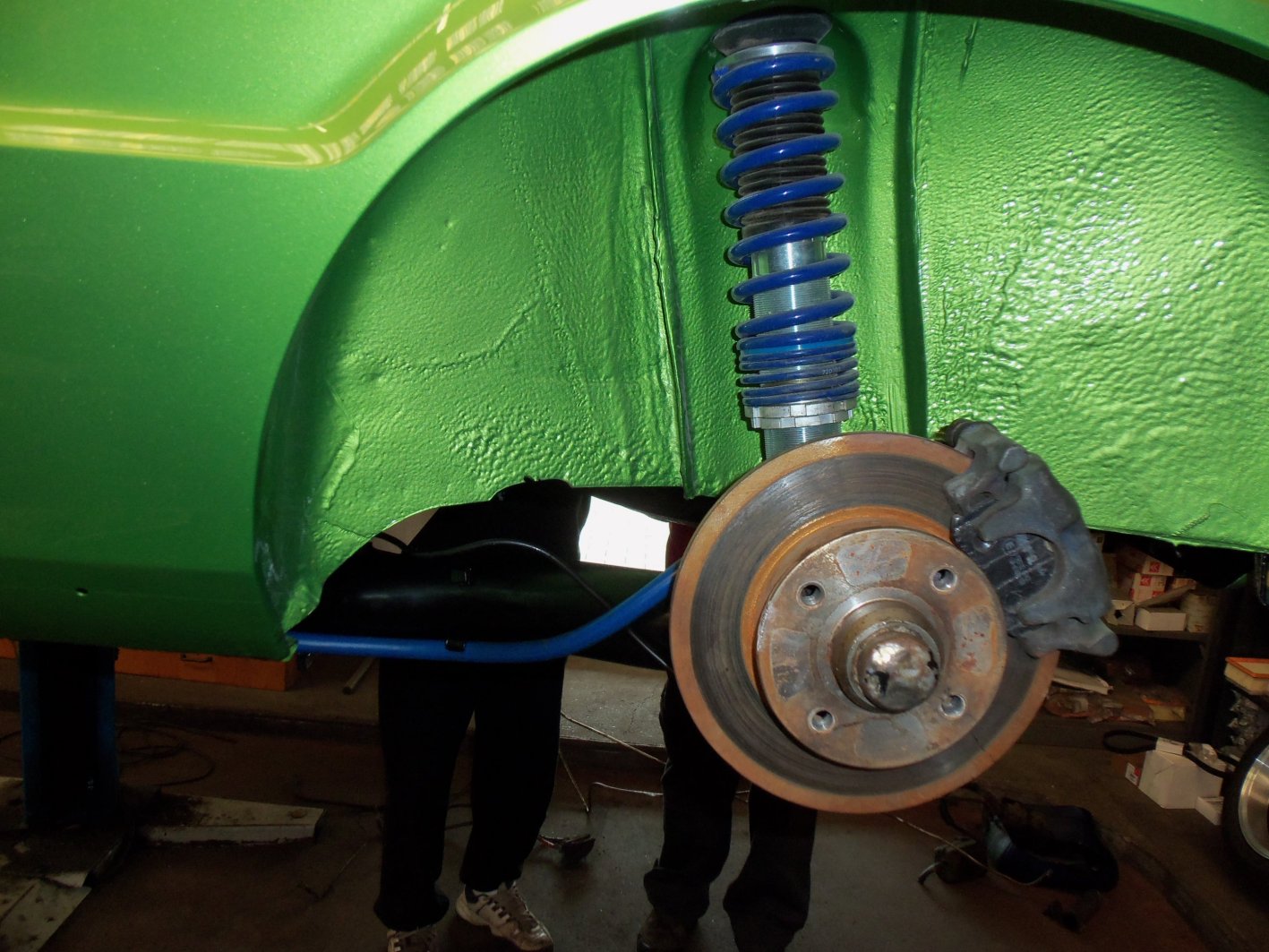

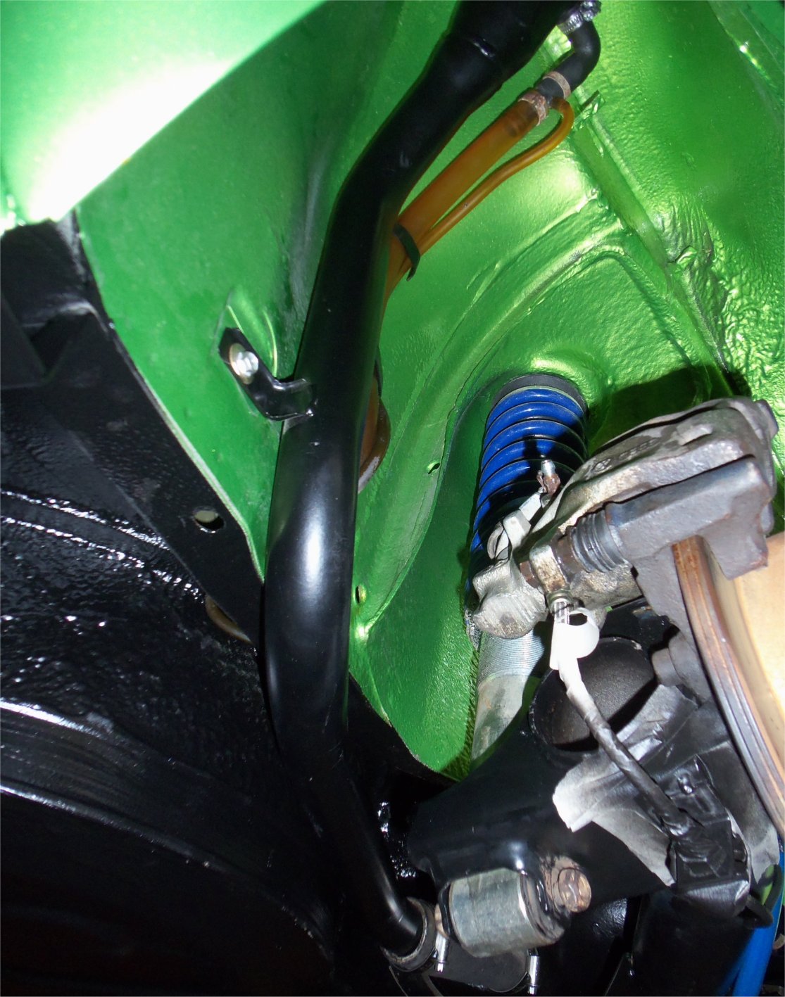

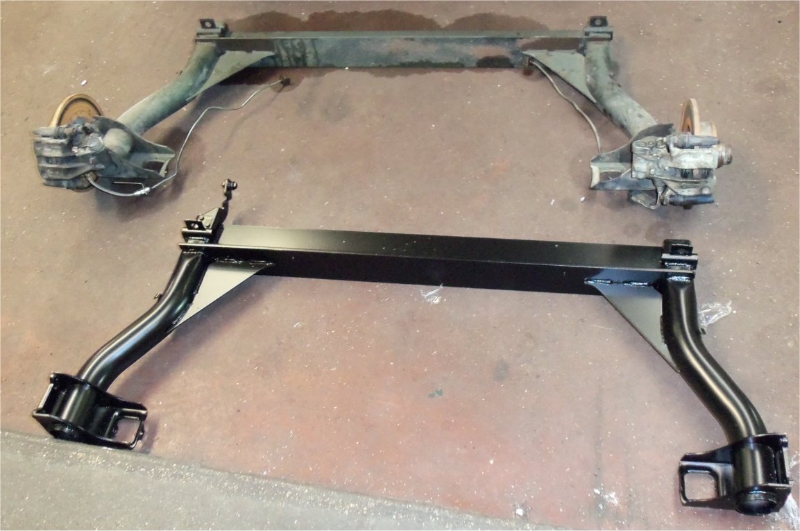

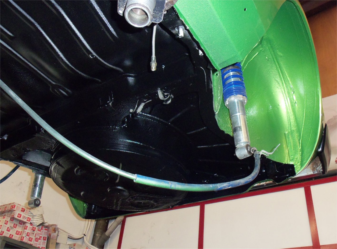

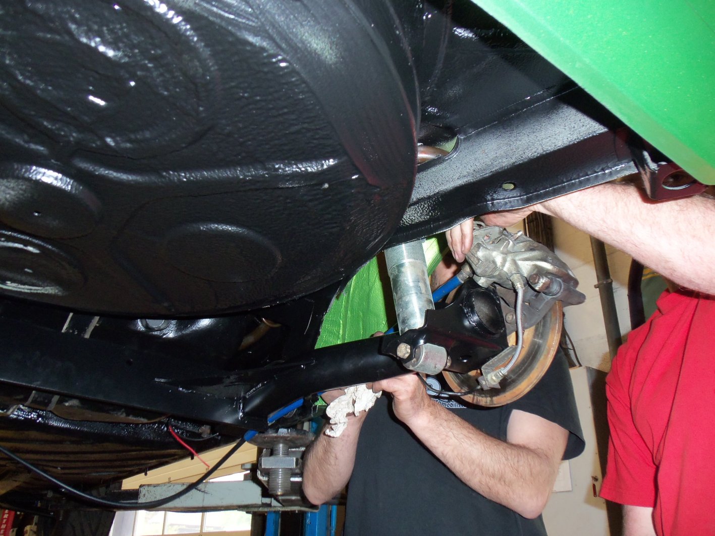

Message Publié : Dimanche 06 Janvier 2013 19:58

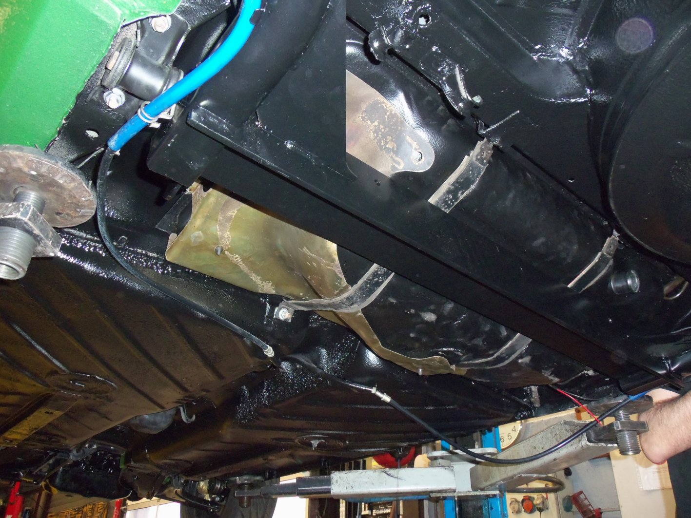

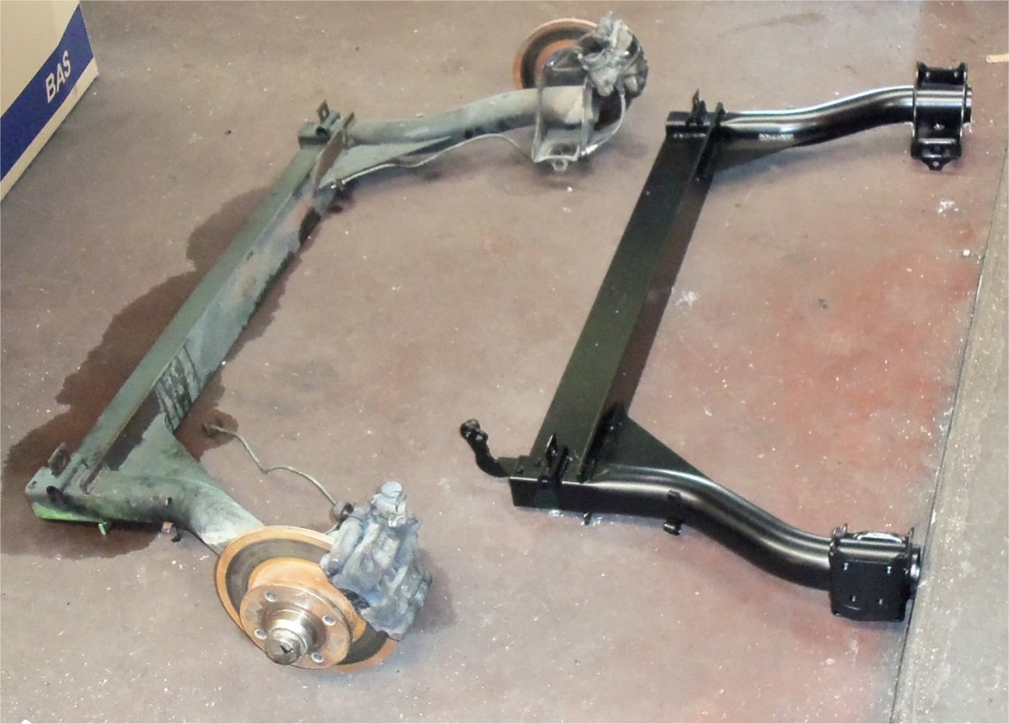

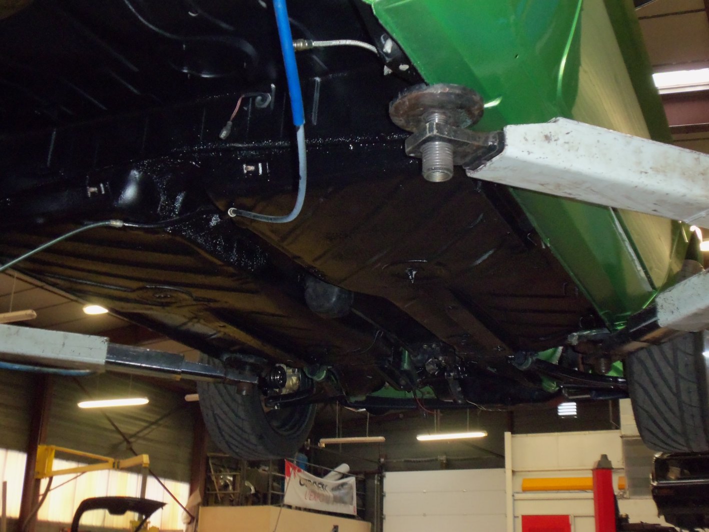

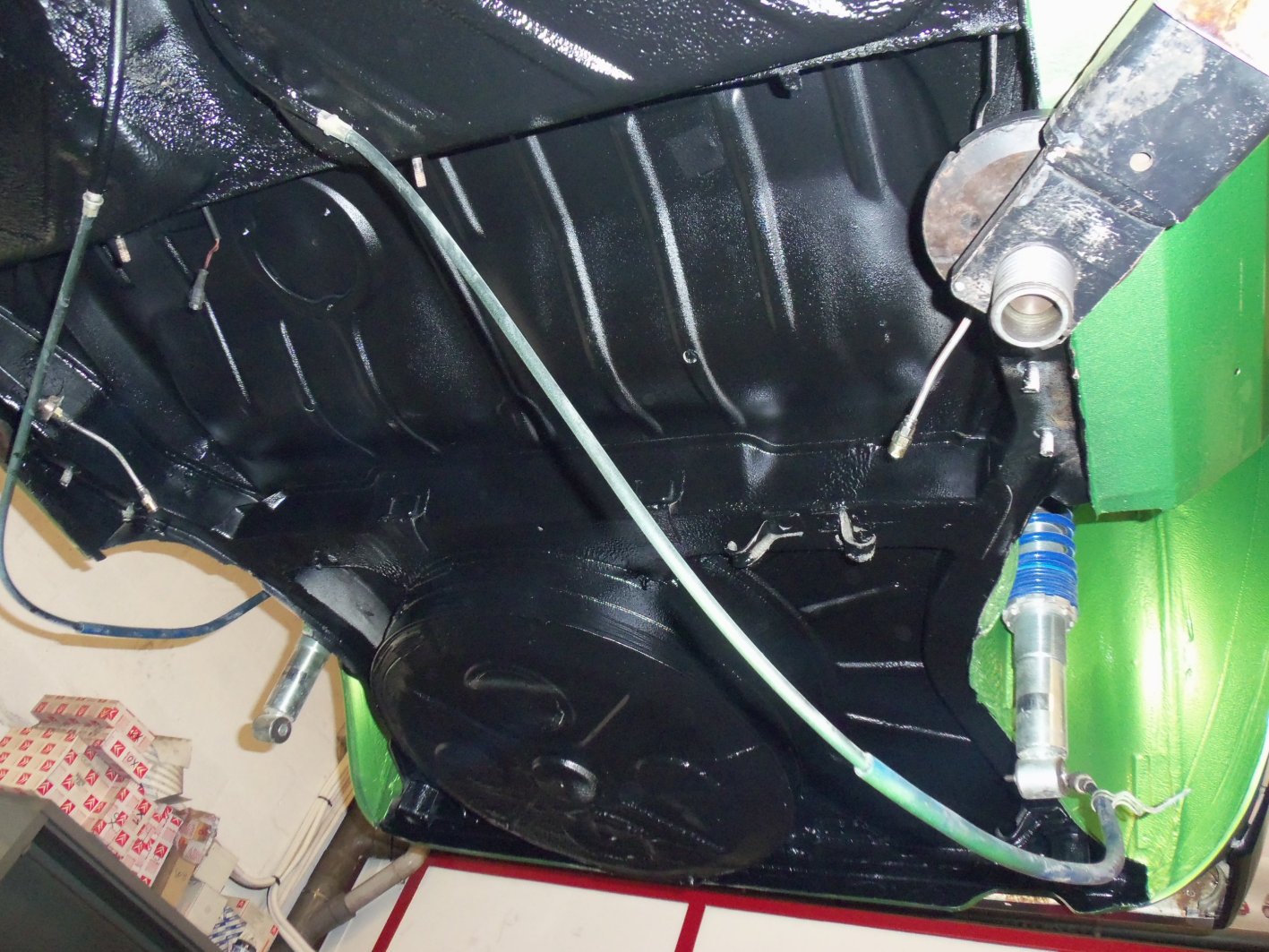

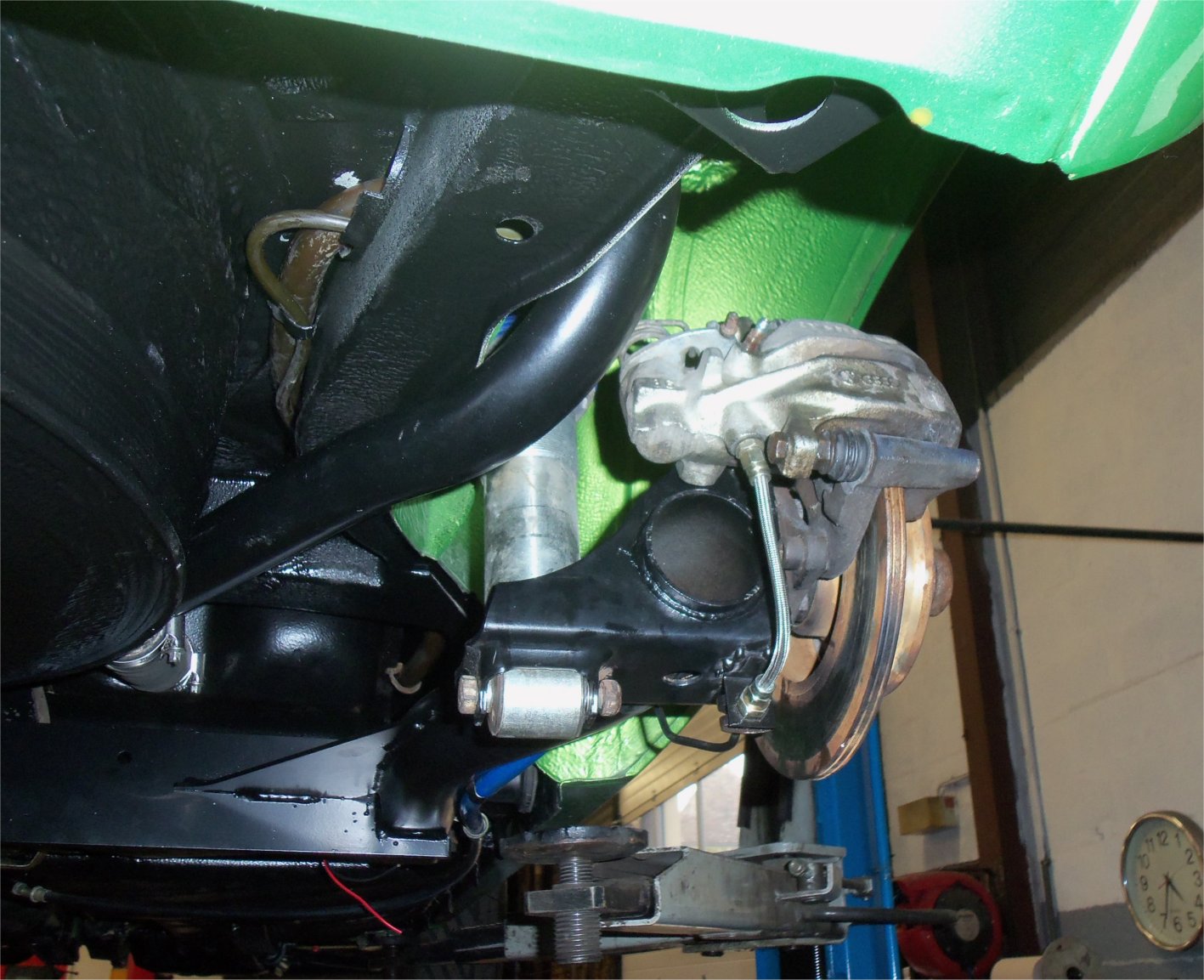

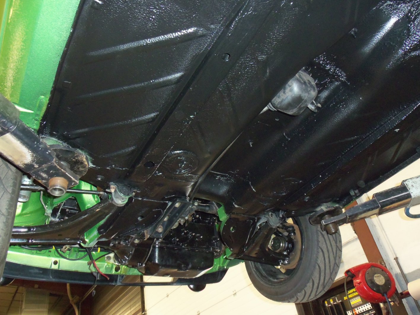

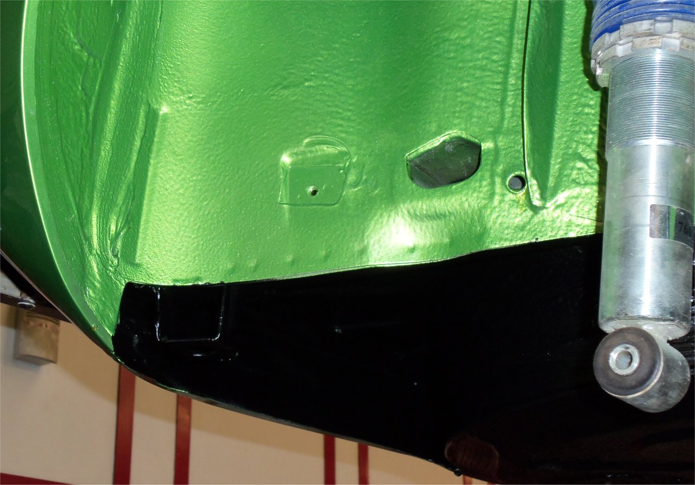

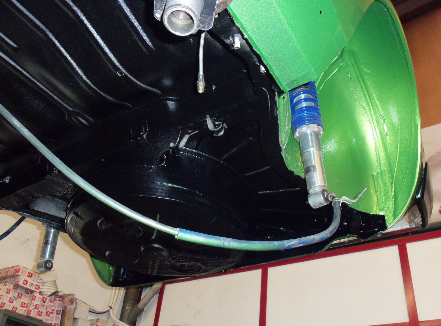

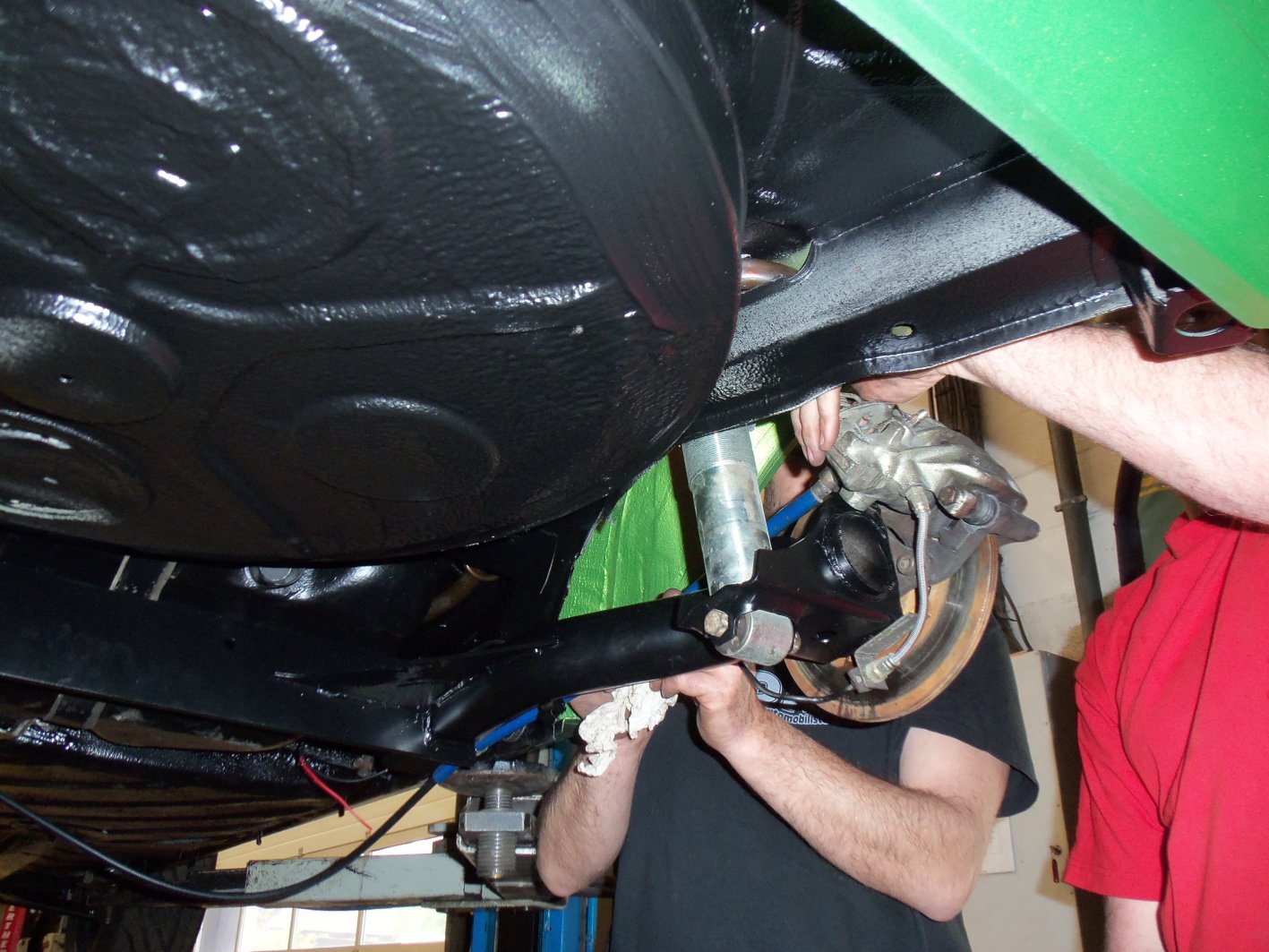

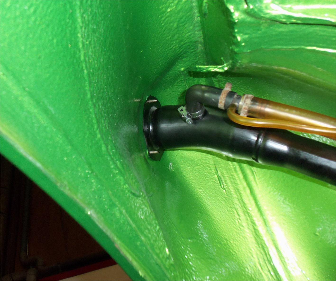

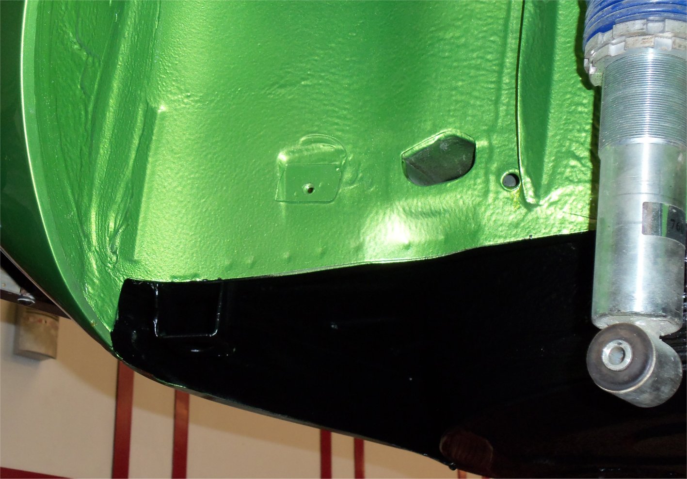

Voici le nouveau train arrière, avant sa pose, nous démonterons l'ancien ainsi que le reservoir d'origine au profit d'un reservoir de provenance golf GTI refait pour l'occasion, pendant ce temps je dégraisse les dessous de coco à l'aide de tampon dit de dérouillage et diluant de nettoyage.
Le blaxon d'origine n'est pas "fissuré", il est inspecté sous toutes les coutures avant d'apposer une nouvelle protection du même type en couche légére. Unitile d'en faire trop. Du coup, il garde tout son aspect d'origine. Il était prévu de le repeindre dans la même teinte que l'auto mais je dois avouer, qu'à cet instant précis, j'ai eu une petite faiblesse. Au vu du rendu, finalement je ne regrette pas.
Photos....
Train arrière sablé et peinture époxy.jpg [ 133.42 Kio | Consulté 3980 fois ]
Il va recevoir une barre anti roulis de Golf GTI.jpg [ 187.55 Kio | Consulté 3980 fois ]
Dessous sans train ni reservoir.jpg [ 197.99 Kio | Consulté 3980 fois ]
Dessous sans train ni reservoir 2.jpg [ 287.63 Kio | Consulté 3980 fois ]
Dessous sans train ni reservoir 3.jpg [ 244.31 Kio | Consulté 3980 fois ]
Message Publié : Dimanche 06 Janvier 2013 20:03
La suite....
Dessous vers avant.jpg [ 278.04 Kio | Consulté 3980 fois ]
Réservoir remis en place.jpg [ 279.49 Kio | Consulté 3980 fois ]
Train et réservoir remis en place.jpg [ 245.77 Kio | Consulté 3980 fois ]
Détail droit.jpg [ 243.12 Kio | Consulté 3980 fois ]
Détail droit aile inter.jpg [ 215.54 Kio | Consulté 3980 fois ]
Détail gauche exter.jpg [ 248.38 Kio | Consulté 3980 fois ]
Message Publié : Dimanche 06 Janvier 2013 20:08
Encore.....
Goulotte.jpg [ 258.25 Kio | Consulté 3978 fois ]
Goulotte détail.jpg [ 216.67 Kio | Consulté 3978 fois ]
Carter à refaire!.jpg [ 321.57 Kio | Consulté 3978 fois ]
Le Boss inspecte.jpg [ 249.55 Kio | Consulté 3978 fois ]
Vue d'ensemble.jpg [ 263.64 Kio | Consulté 3978 fois ]
Il est beau Coco.jpg [ 220.87 Kio | Consulté 3978 fois ]
