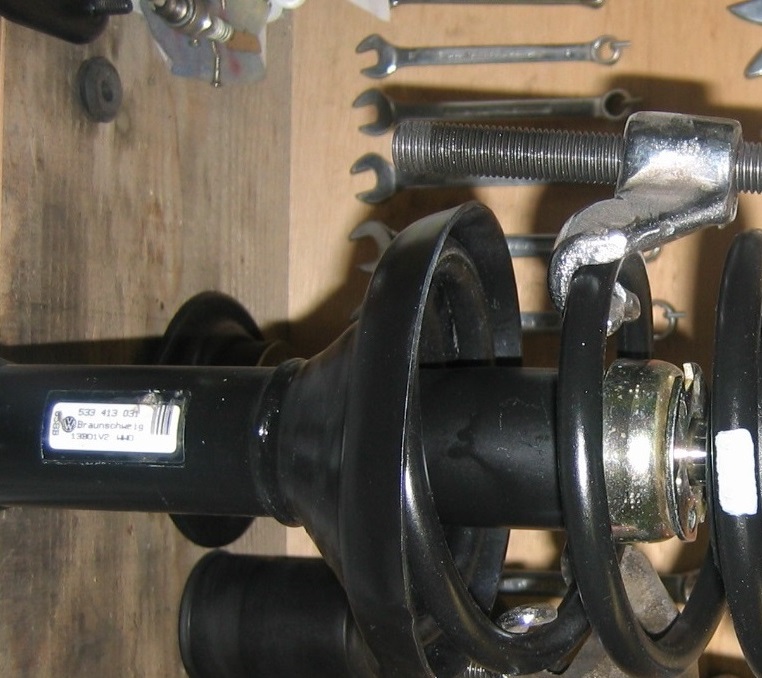

Bon l'engin a repris la route, après un changement du joint de carter (tout ça pour récupérer une vis :roll: )
Ainsi qu'une tentative de remplacement des ressorts par des Eibach -30:
Opération avortée dès le démontage du premier amortisseur, et pour cause:
Cartouche HS de chez HS, l'ancien proprio m'a bien baratiné en m'assurant que les 4 amortos avaient moins de 20000kms, me paraissaient vachement mou quand même...mais s'il n'y avait que ça...La référence sur la jambe de force ne correspond pas au scirocco 16V, mais plutôt à une golf/scirocco <79, évidemment ni gti ni 16V, il en est de même pour le ressort, repéré 2 traits verts (1 trait gris pour 16V), la belle arnaque, c'est pour ça qu'elle est plus haute de l'avant!
Et pour confirmer le toute, la coupelle d'amortisseur:
Les connaisseurs reconnaîtront bien les coupelles montées sur les premieres golf 1 et scirocco, avant 79..., incompatibles avec les ressorts eibach que je veux monter!
Donc je suis bon pour trouver 4 bonnes cartouches, et les coupelles qui vont bien :roll:

si si spécifique regarde la réf

Message Publié : Mercredi 18 Juin 2014 20:50
Hier le sciroccal a enfin retrouvé un amortissement décent!
Les ingrédients:
Une ancienne cartouche avant, baignant dans l'huile:
Amortisseur avant prêt à être monté:
En place:
Le c*l en l'air:
Amorto arrière prêt:
Monté:
Les amortos arrières étaient encore bon, ils avaient du être changés:
