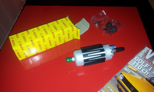

Sinon a part sa j'ai recu ma pompe a essence, un modele comptatible par Oscaro modele Bosch 0 580 464 126.
Voici une petite photo

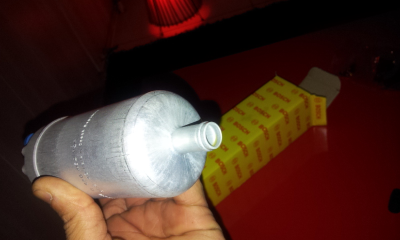

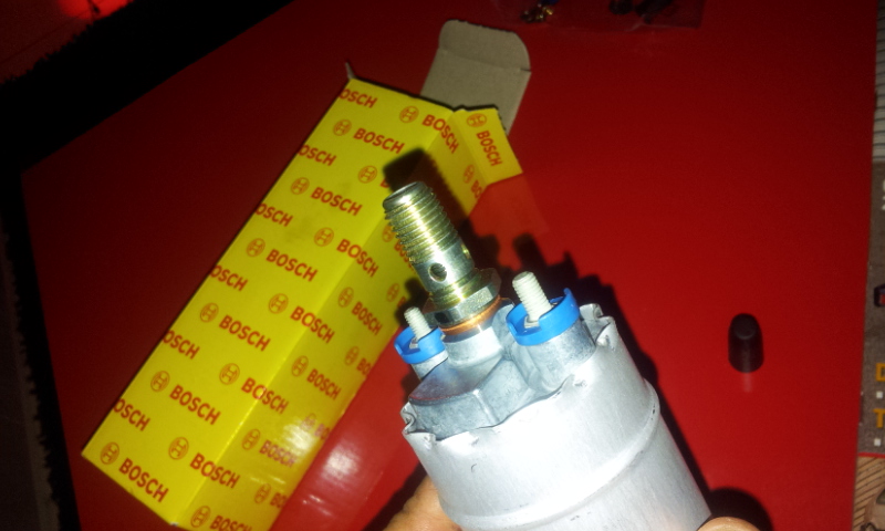

Par contre je vois pas comment la brancher voivi les tof's des connection.
1357944874522.jpg [ 214.2 Kio | Consulté 16059 fois ]
1357944950107.jpg [ 162.26 Kio | Consulté 16059 fois ]

salut souf, pour les branchement électriques, c' est des cosses rondes avec des écrous de 5 et pour la sortie d'essence, c'est un raccord banjo qu'il te faut.
voici un raccord banjo => http://www.directindustry.fr/prod/wurth ... 11075.html
celle d'origine n'es pas montée comme ça ?

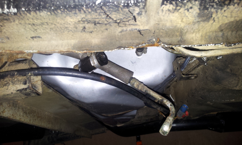

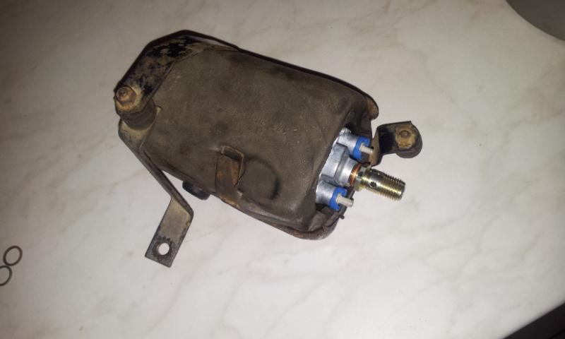

Merci JM pour linfo par contre il y avait bien un raccords banjo dorigine.
Le seul hic est que le raccords se met en place mais apres je le serre juste avc un ecrou et des rondelles de part et dautre parce que jai limpresion que le raccords est perce jusquen bout de filets.
Photo a lappui et vous allez comprendre.
20130112_193303.jpg [ 264.94 Kio | Consulté 16048 fois ]
20130112_193842.jpg [ 165.41 Kio | Consulté 16048 fois ]

tout a fait, il va te falloir un écrou borgne pour ce montage.
http://www.tec-racing.fr/pompe/321-ecro ... 0-alu.html
attention, le lien que je t'ai fourni ne corresponds pas forcément au diamètre de ton filetage ;)

tu n'as pas le collier de tresse banjo avec la vis percée?
Si je lai mai le diametre de la vis nest pas pareil
20130112_193303.jpg [ 264.94 Kio | Consulté 16017 fois ]
