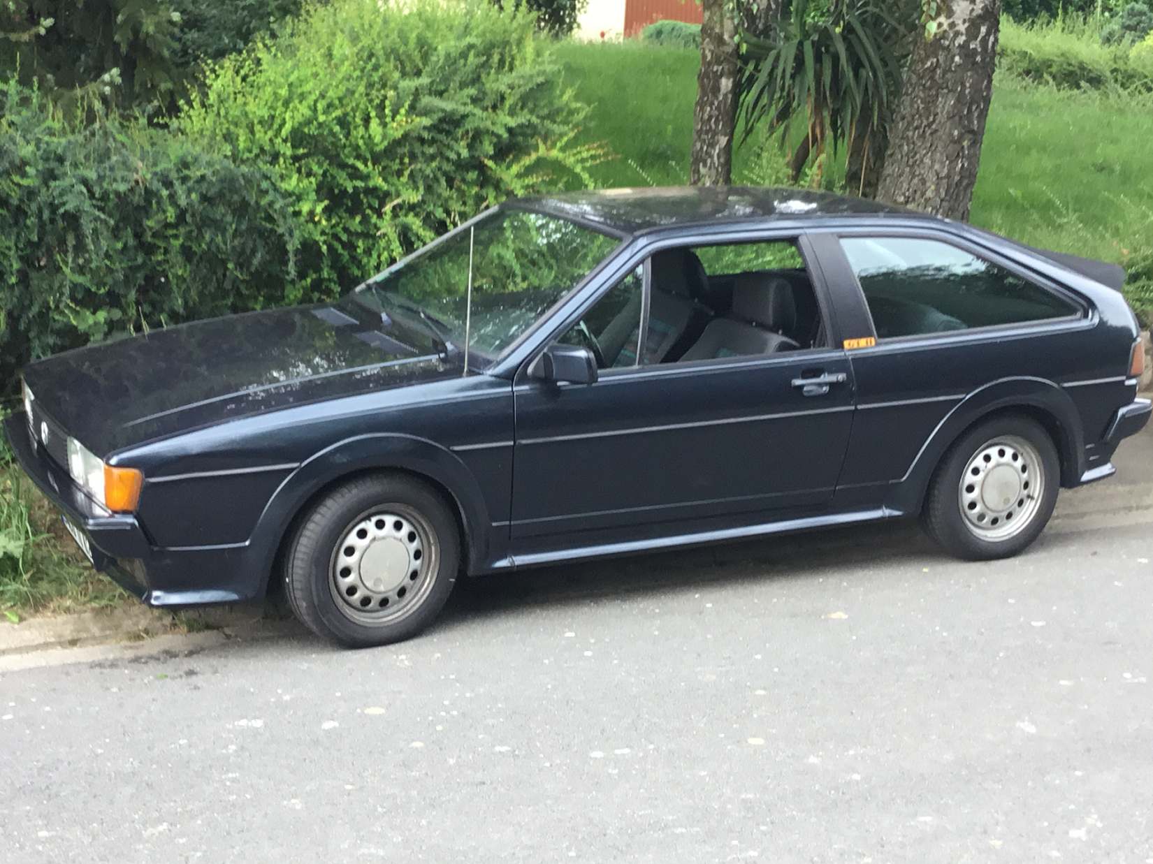

Salut à tous .
Depuis le temps que j’en parlais, c’est fait !
La GTII roule.

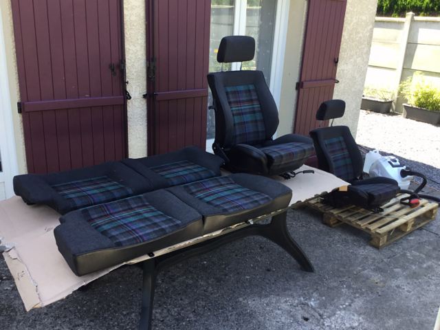

1.png [ 3.46 Mio | Consulté 3834 fois ]
nettoyage de l'interieur.

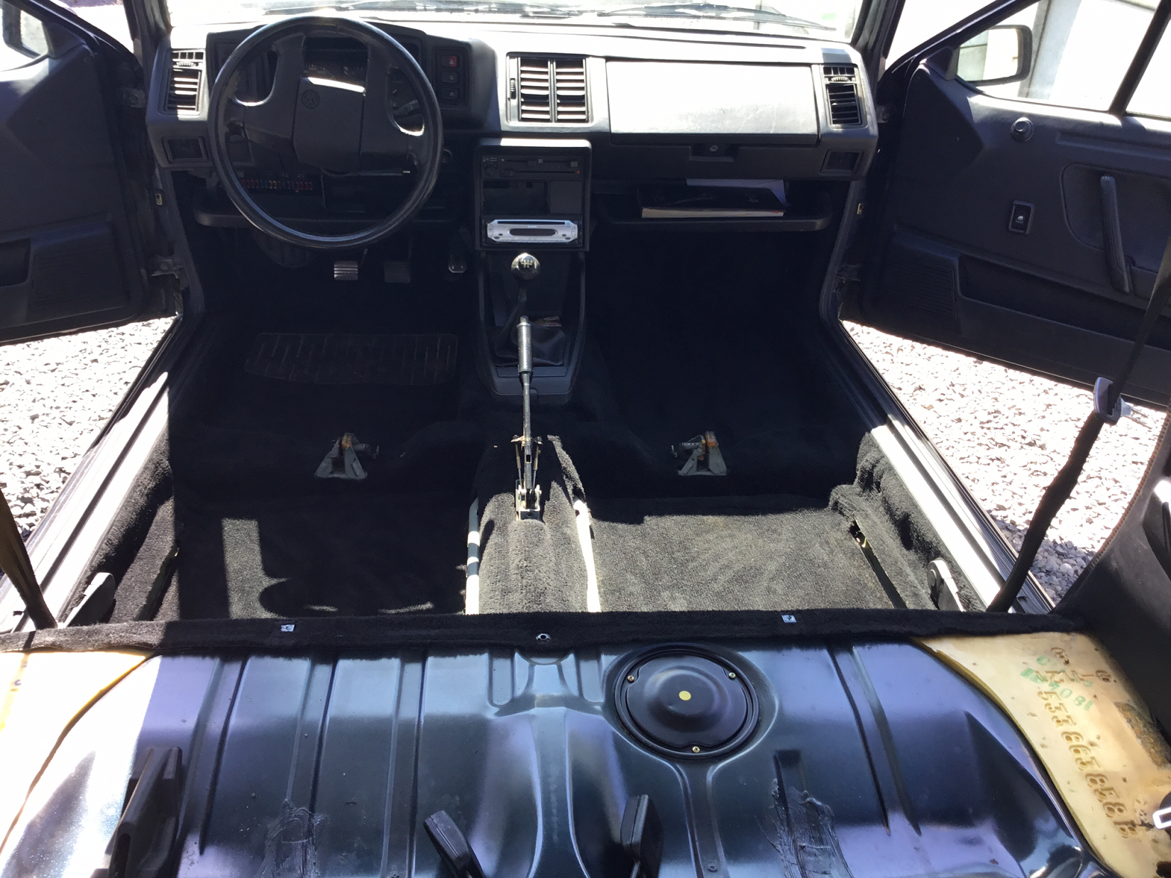

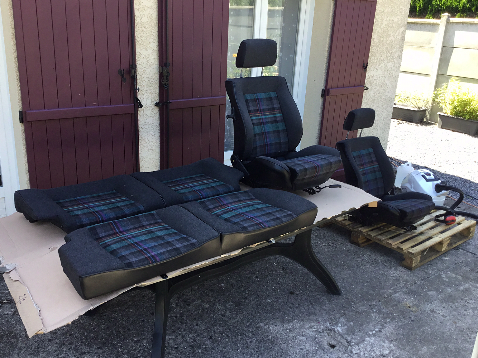

2.png [ 3.8 Mio | Consulté 3834 fois ]
3.png [ 3.53 Mio | Consulté 3834 fois ]
