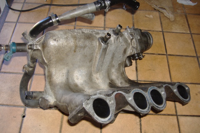

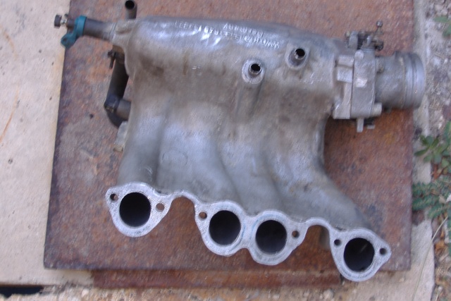

Bon alors y a deux jours j'ai reçu ça
aprés un petit néttoyage voilà la belle pièce qu'il me manquait(une parmis tant d'autres :( )
y'a du mieux :wink:

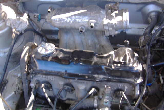

Alors du coup ce matin je m'y suis collé avec comme but de juste faire un montage à blanc afin de voir ce qu'il me manque (encore :? ) et aussi de trouver l'emplacement de toutes les pièces moteur d'origine GTI :twisted:
8O 8O c'est ce qu'on appéle optimiser la place au maximum,faudra pas faire tomber une rondelle là dedans au remontage :? :?

en fait à l'heure actuelle il me manque les durites qui vont de la pompe injection aux injecteurs,le regulateur de préssion de la pompe ,le systeme vapor lock et enfin quelques durites scilicone entre le cache culbuteur,l'injection et la boite à air!C'est déja pas si mal :?

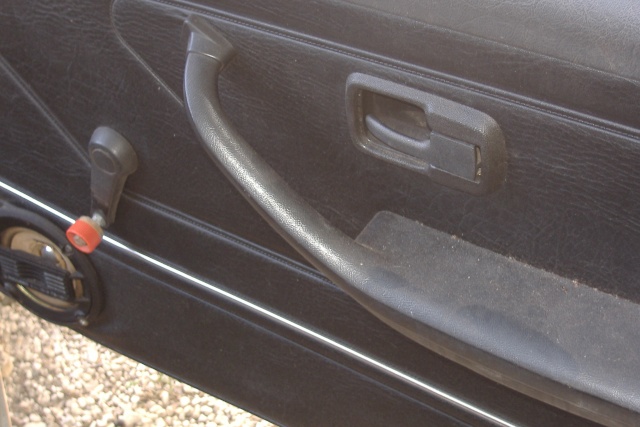

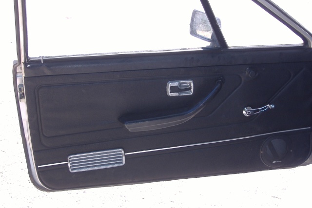

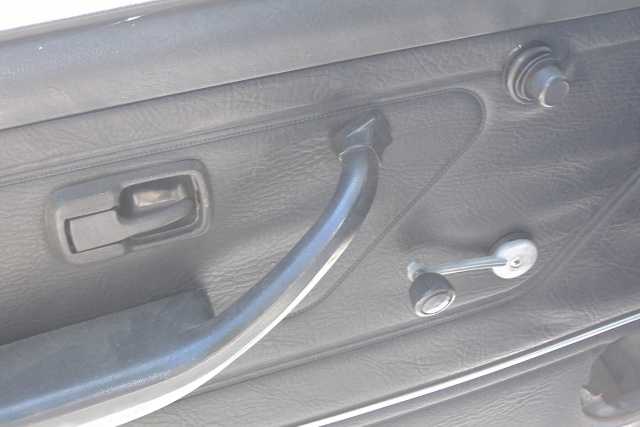

bon alors en attendant de m'occuper de mon moulin,j'ai commencé à m'occuper de mon intérieur
avant
aprés
Message Publié : Dimanche 05 Août 2007 12:36
bon c'est peut etre pas le top mais au moins ça me convient :roll:

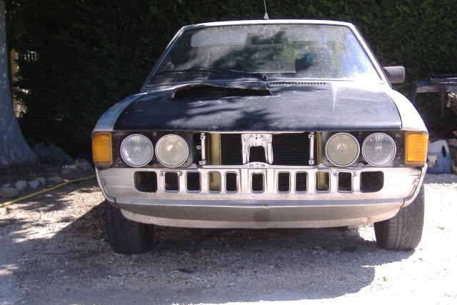

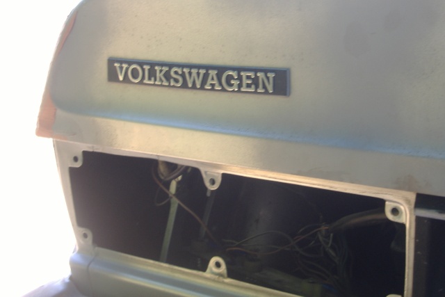

ET du coup vu que j'ai du tempsdevant moi :? :? j'ai aussi commencer à faire ma carrosserie.Au programme mastic et appret(l'antirouille c'est déja fait :) ).
et j'ai démonté l'avant pour refaire ma calandre et mon parechoc
Bon c'est vrai que je tatonne un peu :roll: c'est pourquoi j'y vais doucement donc dés qu'une partie est faite en mastic,j'apprète et aprés je controle voir si faut rectifier :? Bon c'est longuet mais vu que j'ai le temps :?

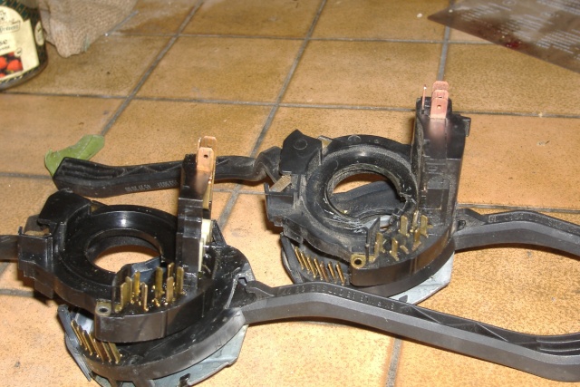

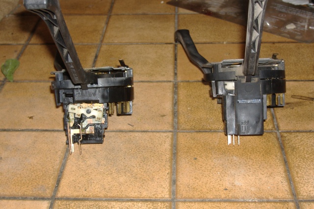

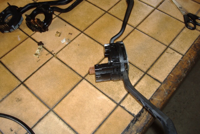

alors cette semaine ça a été mes commodos!
Au début je voyais pas ce qui merder puis quand j'ai eue ceux de la golf1,j'ai tout de suite compris
En plus de plusieurs broches de connection absente,il me manquait le systhème inverseur code-phare 8O 8O
Message Publié : Samedi 11 Août 2007 9:35
Qu'à cela ne tienne,je vais refaire mes commodos avec les pièces de celui de golf :wink: !!Bon on va me dire ça aurait été plus facile d'en acheter une paire neuve :D :D ....mouais mais moi j'aime bien l'idée de refaire tout ce que je peux sur ma rocco,ça n'en donnera que plus de valeur sentimentale et au passage ça me permet de comprendre le fonctionnement des commodos :wink:
Bref toujours est il qu'aprés une heure......
tout est en place,ça marche et du coup j'ai meme de la petite pièce d'avance( ressort,contact,connectique,vis.....)ça peut parraitre nul à certains mais moi je suis content de moi car sans schéma ni vue éclaté des commodos,j'ai réussi à les refaire :D :D ,le tout pour la somme de 15 ? la paire :wink:

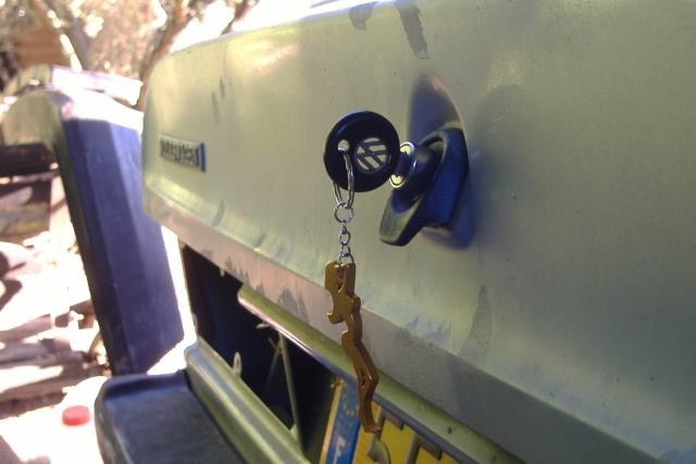

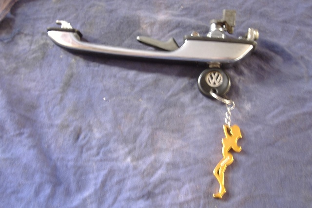

Et oui encore un problème sur ma jolie rocco que je n'avais pas vu:je ne possède que la clé de contact et rien d'autre 8O :?
Bon c'est bien gentil pour démarrer le moulin mais aprés je fais comment pour pas qu'on me la pique ma caisse :?: :?:
Ha oui,je sais ,je vais faire comme j'avais déja fait sur une de mes motos,je vais faire un système "ONEKEY" ,home made bien sur :wink:
alors c'est parti,on démonte les barillet que l'on veut refaire,on insèrre la clé que l'on veut adapter et on lime ce qui dépasse(sans la clé dans la serrure,les ergots font toujours leur boulot :wink: ) ,enfin on remonte et on teste ...ça marche nickel :wink:
bon il me reste plus que le porte passager à faire ...facile :wink:
par contre pour le réservoir :cry: :cry: :cry: je sens bien que je vais me faire un peu CH**R pour l'ouvrir sans l'abimer :? :?
on verra bien.......
Message Publié : Mercredi 15 Août 2007 13:43
c'est bien ce que je craignais,le bouchon du réservoir s'est pété en deux et une partie est tombée dans la goulotte du réservoir :? :? aprés une bonne heure de galère j'ai pu tout remonter ( OUF!!) et enfin modifier ma serrure :D ça marche

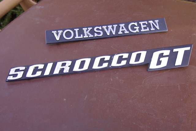

Donc du coup hier,j'ai refait mes monogrammes
y'a du mieux non comparé à avant

Comment tu as refait tes monogrammes ? peinture ?
il sont super 8O

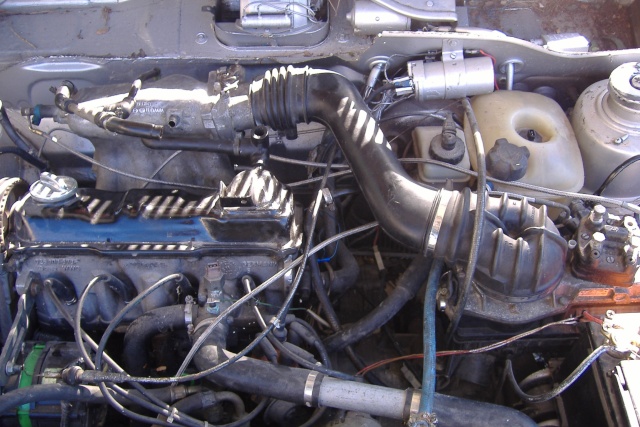

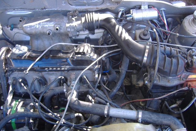

Sur ton moteur j'ai l'impression que le radiateur et le vase d'expansion ne sont pas conforme pour un moteur DX.
tu n'aurai pas une photo plus globale du compartiment moteur ?

Oui peinture effet chrome en bombe mais passé au petit pinceau à maquette l'effet en devient plus métal comparé à l'effet plastique rendu par la bombe :wink:
8)
je viens de voir ça 8O t'as raison
le radiateur est plus gros que celui d'un DX,et posséde l'évacuaton au vase d'expention de l'autre coté.Quand au vase en lui mème,il possède un branchement electrique dessus 8O 8O
le moteur de mon scirocco possède de plus un radiateur d'huile(présent sur le DX?)
Le montage d'un plus gros radiateur et d'un radiateur d'huile était peut etre pour faciliter le refroidissement du moteur dont la puissance était passé à 138 ch d'aprés weaselfaced.Quand penses-tu?
Message Publié : Jeudi 16 Août 2007 0:17
Sur un DX le radiateur d'huile est d'origine.
Et pour ta connexion électrique sur le vase d'expansion, c'est le temoin de niveau. Cà clignote au tableau de bord quand il n'y a pas assez de LDR.
Sur un DX c'est d'origine mais sur ta phase I pas sur. Si à la base c'est un GLi, oui surement, mais en dessous non.
Il n'y a surement pas de faisceau présent.
