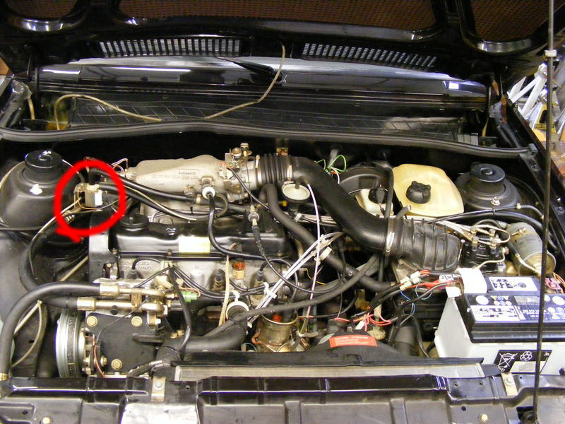

J'ai pris cette photo sur le site. :cartman:
s21800jh.jpg [ 164.8 Kio | Consulté 8880 fois ]
C'est celle d'un moteur 1800cc - 95ch - type JH - Scirocco Wolfsburg Edition de 1983
et j'ai cette électrovanne ( entourée en rouge ) moi aussi sur mon DX ( et elle n'est pas sur la photo du DX - de 83 - du site :smt102 )
A quoi sert-elle ?
Message Publié : Mercredi 27 Septembre 2017 20:51
si tu suis les 2 conduites, tu verras qu'une est branché en amont et l'autre en aval du papillon, quand elle est alimenté elle crée un passage d'air pour augmenter le ralenti ou du moins le maintien quand beaucoup de consommateur électriques sont en fonction
moi j'en ai 2 sur ma GTII a cause de la clim
ma GT II (52).JPG [ 2.02 Mio | Consulté 8872 fois ]
Message Publié : Mercredi 27 Septembre 2017 21:14
Ok, oui c'est comme le tiroir d'air additionnel, mais qui lui ne fonctionne qu' a froid.
J'avais vu pour les conduites mais je ne comprenais pas.
Impec, merci du détail :cheers:

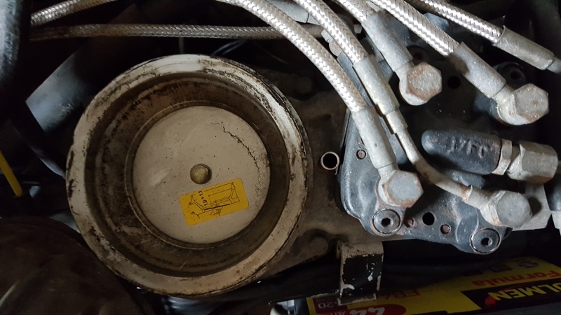

J'ai ouvert pour regarder mon plateau sonde
1.jpg [ 132.36 Kio | Consulté 8443 fois ]
Il est un peu huileux, normal ?
Je l'ai nettoyé et j'en ai profité pour vérifier le déplacement vers le haut ou vers le bas du plateau, pas de point dur, impec 8)
Message Publié : Samedi 14 Octobre 2017 17:47
oui ils sont toujours un peu huileux, le retour du reniflard est dans la boite en dessous :smt033
Message Publié : Samedi 14 Octobre 2017 17:52
C'est ce que je me doutais un peu, merci de la confirmation. :kissing:

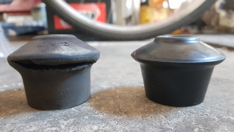

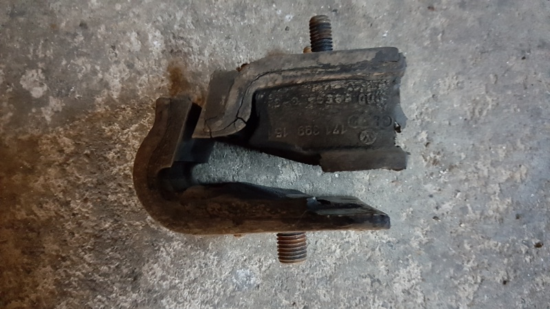

Bon, l'épisode de peinture s'est terminé gratuitement pour moi, ouf :cool1:
Hier j'ai changé les 3 supports moteur accessibles, car ça cognait à chaque fois que j'arrêtais d'accélérer.
Voici la tronche des coupables :
Carrément cassé
1.jpg [ 147.68 Kio | Consulté 8443 fois ]
Le neuf et le vieux à côté
2.jpg [ 105.03 Kio | Consulté 8443 fois ]
Il était bien temps de les changer !!!
Résultat, des décibels en moins dans la cabine de pilotage, et plus de clac à la décélération. :D
Un petit conseil pour ceux qui veulent le faire moteur en place comme moi, commencer par celui de gauche ( à l'opposé de la distribution ) après avoir démonté les autres pour faire baisser le moteur au maximum afin de pouvoir sortir les vis du support fixé à la boite de vitesse, et le silentbloc de son emplacement. Pour info, c'est un silentbloc , qui se monte et démonte du support, à la presse. :hammer:
Les supports avant arriere se changent en moins de 2 heures rangement compris.
J'ai mis presque 2 heures pour le dernier. Accessibilité de m...
