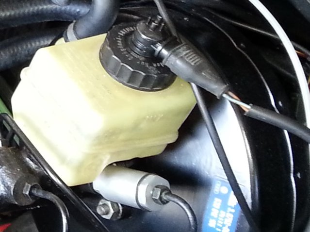

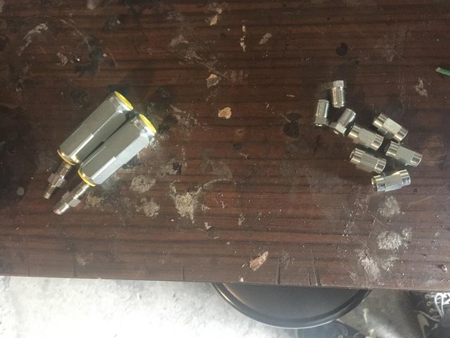

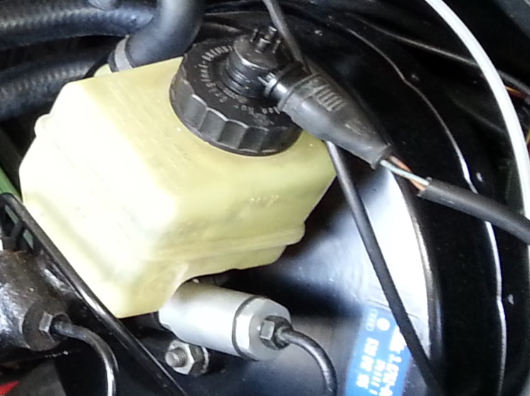

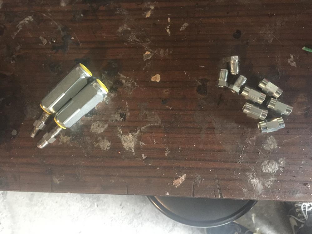

Tu les as achetés ou les régulateurs de pression de 16V?
Message Publié : Dimanche 15 Octobre 2017 11:28
ça doit être des repro je pense
eC5HSjD.jpg [ 83.08 Kio | Consulté 9219 fois ]
réducteur.jpg [ 115.73 Kio | Consulté 9217 fois ]
Message Publié : Dimanche 15 Octobre 2017 11:54
ici c'est du Bosh :smt102
https://www.piecesautostore.fr/pieces-d ... -53b/49838
Message Publié : Dimanche 15 Octobre 2017 23:47
Message(s) : 492
Salut, je les ai acheté ici:
https://www.epytec.de/de/vw-golf-1-2-3- ... derer-2492
Le seul endroit ou je les ai trouvé en vente et que sont vraiment les 3/15 comme les Scirocco 16v.
Pour info, dans ma photo sur le côté droit, j'ai du acheter des embouts différents pour mes tuyaux rigides car sur ces régulateurs, un coté est en M10x1.0 (comme nos Roccos) et l'autre en M12x1.0, par contre pas de problème si c'est pour remplacer les originaux de 16v ou les mettre sur le Maître Cylindre directement :wink:
PS: J'ai entendu dire que les Régulateurs de Pression des 205 GTI 1.9 ont les mêmes caractéristiques... Peut-être une piste à investiguer? et peut-être des embouts différents aussi? :/

Ce ne sont pas les régulateurs de Pression de quoi on parle là... ;)
Mets une référence d'une piéce de ta page là, sur google et tu vas comprendre, par contre je sais plus ce que c'est ça ou comment c'est utilisé s'il y a deja un MC... C'est peut-être plutôt un genre d'ABS :smt102

Merci pour la réponse sur les limiteurs de pression! 8)
Ce qui est chelou c'est que dans la liste des voitures compatibles je vois toutes les motorisations... ce qu'ils livrent c'est bien du spécifique 16V?
Message Publié : Dimanche 29 Octobre 2017 12:14
Message(s) : 492
Pas de problème! C'est à ça que ça sert un forum ;)
C'est normal, ils sont vendus comme étant pour un swap en disques à l'AR... Donc forcément ils mettent toutes les motorisations ;)
Le plus important c'est le taux de pression, donc de 3/15 comme sur les 16v...
Par exemple les Golfs Cab ont eu des limiteurs (je crois que quelques Roccos mk2 aussi), mais ils sont en 3/35... Qu'à mon avis servent à utiliser un Servofrein et maître cylindre plus gros, mais garder la même pression sur les tambours à l'AR ;)
