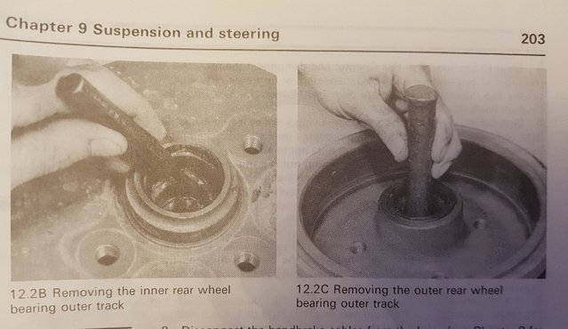

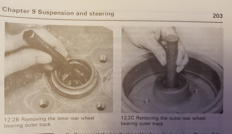

Gritche, tu me dis pas besoin de presse, mais quand je regarde un de mes bouquins, en figure 2) et 3) , on dirait bien que si.

Non, pas de presse, il y a la place dans le tambour permettant de passer un chasse goupille.
15758220460851.jpg [ 127.41 Kio | Consulté 20833 fois ]
Je l'ai fait pour le miens.
Et il vaut mieux faire la paire, vu le temps et le prix. D'autant plus que quand un fatigue, l'autre ne doit pas être très loin de la fin.
Pour info je suis sur MK2 !
PS
Le changement de la rondelle et de l'écrou est facultatif.

Ok ! C'est juste pour chasser les roulements mais pas les bagues. En esperant qu'elles n'aient pas morflées.

Les roulements sont libres, c'est pour retirer les bagues extérieures le coup du chasse goupilles sur mes photos, ou marteau à inertie sur tes photos.
Mais je te conseille de changer roulement et bagues, tu est ainsi sûr d'avoir les bons jeux.
Et de toute façons, les roulements sont livrés avec leur bagues
