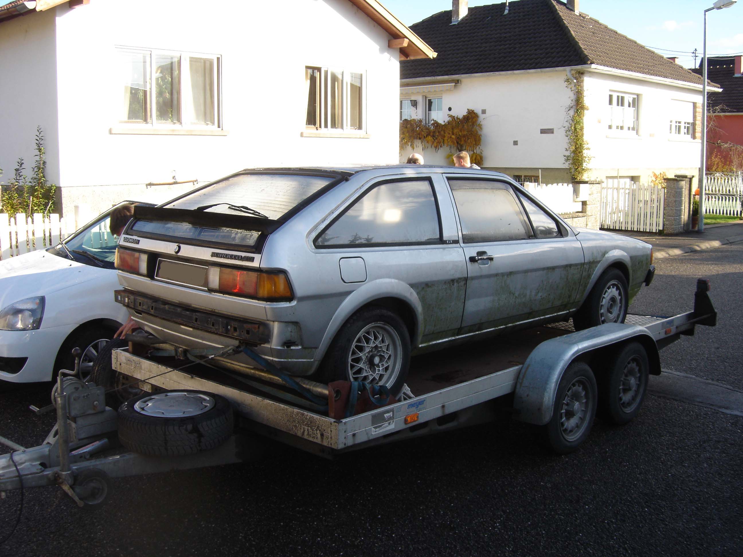

démonté et jetée, moteur bielle hs et bv bloqué, complètement pourrie en dessous a dormi 20 ans dans l’humidité 1981 :dead:
gti 81 01.jpg [ 359.36 Kio | Consulté 9162 fois ]

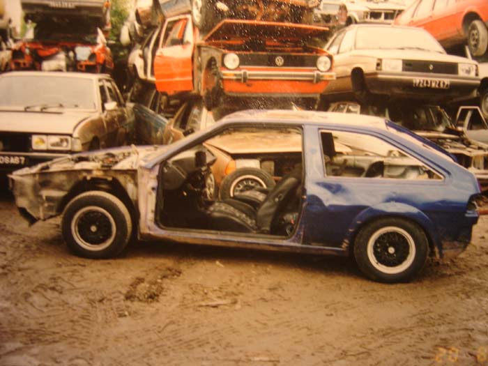

ma première Scirocco 1983 cartonnée de l'arrière démonté et jetée :bye2:
scirocco epaves 004.jpg [ 77.97 Kio | Consulté 9162 fois ]

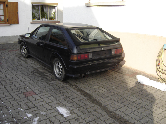

Ma GT de 1988 démonté et jetée :dead:
scirocco epaves 005.jpg [ 87.79 Kio | Consulté 9162 fois ]

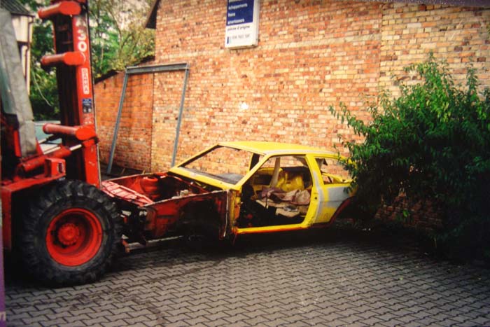

une GTII 1991 projet tuning abandonné démonté et jetée :dead:
rapatriment scirocco 008.jpg [ 306.65 Kio | Consulté 9162 fois ]

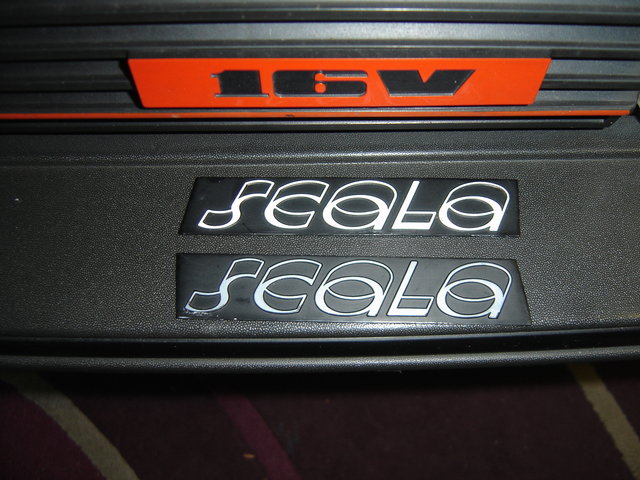

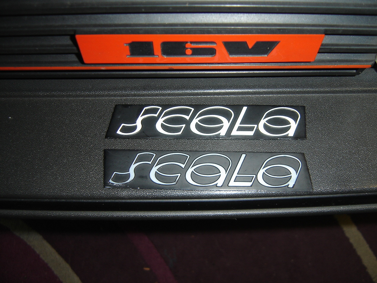

D'ailleurs, je suis à la recherche du même logo mais pour côté droit ( oui il est sur classic parts ) mais si quelqu'un en avait un en trop et qui en plus allait à l'ag du club... :angel_not:
voici ce que j'ai, si tu es intéressé je te les vend sans soucis je n'en ai pas l'utilité :wink:
DSC08645.JPG [ 594.63 Kio | Consulté 9142 fois ]
Forcement, ça aide :D
oui je n'ai pas a me plaindre :cheers:

tien donc, elle me dit quelque chose la gti grise sur le plateau..... :D

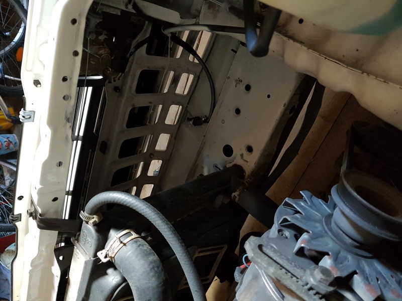

Une question que je me posais, car je vois plein de trous de fixation ( ronds, carrés, filetés ) au niveau de l'intérieur de la calandre.
Est-ce normal que ce soit si "vide" à cet emplacement ( idem de l'autre côté du radiateur ) ???
1.jpg [ 159.95 Kio | Consulté 8684 fois ]
Ne tenez pas compte de ma sonde de température, fixée la en provisoire ( il faut que je fasse la patte de fixation sur le pare-chocs :roll: )
Message Publié : Dimanche 13 Août 2017 17:55
il te manque les diffuseurs d'air :wink:

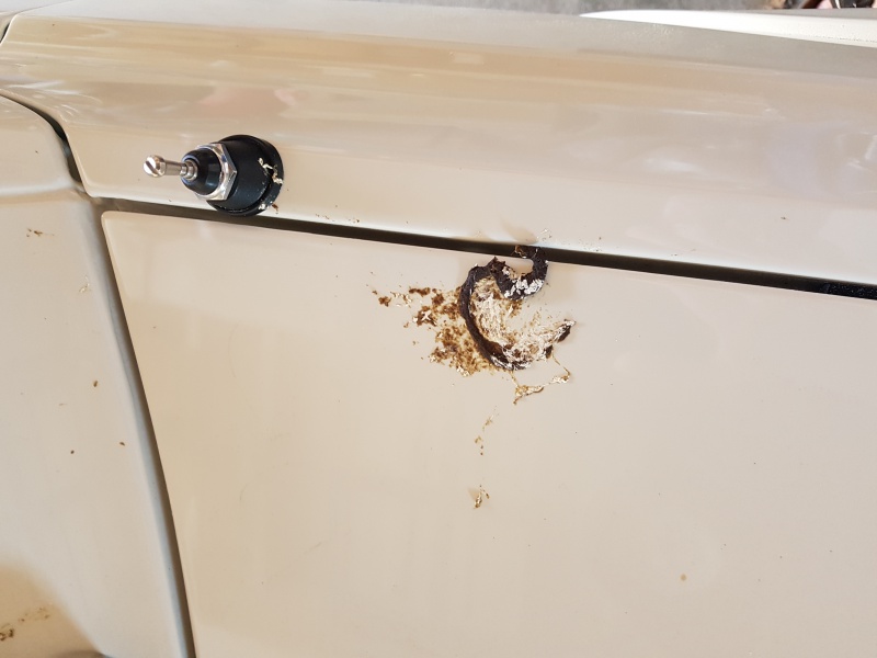

Hier je lui ai remis des feux de recul fonctionnels et le joint sur le bouton de coffre, on va dire que c'est son cadeau.
Il faut aussi que je refixe correctement le pot intermédiaire et j'ai un kit de bagues pour la tringlerie de boite à mettre.
