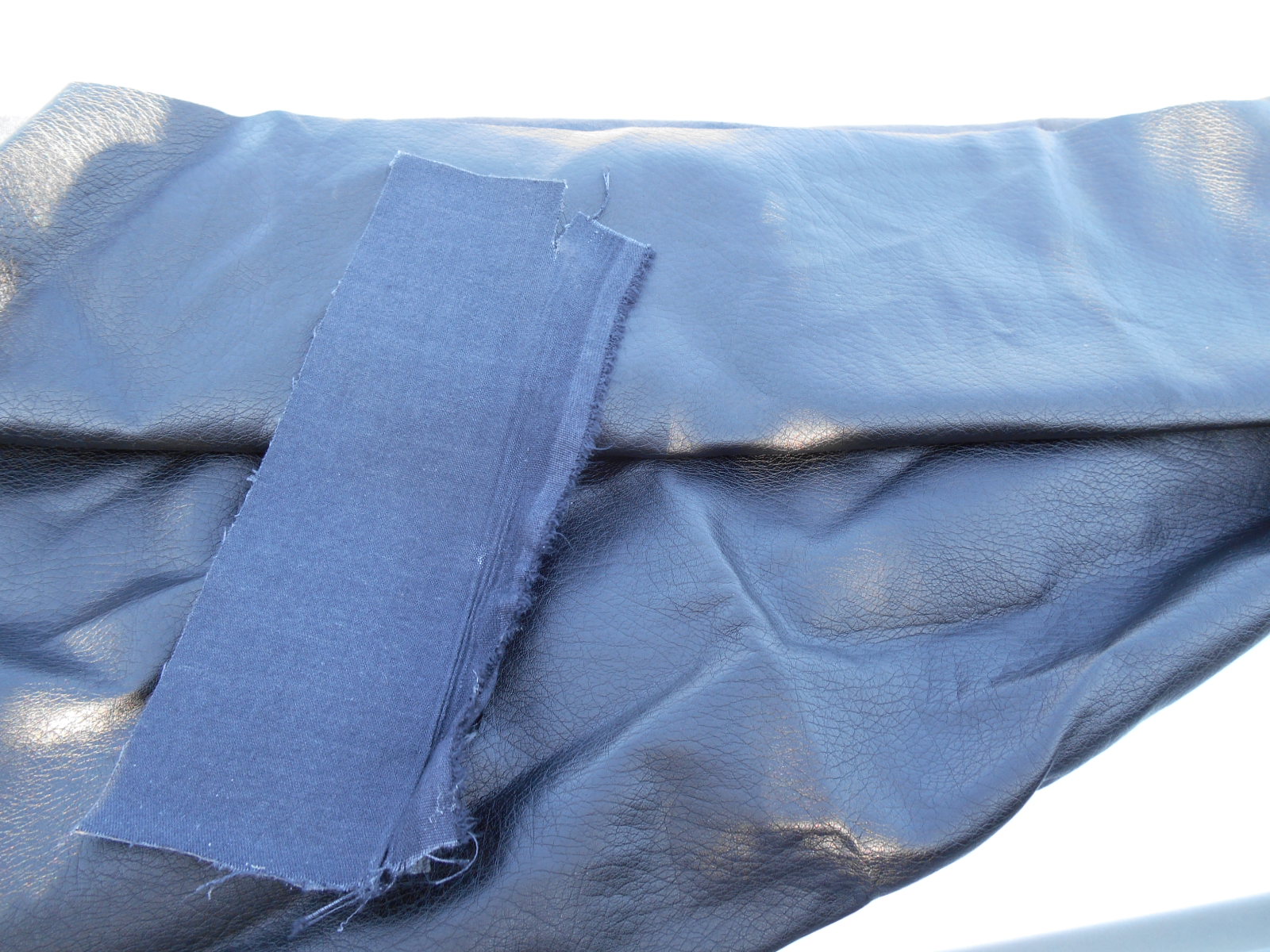

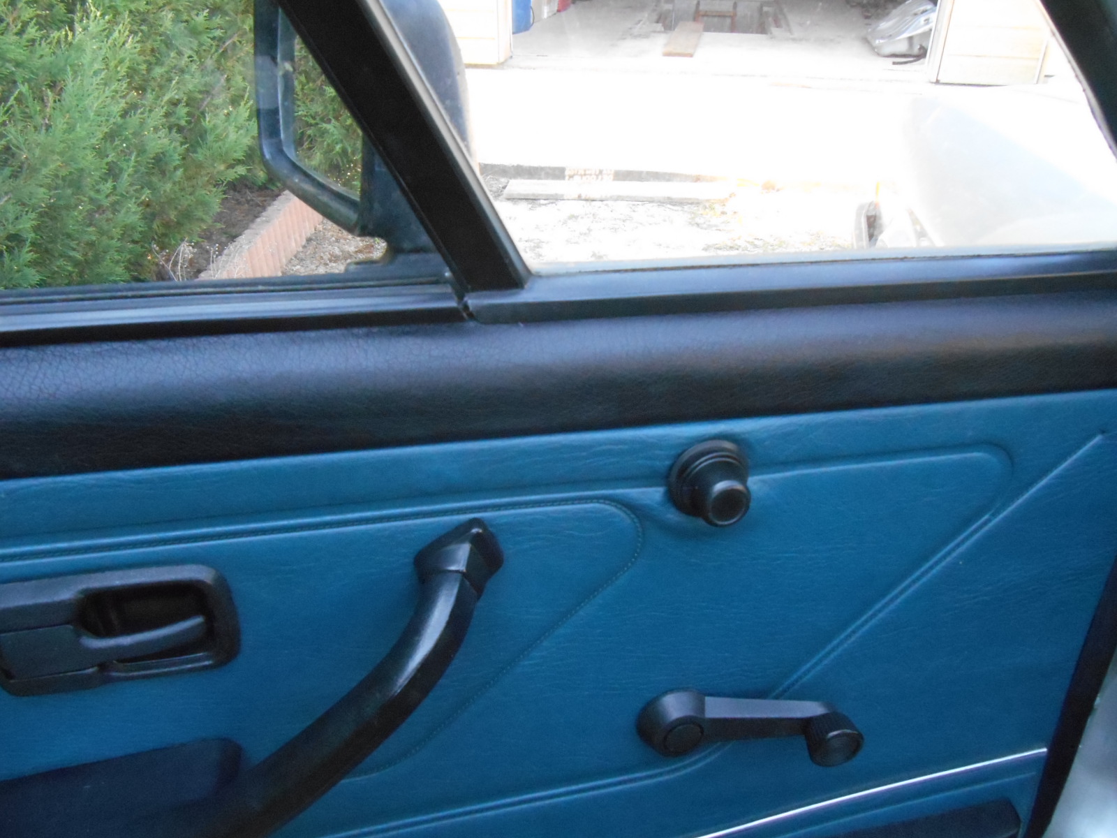

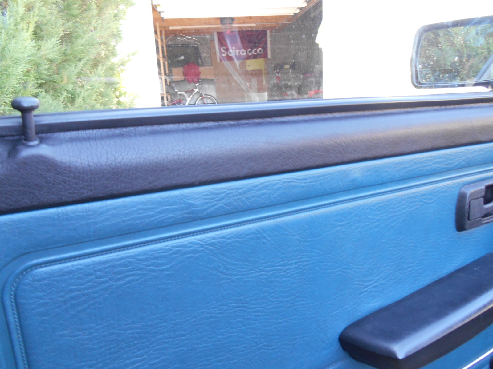

petit travail du jour : réfection de la garniture de haut de porte avec à la place du plastique noir craqué, du vinyl souple tissé et encollé
on verra comment cela se comporte à l'usage mais là ça rend super bien et ça se pose facilement suffit d'être délicat :mrgreen:

Punaise que ça rend bien ! 8)
Je me suis posais plein de fois la question de comment refaire cette partie. Celui de ma porte passager est HS, prêt à tomber en miettes... Merci pour l'astuce.

pas bête du tout, comment as tu fais les bords ?
 Sujet du message : Re: scirocco GT 1979
Message Publié : Lundi 15 Septembre 2014 21:08
comme ce vinyl est très fin et très souple, en haut je l'ai retourné sur la bordure métallique et clipsé le lèche-vitre par dessus ( il passe sous le joint au niveau de la custode avant) et en bas il déborde un peu sous le panneau de porte,
avant j'ai pulvérisé de la néopréne en aérosol pour éviter les plis et les bulles. :mrgreen:
