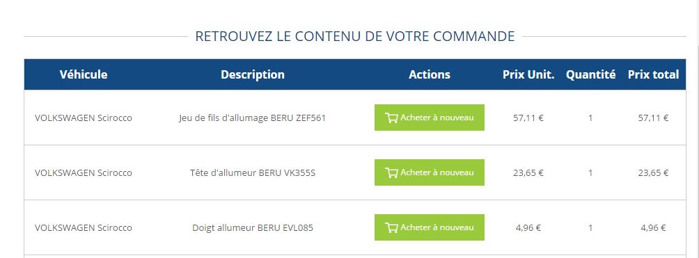

Message Publié : Vendredi 09 Juin 2017 21:00
oscaro.JPG [ 47.41 Kio | Consulté 8908 fois ]
voici les références que j'ai pris pour ma GTII
les dents de scie cela veux dire qu'il faut enlever le petit bout en laiton/acier qui est vissé sur la bougie avant de mettre le faisceau :mrgreen:
en ce qui concerne ma remarque sur les références, cette petite scirocco a eu plusieurs proprios, certainement tous soigneux :mrgreen: en tout cas pas autant que Gritche qui lui donne une seconde chance :wink:
De ce fait je relèverai toutes les ref VW pour voir si tout concorde :wink:
la ref de la bobine est au c*l :tongue1: facilement lisible, si c'est une correspondance Bosch il est précisé dessus " allumage transistorisé" :D
