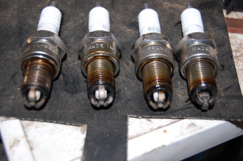

Première étape, les bougies. Alors docteur ? c'est grave ?
1.jpg [ 137.5 Kio | Consulté 6783 fois ]
la N°4 est noire par rapport aux autres.
Ensuite, je les ai remonté, puis contrôle des différents connecteurs et cosses, tout parait normal :smt102
Démarrage, ça démarre, mais c'est pas aussi net qu'avant.
J'en profite pour contrôler la pompe à essence en dessous pendant que ça tourne. je la bouscule et le moteur se met à cafouillé, je continue, et le moteur s'étouffe complètement. Une piste me dis-je.
Je redémarre, sans trop de problème. Je fais de bonnes accélérations, mais on sent que le moteur rate des explosions. Je redescends en dessous, astique la pompe, mais rien ne se passe, la pompe tourne continuellement, sans à-coup.
Le moteur finit par caler au bout de 2/3 minutes. :( mauvaise piste je pense.
Au final le moteur n'as même pas atteint les 50°.
Je ne connais pas l'âge des fils de bougie, je n'ai pas pensé à regarder la température du relais de la pompe...

contrôle tes débits aux injecteurs, bougie noire = trop riche, il se peut que tu en ai un qui pisse sans s’arrêter :wink:
trop riche crée des ratés aussi 8-O

la bougie plus noire indique que tu as plus d'essence qui arrive sur celle ci ou que ton injecteur ne ferme pas comme il faut et coule quand il ne faut pas, (HS ou sale) néanmoins c'est pas super "riche" non plus, ça peut expliquer un ratatouillage mais pas une panne.
tes injecteurs sont peut-être simplement très sales

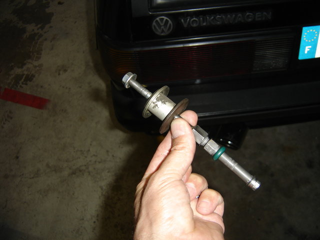

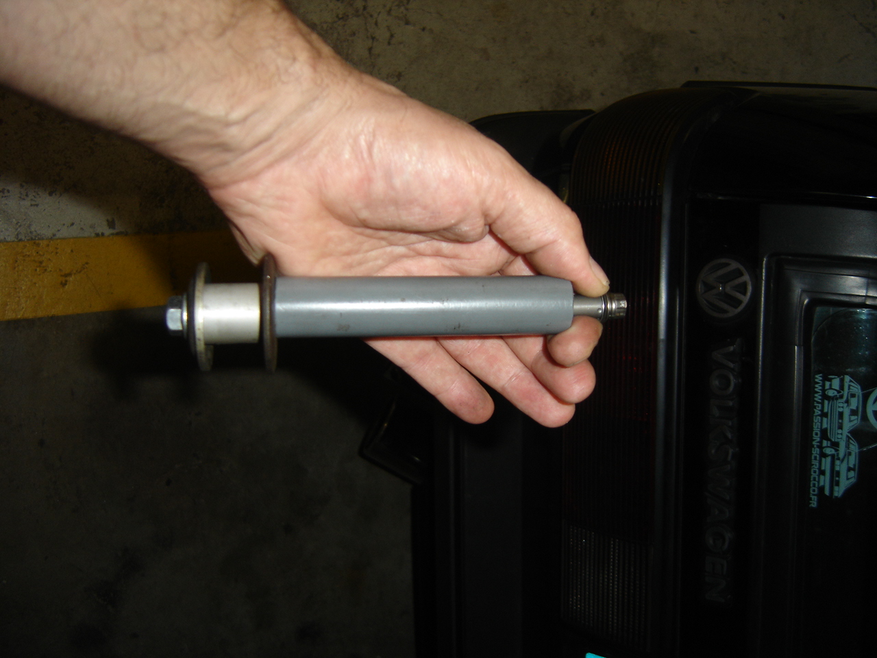

oui utilise un bras de levier avec une fourche au bout ou un tube pour faire un extracteur :D
je te fait une image rapidement
Message Publié : Mercredi 31 Mai 2017 19:24

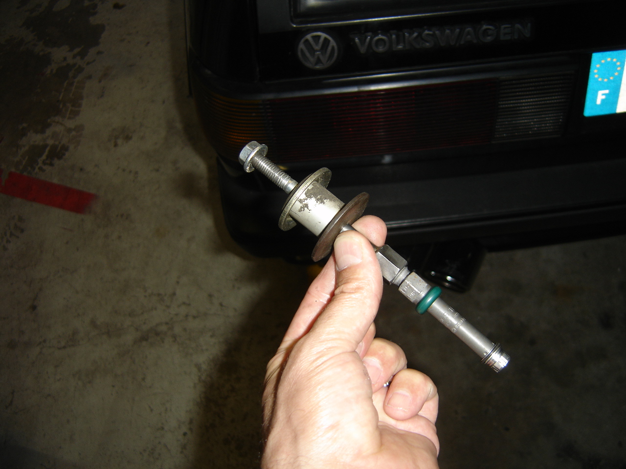

extracteur fait maison :mrgreen:
DSC08338.JPG [ 529.49 Kio | Consulté 7104 fois ]
DSC08340.JPG [ 491.92 Kio | Consulté 7104 fois ]
Message Publié : Mercredi 31 Mai 2017 19:47
Donc, tu enfiles le tout sur l'injecteur et tu visses l'écrou au dessus pour extraire ?
Par contre ça suppose d'avoir le bon filetage pour se visser sur l'injecteur. J'ai bien compris :D ?
Message Publié : Mercredi 31 Mai 2017 19:59
Yesssssssss !
mets du wd 40 pour aider le joint torique a sortir :wink: et laisse agir une nuit si besoin :mrgreen:

il te faut sacrifier une conduite tressé si tu as en rab et le braser l’écrou :|
c'est du 12x150 je crois :wink: ou 10 x100 :D

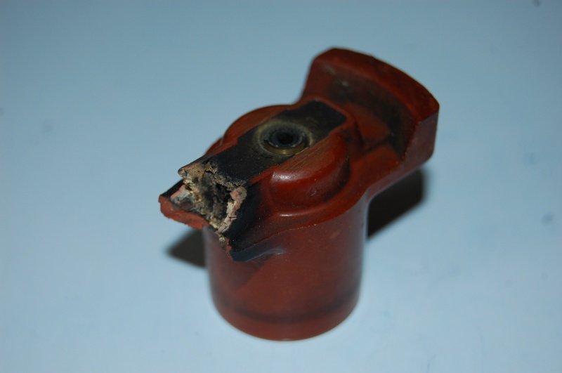

J'ai trouvé le problème !
1.jpg [ 58.47 Kio | Consulté 6783 fois ]
à se demander comment ça faisait pour fonctionner d'ailleurs.
J'ai vraiment eu du pot que ça me soit arrivé chez moi, et pas pendant le week-end ou le trajet !
j'ai récupérer un doigt sur un vieil allumeur de cox qui traînait chez moi ( avec un rupteur :no2: , ouf qui ne fonctionne pas :D ) et je suis partis direct faire un tour.
et ça marche ! :king:
Bon, je suis d'accord c'est du provisoire.
Vous changeriez la tête et le doigt, ou que le doigt ? voir tout l'allumeur ? :smt102

Le pourquoi est une conséquence électriquement simple :
mauvais contact = autant de courant, mais sur une plus faible surface = échauffements.
ça fait longtemps qu'il n'a pas tourné, c'était peut-être simplement simplement oxydé au niveau du doigt :smt102
mais oui, maintenant je vais me mettre à la vrai mécanique :D je vais essayer de chouchouter ce petit DX.
effectivement, je pense qu'une tête et un doigt neuf ne feront pas de mal, et les anciens dans le coffre, au cas ou.
Et en fin de saison, je pense m'atteler à l'injection en elle même.
Message Publié : Jeudi 01 Juin 2017 21:02
on dirait un vieux doigt en bakélite, les nouveaux sont en plastique.
il se peux qu'il ai fondu, car l'intensité (délivré par la bobine)de l’étincelle est de plus en plus forte.
les morceaux sont au fond de l'allumeur ou ont ils été retenus par l'enjoliveur plastique ?
