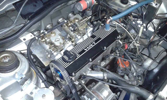

Hier, fini le moteur avec la distri en place, j'attaque le démontage du spoiler AV et d'une des ailes... Mon oncle me demandait pourquoi je voulais les enlever et bien... il a compris quand on a enfin réussi à sortir l'aile:
C'est pas très méchant, mais je savais qu'il y avait bien quelque chose caché en dessous de l'aile!

Message Publié : Dimanche 13 Septembre 2015 18:49
Wow, ton moteur est magnifique et alors ce cache culbu... il me fait rêver!
Où l'as tu déniché ?
Bon courage pour les retouches carrosserie.
Tu prévois une peinture extérieure alors ?
Message Publié : Dimanche 13 Septembre 2015 20:44

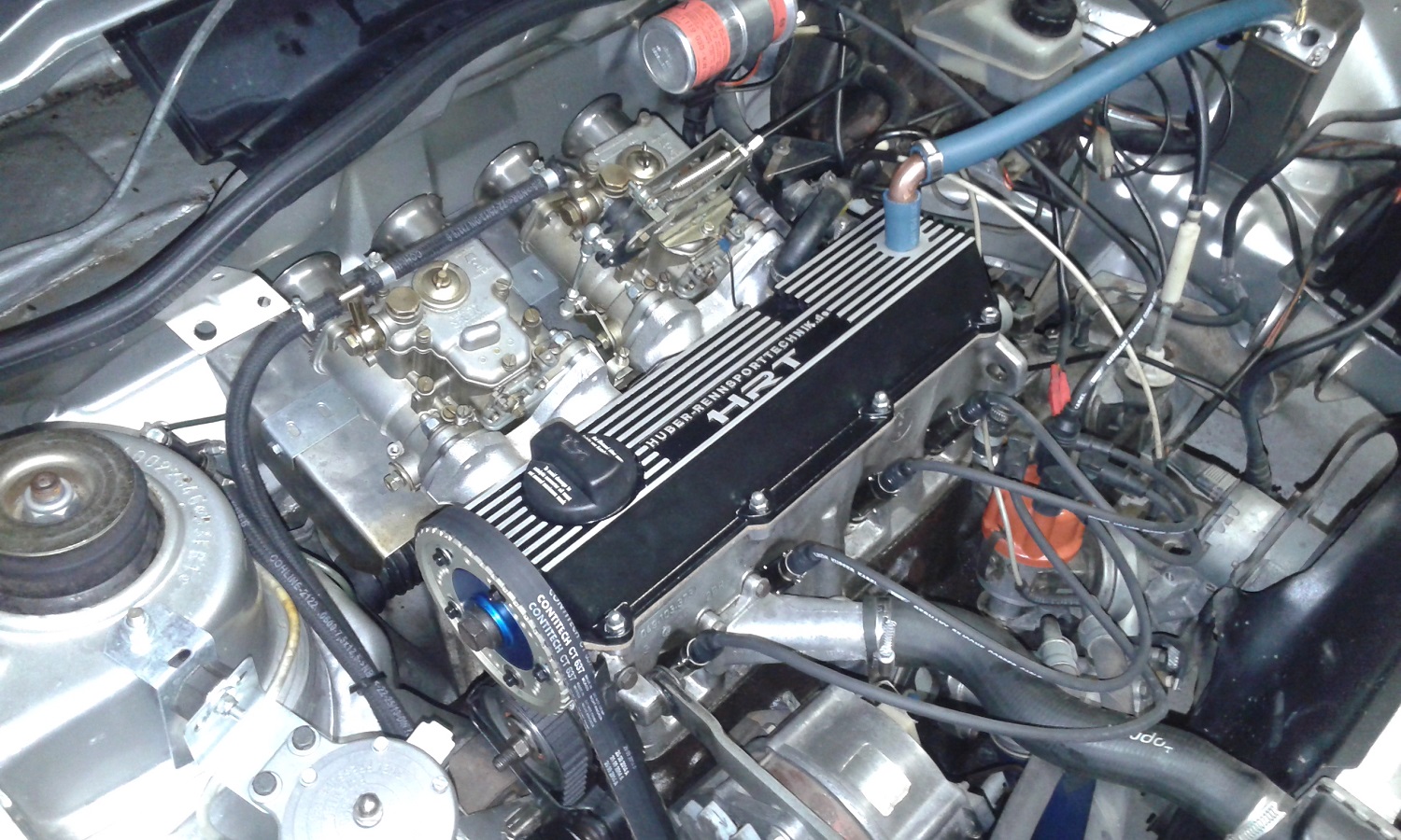

je n'ai qu'une chose à dire sur ton moteur :
ouuh copieur :mrgreen: :mrgreen: :mrgreen: :mrgreen:

Message Publié : Dimanche 13 Septembre 2015 21:20
Message(s) : 492
L'intérieur ne souffre pas vraiment du temps pour peu qu'elle n'ait pas de fuite...
C'est franchement relativement saine derrière l'aile 8-O
Oue elle est plutôt saine, il y avait une sacré couche de leur produit qui colle et qu'il faut chauffer au décapeur thermique, on en a mis du temps pour l'enlever, c'est pour ça qu'on a fait qu'un cote pour l'instant :angel_not:
Merci :D
ebay.de, par contre payé le prix qui va avec :? J'ai aussi un "kit" ABT ^^ cache culbu, pommeau vitesse et logo inversé pour calandre :)
J'avais pas vu ton cache culbu :P
sinon, vu le nombre de fois que je t'ai posé des questions, je suis bien un copieur :smt033
