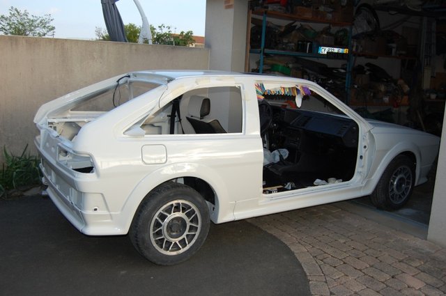

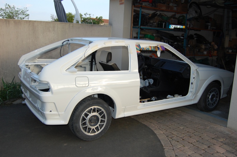

Je vais tâcher d'en faire d'autre ce week-end :D
Message Publié : Vendredi 05 Mai 2017 20:35
il claque le blanc alpin :smt023
vite d'autres photos :D
Message Publié : Samedi 06 Mai 2017 5:01
Le blanc c'est le L90E 8)
Tu as mis un brillant direct ou une base + un vernis

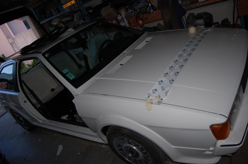

Bon, week-end de 3 jours, mais en fait 1 et demi pour moi ( faut arrêter de faire des gosses et de manger chez les autres ! :lol: )
Et au final, un début du ciel de toit de mis ( quelle galère ! ) et le retour du kit sport, avec seulement 2 vis manquantes et un clip.
Heureusement que j'en avais récupéré sur la donneuse de banquette !
1.jpg [ 139.55 Kio | Consulté 6682 fois ]
2.jpg [ 111.28 Kio | Consulté 6682 fois ]
ha oui, le réglage de la fermeture du capot avec les crochets, pas mal de temps ça !
il me reste les pare-chocs à récupérer demain, je vais tâcher de les monter aussi sec, car ça prend de la place dans la maison tout ça.
J'ai bien de la chance que ma femme ne dise rien sur le fait qu'on dorme avec la porte gauche à côté du lit :kissing: ( je ne parle pas du bureau ! :angel_not: )

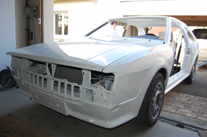

Un aperçu suite à ce week-end ou j'ai réussis à passer plus de temps dessus.
Et un gros :snog: à ma femme qui m'a bien aidé pour remettre les vitres et pare-brise !
