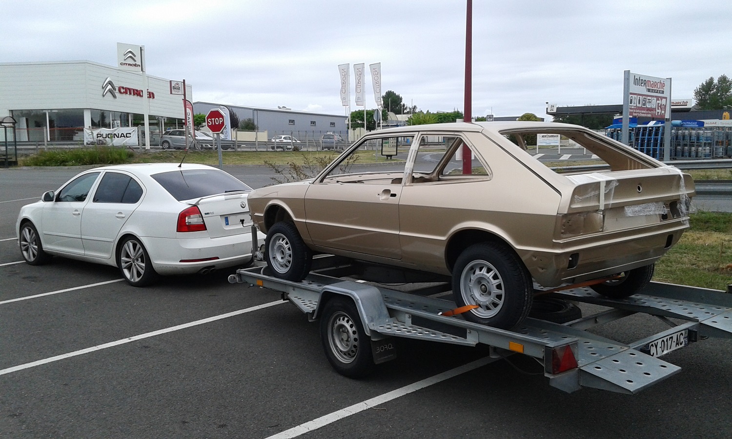

Message Publié : Mardi 04 Août 2015 17:02

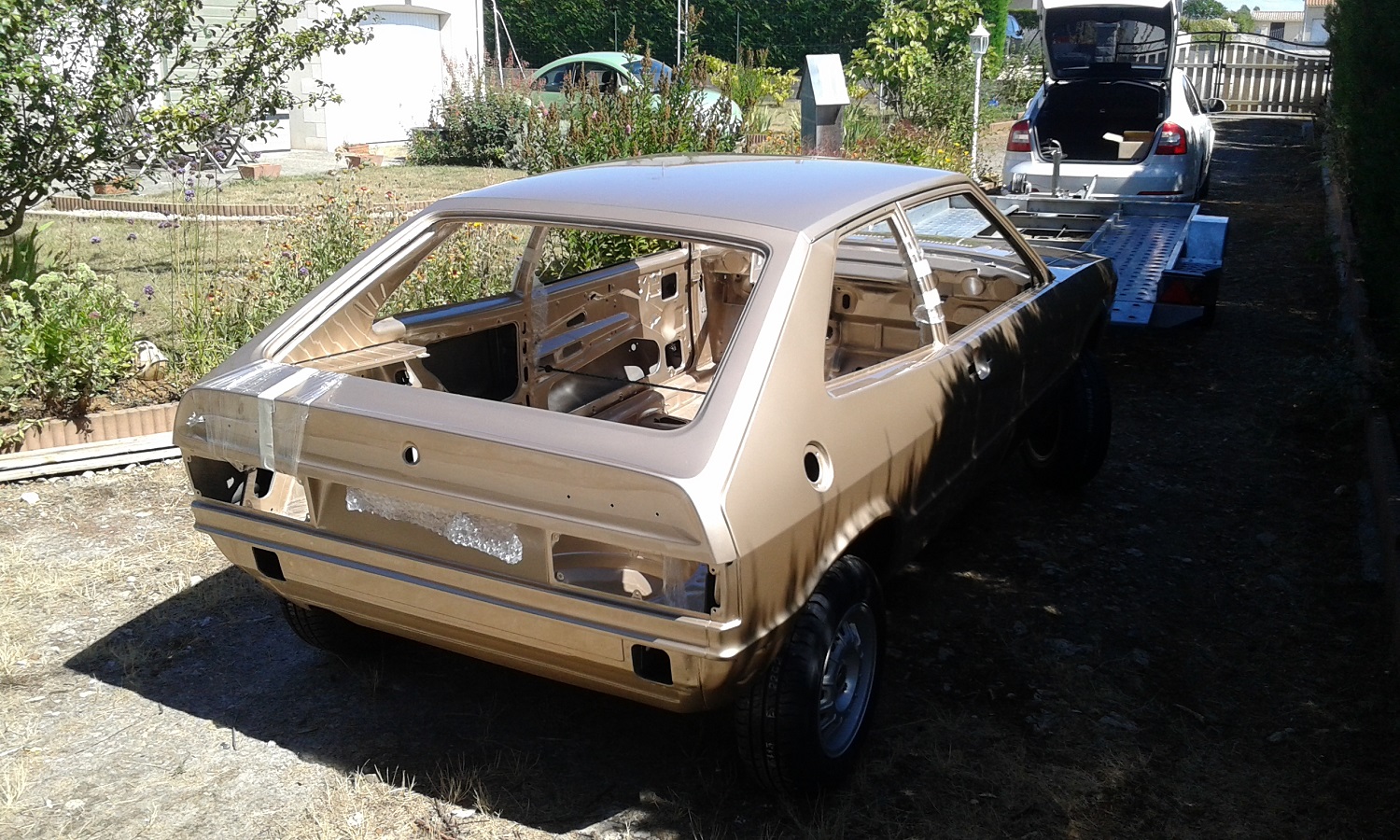

ça sent bon non ? :mrgreen:

Elle promet d'être belle.

ça sent bon tout ça !!!

Couleur magnifique et encore pas au soleil sur la photo :Jumpy:

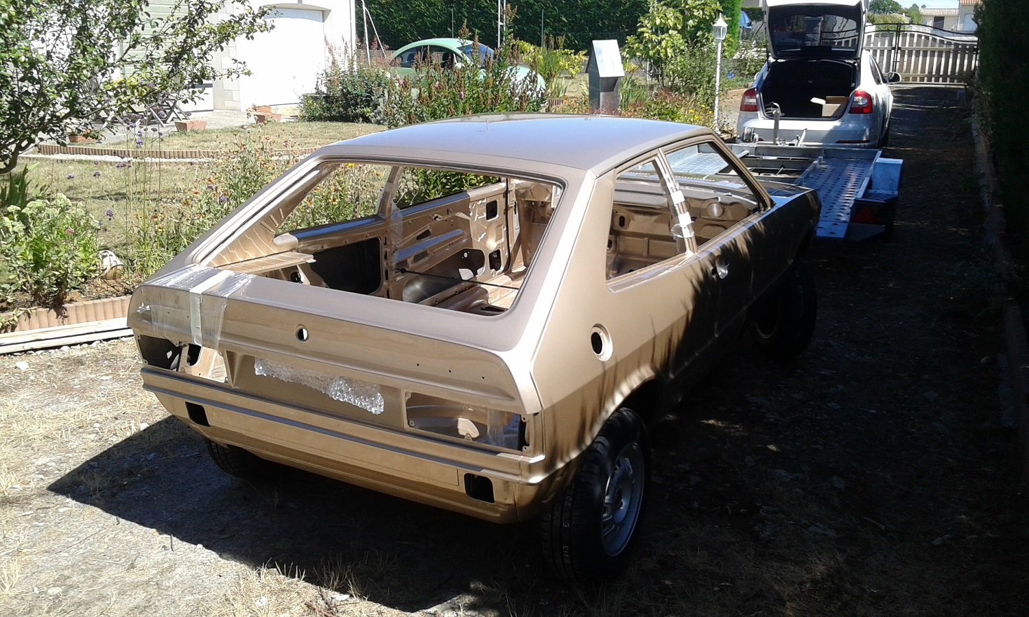

20150804_160553bis.jpg [ 567.99 Kio | Consulté 5676 fois ]

très belle peinture :thumbsup:
vivement la suite en photos

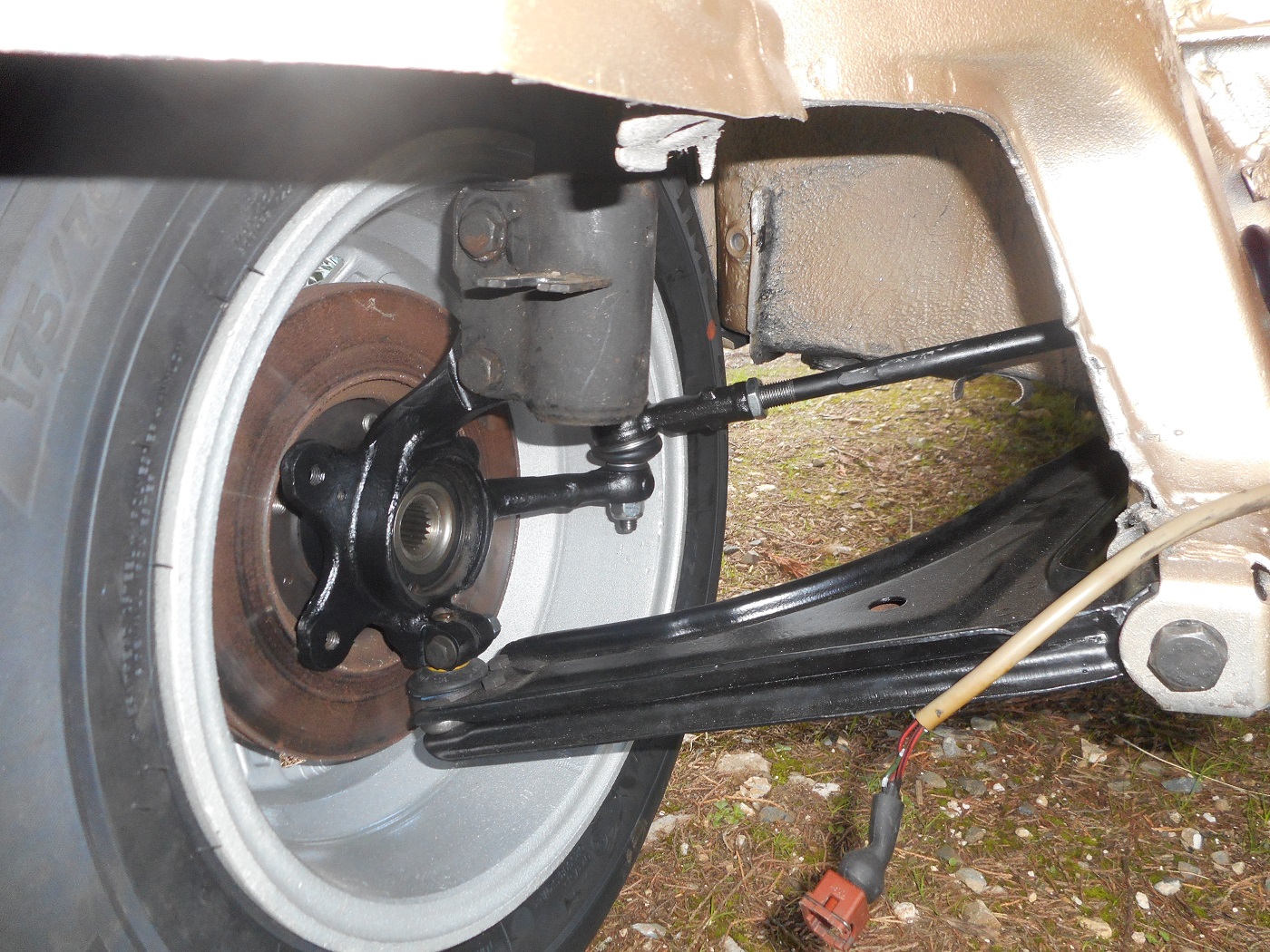

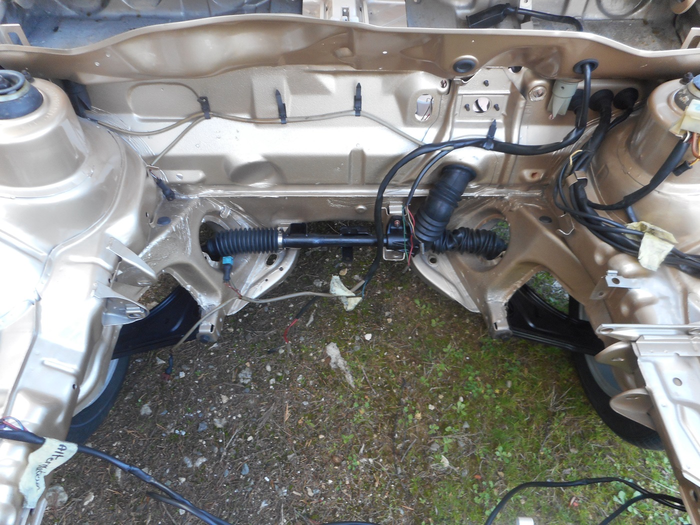

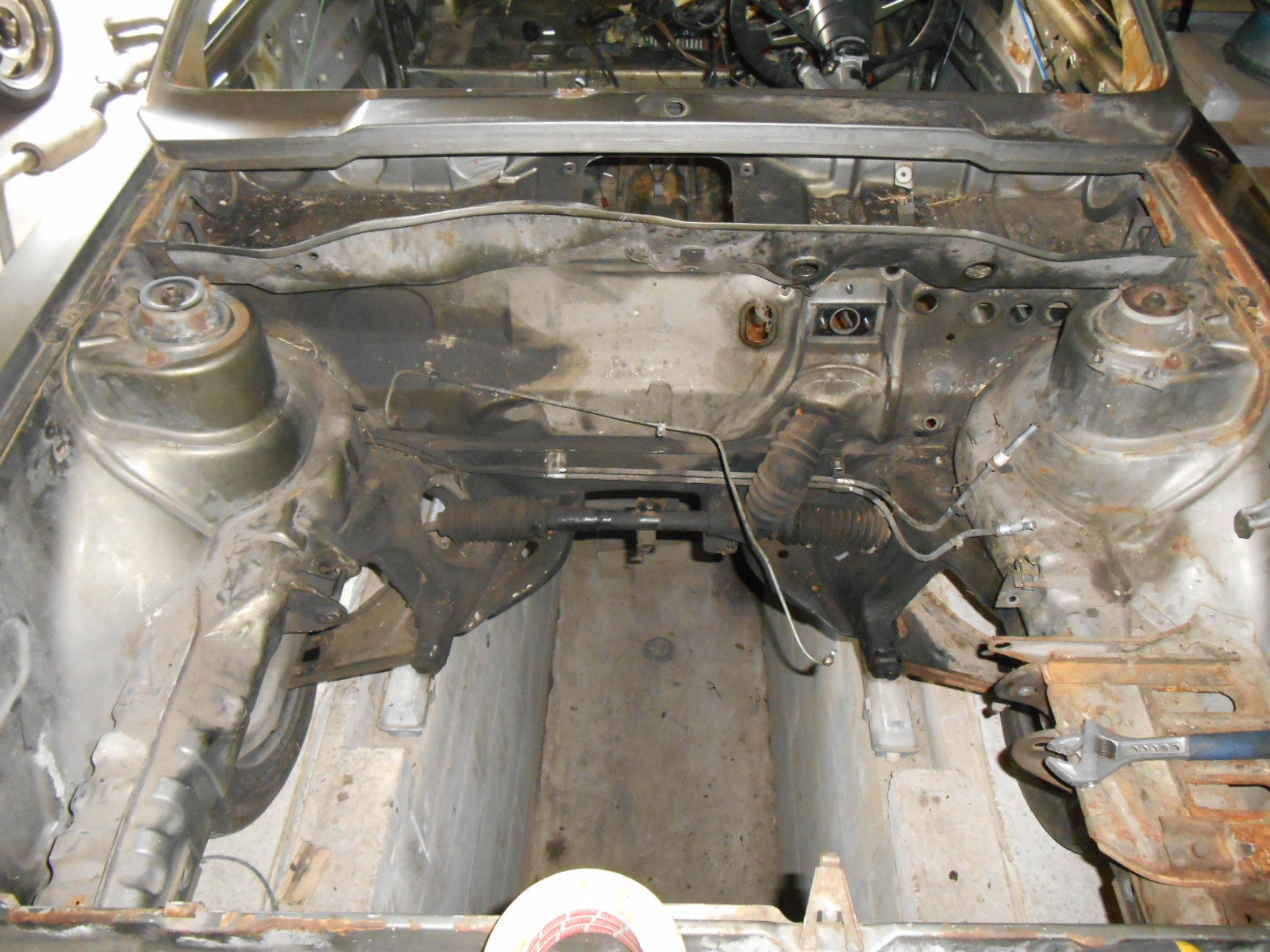

quelques news, le remontage se fait doucement, vu que je change ou refais un max de pièces,
remontage de la direction complète, crémaillère repeinte, soufflets neufs, biellettes de direction + rotules neuves, moyeux peints, roulements neufs, disques et amorto pas encore changés
faisceau électrique nettoyé, vérifié, remis en place
DSCN1131.JPG [ 736.83 Kio | Consulté 5530 fois ]
DSCN1133.JPG [ 656.24 Kio | Consulté 5530 fois ]

c'est beau quand c'est neuf ,bon courage

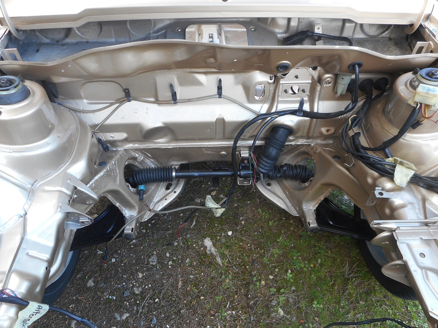

toujours sympa un petit avant/après non ?
151.JPG [ 472.99 Kio | Consulté 5487 fois ]
DSCN1132.JPG [ 602.94 Kio | Consulté 5487 fois ]

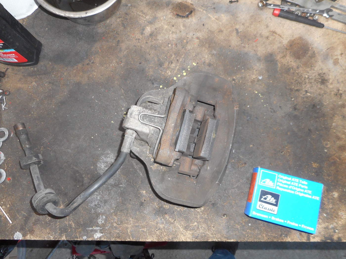

aujourd'hui réfection des deux étriers de frein d'origine, "petites plaquettes" ATE
DSCN1forum.jpg [ 666.36 Kio | Consulté 5483 fois ]

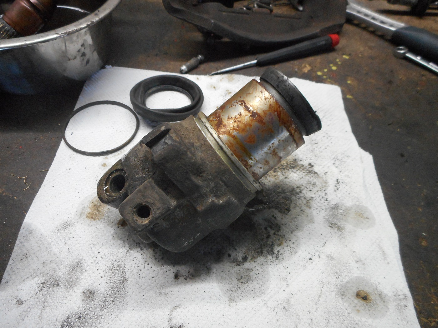

Message Publié : Lundi 19 Octobre 2015 18:26
c'était pas du luxe !!
DSCN18forum.jpg [ 536.1 Kio | Consulté 5483 fois ]
