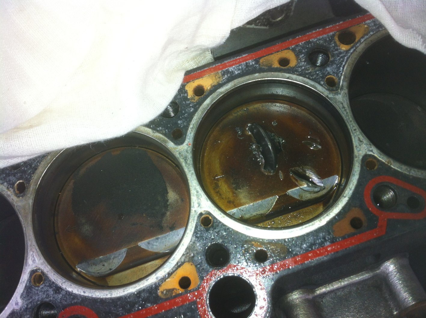

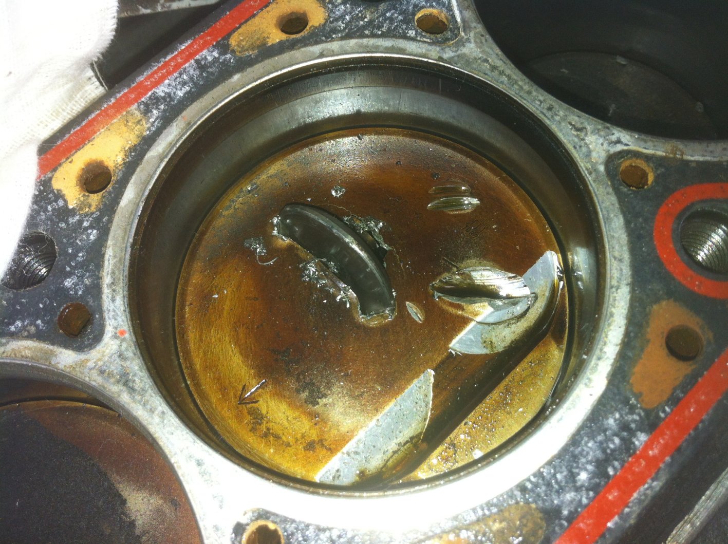

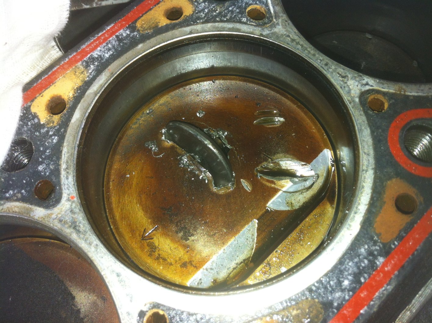

quelques news du Rocco, le moteur a eu un léger problème.
Un dimanche sur RN, je roulais à 110...pour une fois, et tout d'un coup un bruit suspect! Point mort de suite et le moteur cale. Heureusement dans mon malheur j'ai pu sortir en roue libre de la nationale.
Petit coup de démareur et rien, plus de compression. Remorquage jusqu'au garage, il ne restait plus que ça çà faire...La preuve en image.
KR mort, 1 piston, 1 soupape et la culasse bien sur.

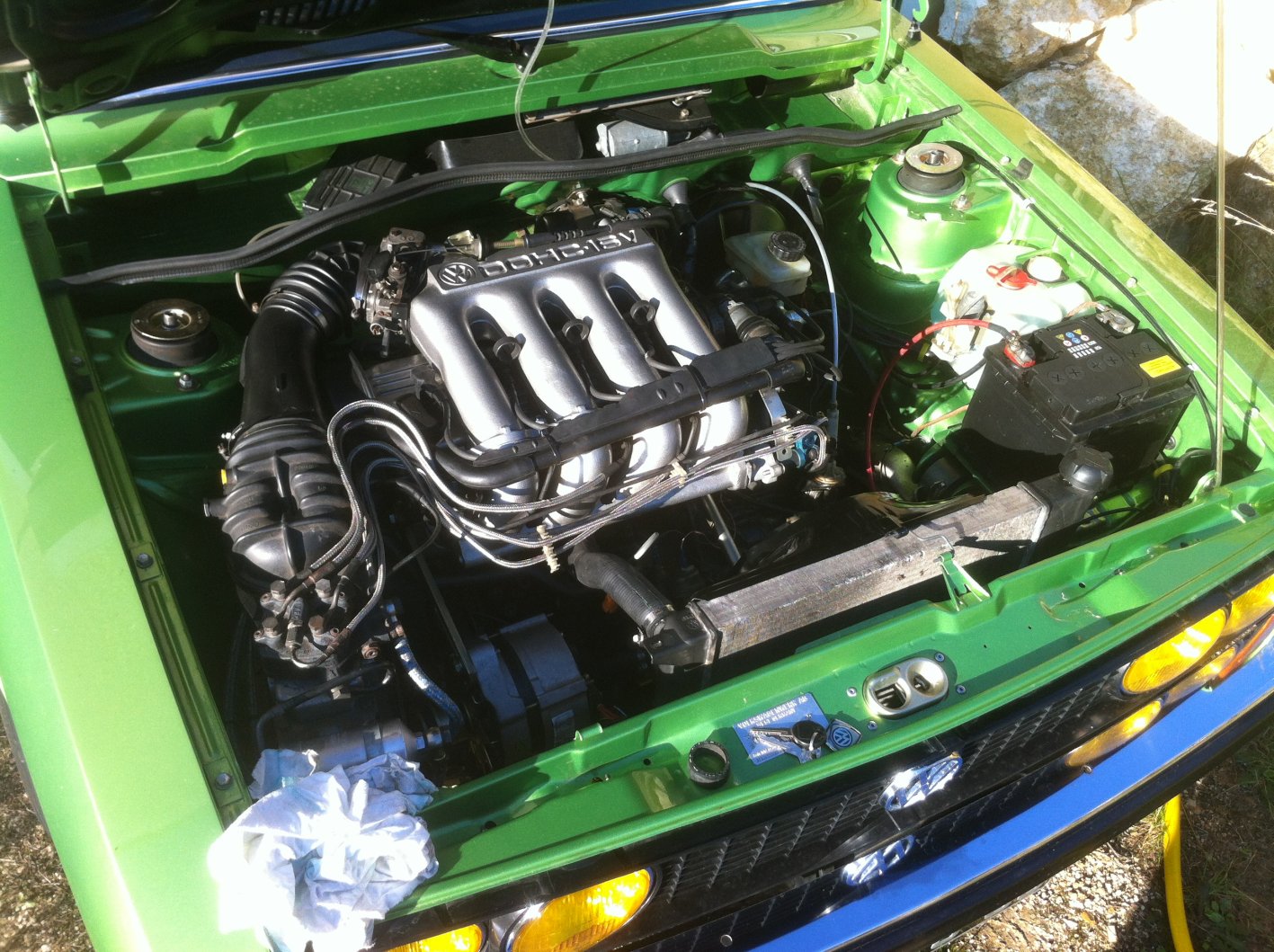

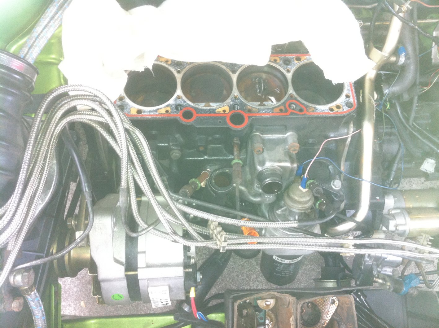

Le moteur sera ré-habillé dès le lendemain avec les éléments du KR, couvre culasse, pipes d'admission, injection mécanique ect.
Nous sommes samedi soir, le nouveau moteur est ré-installé dans le compartiment du Scirocco. Tout est ré-accouplé, et il démarre. Petit essai, et fuite d'huile. m**de il est plus de 17h00, Luc est en retard et je pars en vacance le dimanche :blushing:
Qu'à celà ne tienne, Luc revient seul au garage pour voir cette fuite d'huile, sonde mal serrée... Luc reviendra avec le Rocco pour le déposer chez moi pendant mes congés. Il me téléphone et me dit, il envoit, il cravache :Jumpy:
Je n'ai pas encore eu le temps d'aller faire un essai, mais comme le moteur est resté couplé à la boite courte du KR, je ne doute pas qu'il puisse envoyer.
Voici le nouveau bloc dans son écrin. Le bloc est plus haut que le 1.8l, mais ça passe quand même, juste mais ça passe.
Voilà les dernières nouvelles du Scirocco. Photo...

on ne croirait pas voir un ABF!
Beau montage en tout cas :wink:
Non on croirait le KR, seule la hauteur du bloc est différente et quelques broutilles.
Aussi le "2.0" sur le bloc!
Pour le reste, injection, couvre culasse, pipe d'admission, boite etc. tout vient du KR. Comme le faisceau d'origine avait déjà été modifié dans les régles de l'art avec les fils de couleurs d'origine VW, je n'avais aucune envie de me relancer la dedans.
Mon sorcier à fait le reste et ça marche du feu de dieu.
Il tourne rond, ce n'est que du bonheur. Là par contre, je viens d'atteindre les limites "raisonnables" du chassis. La voiture était déjà très agréable avec le KR en conduite cool. En revanche en conduite "sport", elle se pilote!
Alors avec l'ABF, je pense avoir gagné en couple et en puissance bien sur. Quand je pense qu'elle est en bas depuis que Luc me l'a ramené. Je pense que demain je vais aller faire un petit tour avec, histoire de voir la différence avec le KR!
Je sais déjà que mes pneus, sont pas la hauteur de la puissance, avec l'ancien motuer ils étaient déjà à la ramasse. Je vais voir pour monter des ATS en 14" d'époque avec des pneus adéquates, plus larges surtout et pas de montage flanc tendu. A mon sens ce type de monte ne supporte pas la puissance, avantage, la voiture glisse des quatre roues...
Dès que j'aurrais essayer la bête, je vous donnerai mes impressions sur le comportement moteur par rapport à la voiture.
Gilles.

Dommage pour le KR qui semble encore récupérable si il n'y a que le piston qui a pris et une soupape...
Par contre, belle évo le passage en 2l.
