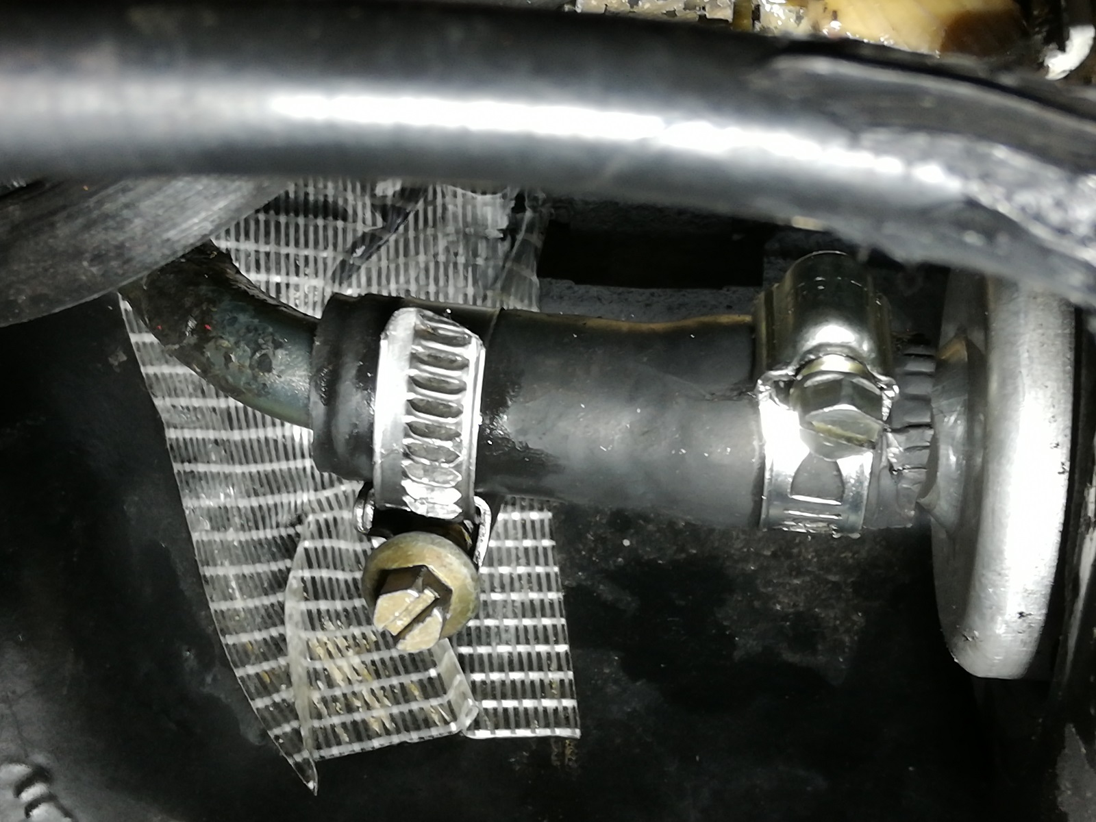

Bon, Titine est de nouveau sur pattes :Jumpy:
Le Edd China made in Elsass a encore fait des miracles :venere: :venere: :venere:
La dépose du réservoir a une nouvelle fois été une vraie galère :hammer: Info à noter pour la prochaine fois (mais j'espère dans très très longtemps :lol: ) : il faut obligatoirement défaire les flexibles de freins...sans quoi l'essieu ne descend pas assez et impossible de libérer suffisamment d'espace pour sortir cette saleté :no:
IMG_20181005_121149_MOD.jpg [ 450.66 Kio | Consulté 16701 fois ]
Message Publié : Mardi 09 Octobre 2018 20:17
Et le coupable est.....roulement de tambours....un flexible :!: Un flexible qu'on a refait à neuf il y a 4 ans, lorsque l'on a changé le réservoir :chair:
Donc pour résumer : le flexible d'origine a tenu 26 ans, le nouveau 4 :smt102
Comme on avait refait tous les flexibles avec le même rouleau on a été quitte pour tous les refaire à nouveau :!:
L'accumulateur de carburant semblait présenter une légère fissure sur son plan médian mais il était malgré tout étanche et tenait la pression. Thierry l'a quand même rafistolé histoire de pas avoir de mauvaises surprises dans les prochains temps...surtout quand on sait que cette pièce ne se trouve pas sous le sabot d'un cheval en ce moment :lol:

Puisque tout était déposé on a voulu en profiter pour changer la pompe à carburant et l'accumulateur de pression.
Première mauvaise surprise : la nouvelle pompe faisait pas loin de 4cm de plus en longueur :x
Deuxième mauvaise surprise : raccordée à l'accumulateur de carburant on retrouve une durite avec deux sections différentes à ses extrémités. Cette dernière commençait à présenter des fissures justement sur ses extrémités. Heureusement la bestiole était dispo sur Classic Parts donc par acquis de conscience je l'avais acheté au cas ou elle était la cause de mon problème...et pis tant qu'à faire j'en ai acheté une deuxième pour la GTII...on est jamais trop prudent :lol:

Message Publié : Mardi 09 Octobre 2018 20:39
Bizarre ce bout de durit, j'ai pas ça moi...
Je confirme cependant pour l'enlèvement complet des flexibles pour tomber le réservoir. :hammer:
En tout cas beau boulot !
C'est pas forcément compliqué, mais un peu galère quand même.
Message Publié : Mardi 09 Octobre 2018 20:43
De conception totalement différente cette durite est deux fois plus longue que l'ancienne 8-O
Sachant que le support de la pompe à carburant est figé et ne peut être déplacé, tout comme l'accumulateur de carburant, cette pièce est inutilisable et impossible à monter :x
On a donc récupéré la durite d'origine en coupant les parties malades à ses extrémités. Ça nous a permis de compenser un tout petit peu les centimètres en plus de la nouvelle pompe...
Ensuite pour la liaison entre la pompe à carburant et l'accumulateur de pression il a fallu bidouiller pour que tout trouve sa place sans qu'il y ait interférence...et surtout sans plier et courber différemment le flexible reliant ces deux éléments...il a 30 ans, est introuvable en neuf et apprécie moyennement qu'on lui donne un nouveau cheminement...
Pour cela il a fallu revoir l'orientation de l'accumulateur de pression et gruger un des supports de la pompe à carburant...

Message Publié : Mardi 09 Octobre 2018 20:55
En bref, on en a ch... :bangin:
