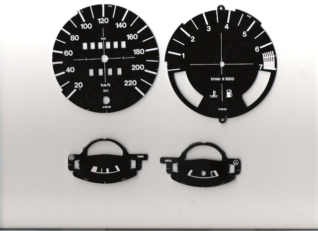

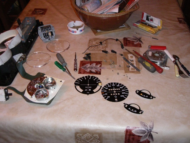

alors j'ai d'abord tout démonté comme on voit sur la photo
pour l'aiguille du compteur,elle s'enlève toute seule :D
il faut prendre soin avant de la retirer de repérer sa position au feutre entre la partie fixe du compteur et la partie mobile(ressort)
par contre pour le compte tour :x y'a de quoi peter une durite
il faut passer une fourchette dessous et placer l'axe entre les 2 dents du milieu(de la fourchette :lol: )
ensuite avec 2 cuillères à café,on fait levier sous la fourchette( que personne ne se trouve autour car quand l'aiguille saute ..... :roll:
ensuite on enlève la butée qui est juste rentrée forcée :wink:

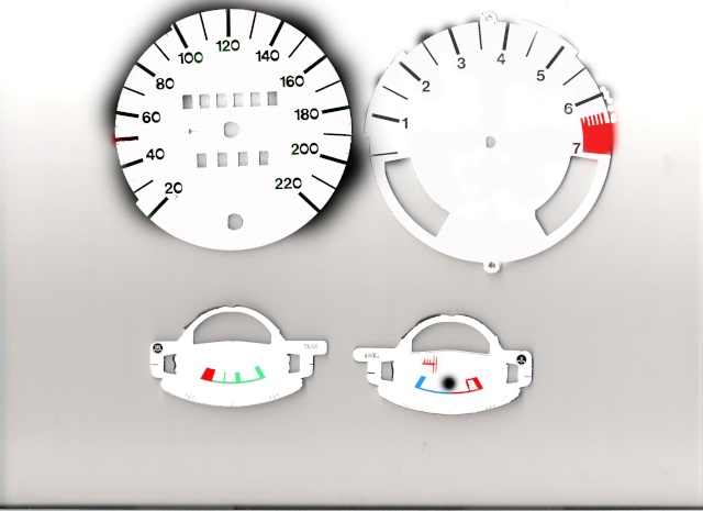

puis scan (afin de garder l'étalonnage d'origine 8) )

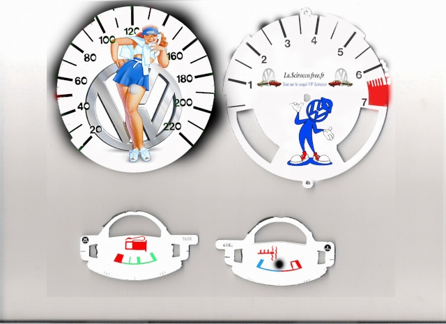

ensuite on change la couleur de son fond et de son ecriture
puis on y inscrute ses fonds perso :wink:

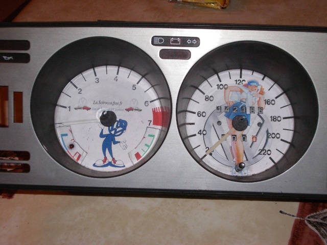

on remonte le tout,on presente à blanc pour voir le résulat final
et enfin,peinture de l'aiguille et montage final

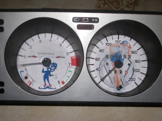

et voilou :D :D
un beau (pour moi :lol: ) compteur perso à fond blanc comme je les aime :wink:
ça apporterra une touche de fun dans mon intérieur tout noir d'origine tout en restant ,je le répète, réversible :wink:

super les fonds de compteur j'adore :wink:
ça fait plaisir :D meme si j'avais plein d'autre sujet de fond de ce style:
je préfère quand meme ma pin-up vw :lol: :lol:
elle me fait moins peur :lol: :lol:

Pas mal, ta personnalisation!
Tu as mis un fixateur pour la couleur ou c'est juste l'encre de ton imprimante?
Moi, j'aurais des doutes sur la tenue dans le temps, des couleurs vives... décoloration due au soleil...
Sinon, ça donne quoi avec le rétroéclairage?

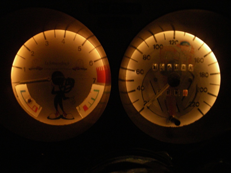

non j'ai pas de de fixateur,et c'est vrai que les couleurs s'atténue au bout de 2 à 3 ans :(
mais bon,faut voir le bon coté, :)
ça permet de pouvoir changer de fonds à moindre frais et plus souvent :wink:
pour le rétro éclairage,faudra attendre ce soir :lol: :lol: :lol:
Message Publié : Mercredi 19 Décembre 2007 14:28
... sinon, pour ceux qui veulent pas forcément tout démonter tous les 2 ans, le fixateur existe en spray... :wink:
Message Publié : Mercredi 19 Décembre 2007 19:57
et bien,ça donne ça :D
là,au moins ,j'y vois quelque chose :D
parce qu'avec les fonds noir.....Image
