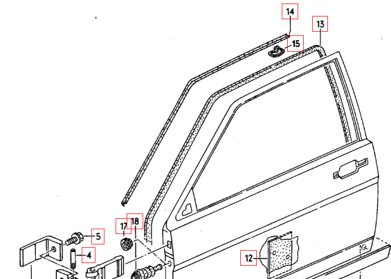

je suis en galère pour replacer le joint rigide supérieur des porte, c'est le numéro 14 sur le schéma.
Avez-vous un conseil, une astuce? J'ai essayé plusieurs chose mais rien n'y fait ça ne colle pas (colle, double-face,...)

Perso, j'y ai mis de la colle PU en cartouche, qui as un temps d'ouverture de 1h00.
Un peu de scotch papier le temps que ça prenne et hop.
Mon beauf vend de la colle, ça aide :wink:
Résultat très satisfaisant.

Merci du conseil.
Je crains un peu que ça abîme la carrosserie.. :blushing:
 Sujet du message : Re: MK2 GT 1988
Message Publié : Mercredi 20 Décembre 2017 21:42
DaV-GT a écrit :
Merci du conseil.
De quelle manière ?
Ils collaient bien les kits à l'époque ?
Message Publié : Jeudi 21 Décembre 2017 22:39
Message(s) : 110
Si je me rate, j'ai peur de ne plus pouvoir enlever la colle :mrgreen: :mrgreen:
Je vais essayer.
Message Publié : Samedi 23 Décembre 2017 15:46
J'enlevais la colle à l’acétone avant que cela ne sèche à l'aide d'un torchon.
ça s'enlevait facilement. :D

et le joint? vous avez réussit?
Message Publié : Lundi 29 Janvier 2018 22:18
Message(s) : 110
oui, en partie. J'attends des températures plus chaudes pour le deuxième, la colle fonctionne mieux.
Message Publié : Dimanche 04 Février 2018 19:02
C'est quoi comme colle? Je vais devoir faire pareil sous peu

Je n'avais pas vu ta question :down:
C'est une colle de chez Wurth, je vais regarder exactement.
Message Publié : Mardi 10 Avril 2018 21:10
Merci! :clap:
Message Publié : Mercredi 11 Avril 2018 20:10
Message(s) : 110
C'est la colle caoutchouc pour profilés de Wurth.
Je lai aussi utilisée pour le ciel de toit c'est vraiment nickel.
Pour les joints de portes, c'est pas top à cause du temps de séchage.
