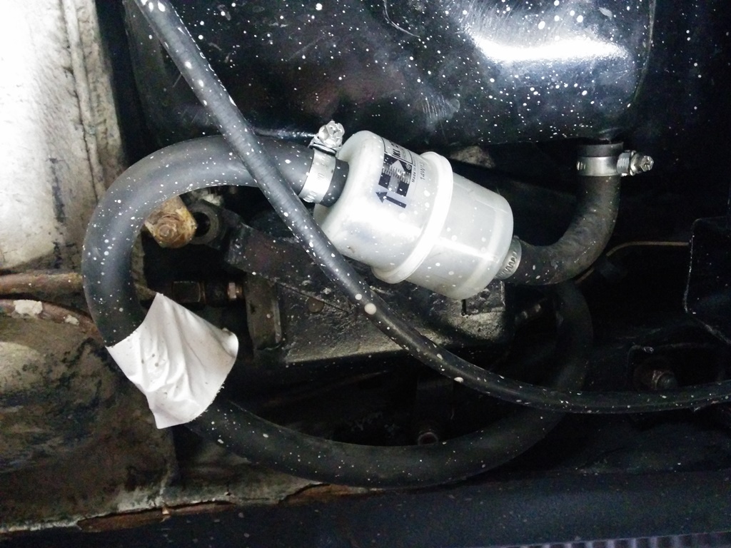

Si la crépine de la pompe était encrassée, c'est surement aussi le cas du filtre.
Je ne l'ai pas remplacé, mais j'ai fait couler l'essence en sortie de filtre et j'ai un bon débit.
J'essaierai quand même en remplaçant le filtre.
En attendant voici le préfiltre mis en place en sortie du réservoir.

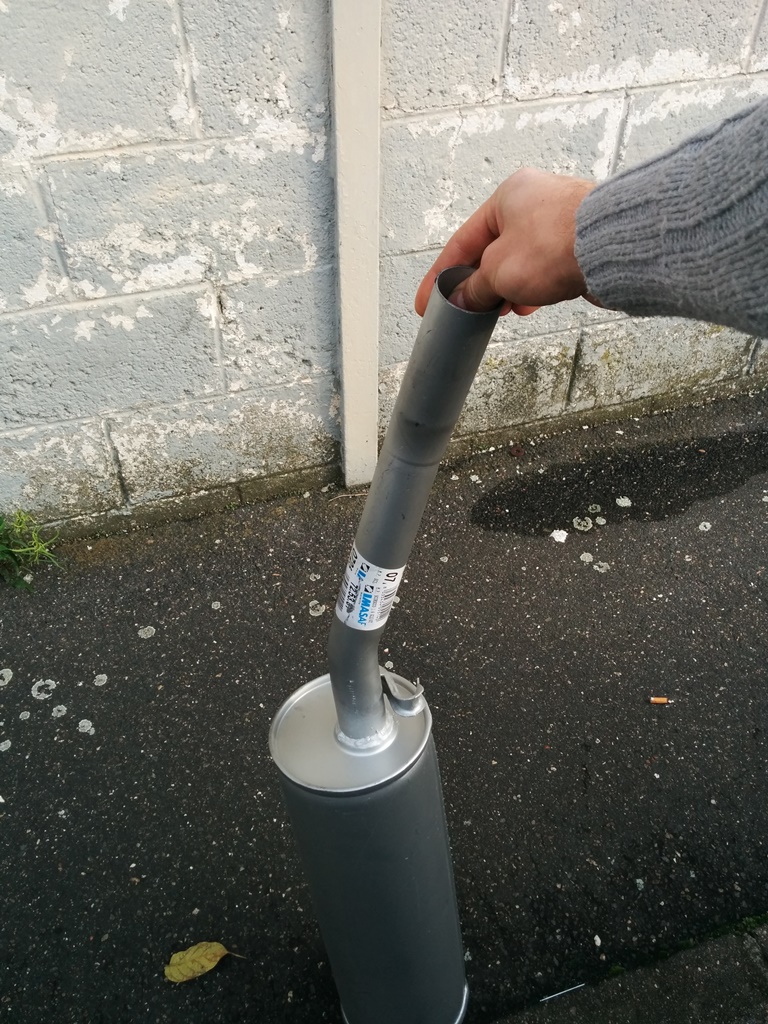

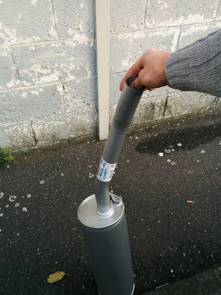

Ca y est j'ai reçu mon silencieux arrière de type origine. Tous les sites sur le net annulaient mes commandes. J'ai finit par contacter IMASAF et suis passé par un de leurs importateurs en France: AMG-Echappement. Il porte la référence 72.53.07.
Ce silencieux est spécifique aux 1600 GTI de la Scirocco MK2.
r IMG_20141121_113335.jpg [ 380.81 Kio | Consulté 9712 fois ]
Je n'ai plus qu'a le monter.

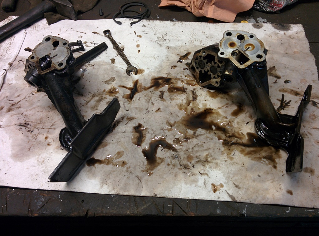

Pour lever le doute sur le voyant d'huile qui clignotait, j'ai remplacé la pompe à huile par celle provenant de mon ancien moteur.
r IMG_20141120_105344.jpg [ 338.3 Kio | Consulté 9707 fois ]
En démontant la pompe à huile, j'observe des rayures sur le corps de pompe ainsi que sur les pignons. Le jeu axial et le jeu entre pignon est lui dans les tolérances.
A droite celle démonté, à gauche celle remonté.
r IMG_20141120_105153.jpg [ 303.16 Kio | Consulté 9707 fois ]
J'ai également changé d'huile moteur en passant de la 10W40 à la 15W40.
En la redémarrant malgré le piston grippé, le voyant d'huile s'est éteint.

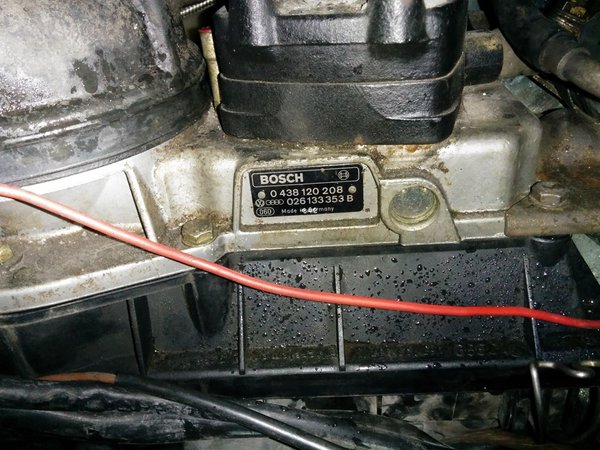

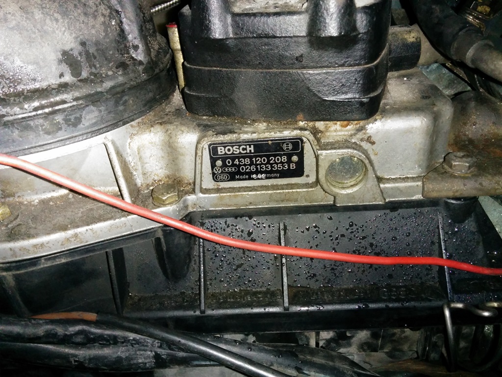

J'explique ce qui a été fait. On a calé correctement l'allumeur. Plat de l'axe de pompe à huile parallèle au vilebrequin, doit d'allumeur pointant vers la fente du corps d'allumeur (0°).
On m'a également prêté un plateau sonde/distributeur d'audi. (réf: 0 438 120 208/0 438 100 150).
IMG_20141207_194306.jpg [ 357.36 Kio | Consulté 9622 fois ]
Et voila plus de claquement dans l'admission et elle monte dans les tours sans trop de soucis.
Il reste le ralentit à régler.. et surtout trouver un doseur distributeur en état de marche plus adapté à l'EG!
