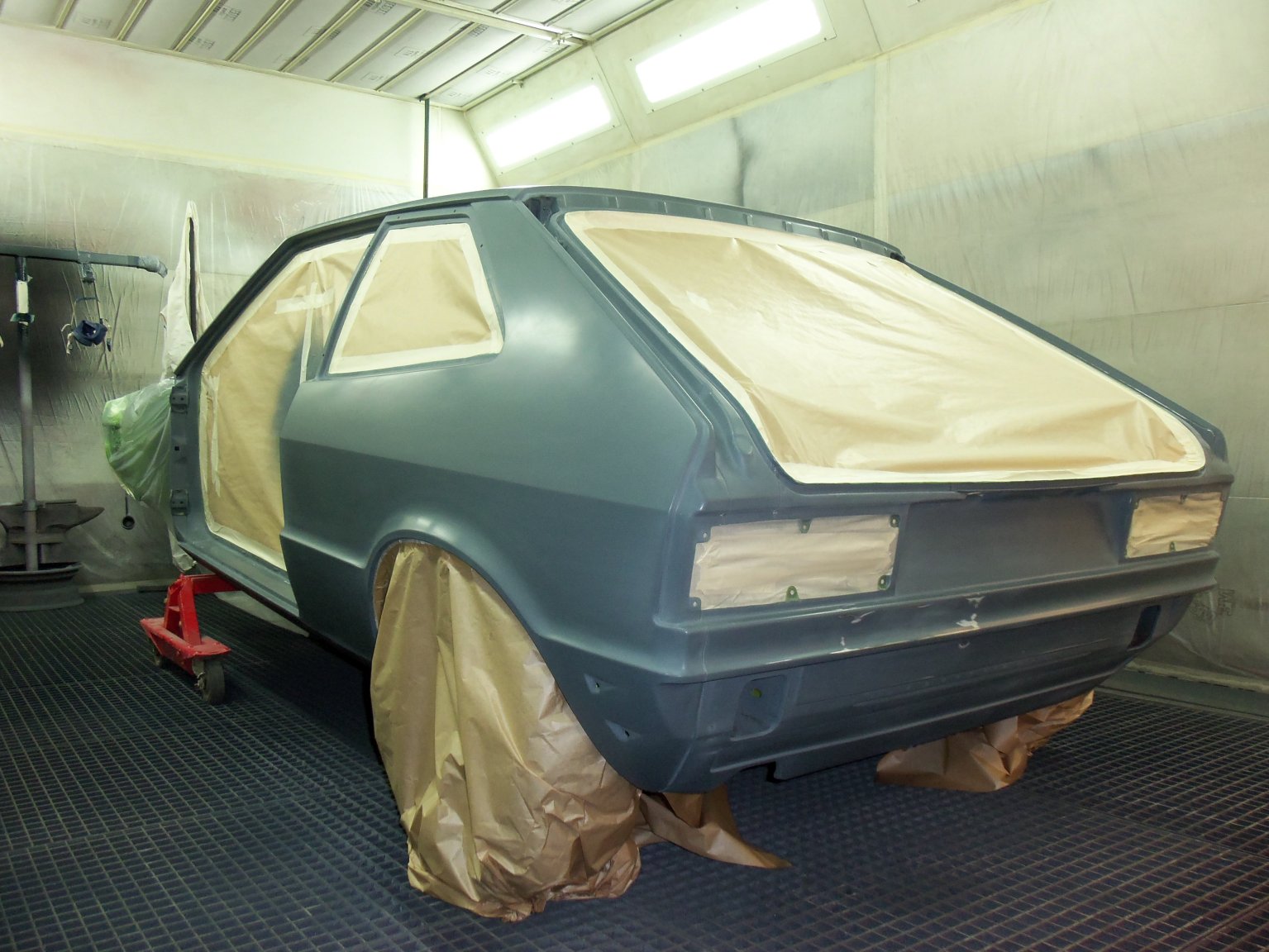

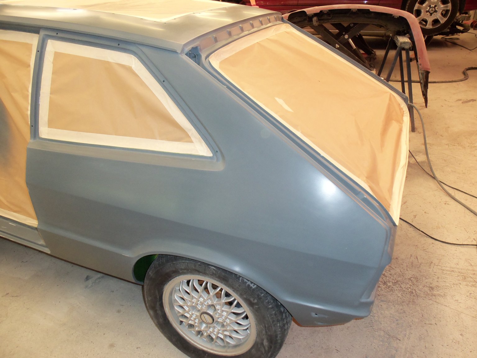

merci à tous, effectivement elle est comme neuve! Le peintre est très doué...

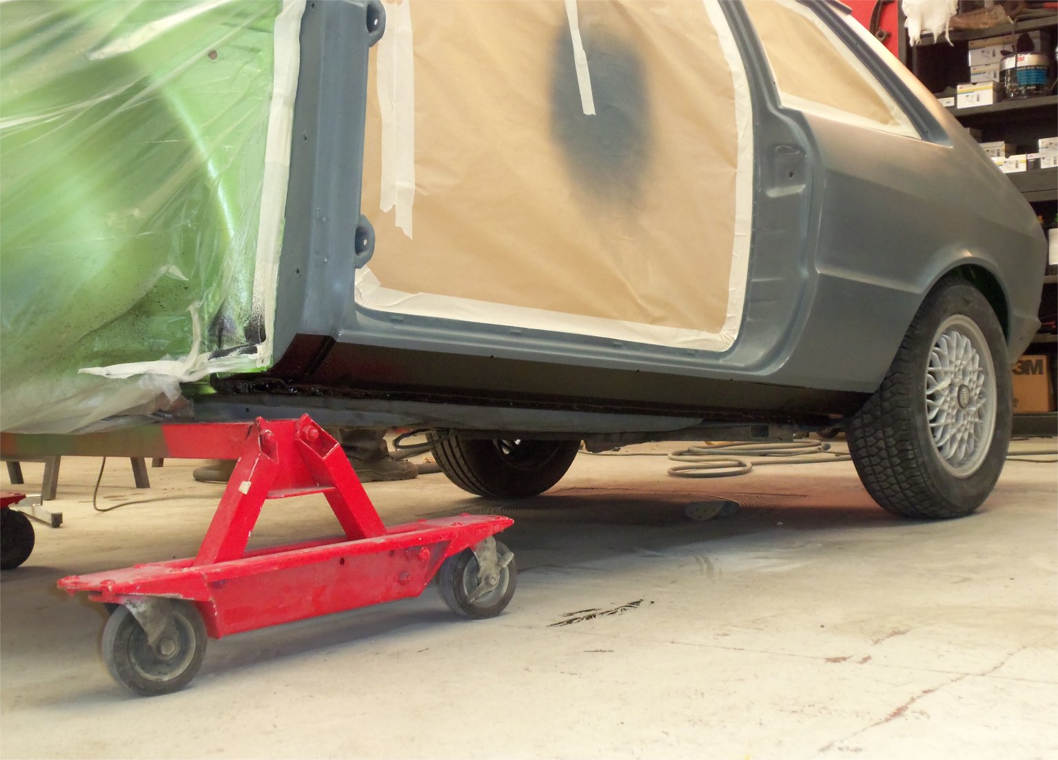

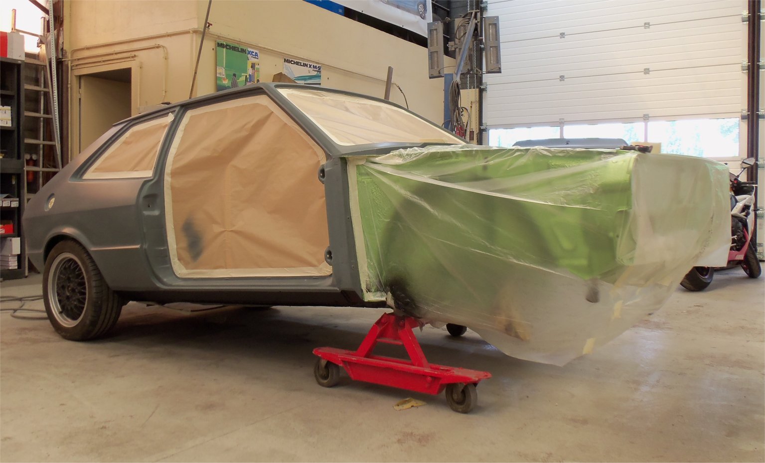

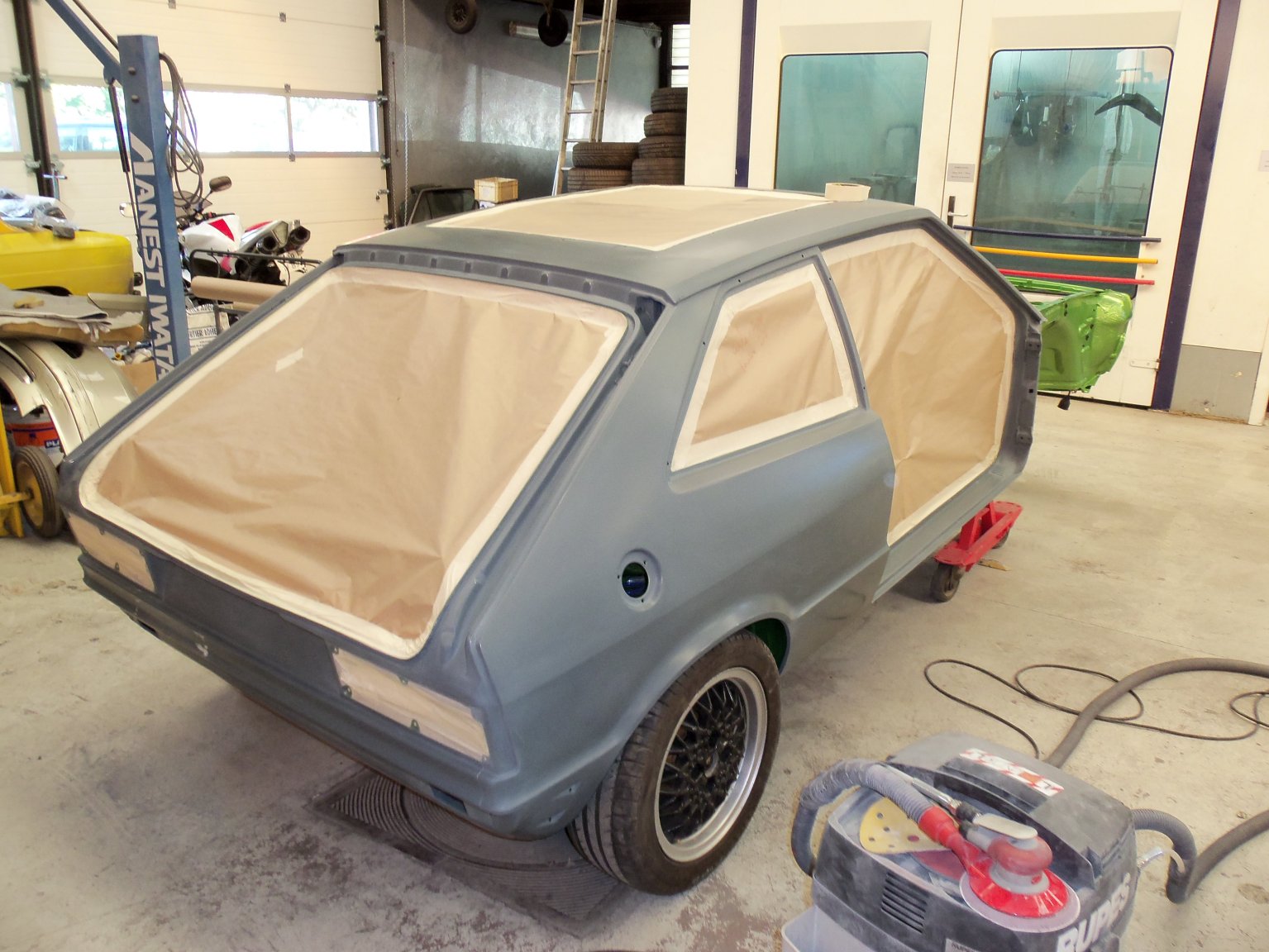

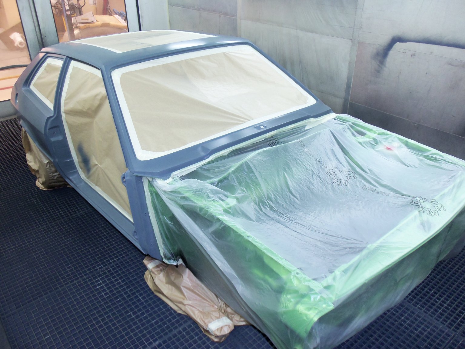

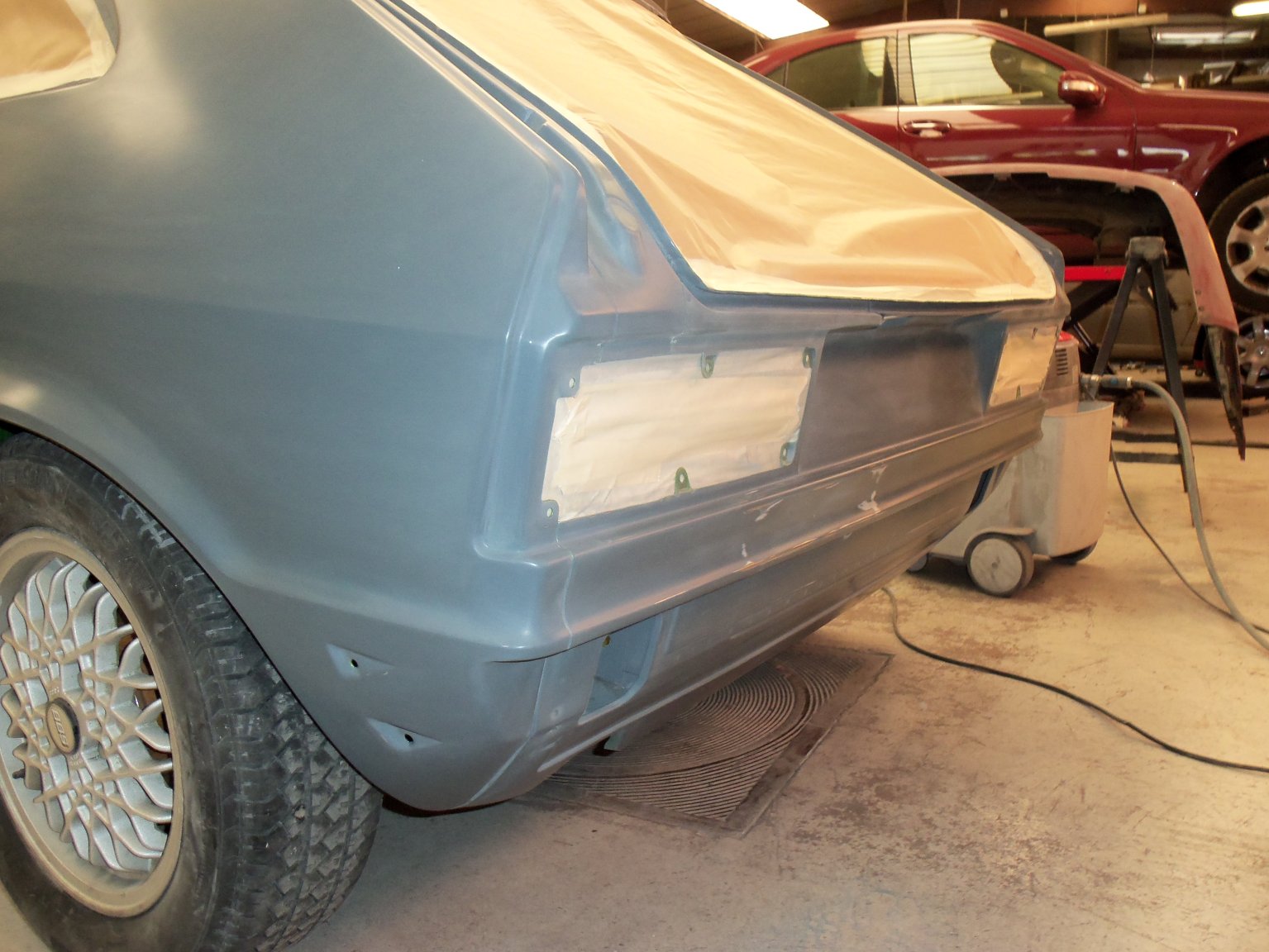

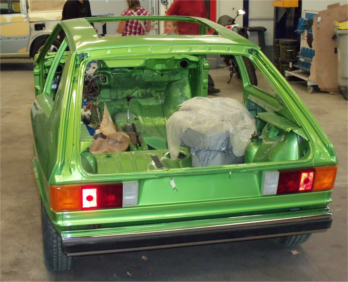

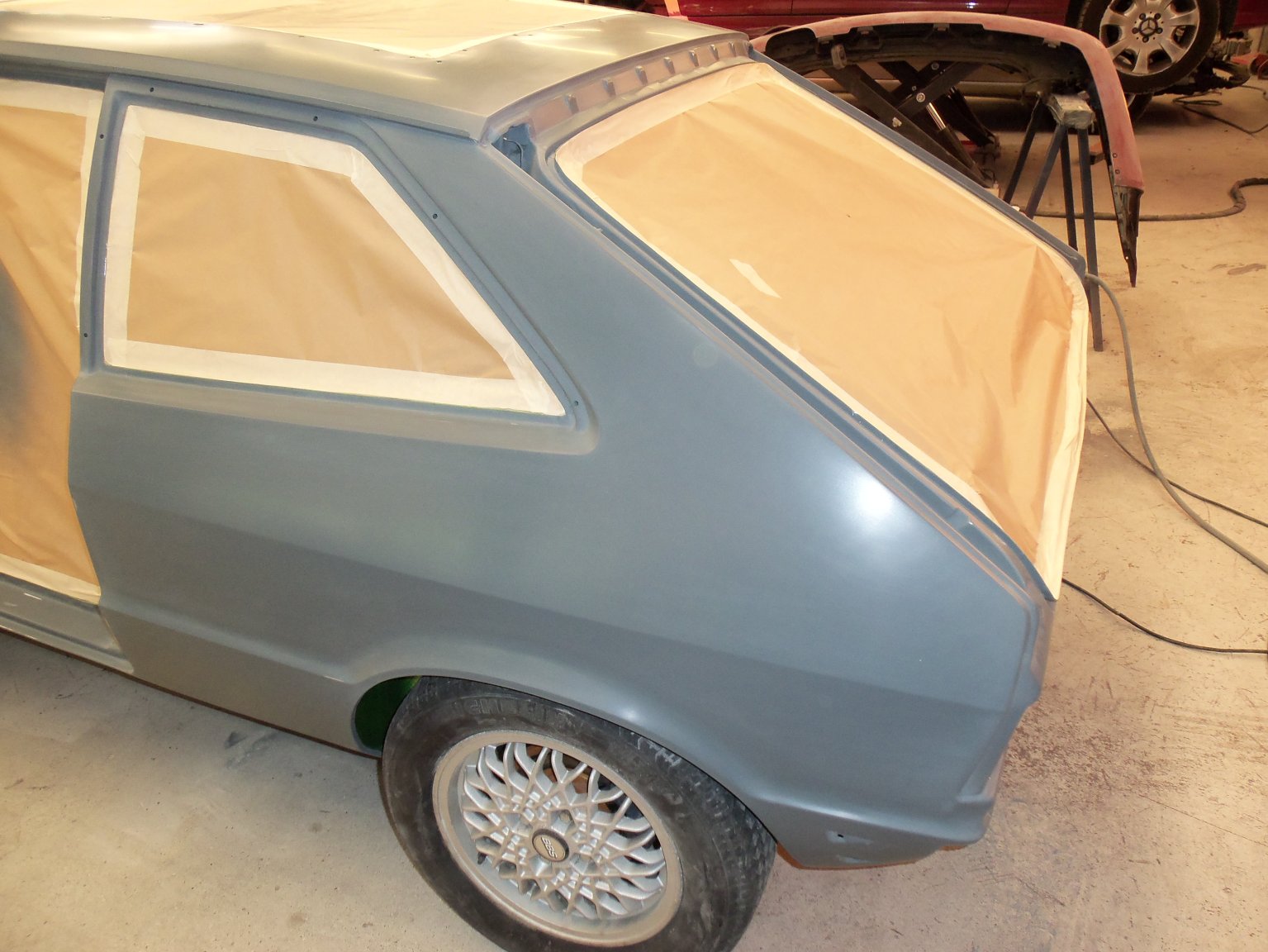

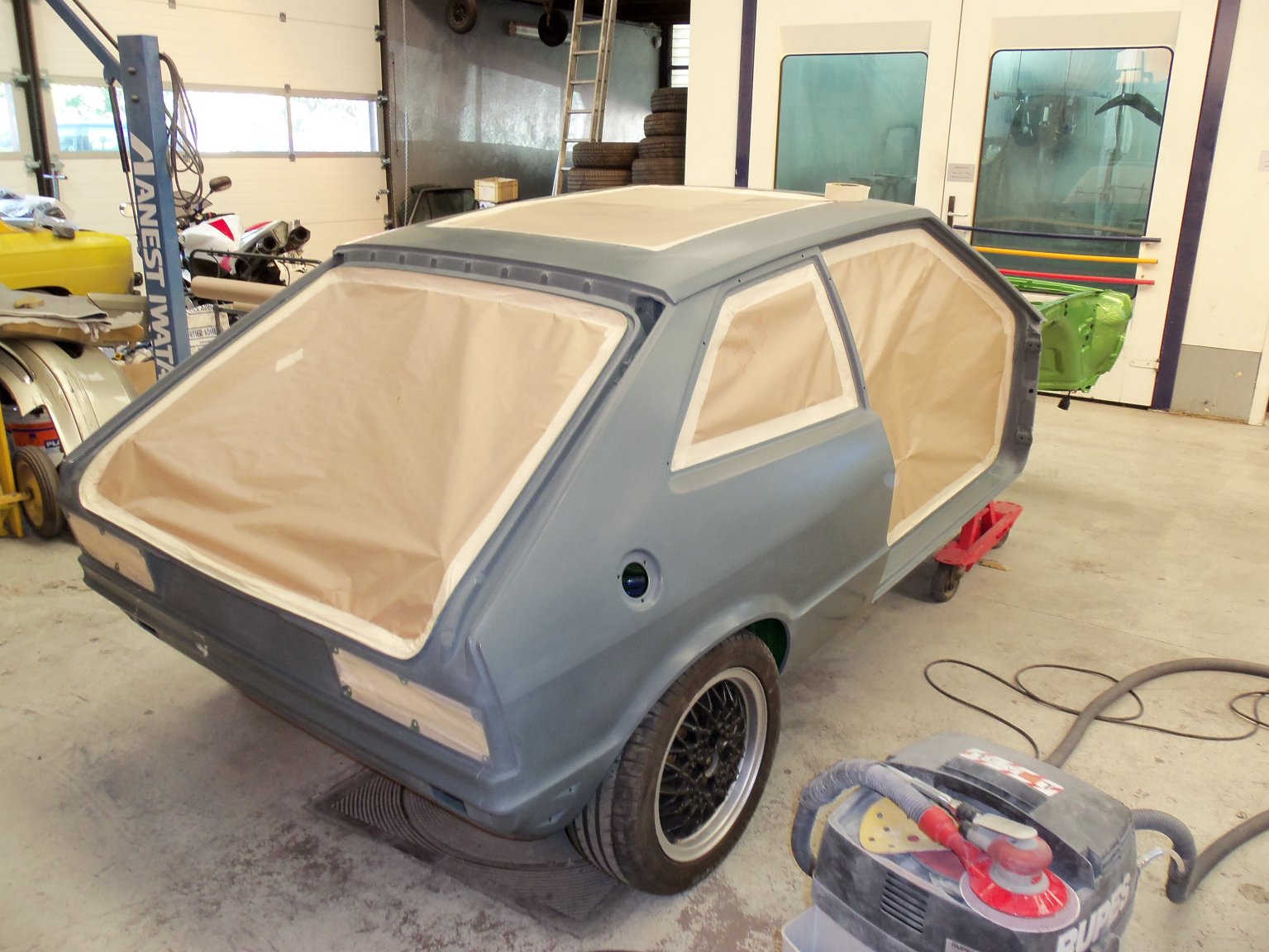

Les photos qui suivent montrent la caisse avec les extérieurs ponçés, bas de caisse avec antigravillon. Le papier ayant servis au ponçage sera remplacé par du neuf afin de la mettre en cabine pour application de la base et du vernis.
Puis après les passes de vernis elle sera à nouveau décachée avant cuisson.
C'est parti pour la séance photo...
Cache pour l'antigravillon.jpg [ 174.86 Kio | Consulté 4148 fois ]
Antigravillon sur bas de caisse..jpg [ 208.77 Kio | Consulté 4148 fois ]
Les intérieurs ont été cachés pour le ponçage de la caisse.jpg [ 180.14 Kio | Consulté 4148 fois ]
C'est fait elle est ponçée et prête pour la peinture!.jpg [ 228.94 Kio | Consulté 4148 fois ]
L'arrière.jpg [ 253.35 Kio | Consulté 4148 fois ]
Une petite bosse de denière minute sur la jupe, je l'ai fait disapraitre!.jpg
Une petite bosse de denière minute sur la jupe, je l'ai fait disapraitre!.jpg [ 235.94 Kio | Consulté 4148 fois ]

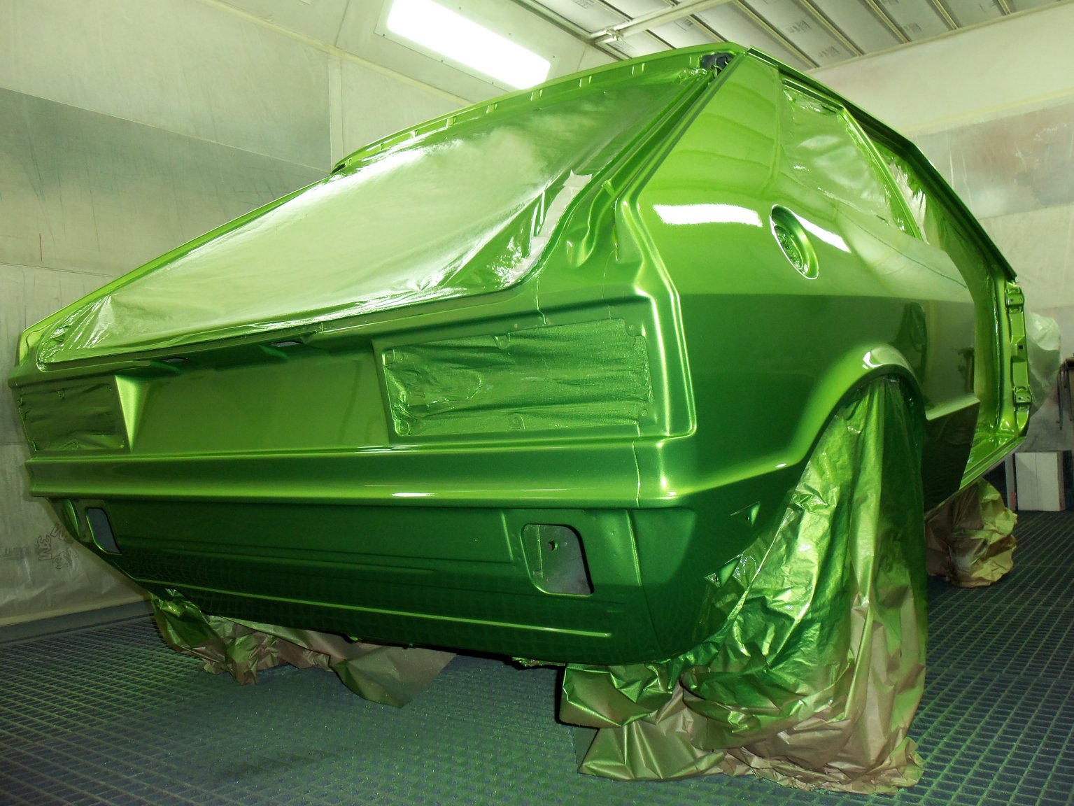

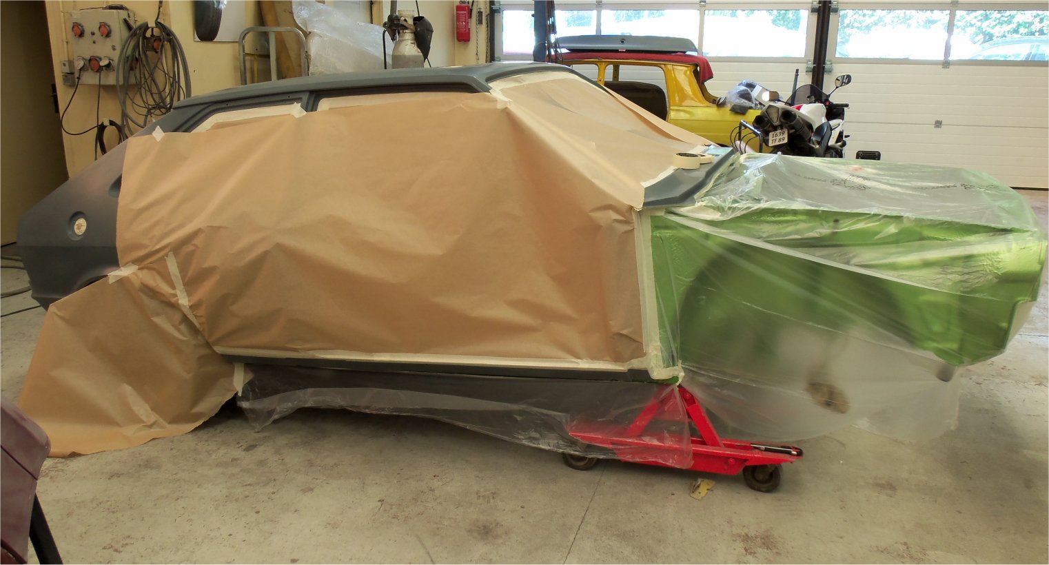

Message Publié : Jeudi 03 Janvier 2013 13:29

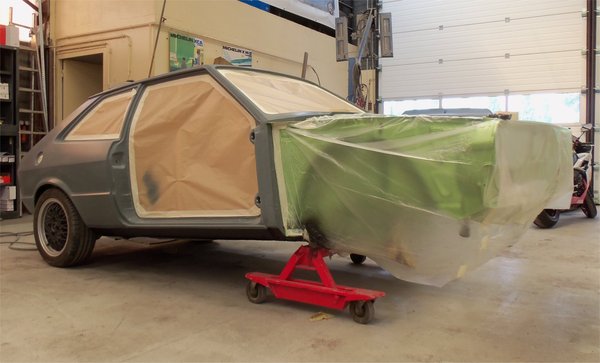

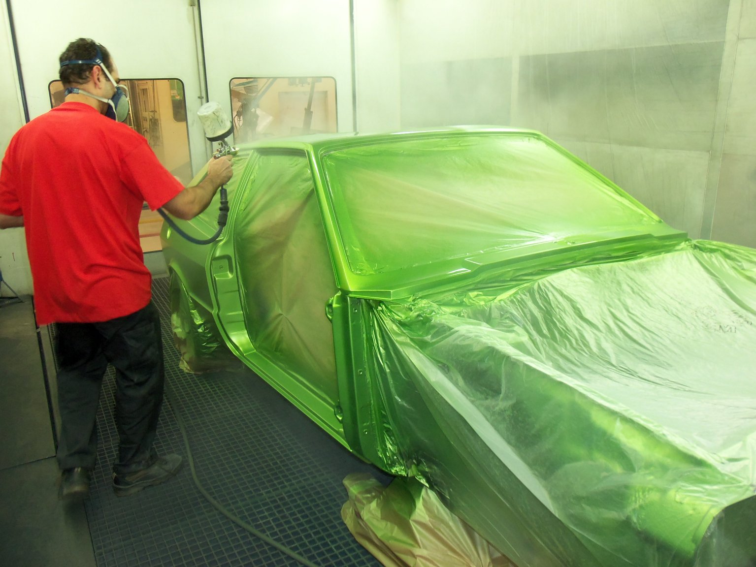

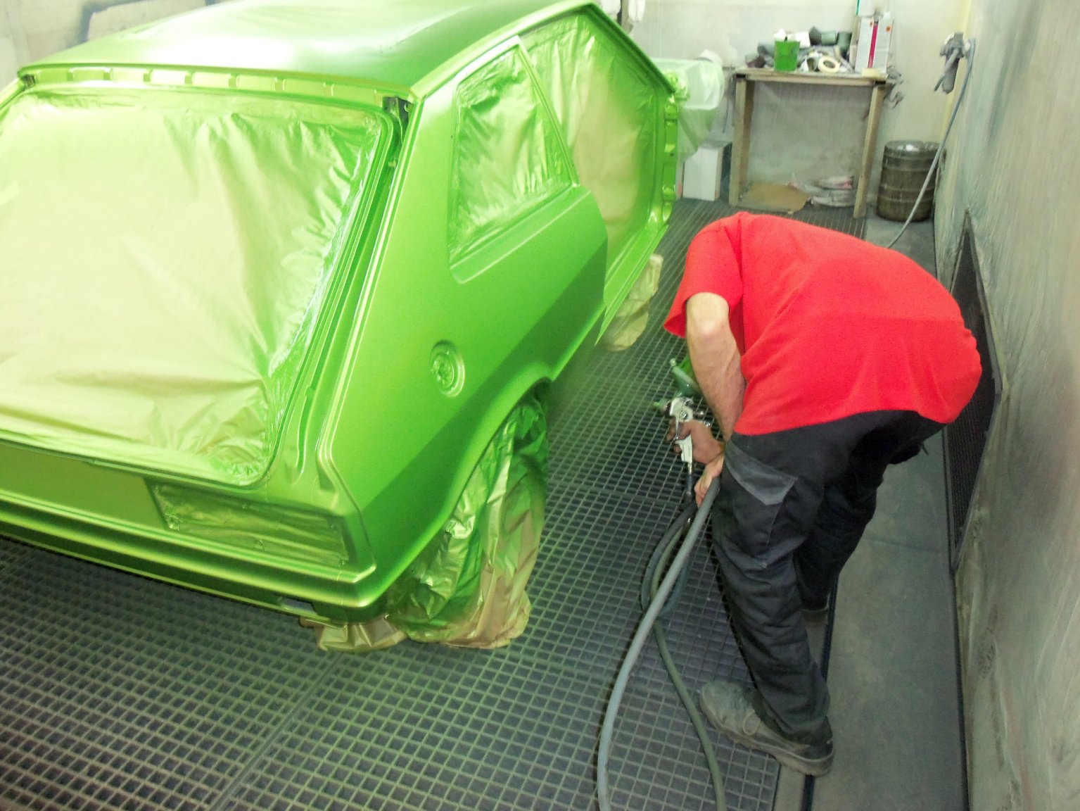

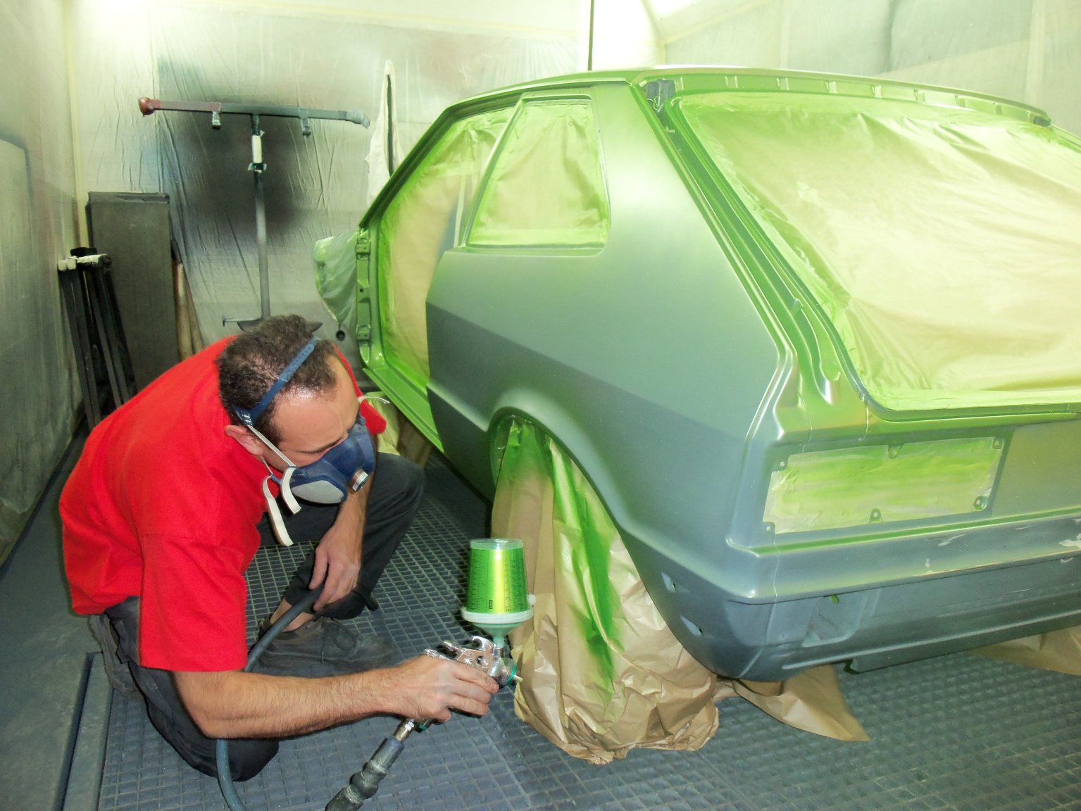

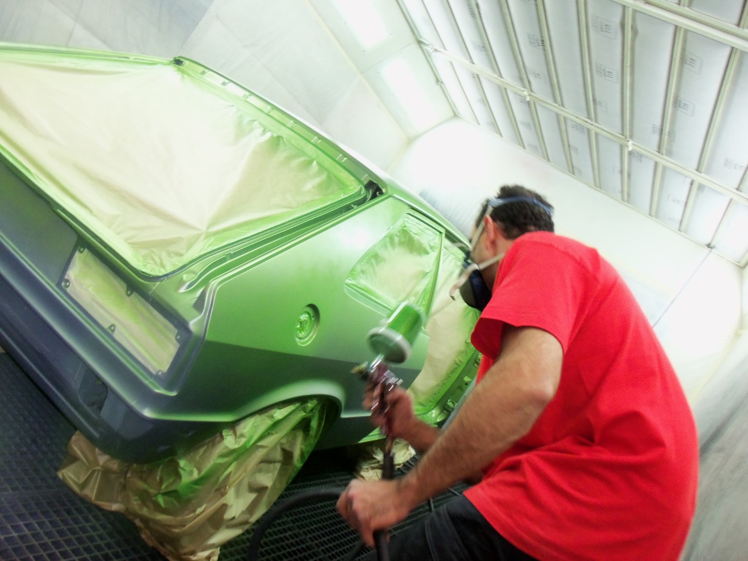

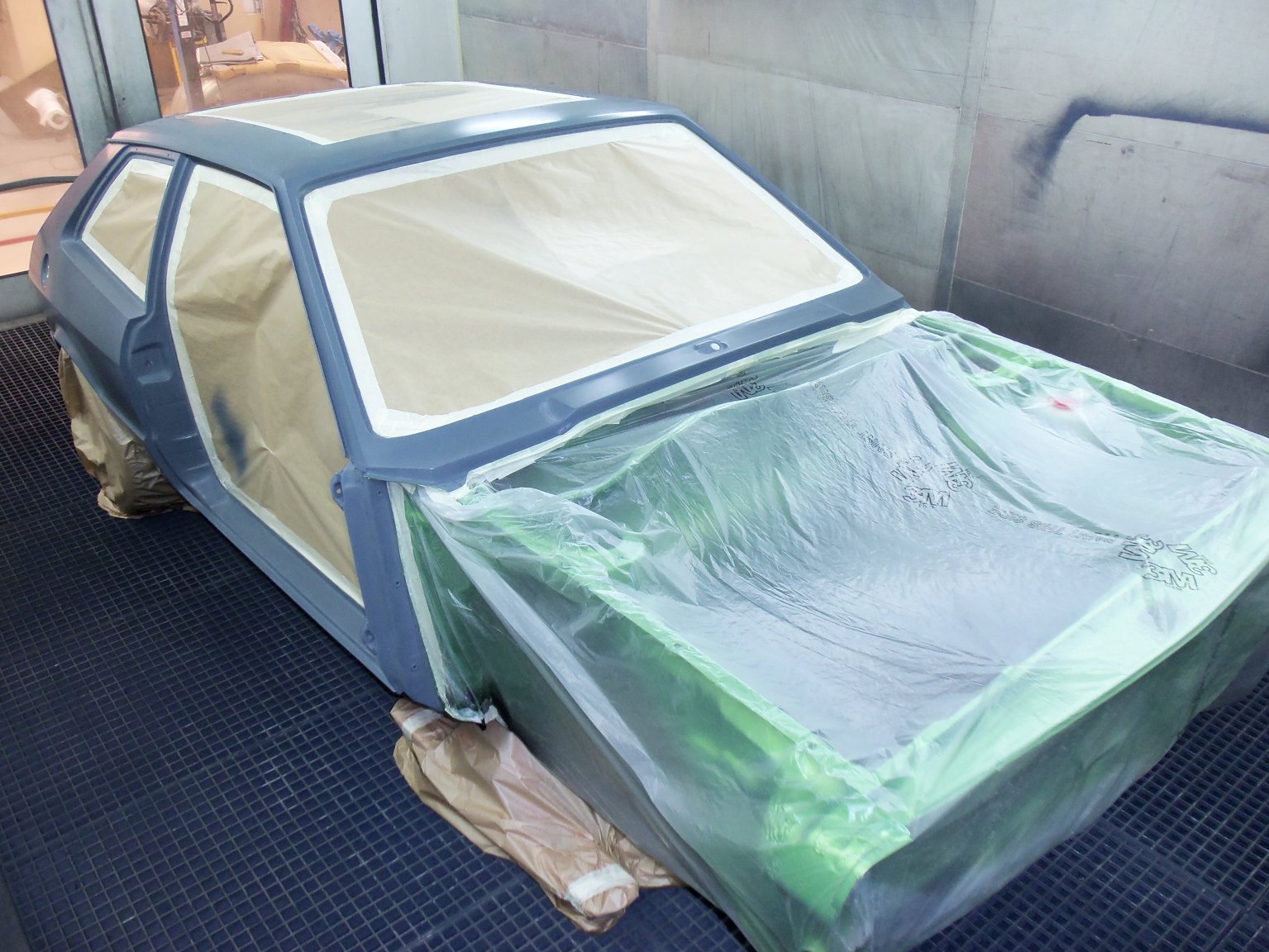

Maintenant on applique la base...
Elle est prête.jpg [ 282.95 Kio | Consulté 4146 fois ]
De nouveaux caches sont mis en place.jpg [ 241.17 Kio | Consulté 4146 fois ]

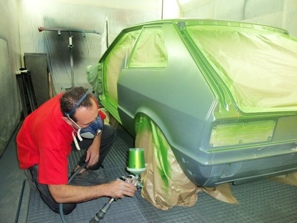

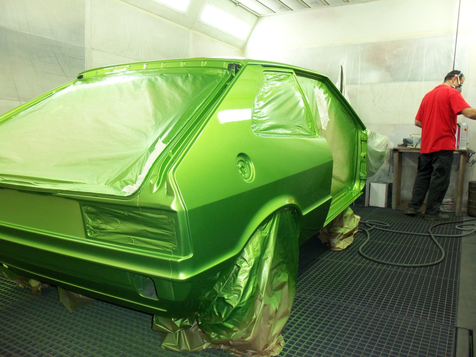

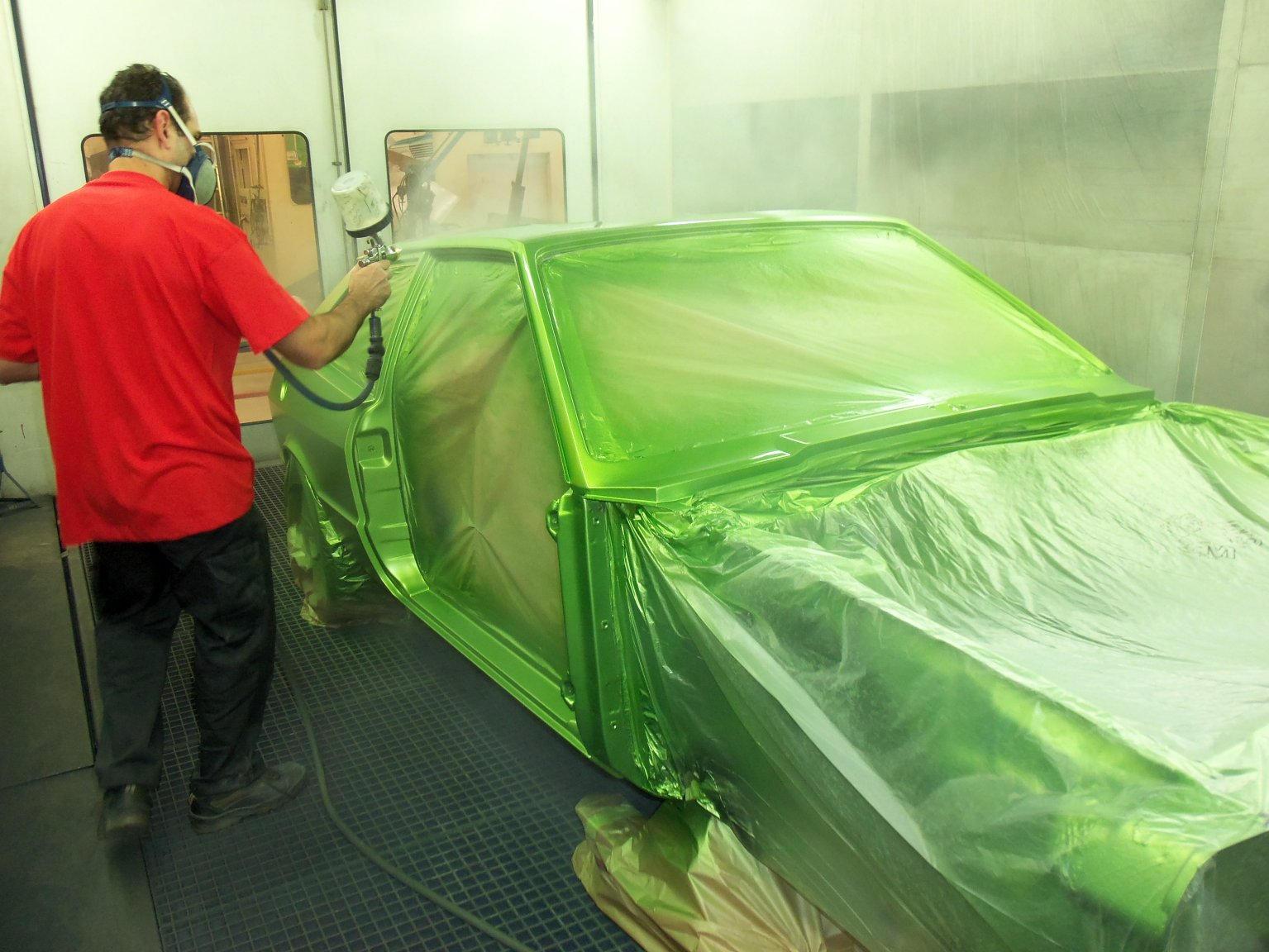

Début du pistolage de la base.jpg [ 251.26 Kio | Consulté 4146 fois ]
Pédro applique la base en voile.jpg [ 208.01 Kio | Consulté 4146 fois ]
Et voici la seconde et dernière couche.jpg [ 271.24 Kio | Consulté 4146 fois ]

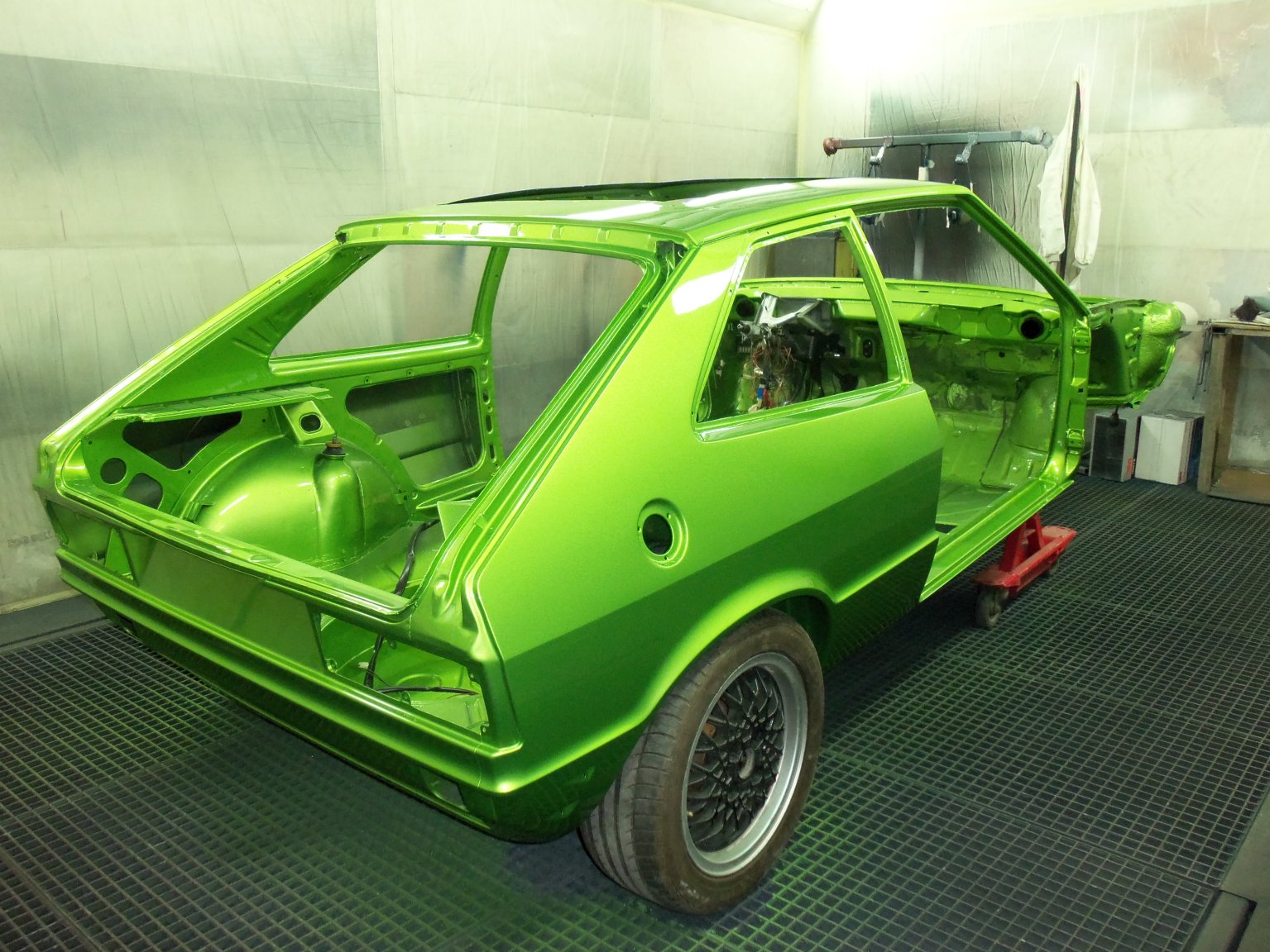

Message Publié : Jeudi 03 Janvier 2013 13:38

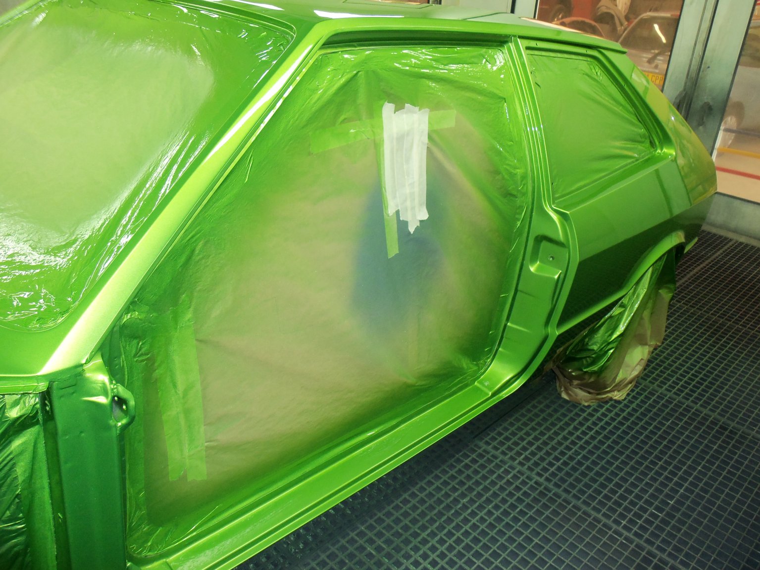

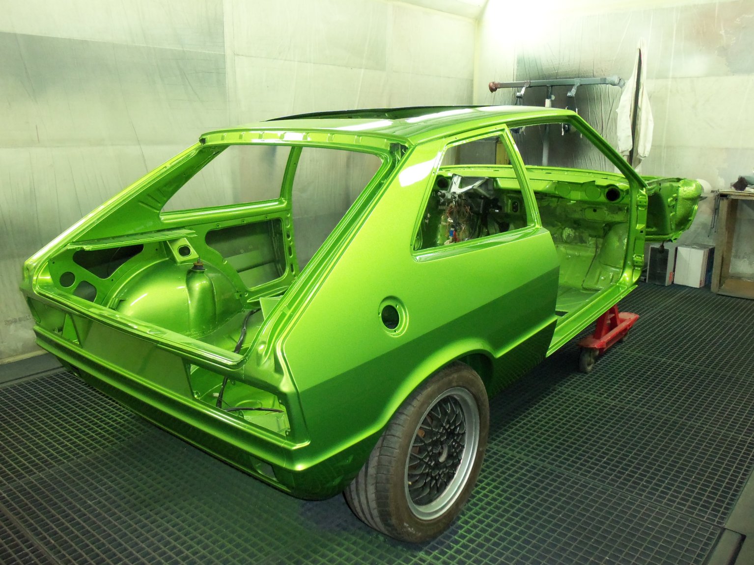

Et maintenant le vernis...
Cette fois on applique le vernis.jpg [ 232.54 Kio | Consulté 4146 fois ]
le brillant arrive.jpg [ 281.1 Kio | Consulté 4146 fois ]
Un voile, puis une bonne couche.jpg [ 284.05 Kio | Consulté 4146 fois ]
C'est terminé.jpg [ 302.2 Kio | Consulté 4146 fois ]

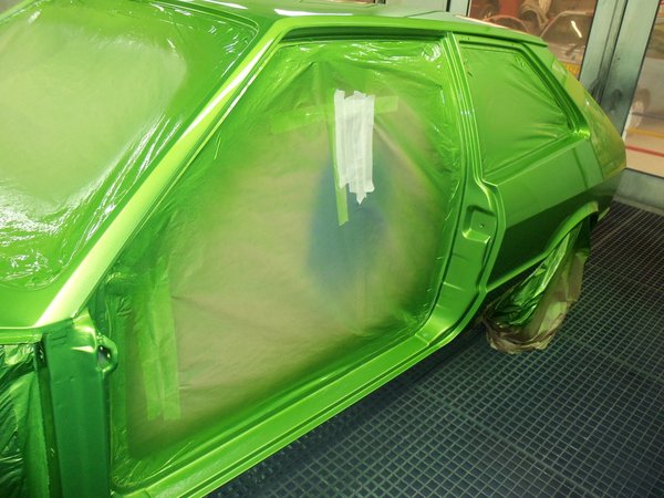

On ôte les cache les caches avant cuisson.jpg [ 303.97 Kio | Consulté 4146 fois ]

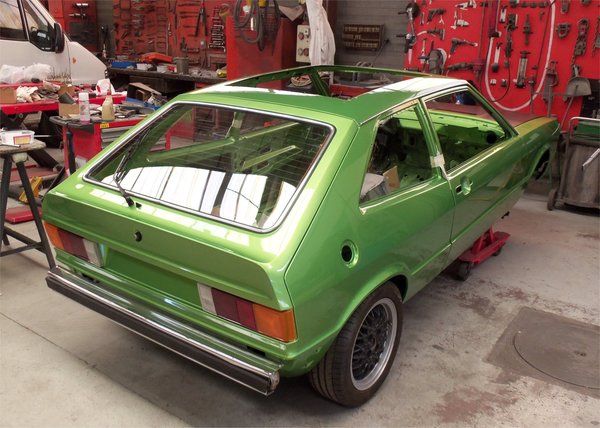

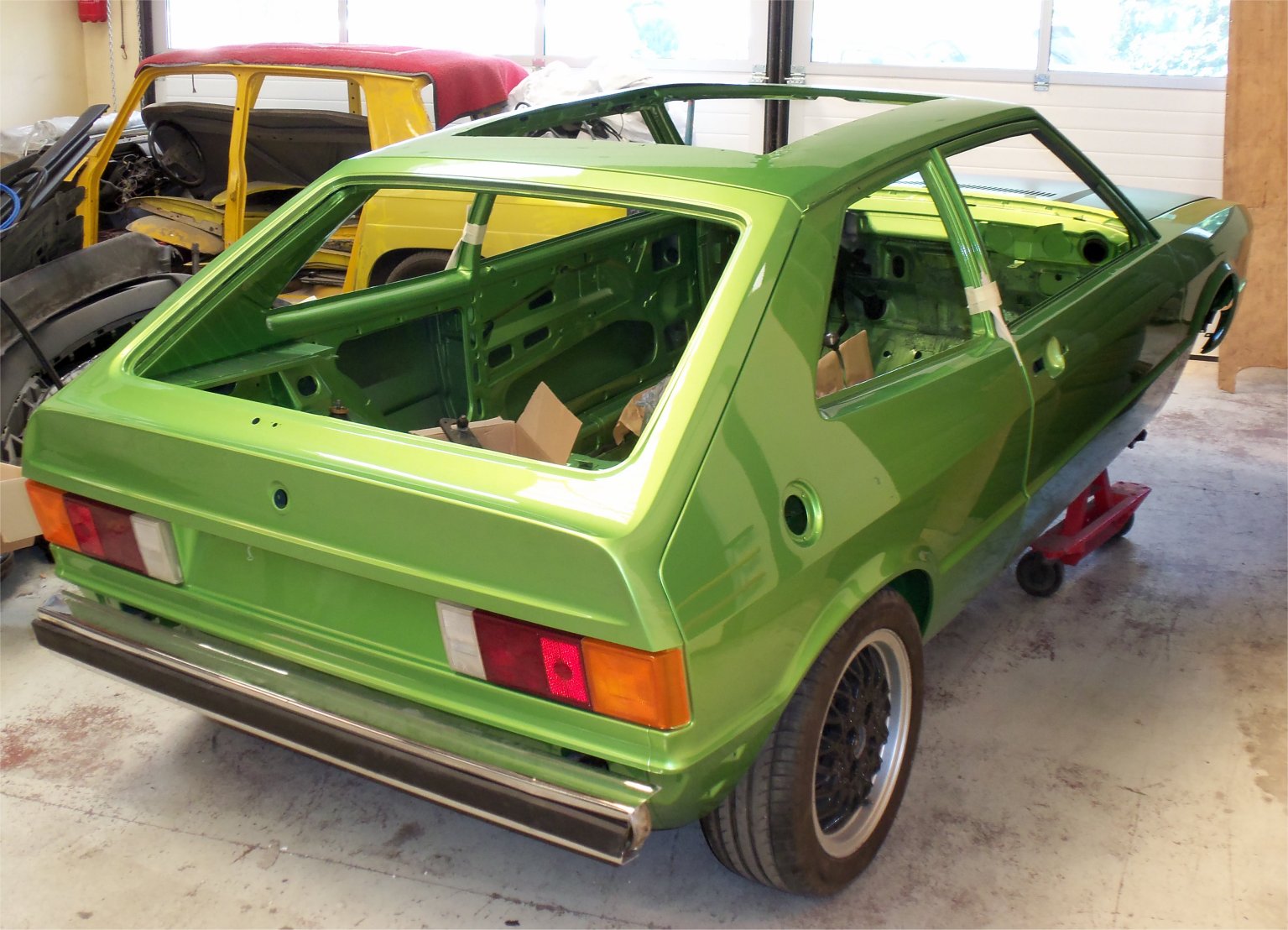

Elle est cuite!.jpg [ 321.8 Kio | Consulté 4146 fois ]

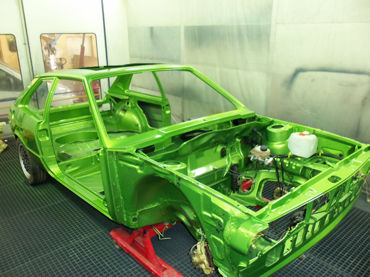

Message Publié : Jeudi 03 Janvier 2013 13:56

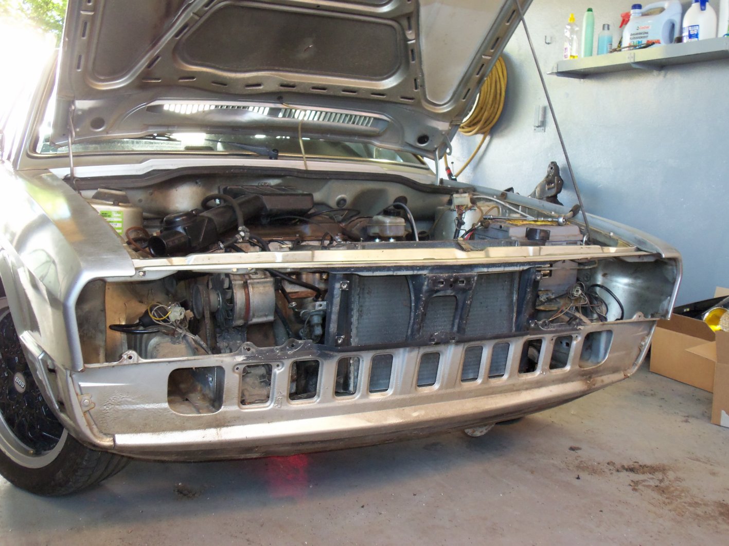

Voici pour l'instant.

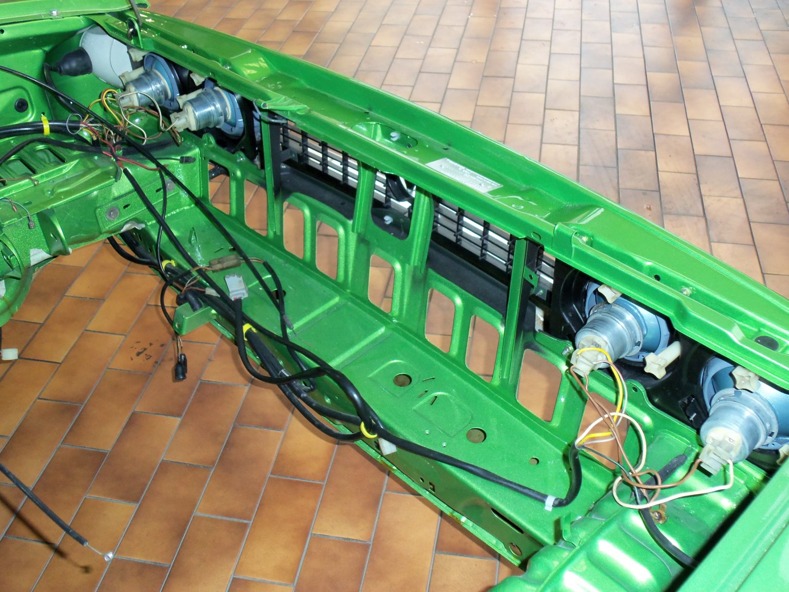

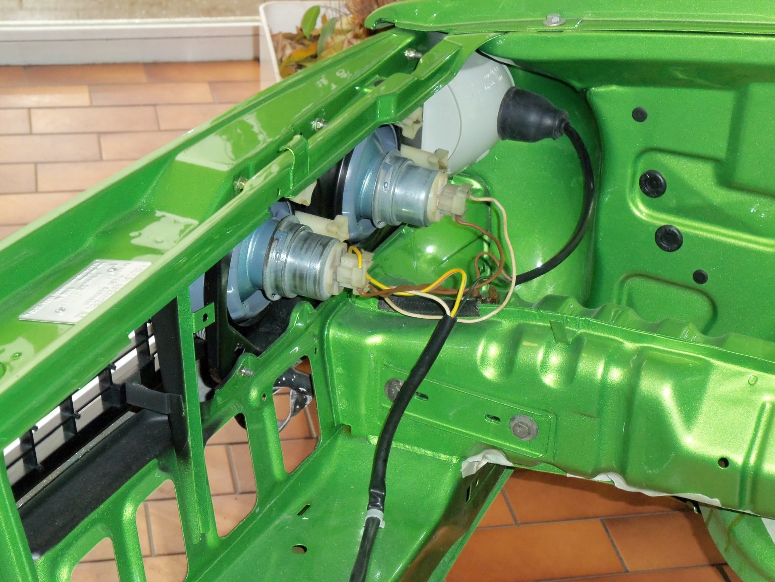

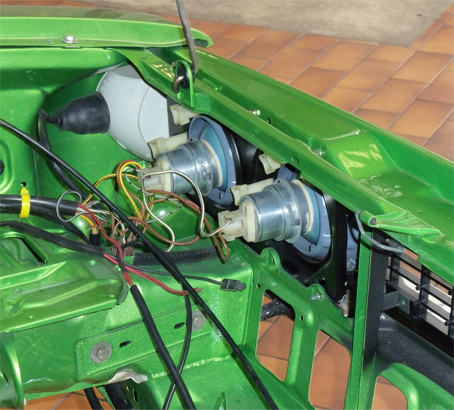

J'avais profiter de la période de ponçage de l'exterieur pour repasser le faisceau dans le compartiment moteur, dans la caisse et jusqu'à l'arrière. A ce propos, je n'ai pas de photos du passage du faisceau dans le feu arrière gauche!!! Si quelqu'un pouvait m'en mettre une, avec passage dans le feu se serait très sympa.
Puis j'ai aussi remonter quelque bricoles dans le compartiment moteur comme vous pouvez le voir sur les photos.
Aussi le ponçage des ouvrants est effectué, la mise en apprêt, le ponçage et mise en peinture/vernis des éléments.
Le faisceau a été intégralement néttoyé et dégraissé. L'intérieur subira aussi un lavage au Karcher, sièges, moquettes, banquettes etc...
Je ne dis pas tout car j'ai encore pas mal de photos!
A bientôt.
Gilles.

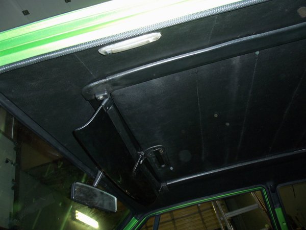

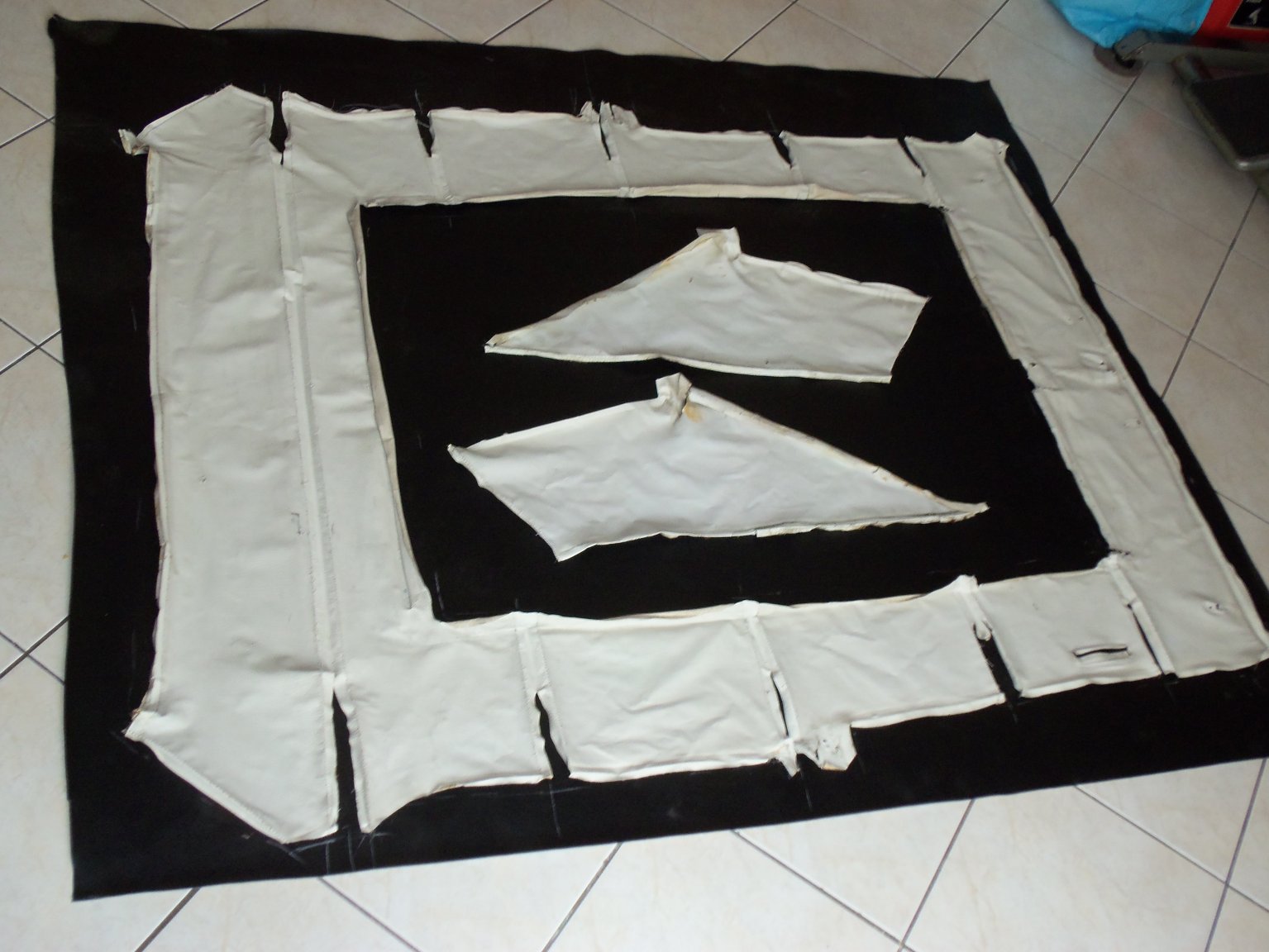

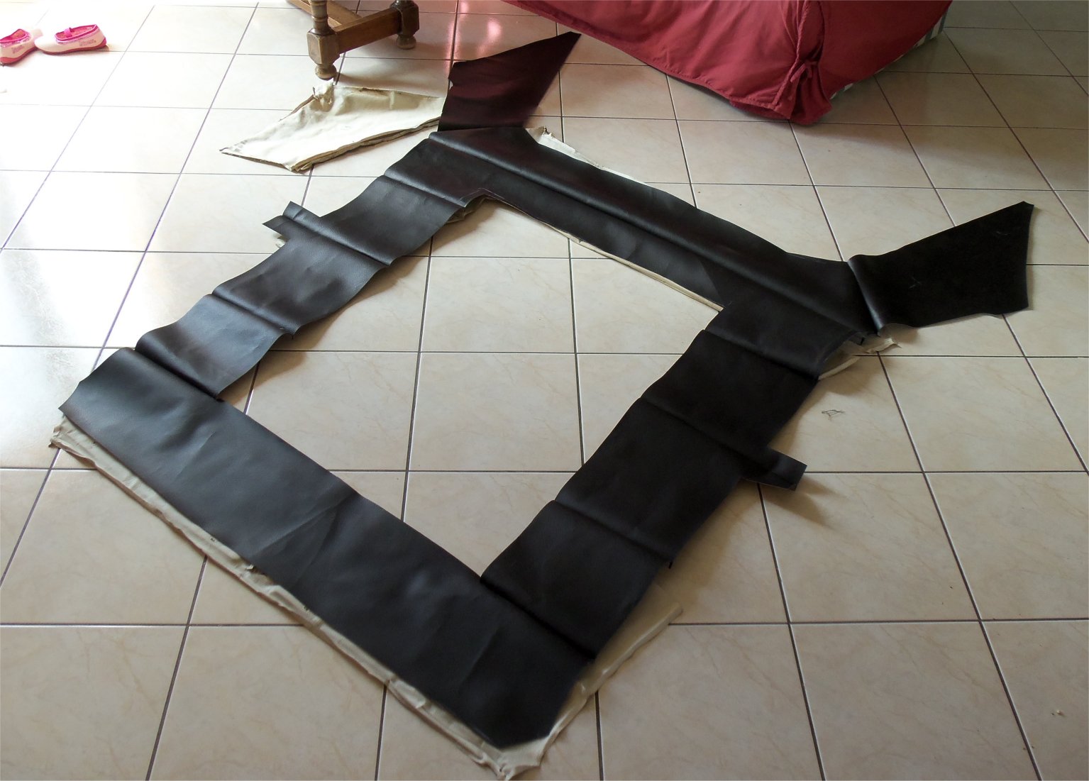

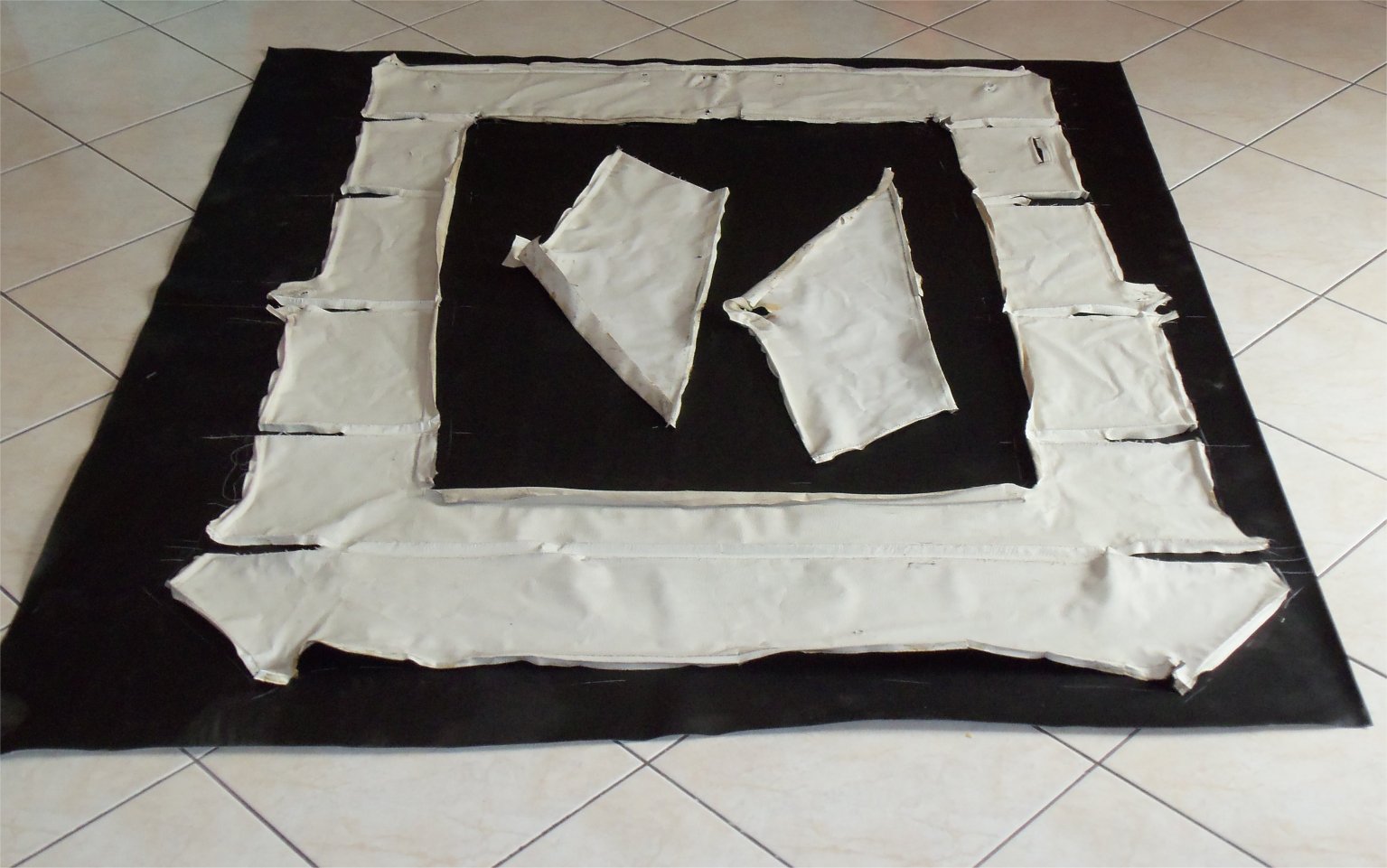

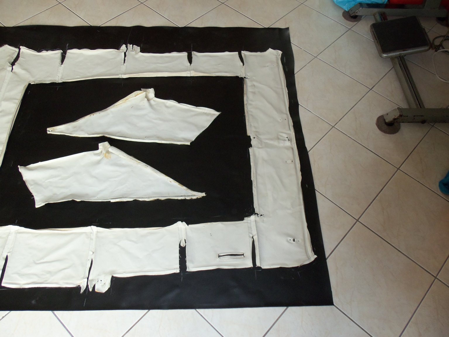

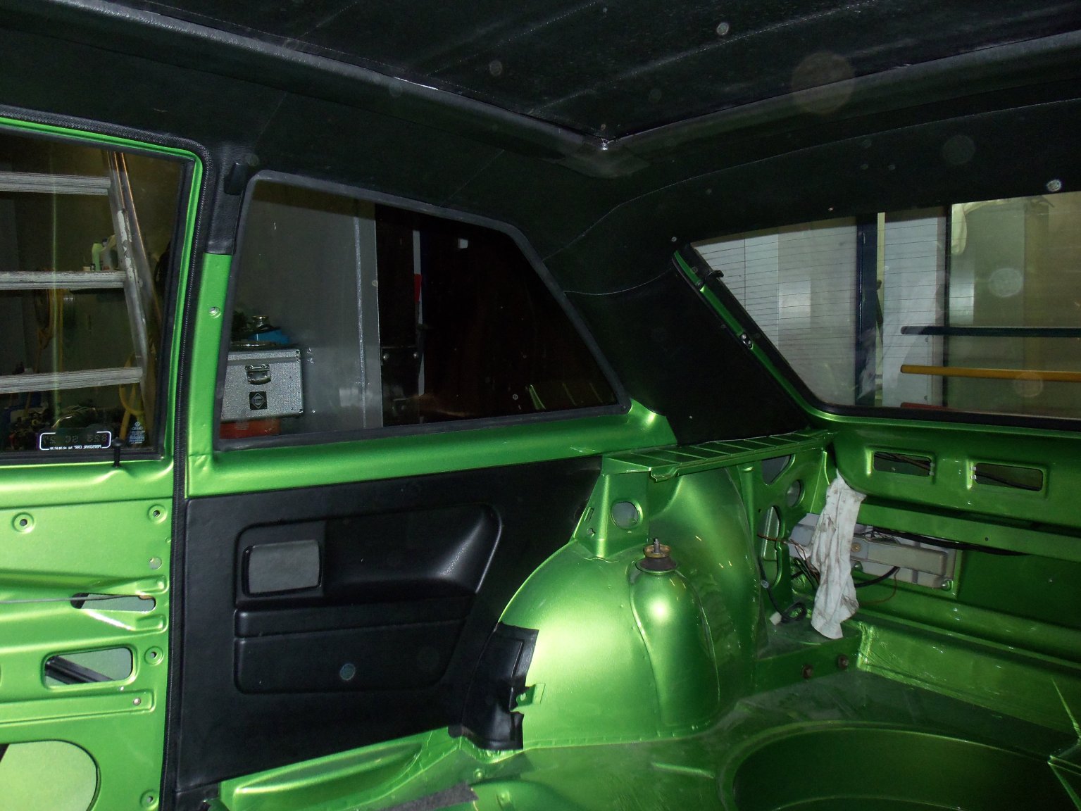

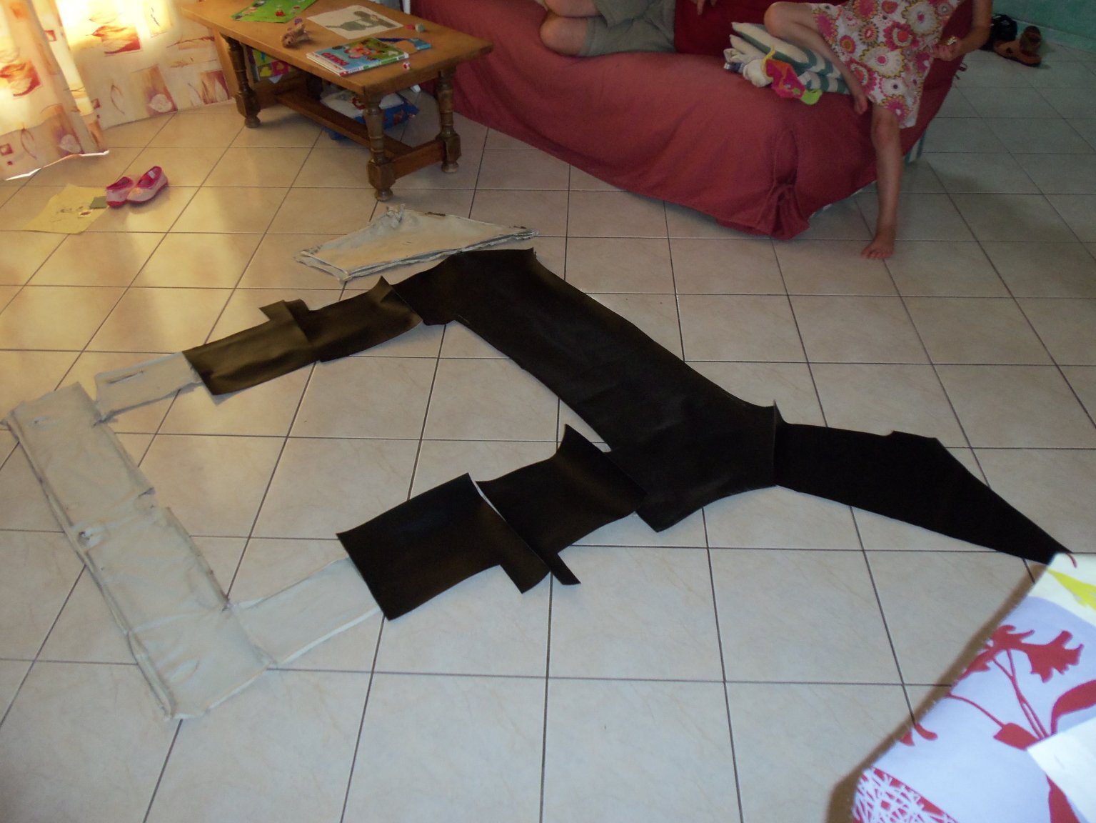

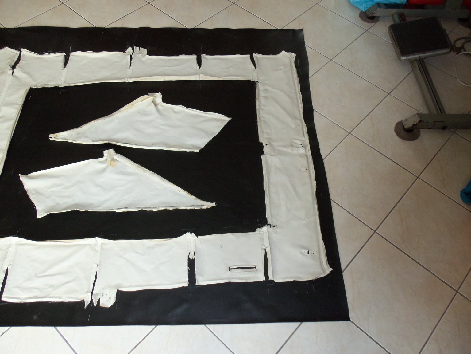

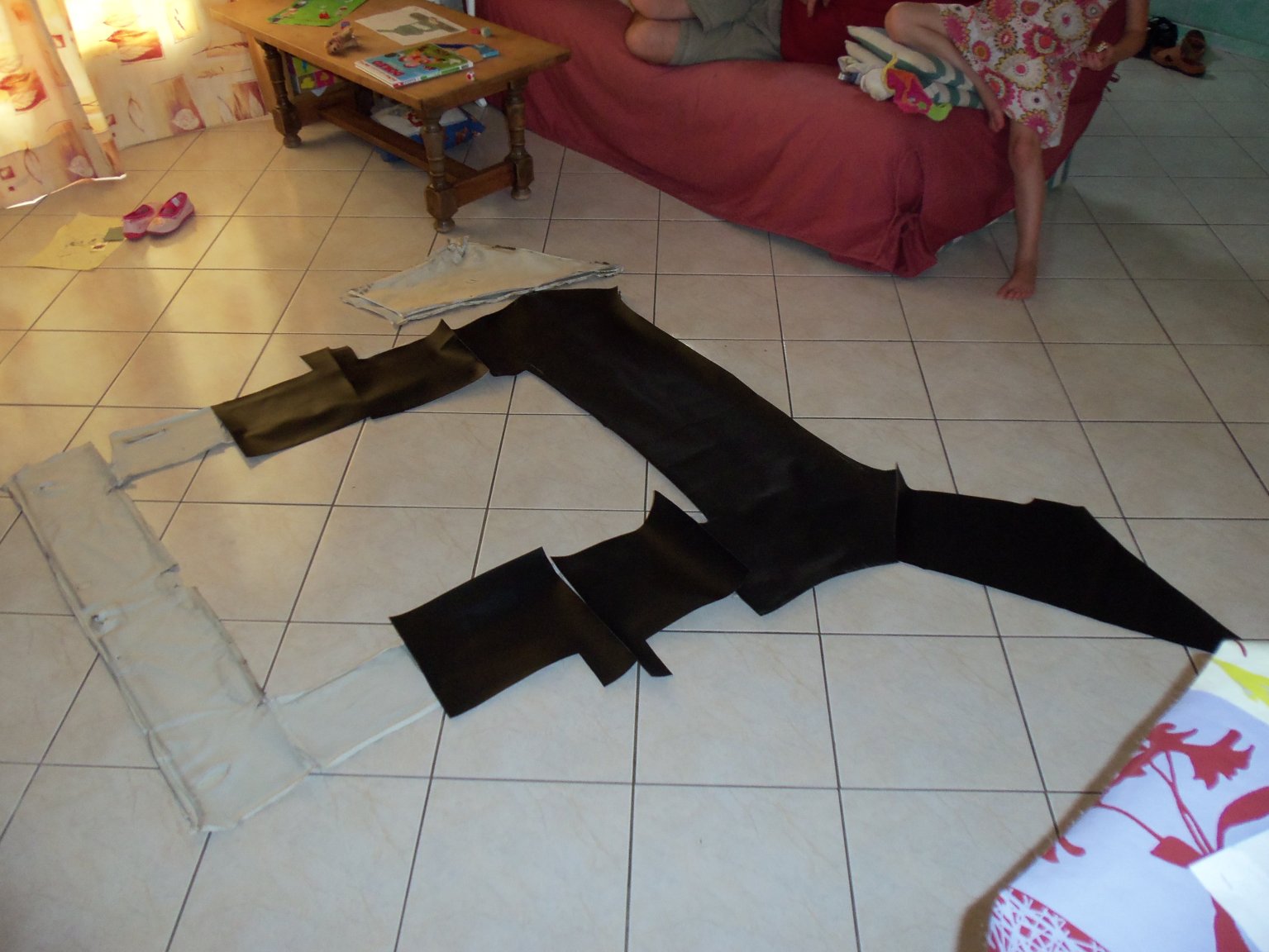

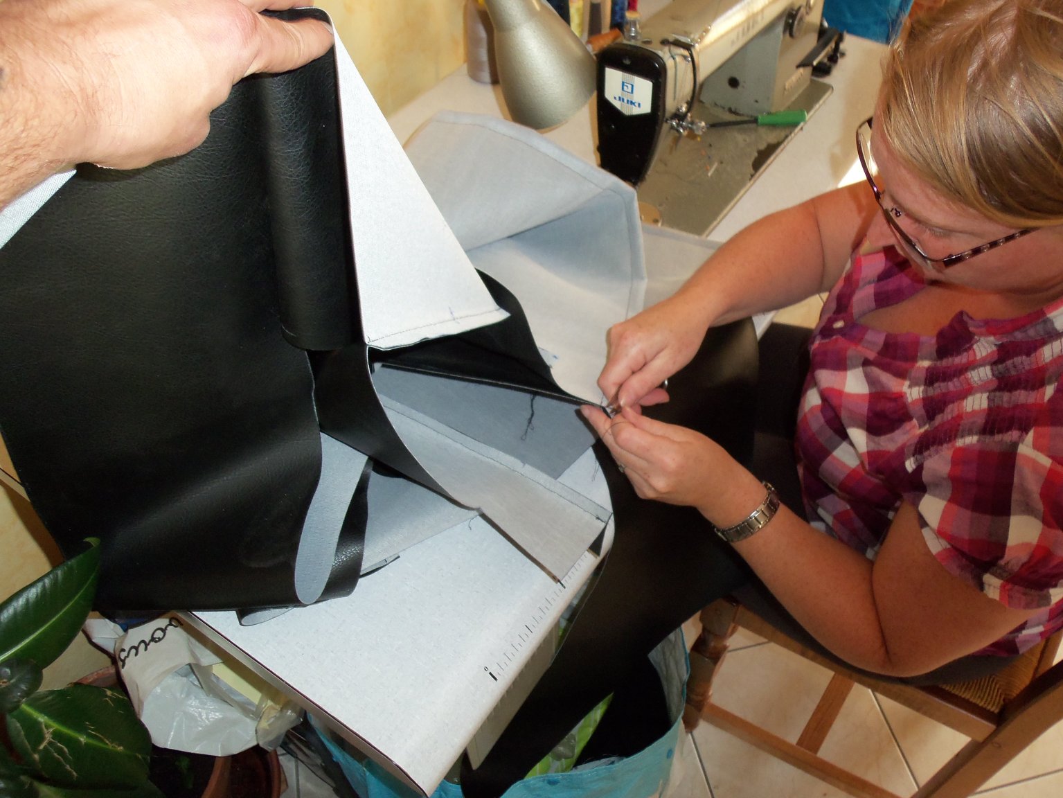

Voici une petite trève sur la carrosserie, photos de la confection du nouveau ciel de toit qui prendra place dans l'auto. Celui d'origine n'étant pas en super état. Du fait j'en profite pour aller faire mon marché chez un vendeur de tissus en compagnie de Valérie la femme de mon ami Luc. Couturière de métier, elle sera mise à contribution pour la réalisation du ciel... Une merveille.
J'en profite pour changer la couleure qui passera de blanc à noir! Pour moins de 20€ d'investissement on peut se permettre de changer de teinte :D
Ciel de toit sur simili neuf.jpg [ 174.73 Kio | Consulté 4137 fois ]
Traçage avant découpe.jpg [ 178.58 Kio | Consulté 4137 fois ]
Toutes les coutures ont sautées.jpg [ 206.67 Kio | Consulté 4137 fois ]
Je prends un cours de couture avec Valérie!.jpg [ 249.87 Kio | Consulté 4137 fois ]
Les nouveaux morceaux prennent place.jpg [ 198.32 Kio | Consulté 4137 fois ]
Tout est assemblé, reste à le monter!.jpg [ 191.53 Kio | Consulté 4137 fois ]

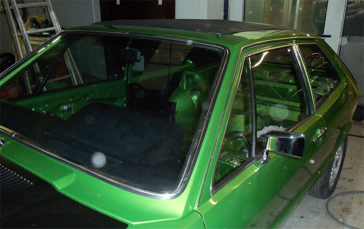

Message Publié : Jeudi 03 Janvier 2013 15:03

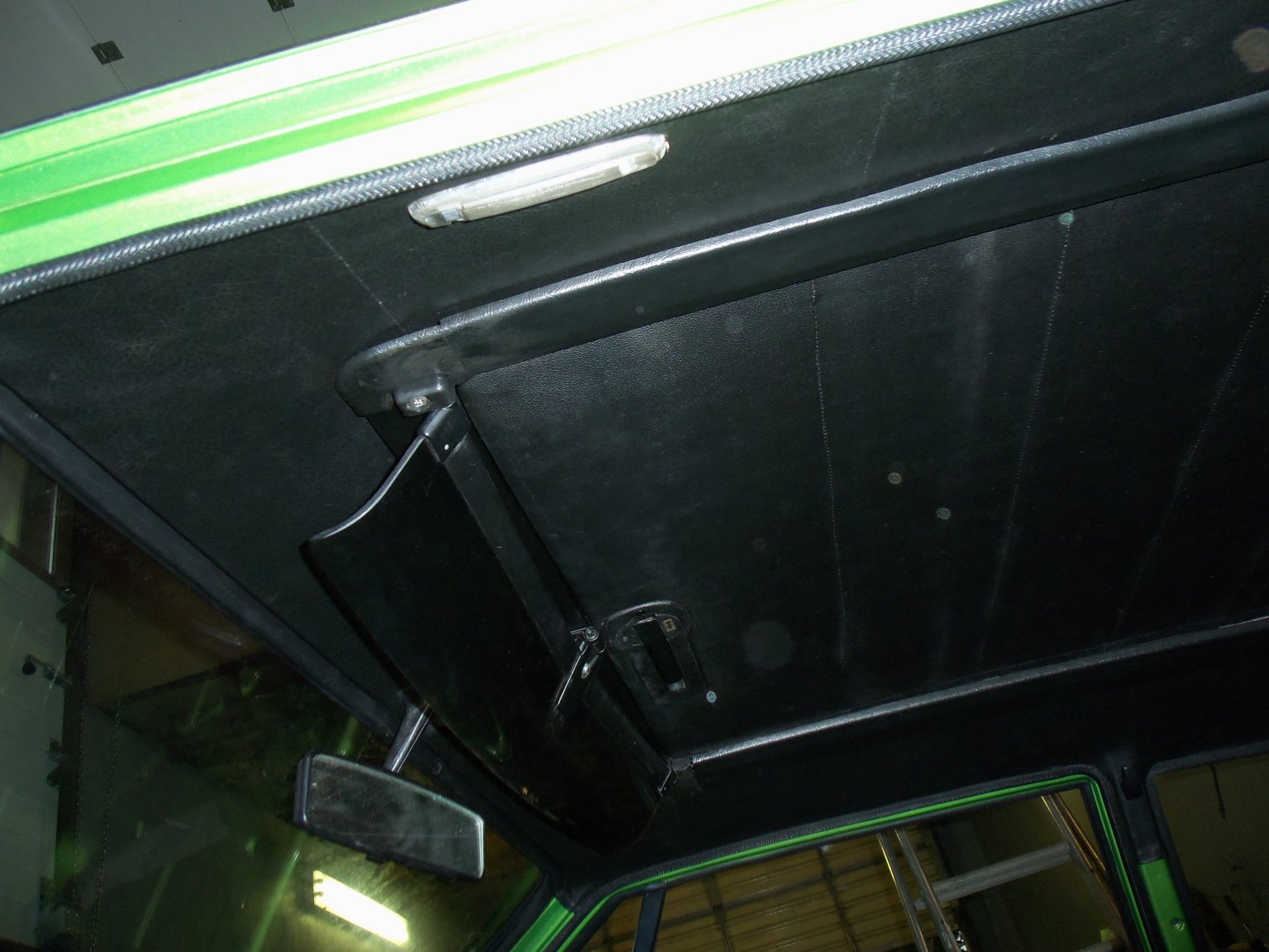

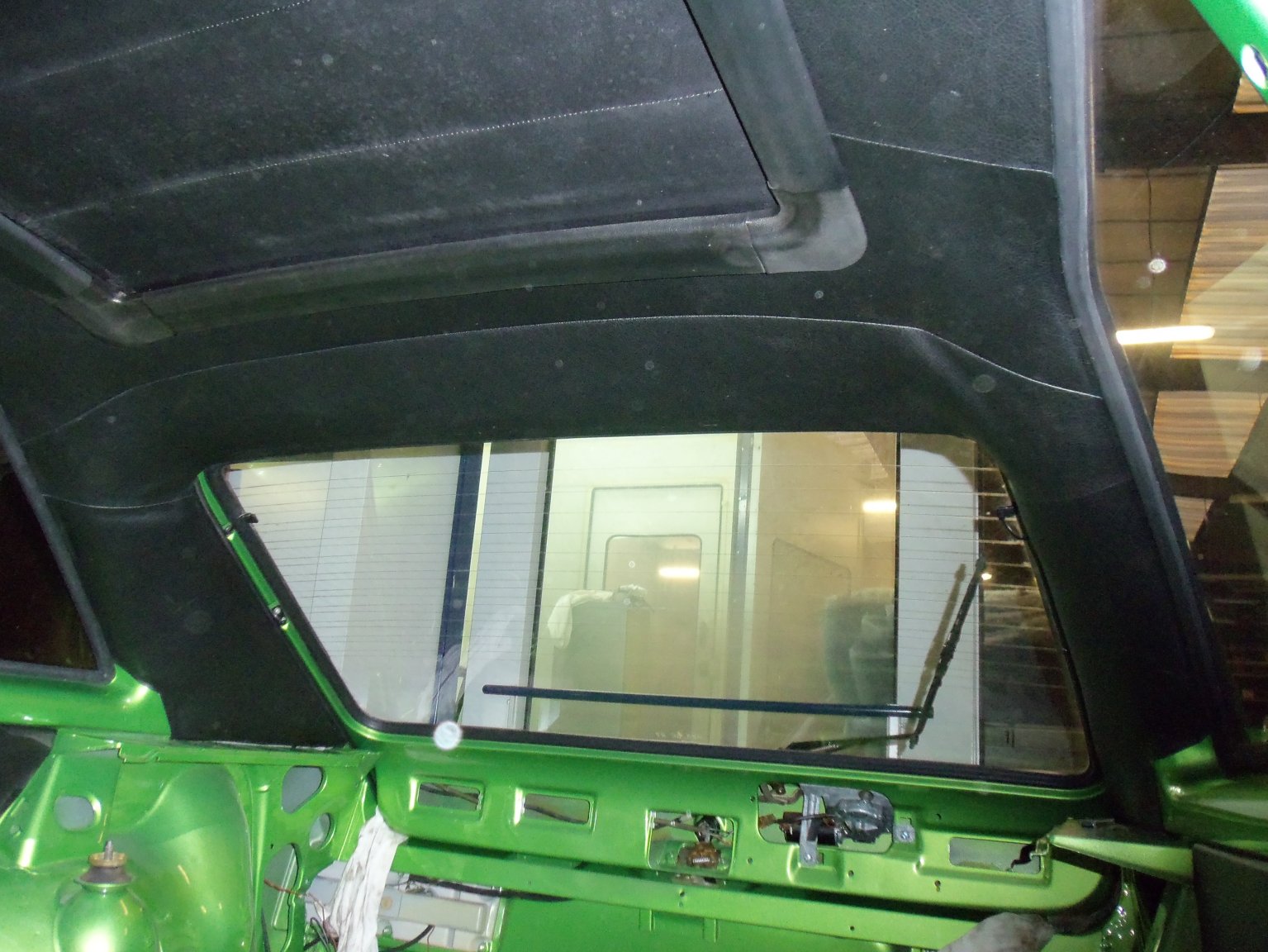

Voici le ciel de toit posé dans la voiture. Merci à Valérie, il est parfait!
J'ai quand même collé à la néopréne le rebords de simili afin de bien les écraser.
Un genre de "mousline" sera posée sur les parties devant être rembourées.
Je n'ai pas de photos de la pause... La cause, en fait j'en ai tellement ch...r que j'ai préféré le monter en essayant de ne pas m'énerver, c'était "sport".
Surtout avec la découpe du toit ouvrant.
Le saute vent ne sera finalement retenu et démonté. De même que les pare-soleils. D'une part parceque le passager est très abimé, d'autre part, la configuration de la voiture me permet de me démunir de ceux-ci.
Encore une fois, si d'aventure je trouvais un jeu de pare-soleil neufs, ils seraient montés! Rien de ce que je fais ou ne fais pas sur l'auto n'est irreversible. Elle peut sans aucun mal retrouver sa configuration d'origine. Là elle est à mon goût!
Le Scirocco d'origine est un très beau coupé, mais en puisant dans la banque de pièces VW (c'est autre chose que pour une 5 Alpine) on peut optimiser la bête. Du fait tout a été dimensionné, revu, et corrigé pour que l'ensemble soit efficace sur route et sécurisant.
Le look est "travaillé" à mon goût ( un dessin sur VW Power m'ayant bien aidé), je l'ai pensé et mis en application.
Rien a été laissé de côté, moteur, boite, trains roulants, freins, échappement,
suspensions (qui ne sont pas celles que l'on peut voir sur certaines photos) bref, vous découvrirez tout ceci dans la suite de le remontage de mon Scirocco...
Partie arrière.jpg [ 267.81 Kio | Consulté 4135 fois ]
Partie avant.jpg [ 219.21 Kio | Consulté 4135 fois ]
Vue de côté.jpg [ 249.04 Kio | Consulté 4135 fois ]

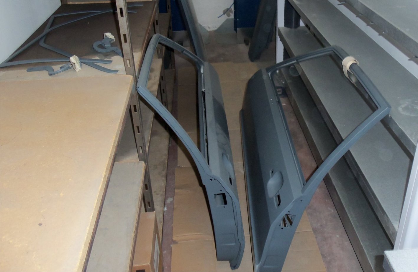

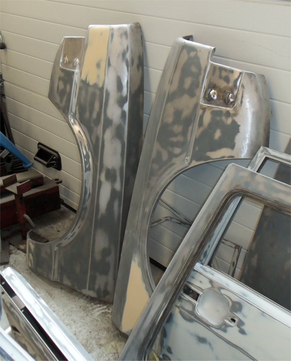

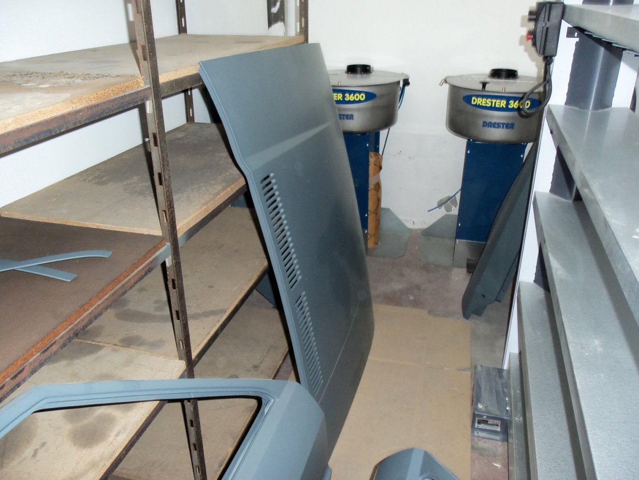

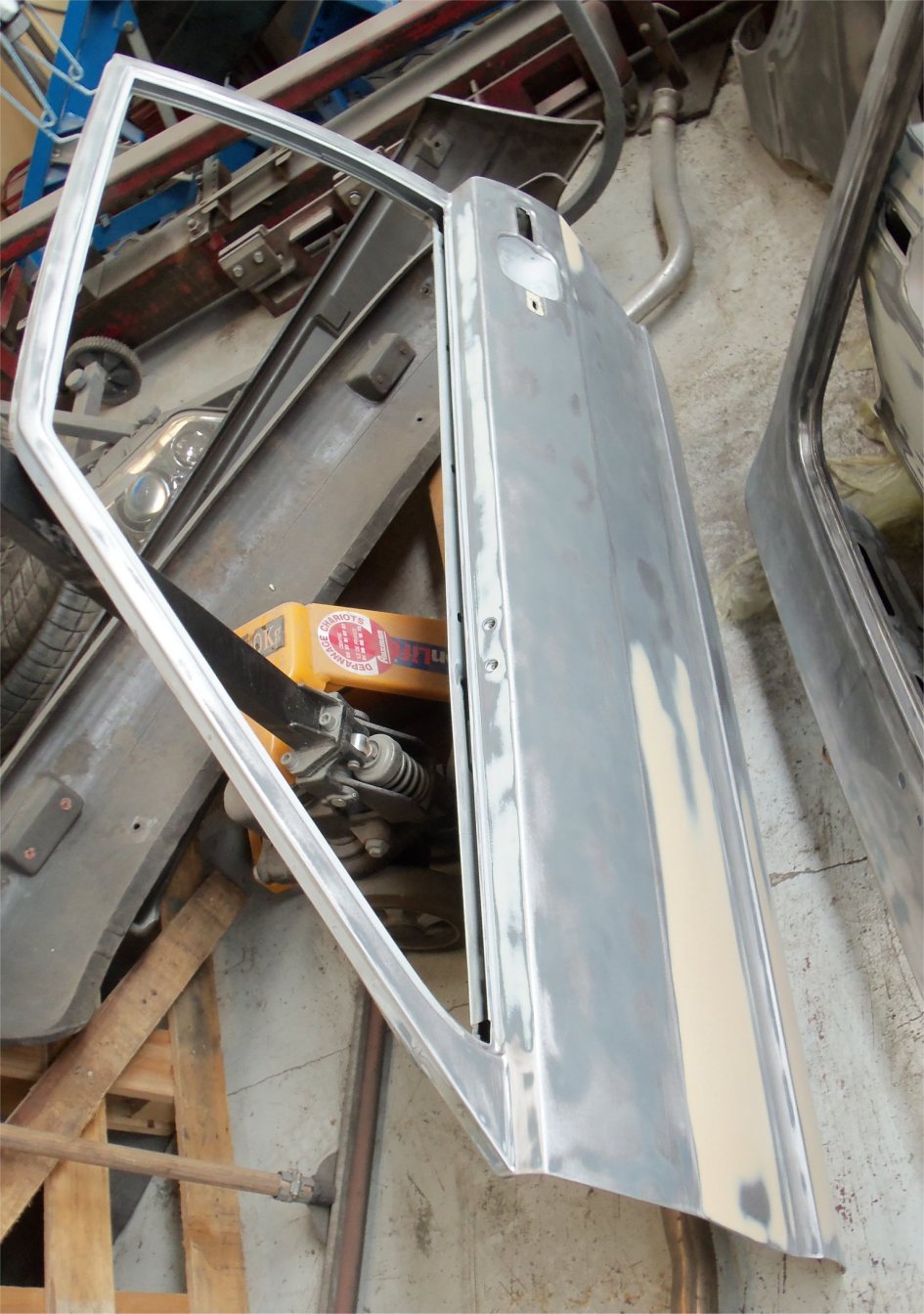

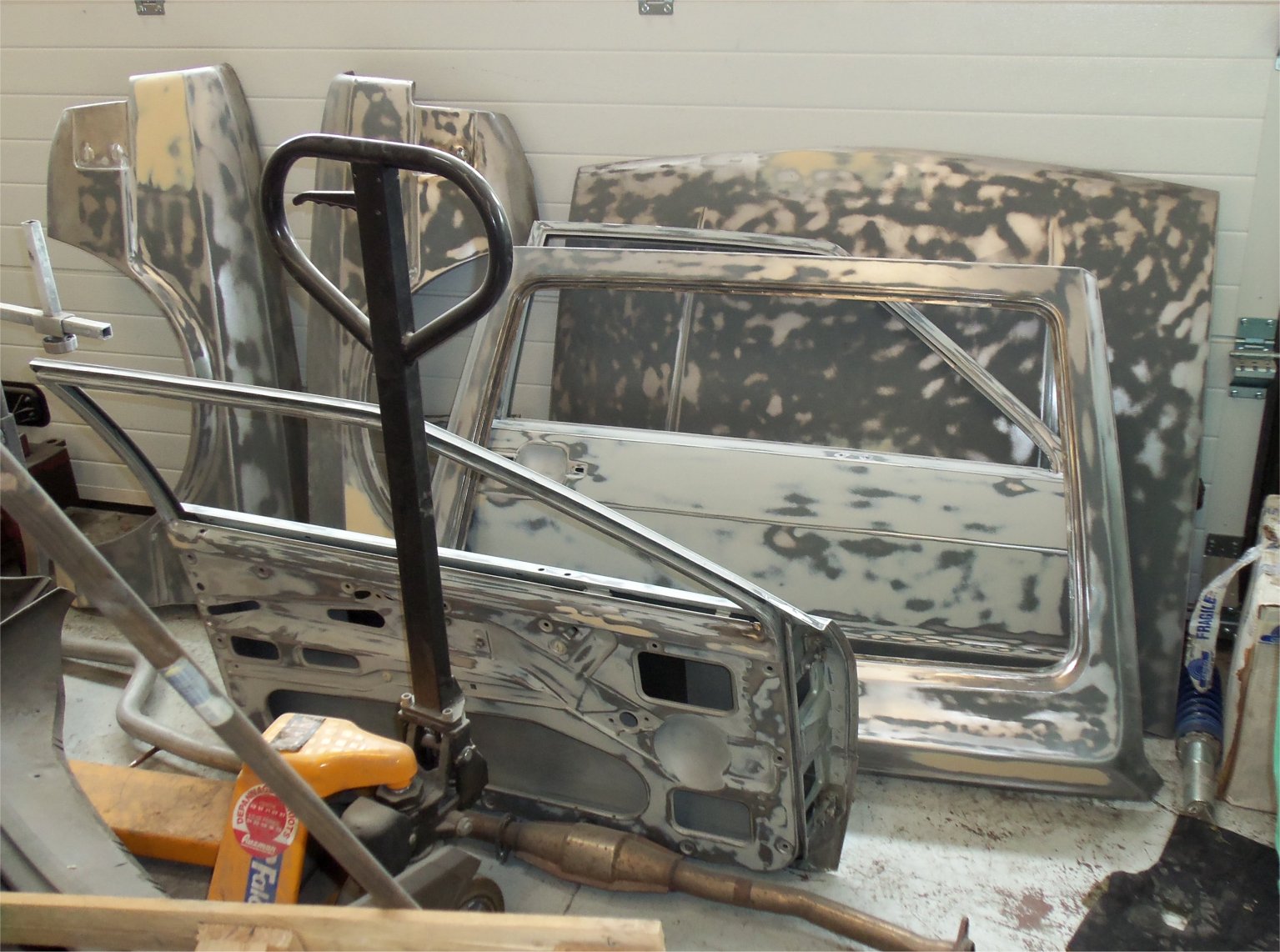

Les ouvrants, même punition que pour la caisse! En revanche, mis à part la corrosion filaire, pas de bobos!
Juste de la corrosion sur la porte conducteur, mais en surface seulement.
Les ailes ont été décapées comme le reste, le blaxon ne faisant pas exception.
Les ouvrants ponçés.jpg [ 276.77 Kio | Consulté 4125 fois ]
La porte gauche.jpg [ 203.52 Kio | Consulté 4125 fois ]
Vue sur les deux ailes avant.jpg [ 154.54 Kio | Consulté 4125 fois ]
Message Publié : Jeudi 03 Janvier 2013 23:23

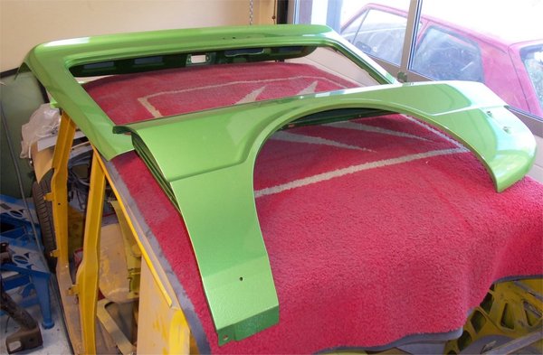

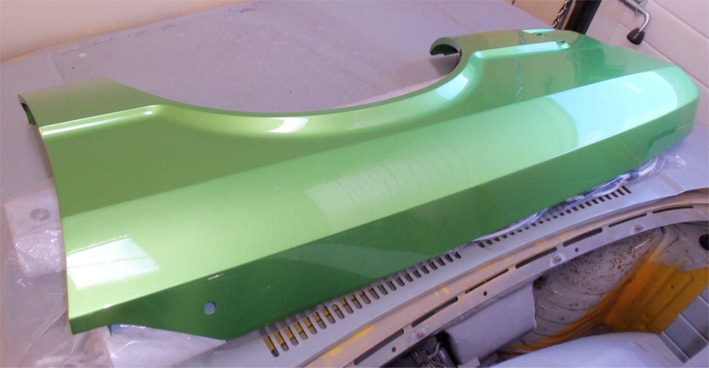

Les éléments ont été traités, blaxonés, apprêtés et peints pendant mon absence en semaine pour le travail, je n'ai effectué que la préparation et le ponçage des apprêts...Donc malheureusement pas de photos de ces étapes.
Pour tout dire j'ai même effectué le ponçage des derniers éléments un dimanche après-midi avant mon départ pour Lille!
Aile.jpg [ 132.26 Kio | Consulté 4125 fois ]
Capot.jpg [ 166.1 Kio | Consulté 4125 fois ]
Les portes.jpg [ 151.07 Kio | Consulté 4125 fois ]

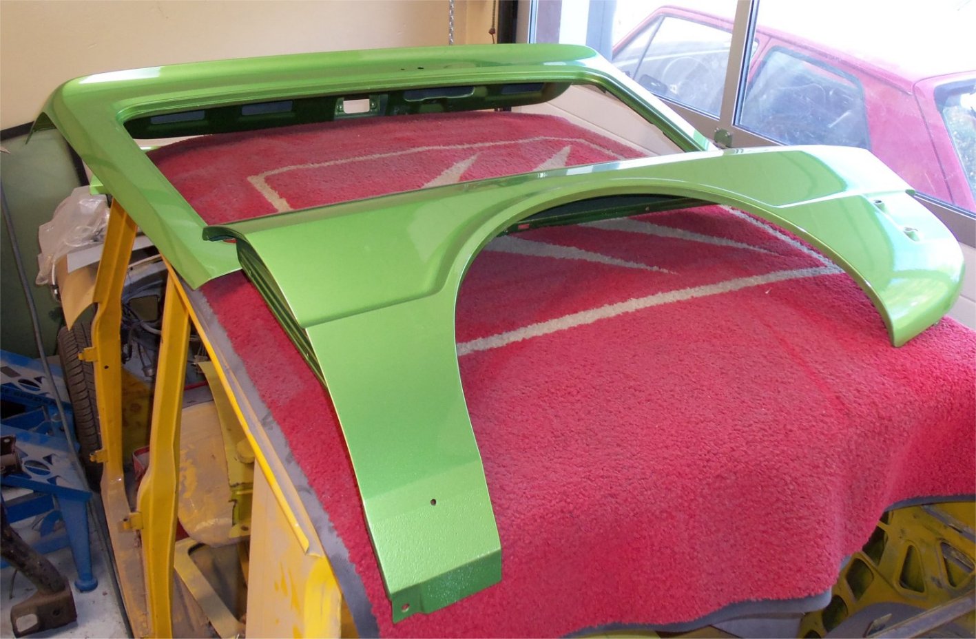

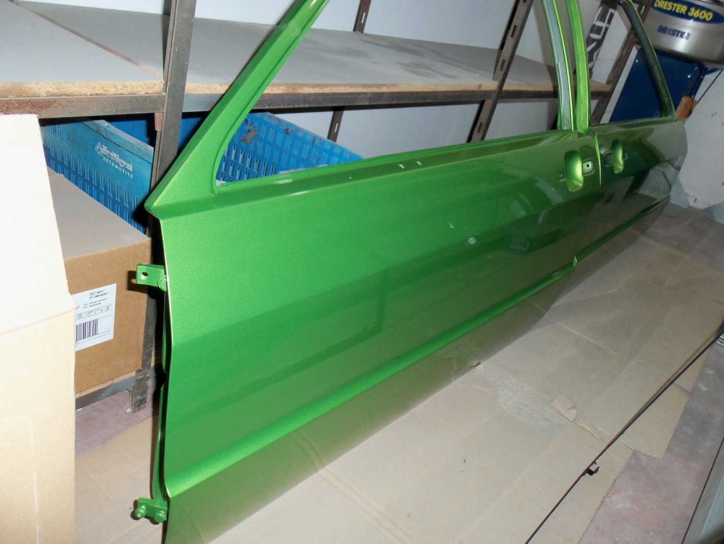

Message Publié : Jeudi 03 Janvier 2013 23:26

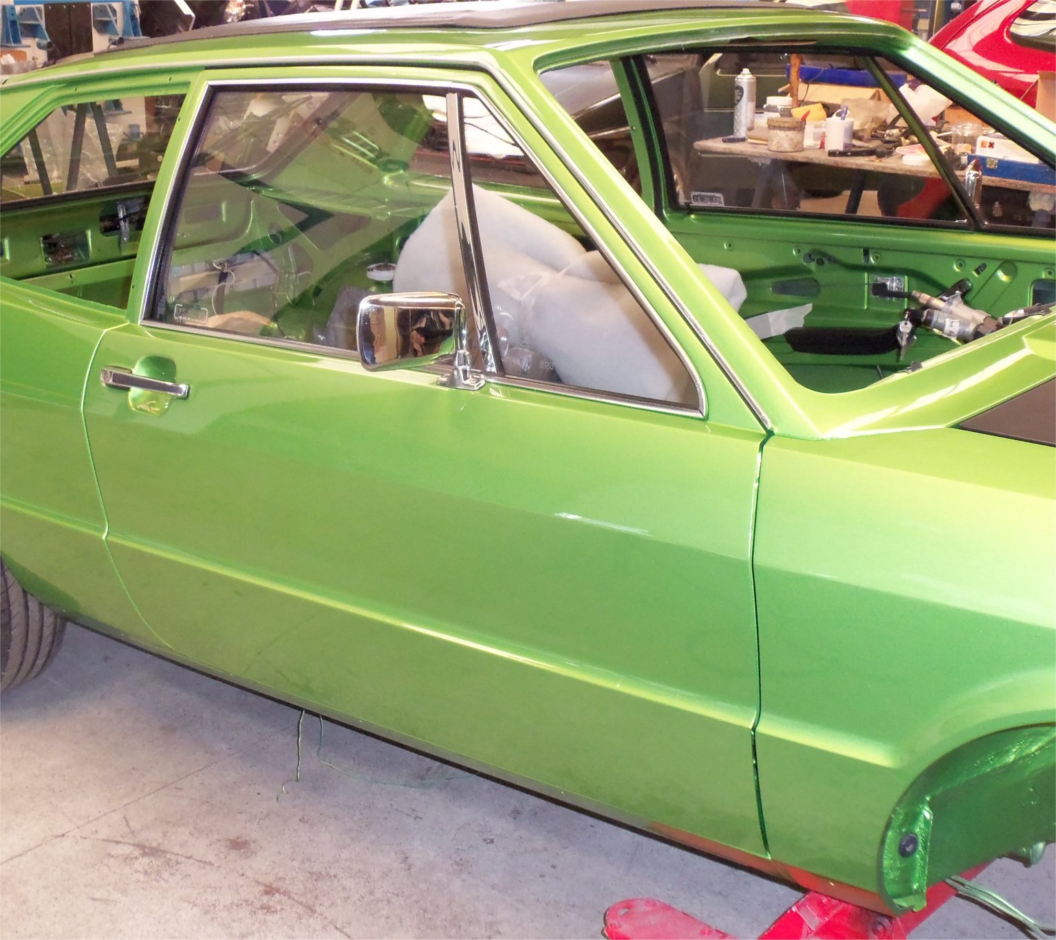

Voici les éléments peints...
Ailes gauche.jpg [ 107.42 Kio | Consulté 4125 fois ]
Hayon et aile droite.jpg [ 206.64 Kio | Consulté 4125 fois ]
Le capot.jpg [ 90.05 Kio | Consulté 4125 fois ]
Les portes.jpg [ 169.76 Kio | Consulté 4125 fois ]
Message Publié : Jeudi 03 Janvier 2013 23:30
C'est dommage de pas avoir fait le capot de le même couleur :?
Joli sinon

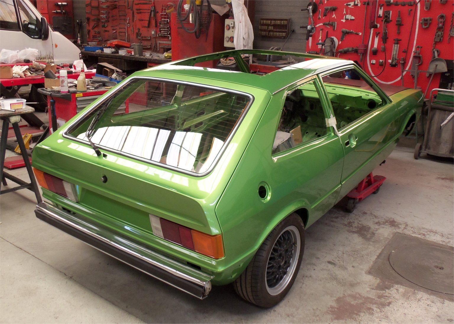

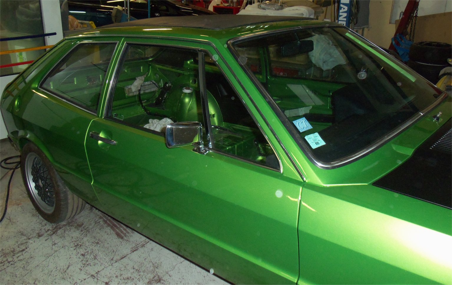

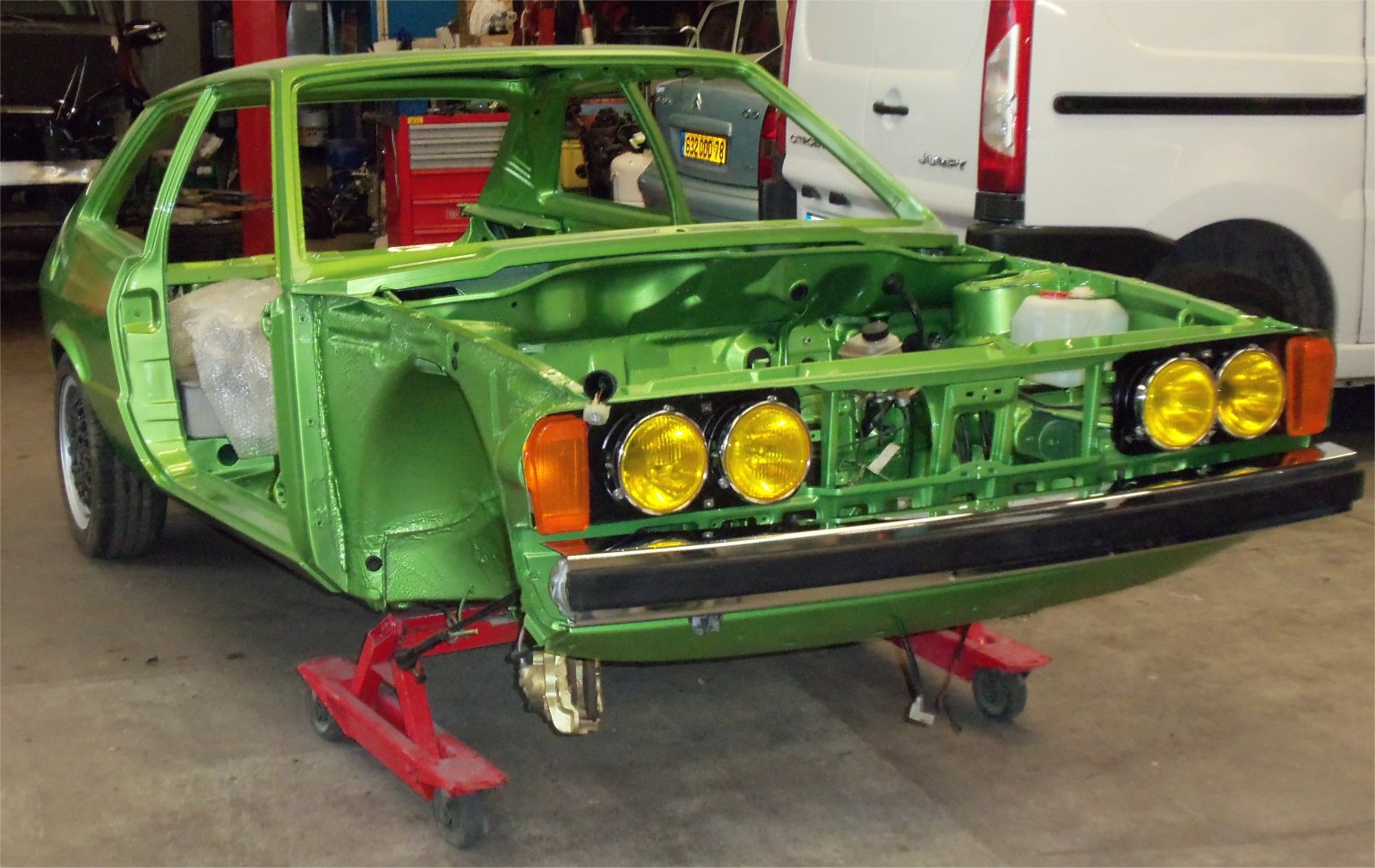

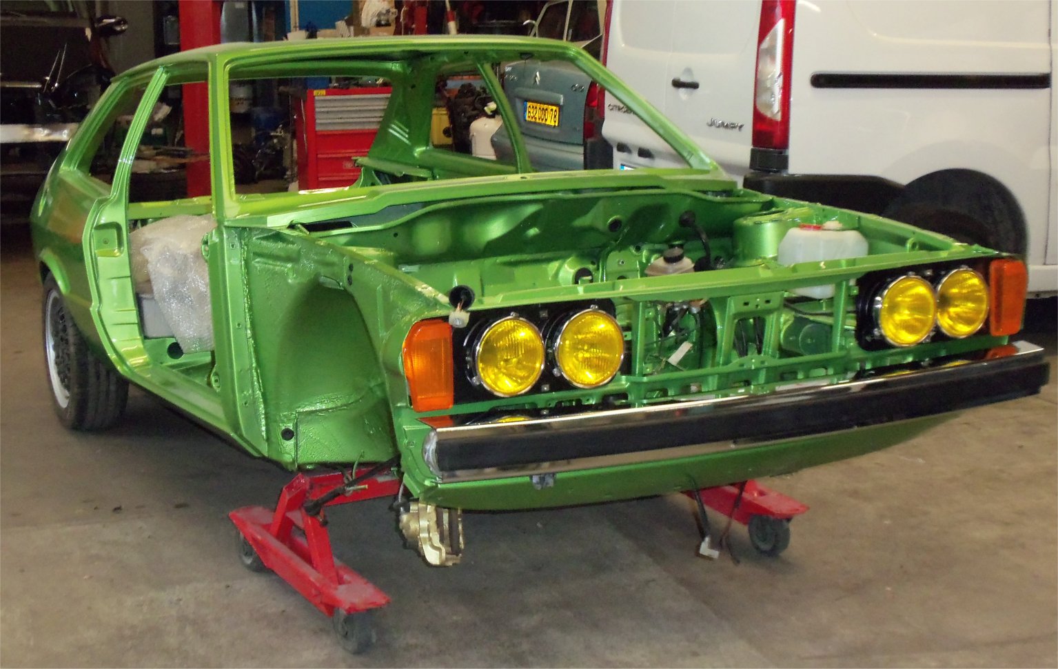

Un peu de remontage...
l'avant.jpg [ 243.99 Kio | Consulté 4123 fois ]
l'arrière.jpg [ 198.24 Kio | Consulté 4123 fois ]
Remontage feux.jpg [ 329.79 Kio | Consulté 4123 fois ]
Vue droite.jpg [ 310.64 Kio | Consulté 4123 fois ]
vue gauche.jpg [ 415.83 Kio | Consulté 4123 fois ]
Message Publié : Jeudi 03 Janvier 2013 23:43
Joli sinon

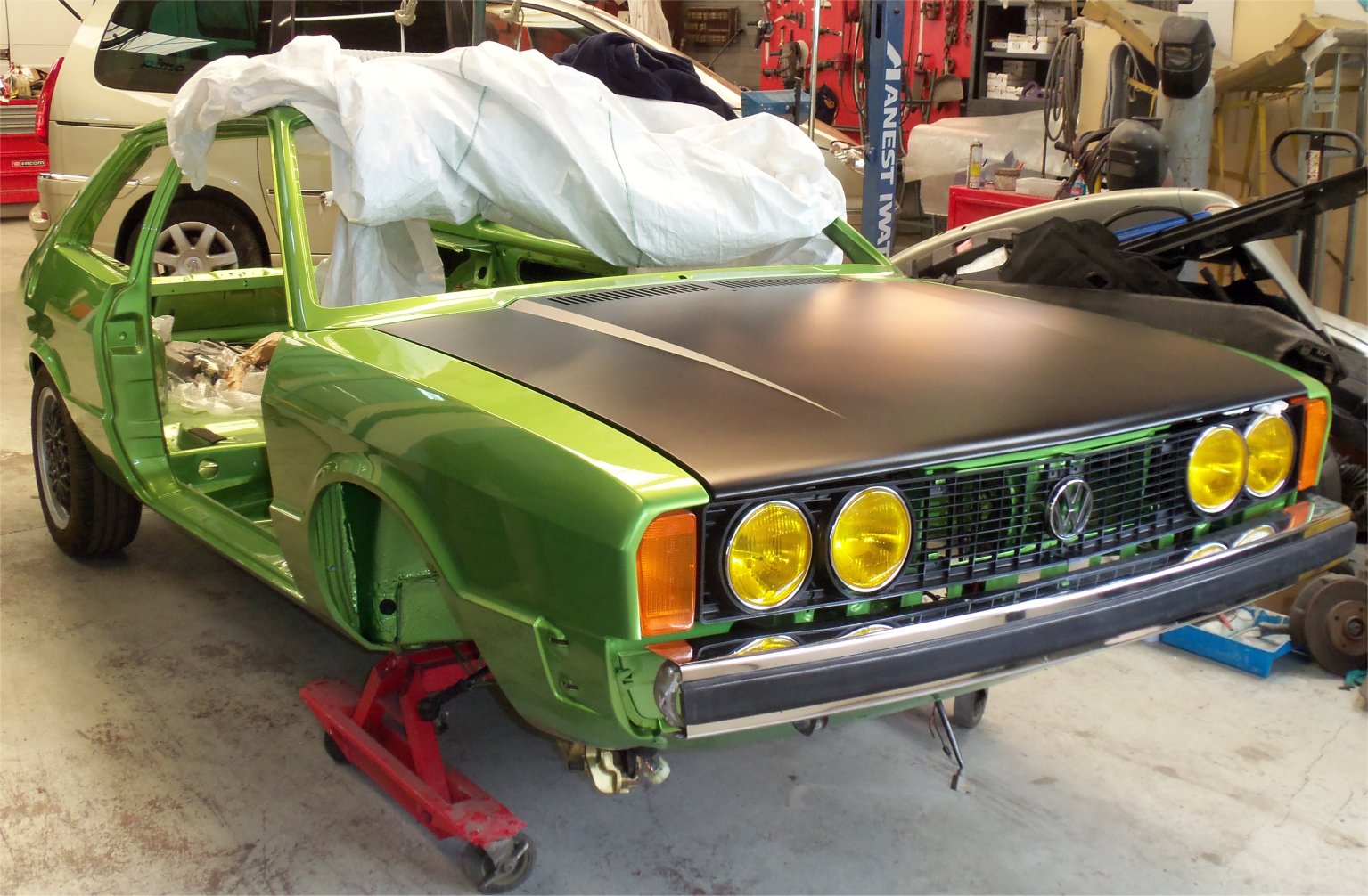

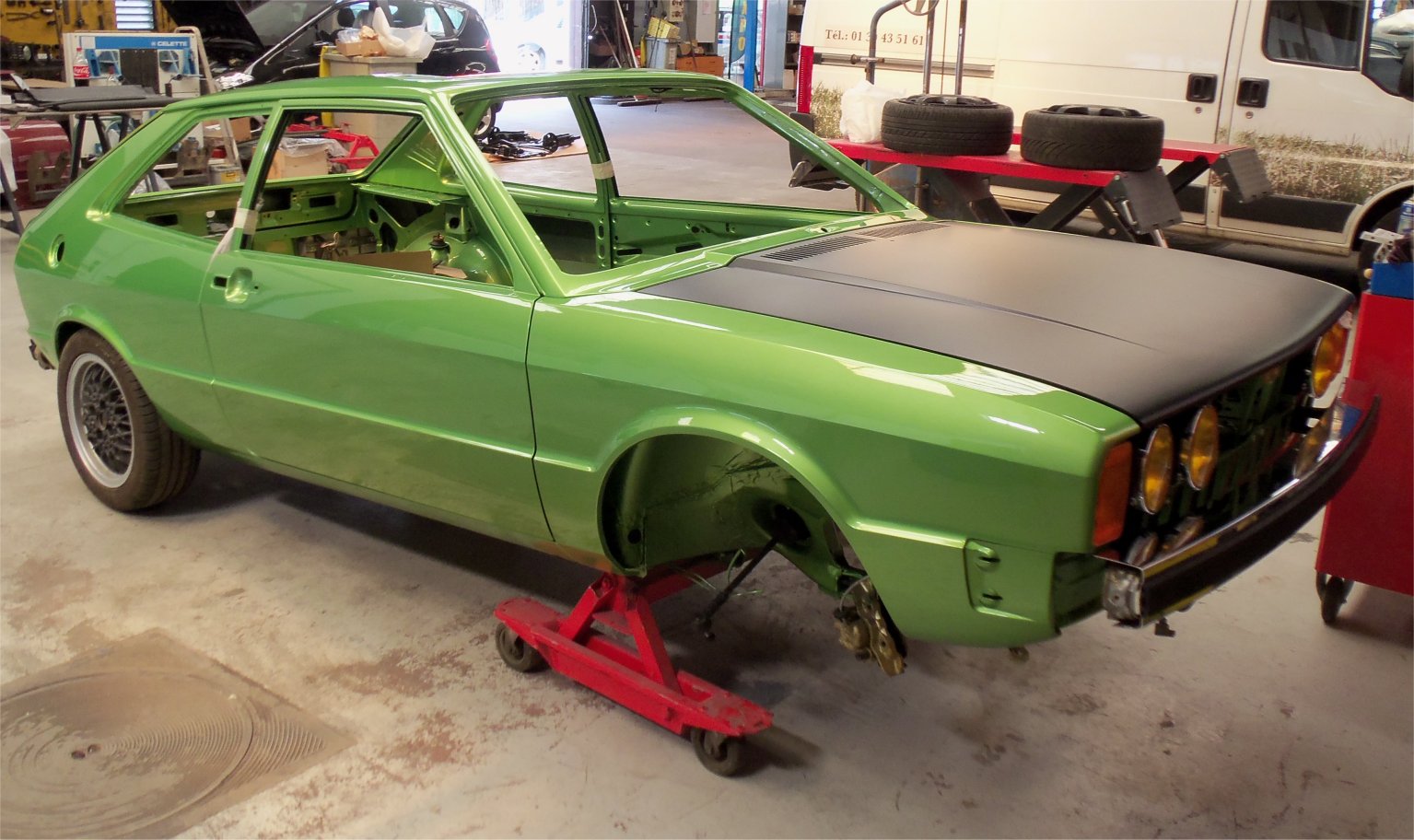

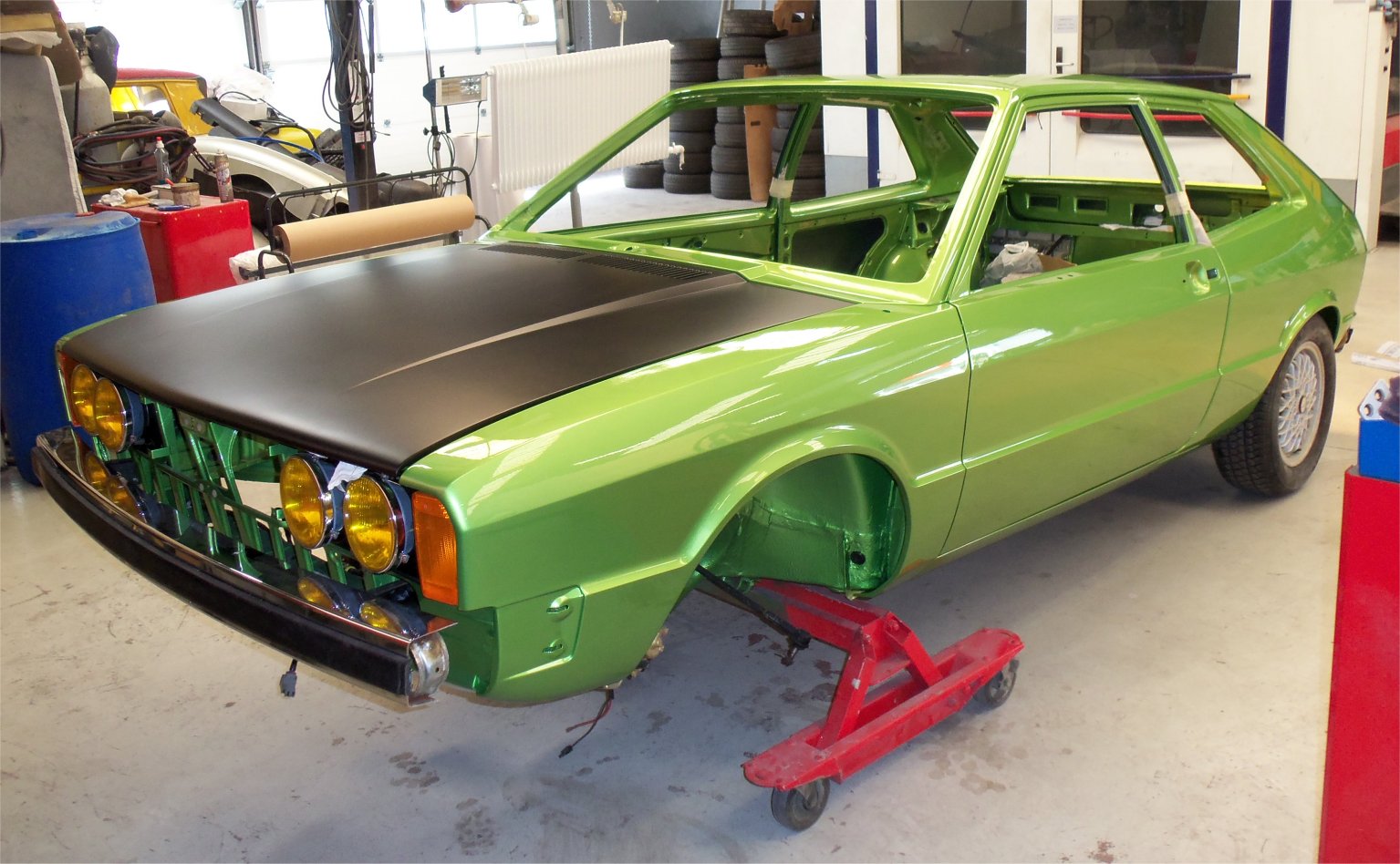

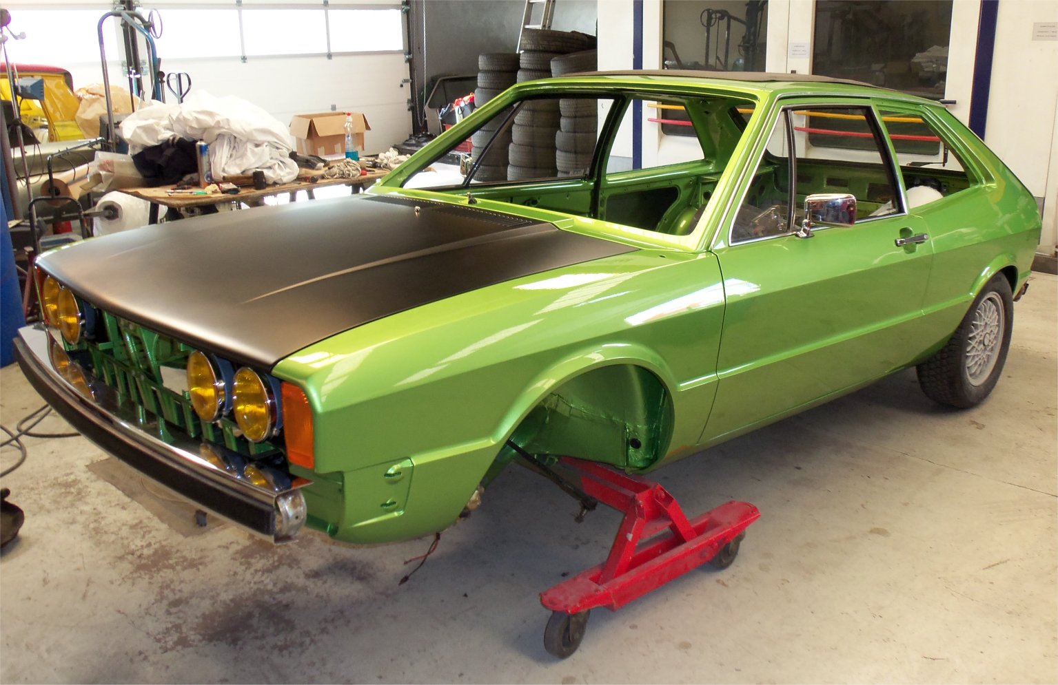

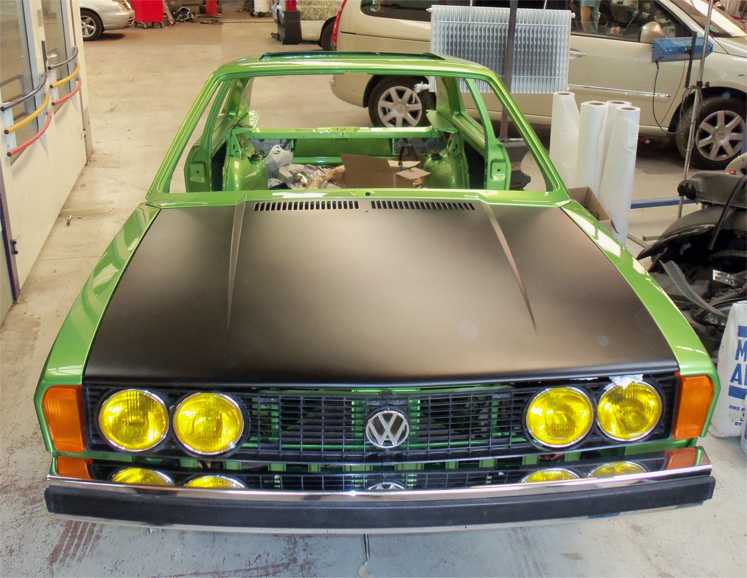

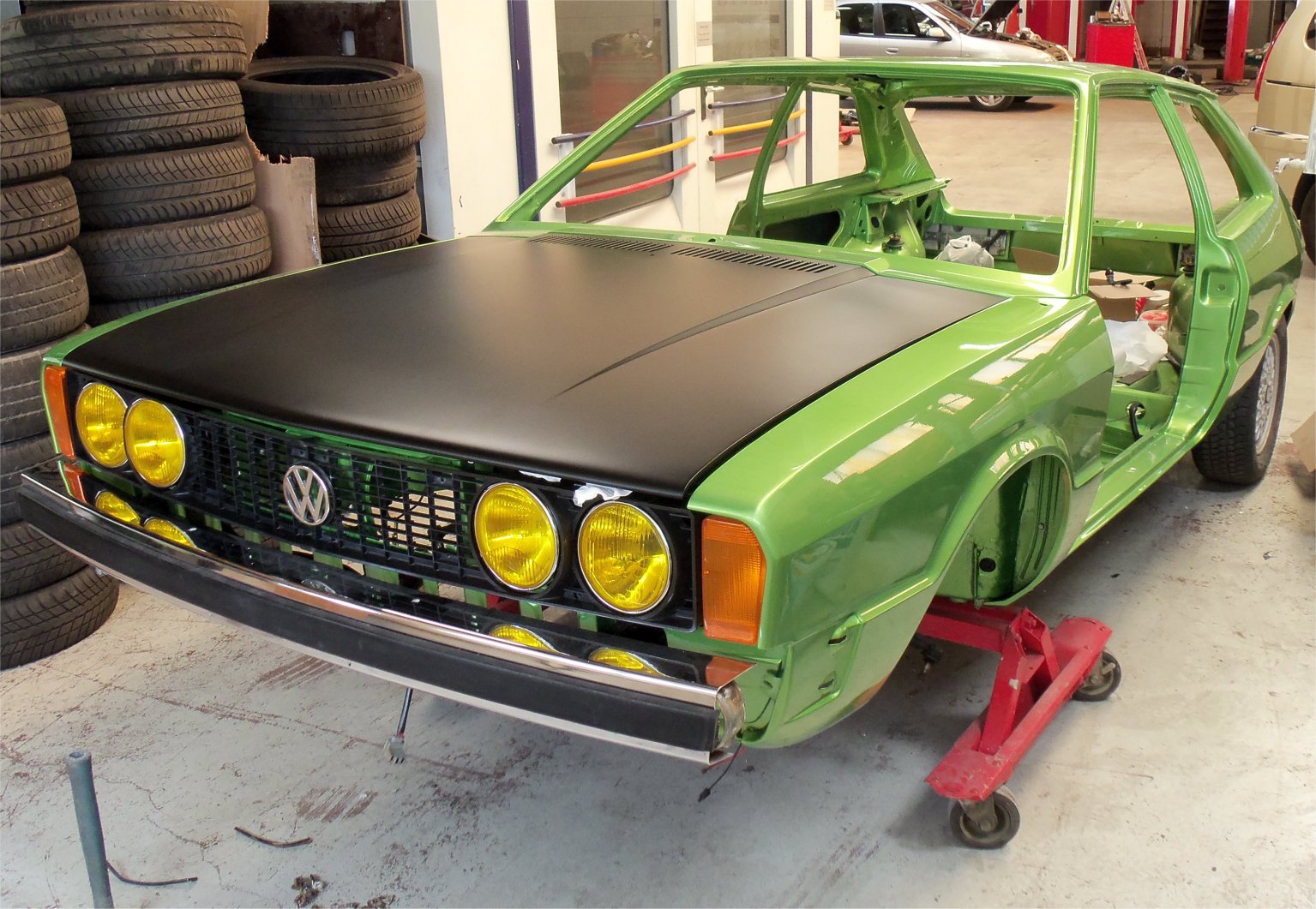

Hummm! Bien sur, vu comme ça, c'est un peu brutal!
Mais c'est bien dans l'optique de lui donner un "look rallye" sans trop en faire.
Juste ce qu'il faut, enfin je pense...De plus ça fait un petit rappel avec le toit ouvrant noir. Certes, ça ne fait pas vraiment rallye...

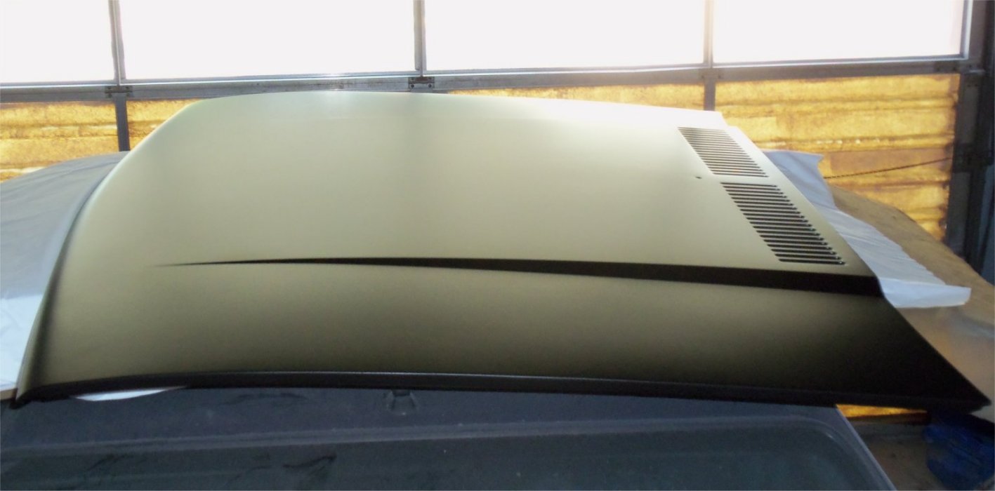

Capot !.jpg [ 325.68 Kio | Consulté 4119 fois ]
Côté droit.jpg [ 316.95 Kio | Consulté 4119 fois ]
La porte droite.jpg [ 225.11 Kio | Consulté 4119 fois ]
Le hayon.jpg [ 263.25 Kio | Consulté 4119 fois ]
Porte gauche.jpg [ 238.24 Kio | Consulté 4119 fois ]
Remontage côté droit.jpg [ 283.55 Kio | Consulté 4119 fois ]

je n'aurai qu'un tout petit petit truc à dire.... :renske: ..le bout de face avant derrière la calandre que l'on voit vert... je l'aurai peint de couleur noir pour trancher net le ton donné. :smt004
Pour le capot noir, faut voir une fois fini quand tout sera remonté, je donnerai pas d'avis perso positif ou négatif tout de suite.. c'est trop tôt! :mrgreen:
à bientôt Gilles! Et bon courage pour les prochaines étapes! :v:

Apres pour le capot noir, je suis comme zimsyncro j'attendrais le résultat final pour le prononcer mais à première vue ça peut donner quelque chose de sympa.
Vivement la suite
Message Publié : Vendredi 04 Janvier 2013 13:11
Bonjour et merci à vous trois, Clem, JMalko et zimsyncro,
En effet le capot noir peut plaire ou déplaire, j'ai eu ce genre de réaction quand on l'a peint!
Vous vous rendrez compte par vous même de ce que ça donne avec un peu plus de remontage et des jantes plus belles aussi...

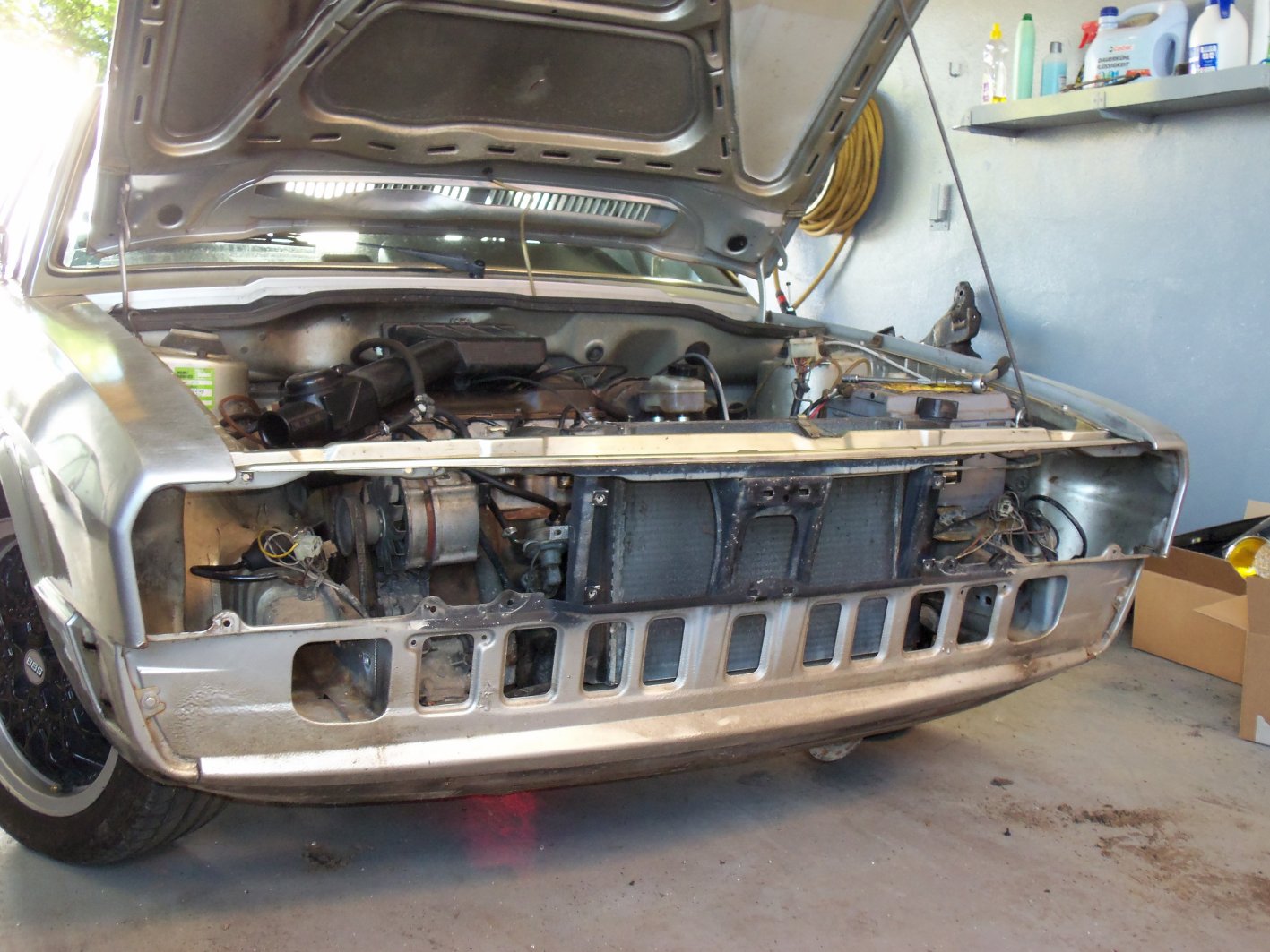

Pour le noir de la calendre, c'est fait! Après avoir fait l'erreur sur une Golf 1 rouge de mars... Nous avions eu la même judicieuse remarque et avions corrigé le tir.
Voici une petite photo au démontage, le noir a repris sa place comme à l'origine.
Face avant caladre noire.jpg [ 241.14 Kio | Consulté 4101 fois ]

gilles 27 a écrit :
Pour le noir de la calandre, c'est fait! Après avoir fait l'erreur sur une Golf 1 rouge de mars... Nous avions eu la même judicieuse remarque et avions corrigé le tir.
T'assure chaussure Gilles! :thumbsup:

Bon alors, on avance!
On remonte le vitrage avec les joints et joncs chromés...Que du bonheur.
Pour ne rien abimer, j'ai graissé les joints, car des joints de cette age ça se respecte. Pour les joncs, du dégripant, nickel...J'ai mis du temps mais je n'ai rien abimé.
J'ai été obligé de démonter la custode droite une fois bien en place! Je trouvais que que les joncs ne jointaient pas bien, et pour cause, oubli de la petite agraffe qui les maintiens justement bien comme il faut. Ils sont quand même sacrement bien fait ces joints! Comparé à ma 5 Alpine de la même année, le scirocco c'est autre chose, il avait 20 ans d'avance :lol:
Seul je joint de lunette arrière à été changer, craquelé, par un d'occasion trouvé sur "leboncoin", pour une fois qu'il y avait de la pièces de Scirocco, c'était celle qu'il manquait!
Au tour du pare brise et de la custode.jpg [ 242.03 Kio | Consulté 4089 fois ]
Le hayon retrouve sa vitre.jpg [ 310.08 Kio | Consulté 4089 fois ]
Vitrage porte droite.jpg [ 311.78 Kio | Consulté 4089 fois ]
Vitrages de portes gauche.jpg [ 243.45 Kio | Consulté 4089 fois ]
La custode droite.jpg [ 243.86 Kio | Consulté 4089 fois ]
