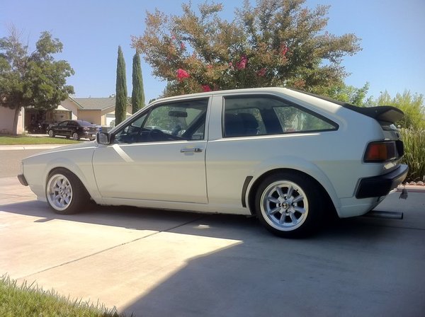

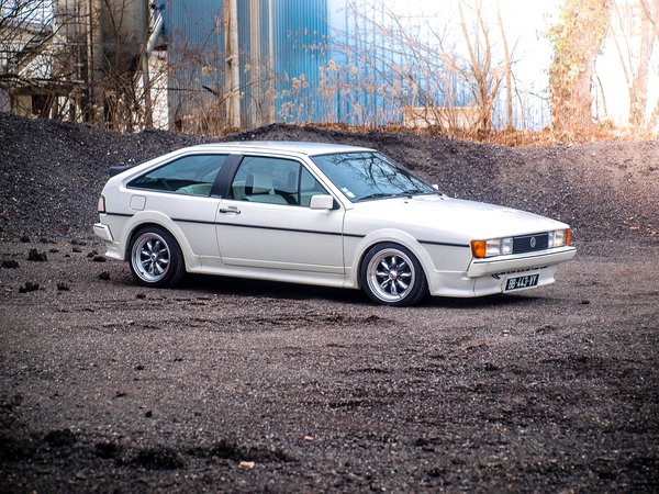

Quelqu'un sait si les jantes de mini 4x100 les minilite en 7x13 se monte sans problème ou modif ??

elle claque cette scirocco pour les jantes je pense quelle passe sans problème c'est a partir du freinage en 280 ou du dois avoir minimum du 15 pouces. :wink:
Message Publié : Vendredi 25 Janvier 2013 8:51
Alors il faut faire gaffe, ca le trou central n'est pas forcément de la même taille et de plus les écrous ont pas forcément la même assise (conique au lieu de sphérique)
Les mazda mx5 ont eu les mêmes jantes, en 14, mais là c'est sur que c'est assise conique (faut changer tes boulons de roues) et le trou central je sais pas...
Message Publié : Vendredi 25 Janvier 2013 21:48
bague de centrage et vis de roue ça ce trouve sans souci. :wink:

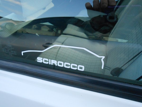

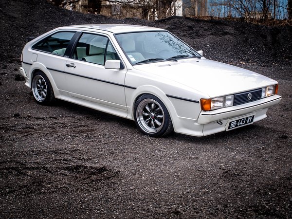

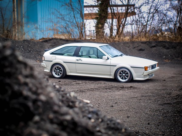

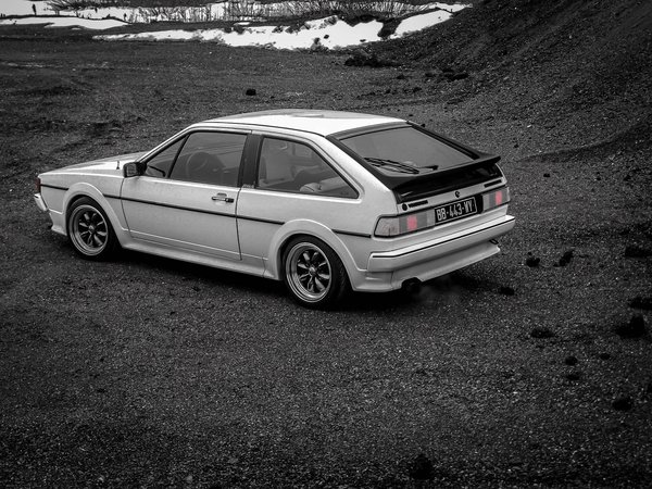

Hello ! Bon ben voilà mon scirocco et terminé, au final je lui ai mis des jante XXR 513 7x15 et 10 et un combiné fileté TECHNIX il restera comme çà ni plus ni moins, si il me manque l'autocollant sur la lunette arrière SCIROCCO, un petit volant en bois et puis voilà.
J'ai commander les phares double en jaune ceux de 1983 mais il me manque la petite barrette en plastique en bas du phare, introuvable !!!!

Les jantes lui vont vraiment bien :clap: :clap:

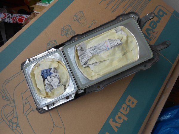

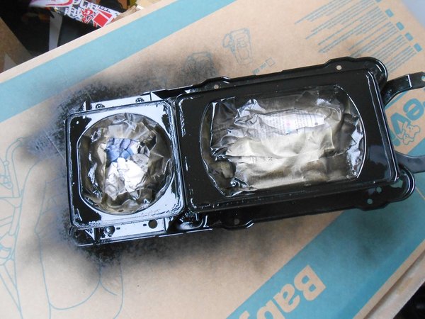

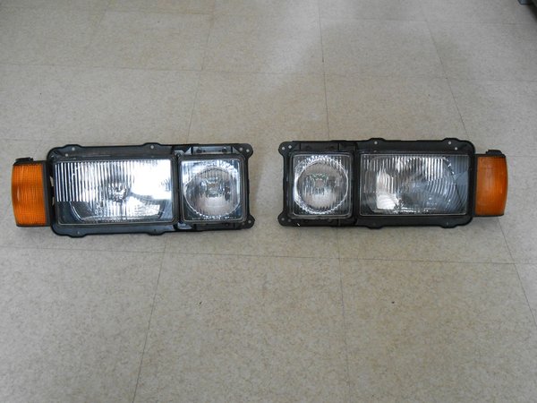

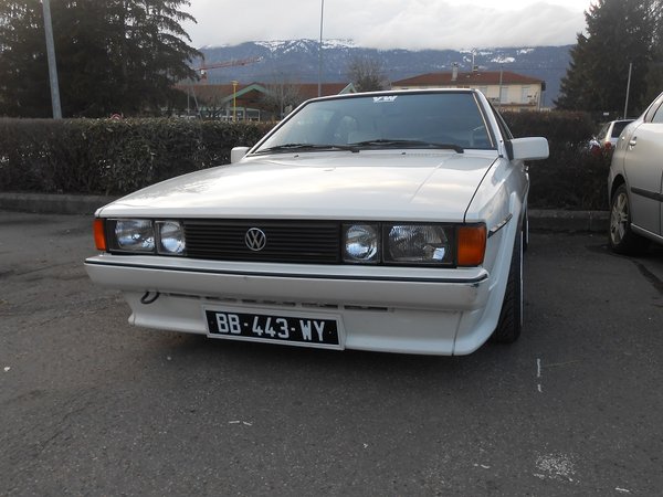

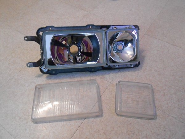

Bon du coup pas trouvé les autres feux carré, alors j'ai décider de teinter les bords du phare en noir.

Superbe le rendu !
Je suis exactement sur le même projet !
J'étais pas très sur de le faire mais maintenant avec le résultat que
ça donne sur la tienne, je vais poursuivre :D

Hello , merci à toi, effectivement hate de tous se rencontrer surtout faire un shoot entre 2 scala blanche coooooll !!!
Pour les feux j'ai essayé de chercher les petit carré quasi introuvable, donc je me suis rabattu a peindre le contour du déflecteur en noir...
Message Publié : Samedi 16 Mars 2013 10:12
suis pas contre les modification, sur un scirocco qui à un peu vécu, mais j'avoue que çà me fait un peu mal au coeur de commencer à toucher à des chose un peu irréversible comme les phares, cette scala était en état collection 8-O j'avoue avoir pas mal chahuter ma gts qui à plus que vécu, mais cette scala mérite une possibilité de retour à l'origine rapide :wink:
quoi qu'il en soit, le traitement est très propre et de bon gout :coeur2:
mais ne va pas trop loin, ou défoule toi sur une scirocco qui à de la bouteille :wink:
